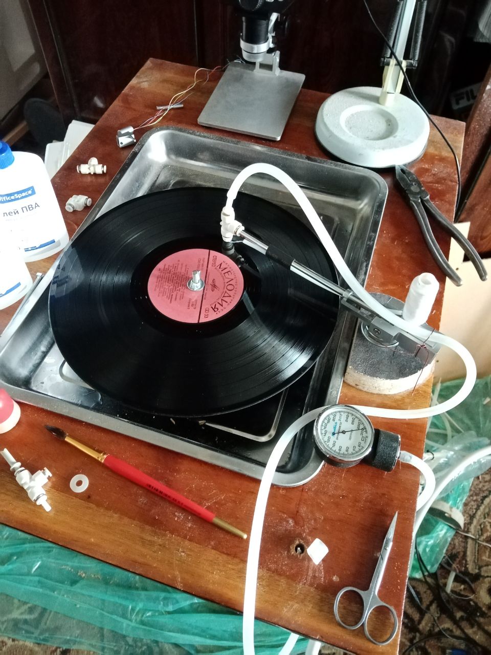

Скопировал Лорикрафт из г... и палок, попробовал правильность концепции точечной вакуумной сушки. Работает прекрасно, оказался слабоват вакуумный насос, прищлось пока поставить 2 штуки, помощнее который едет. От оригинала отличается отсутствием нижнего диска, т.е. пластинка лежит только на яблоке, при перевороте не ложится чистой стороной на грязный мат. Моет прекрасно, в мелкоскоп видно наличие песка до мойки и полное его отсутствеие после. Пробовал несколько наконечников, лушим оказался специально изготовленный - сфера диаметром 10мм с отверстием 2мм.

По тому и другому, только что забрал приехавшую помпу, у нее раз в 10 все сильнее, точно хватит с огромным запасом, стрелку манометра кладет на ограничитель за секунду с рессивером из поллитровой банки, мои оба насоса кое как - 0,1 атм. (треть шкалы) за 5 сек с такой же банкой, нужен теперь вакуумный редуктор :)
Был вчера соратник, пробовали с ним мыть пластинки с контролем в микроскоп (для него заказал индикаторную стойку, моя гдет потерялась при переездах) Сначала взяли запиленную совсем пластинку, посмотрели на россыпи камней в дорожках, помыли, поставили слушать и все равно шум и треск, глянули в микроскоп, а там как будто на тракторе ездили по вспаханному полю вдоль и поперек, результат признали посредственным. Взяли средне запиленый диск и для начала его послушали, песочек и царапки -цык, цык, цык в такт вращению в некоторых местах. Помыли, песок вообще ушел и в вводной канавке просто тишина, я даже подумал, что забыл корректор включить, но потом заиграло, цыки конечно остались, соратник выразил мысль, что очень хорошо мыть тоже не стоит, песочек дает тот виниловый шарм, а без него навроде как сидюк играет, вот люди и не угодить никак. smile_1

Он сосает любо-дорого и сам небольшой! Да и качать может, если что, будешь колеса надувать. Заказал редуктор, наверное лишним не будет. Привычка СКБшная, разрабатывали пром оборудование для производства конденсаторов :)

приехал вакуумный редуктор, сборка мойки вышла на финишную прямую. подвели подельники, соратник заболел и никак не может забрать шпиндель у торкаря, все тернии на пути...
Приволок таки соратник шпиндель, можно окончательно собирать аппарат.

Сделали по науке, на токарном станке зажали в центра и проточили сколько нужно в сборе, слегка не доточили, штырь для пластинки 7,31получился, а нужно 7,20, ну тут дотру шкуркой и отполирую уже на аппарате, благо теперь вращается сам в обе стороны :)
Кстати, я так и не нашел стандарт на этот штырь, делают кто во что горазд.
зы. Открыл спор с Али, прислали редкутор с прибором, манометр всегда -20 кПа показывает, а сделан крепко, разобрать удалось, но стрелку не снять, наверное приклеена.

Деньги за вакуумный редуктор вернули полностью, но пришлось за это снимать кино как оно не работает, открыть вакуумометр и приладить на место стрелку вдруг получилось :)

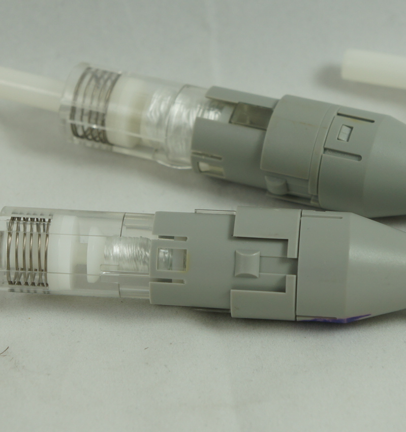

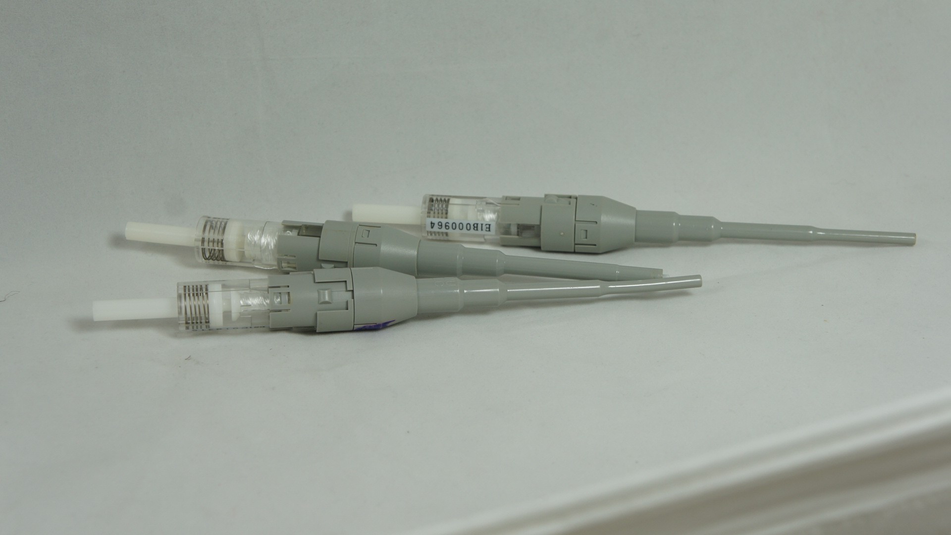

Набрёл на практически неисчерпаемый источник неворсистой нитки:
Это отработанные чистилки оптических разъёмов.
В каждой чистилке - катушка с нитью:
Владелец утверждает, что имеется несколько коробок таких чистилок (в них сколько-то сотен штук).

Применение вакуумного редуктора возможно исключит нить из процесса, наконечник из фторопласта хорошо скользит по поверхности и не царапает, а давление поддерживается стабильное. Пытаюсь дособрать окончательно конструкцию пока в отпуске, но работа так просто не отпускает :)
