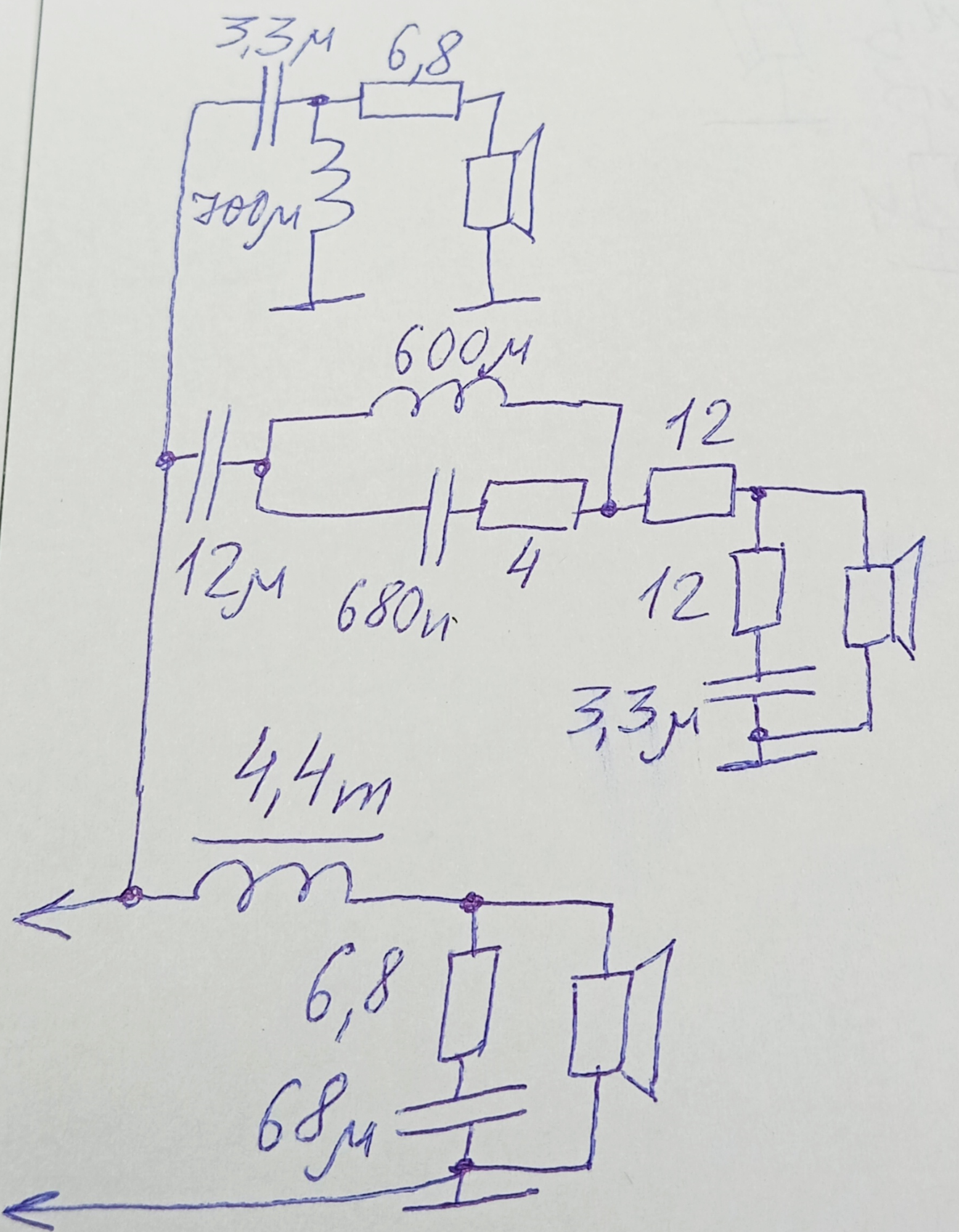

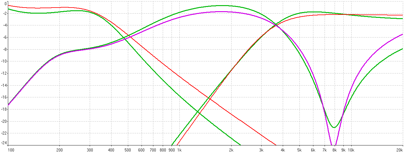

Ещё раз игры разума, и буду закругляться. Сегодняшняя версия фильтра
имеет упрощённый ФВЧ, меньшую катушку и больший конденсатор в ФНЧ и небольшие коррекции в ФСЧ. В результате полка НЧ получила +1дБ; скат НЧ полосы стал менее крутой (НД динамик сам срезается выше 800 Гц); СЧ полка получила -1дБ; чуть подправился скат СЧ полосы 7...12к; ВЧ полоса почти не изменилась. Вчерашний фильтр #25 представлен зелёными кривыми.

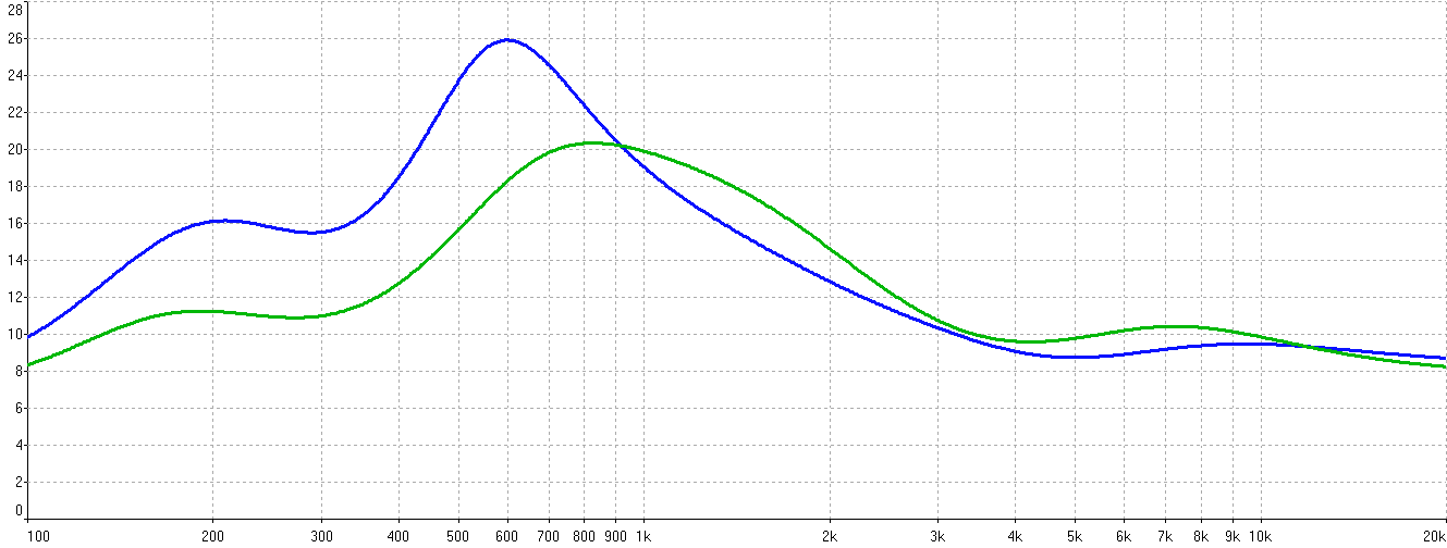

Импеданс нового фильтра (зелёная кривая) относительно вчерашнего (синяя):

Оскар Хейл основательно "придушен" резистором 6,8 Ом при R динамика = 3,2 Ома. Итого ФВЧ имеет практически активную нагрузку примерно в 10 Ом.

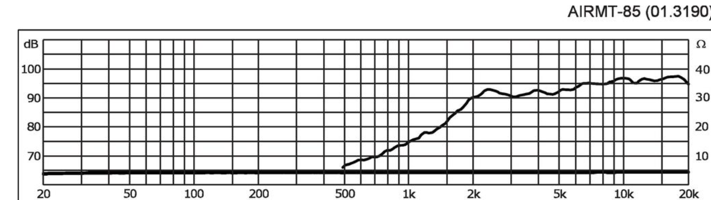

DC resistance (Re)3.8 Ω
Согласно графика, импеданс на самом деле - выше, добавляется сопротивление излучения.
Я поставил в симуляторе 4,3 Ома. Отдача выше 6к = 95дБ/Вт, что при 4-омной ЗК относительно 8-омной у НЧ динамика добавляет +3дБ. Итого, ВЧ чувствительнее, чем НЧ, на 9дБ. ФНЧ убивает 1/2дБ (с последним/предпоследним фильтром). Короче, край ВЧ с 6,8 Ома даже торчать выше всех должен на пару дБ.

А нет ли резона разделить тот 6,8 Омный резистор на два: один перед ФВЧ, другой после?
Был бы, если бы АМТ не имел задранную в сторону самых ВЧ АЧХ. ФВЧ с разделёнными резисторами (тем более - с одним резистором перед ФВЧ) имеет такую же АЧХ, и результат вряд ли порадует.

Я тут больше за провал импеданса на резонансе ФВЧ боялси
