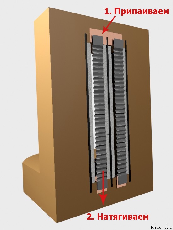

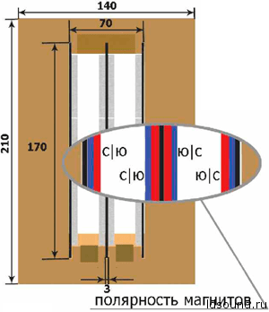

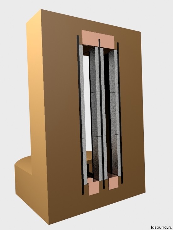

Я тут подумал: есть такие ТОВ (трансформаторы с объемным витком). Почему бы не сделать звуковую катушку с объемным витком – для мощного неодима и одного витка хватит. Виток будет один, но зато – объемный, никто уже не запутается в расчетах с количеством витков и "биэлями".
Вы только что описали работу ленточного динамика))
tape-in-three-lane-speaker-ldsound.ru-7.pngtape-in-three-lane-speaker-ldsound.ru-1.jpgtape-in-three-lane-speaker-ldsound.ru-3.jpg
Вуаля- один виток из ленты
Посмотреть вложение 124076Посмотреть вложение 124077Посмотреть вложение 124078
Я после "стеллажа с напитками" соображаю с трудом, но Вам верю!
Думал сделать просто широкий виток звуковой катушки из тонкой медной фольги. И пусть та катушка бултыхает диффузор динамика вместе с его конфузором. Где там пресловутый ТОВ – сам не понял, но Вектор Пойнтинга там точно есть
Так тоже работать будет-куда ж денется. Только КПД ниже, чем у обычной катушки раз в десять. У ленточника он компенсируется за счет очень малого веса самого диффузора-ленты. А обычный диффузор у динамического излучателя-тяжелый. +неудобство-надо согласующий транс делать к такому динамику. Когда то давно хотел такой соорудить-вместо катушки медное кольцо. Потом передумал.
