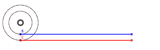

Вот два жестко соединённых колеса, одно внутри другого, с общей осью. Большее колесо катится без проскальзывания. За полный оборот оно проходит путь, равный длине его окружности. Но ведь и меньшее колесо в то же самое время проходит тот же путь! Не значит ли это, что у него такой же радиус?
Ответ: надо сравнивать по длине не эти две прямые, а две хорды, которые опысывают две точки. Вид сбоку, но "яйца" в данном случае абсолютно "не те"
Там всё колесо проходит одинаковое расстояние, даже его центр, который точка. У точки нет радиуса, потому что расстояние от радиуса не зависит.
Абсолютно не те! Это как раз говорит о том, что имеет место проскальзывание.
Еще раз, это неголономная связь, имеет дело с проскальзыванием одного из колес. Очевидно любому, не требует доказательств. Хотя можно составить уравнение движения и проинтегрировать на предмет пути. Путь не будет равен длине окружности колеса. Точка.

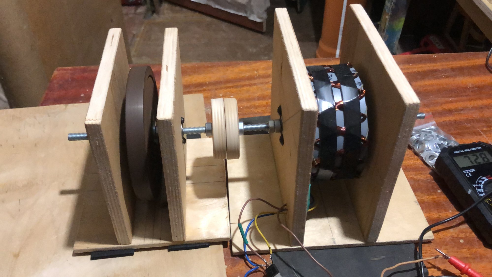

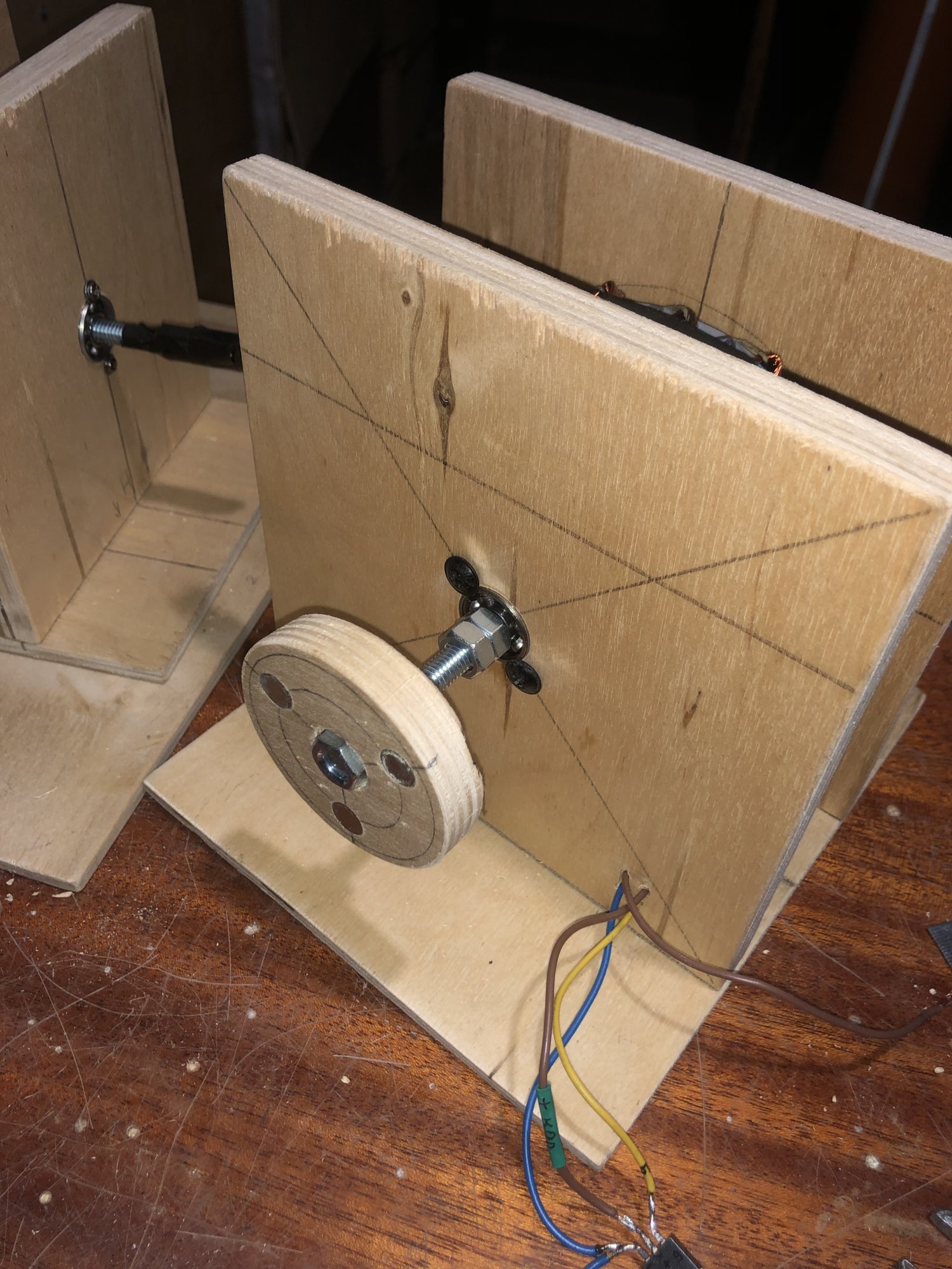

Нет, не доделал ещё, другой начал, мотор генератор без противо эдс с маховиком.

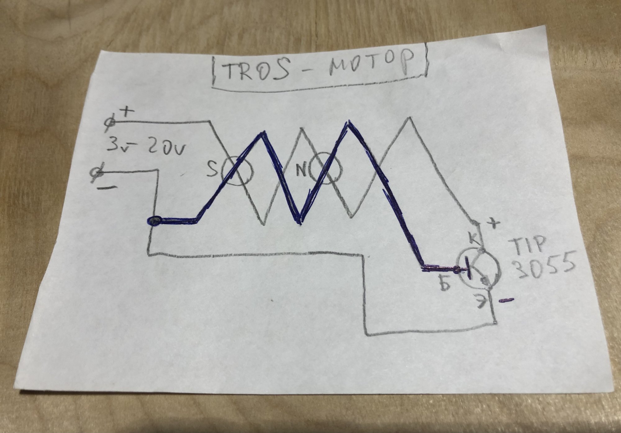

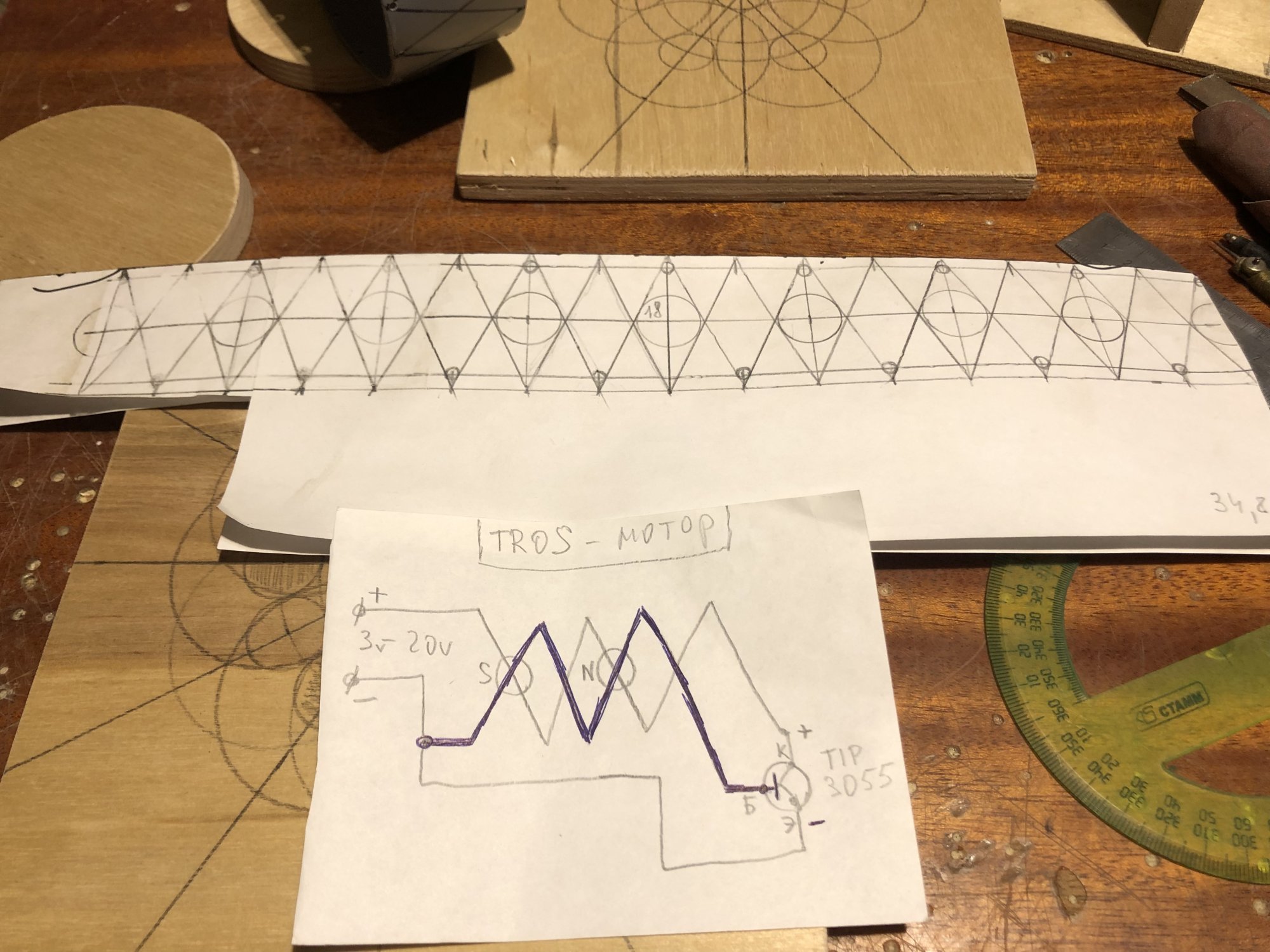

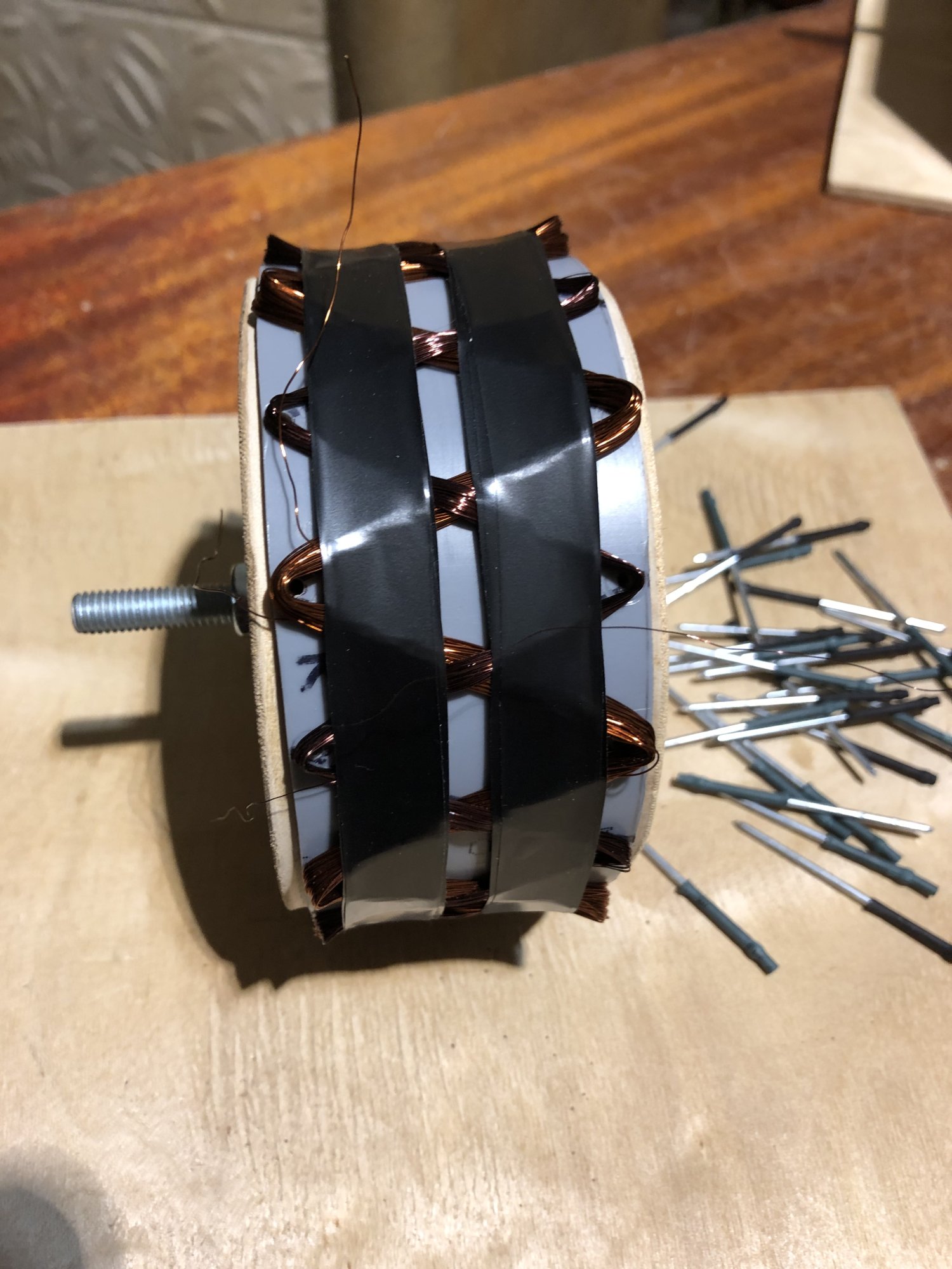

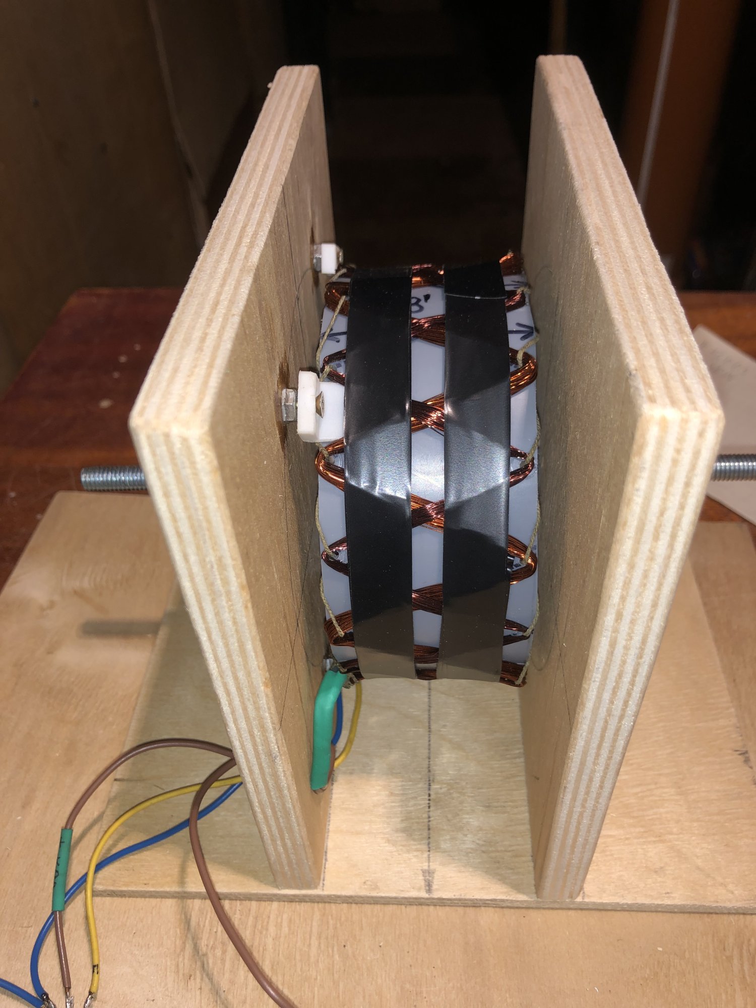

Мотор по принципу транзисторной осцилляции. Такой.
При 4.2в потребление 29ма.
IMG_1933.JPGIMG_1934.JPGIMG_1936.JPGIMG_1937.JPGIMG_1941.JPGIMG_1942.JPGIMG_1943.JPGIMG_1944.JPGIMG_1945.JPGIMG_1950.JPGIMG_1951.JPGIMG_1952.JPGIMG_1953.JPGIMG_1954.JPGIMG_1956.JPGIMG_1957.JPGIMG_1958.JPGIMG_1959.JPGIMG_1965.JPGIMG_1966.JPGIMG_1967.JPGIMG_1972.JPGIMG_1978.JPGIMG_1979.JPGIMG_E1932.JPGIMG_E1935.JPGIMG_E1938.JPGIMG_E1939.JPGIMG_E1940.JPG

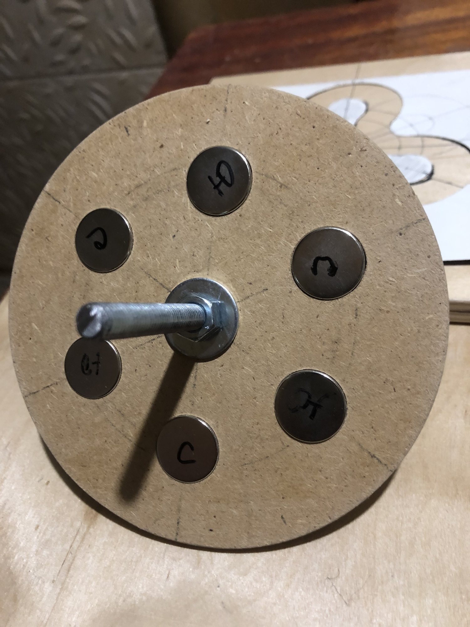

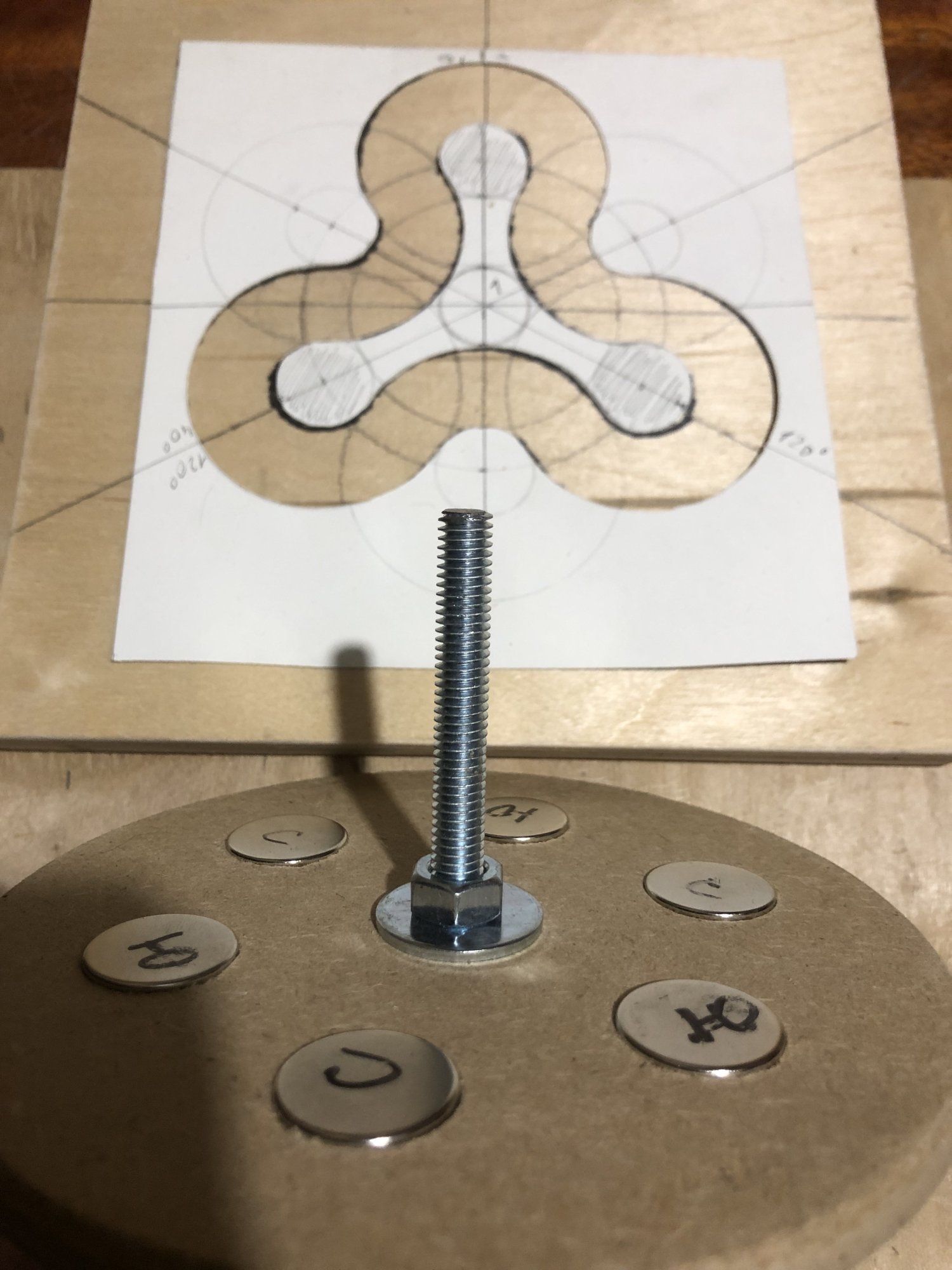

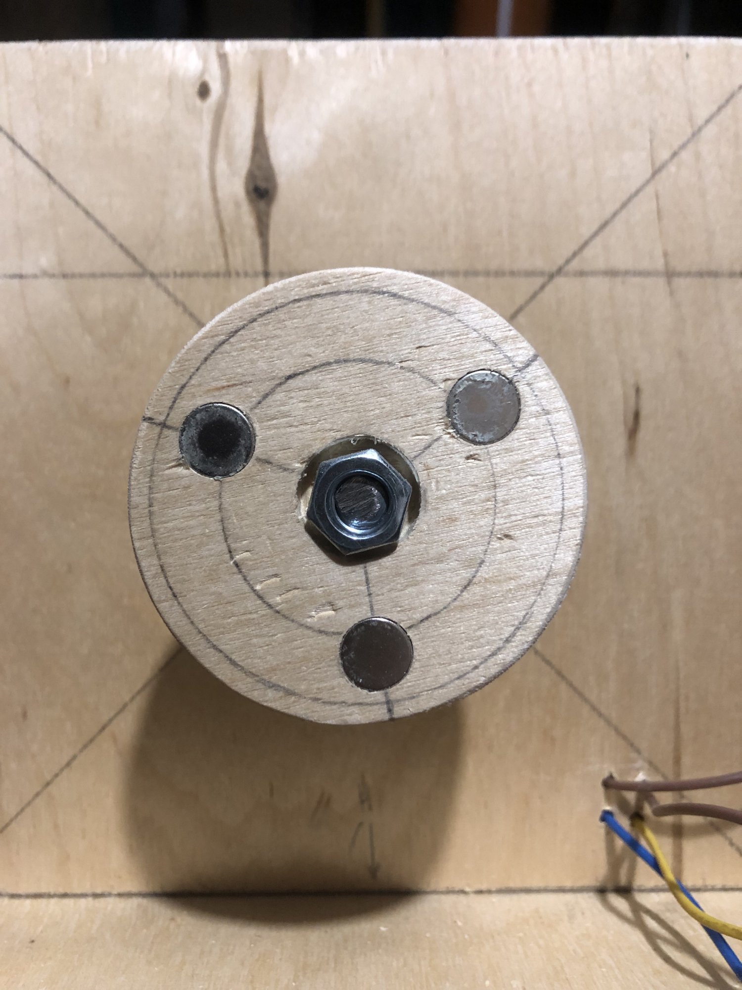

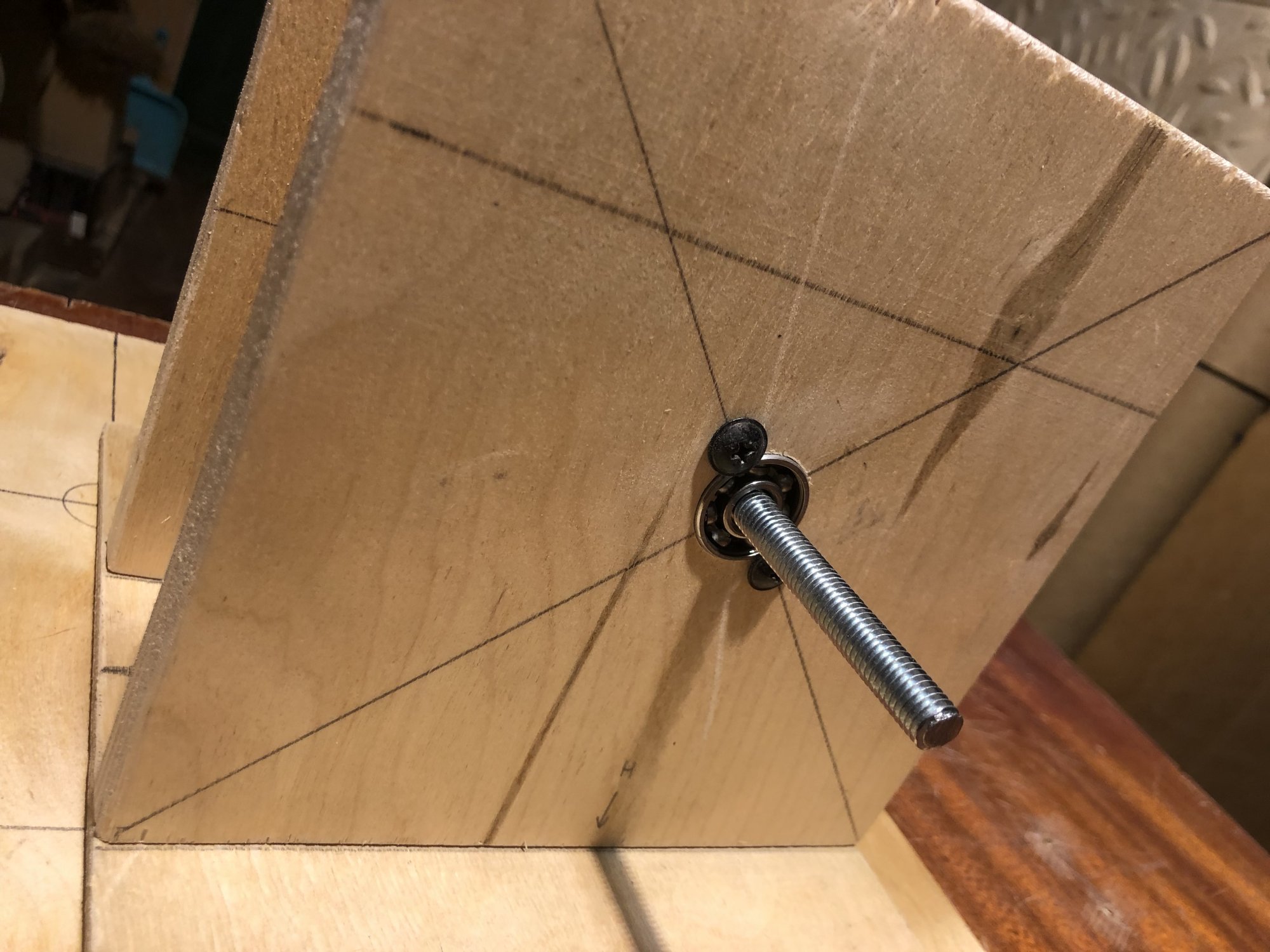

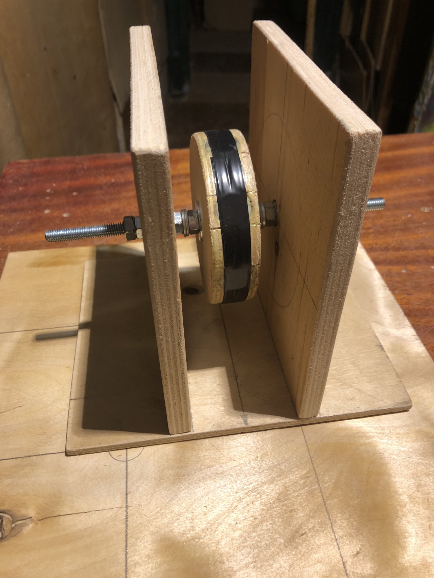

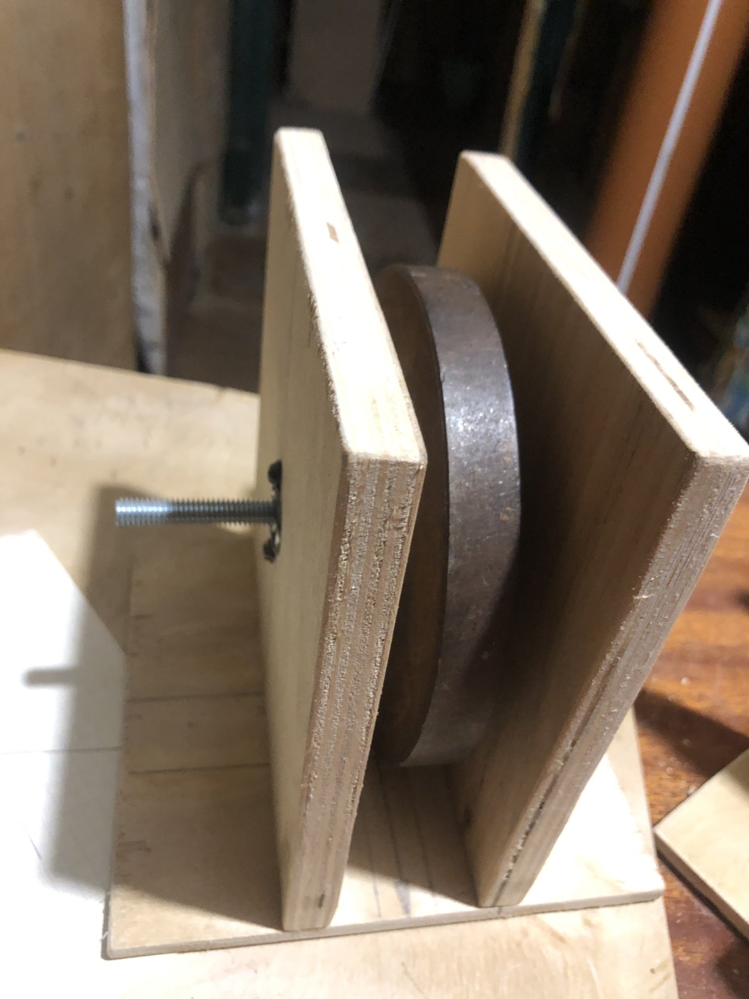

Мотор, на роторе 8 магнитов 20х12
С маховиком, плюс магнитная муфта, напряжение питания 8.4в ток потребления с маховиком 69ма, при начальном разгоне 80ма, без маховика 58ма. С маховиком 550 оборотов, без маховика 570.
Круто! Следующий шаг генератор вместо маховика?

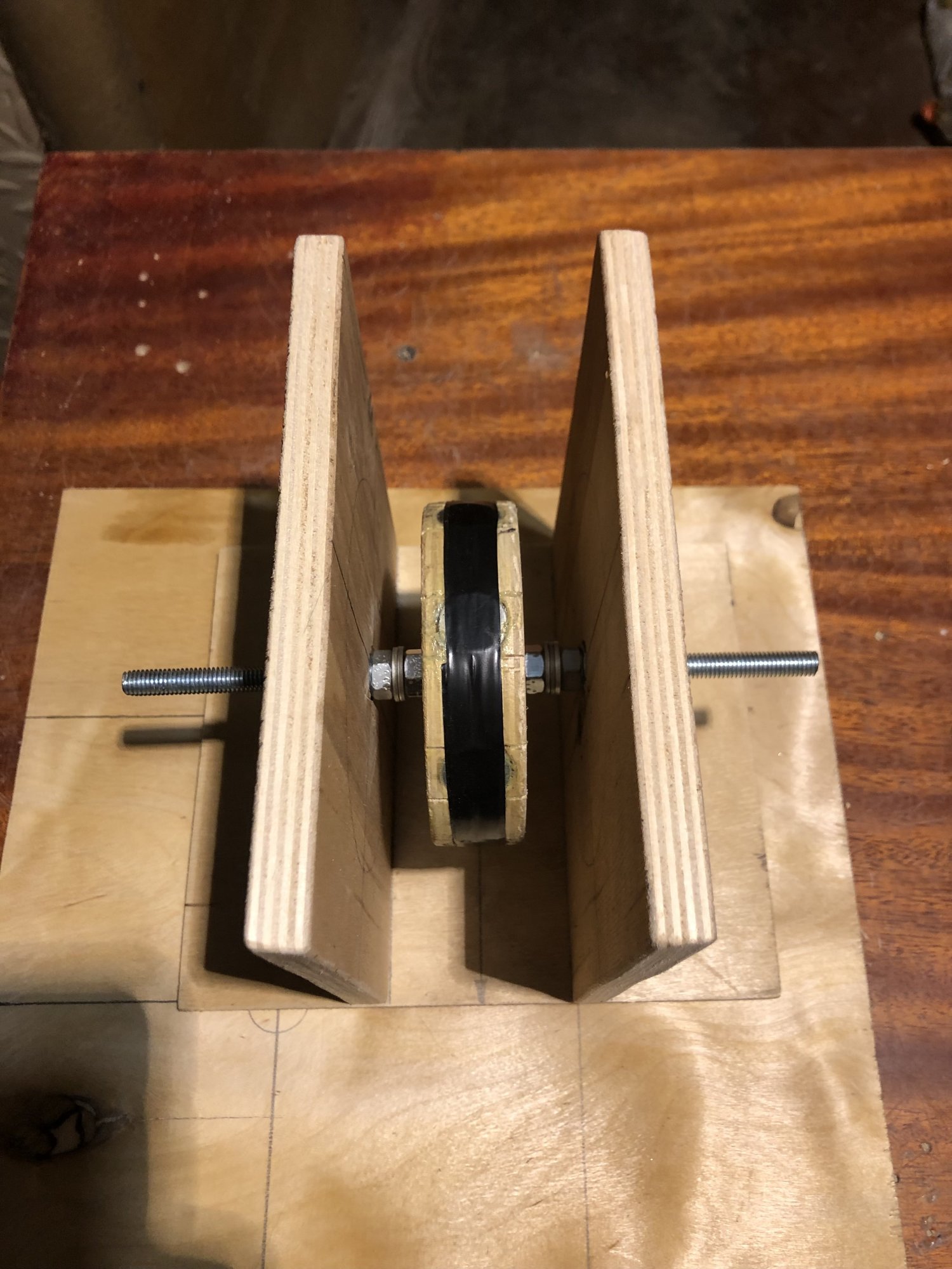

Нет, маховик неотъемлемая часть этого аппарата, на инерцию массы маховика будет производится опора в момент съёма и сжимать "пружину"(поле магнитов) двух магнитных муфт. Маховик останавливается 1 минуту с 550 оборотов до полной остановки.

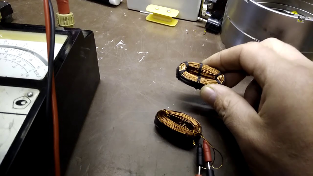

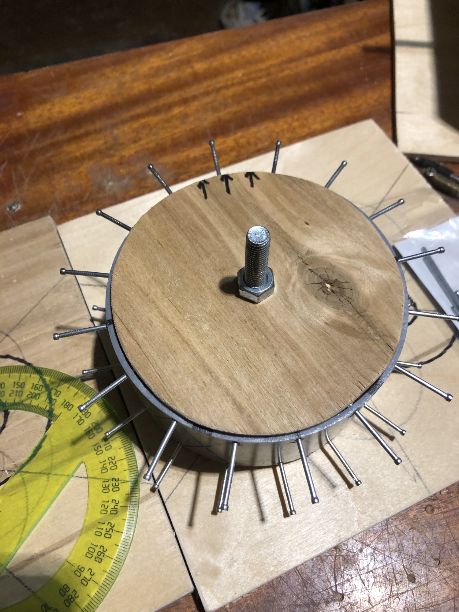

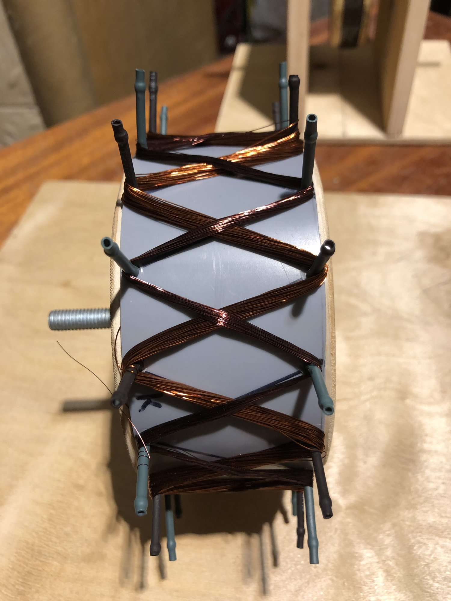

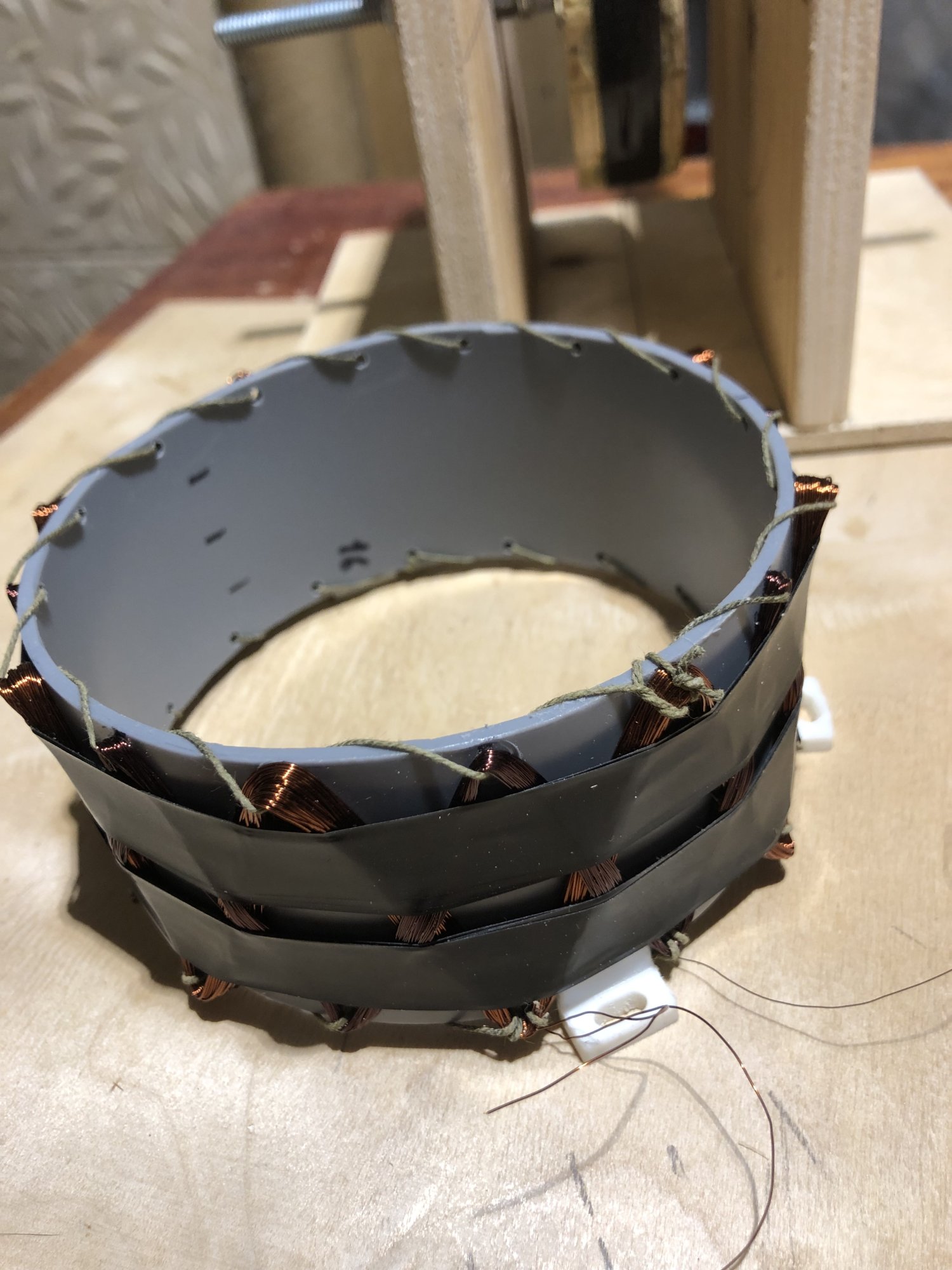

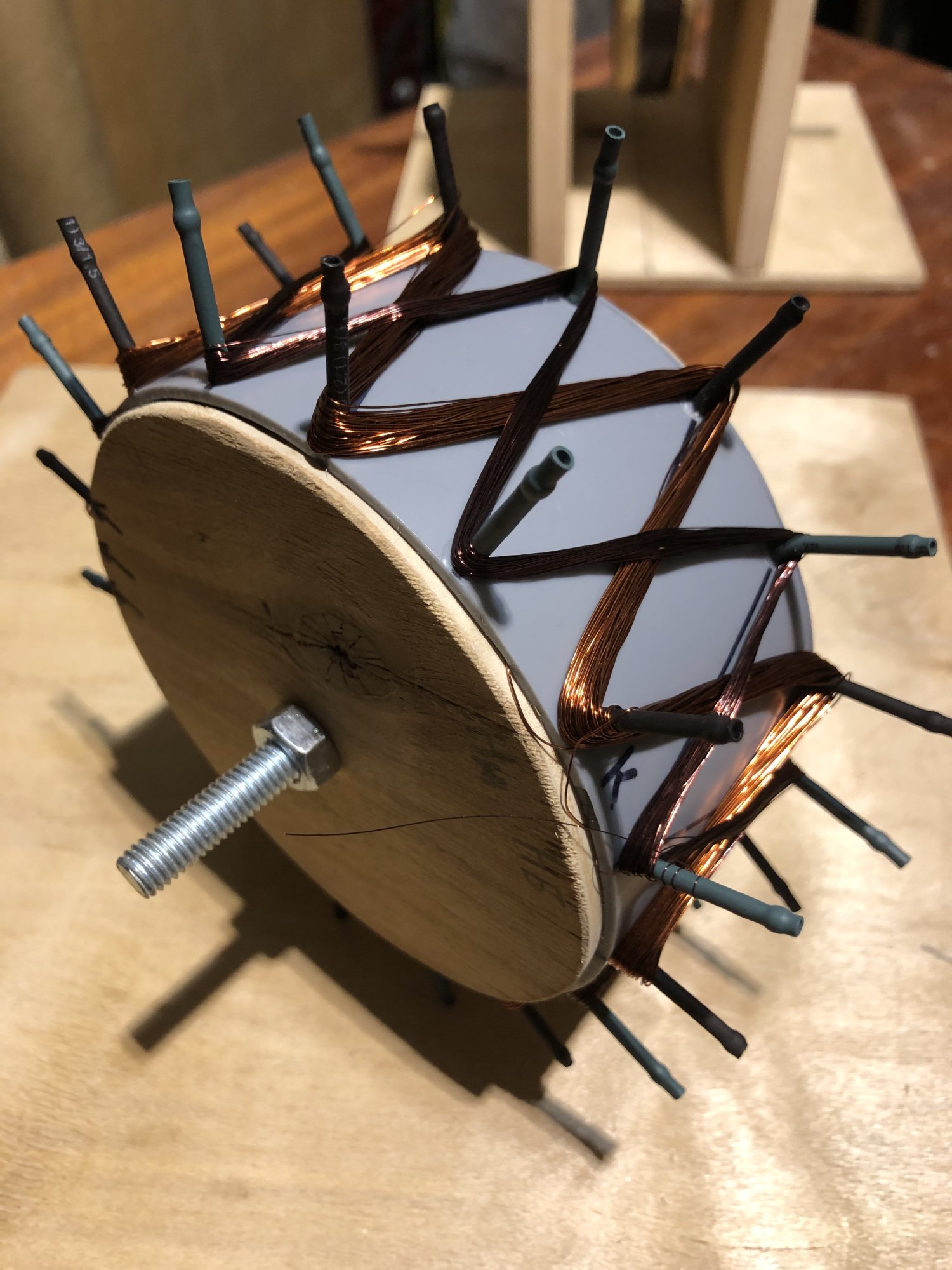

Генератор в процессе, на роторе 6 магнитов 20х9мм, вот такой (фото), обмотку ещё не мотал, не решил каким проводом, есть только 0.5мм в лаке.

Мощность на валу у твоего мотора мизерная. Предлагаю роторные катушки намотать на сердечнике из железных пластин, а переключение обмоток осуществлять коллектором. Ну как бы применить сложившуюся топологию. А у этого твоего мотора принцип действия точно такой же как у маятника старинных электромеханических часов. Помнишь, я предлагал такой сделать к твоей модели вечного двигателя, чтобы повеселить народ. Правда я так и не понял, сколько полюсов у статора? Если несколько, то важна точность исполнения. Иначе, несинхронность в работе будет отбирать энергию. Труда и времени вложено немало. Жаль, что впустую. Но, как учебное пособие для демонстрации законов электромагнетизма в школе, конечно сойдет.
Мизерная это мелочи, если нагрузки на вал нет, то и проблем с этой мощностью на валу нет.
С маховиком на валу самое то с этим мотором.
Если на железе, то потребление тока вырастет за счет намагничивания железа.
Все магниты в роторе в моторе одной полярностью наружу.

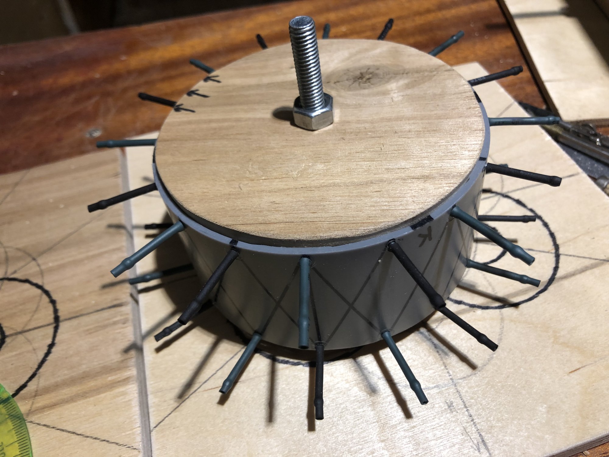

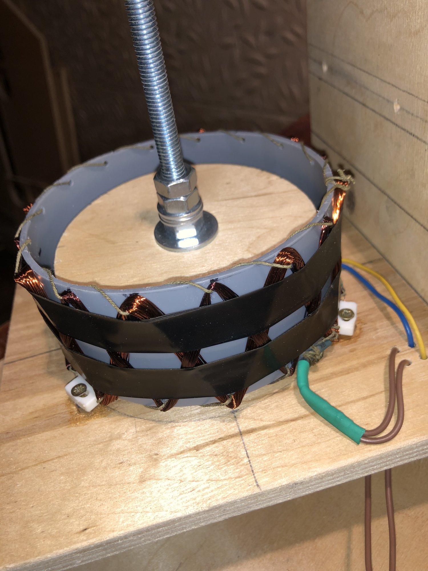

Сколько полюсов при такой намотке неизвестно, просто одним проводом треугольником намотано, можно компасом посмотреть полюса, но разбирать лень, посчитаю может, когда буду шпильку на немагнитную из нержавейки менять, а то с железной притормаживает, ось ротора намагничивается достаточно сильно, в подшипниках притормаживает.
На двигателе намотано 2 обмотки, одна моторная, вторая на базу транзистора, каждая из обмоток одним проводом сразу мотается, 2 отвода у моторной и 2 отвода у базовой, вот схема (фото1) и схема разметки на трубе(фото3), круги в ромбиках, это магниты (фото2).
О синхронности пускай транзистор думает, мощность с маховиком почти 0.6вт при 8.4в 70ма.
