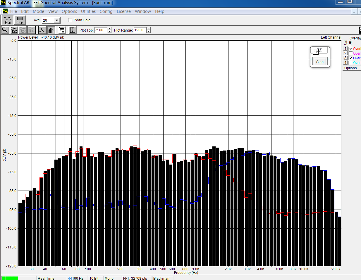

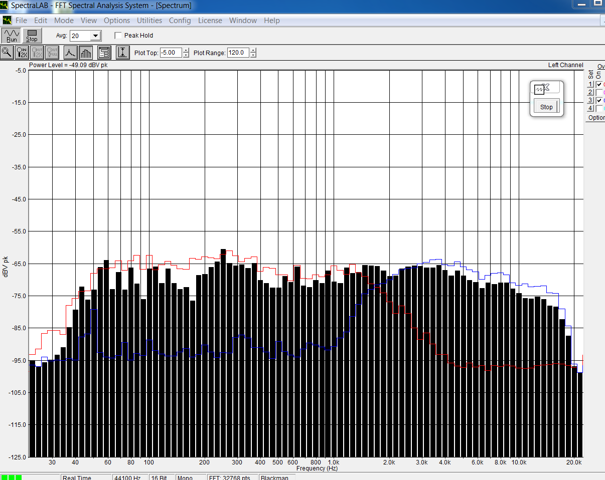

Моя "басовая секция"

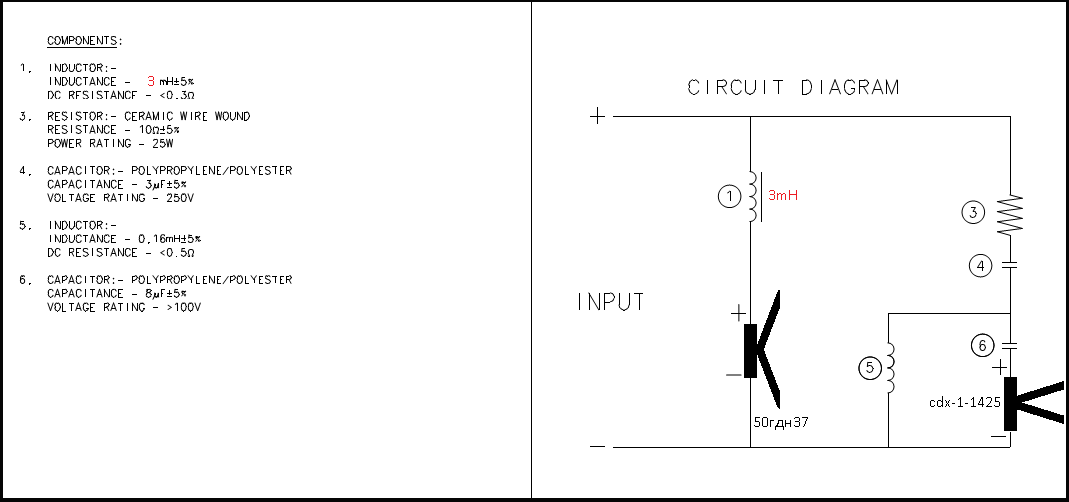

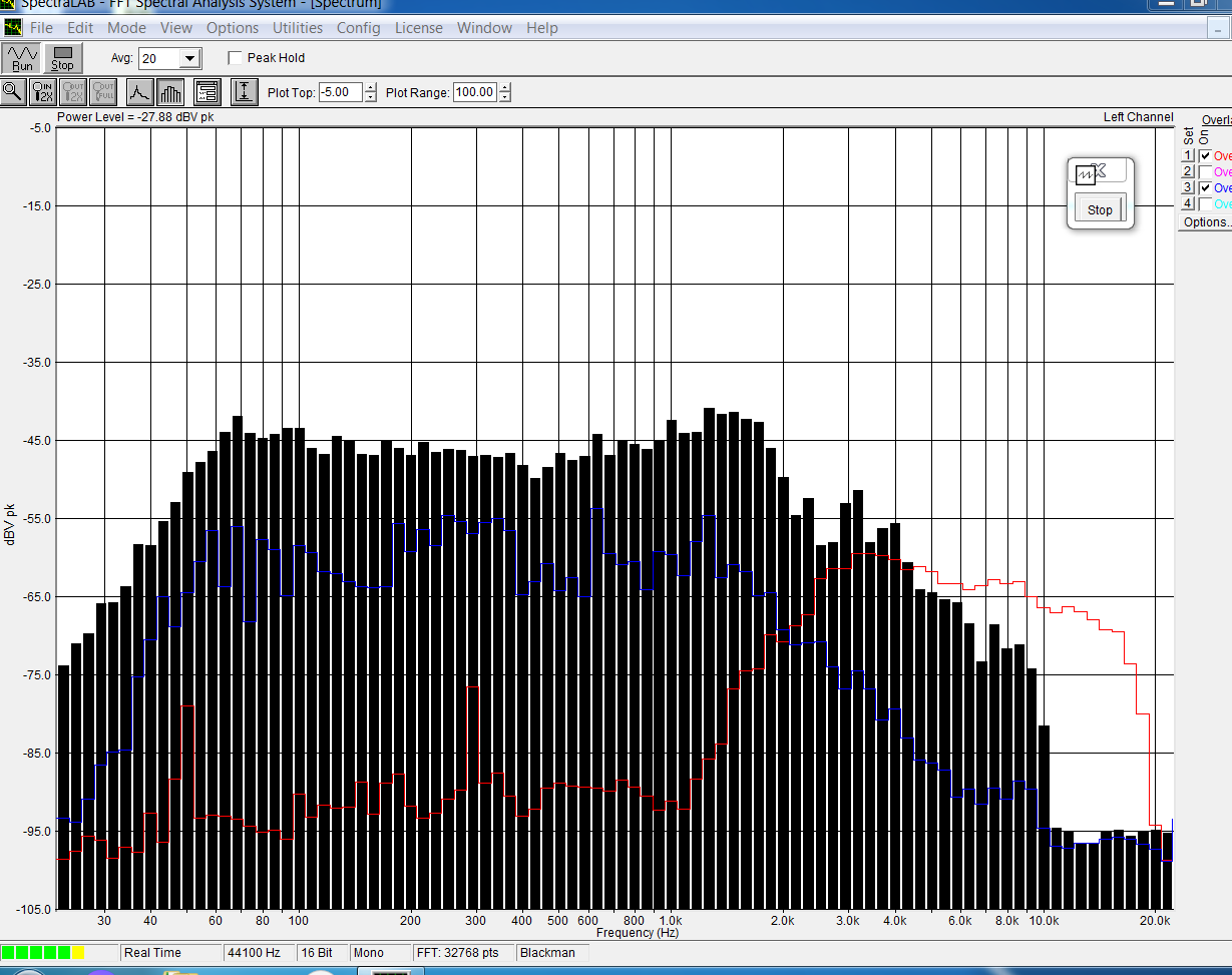

А если такой попробовать -у меня вроде работает но частотку не снимал только у меня EVM 5245Е с шёлковой мембраной
    27.9 KB · Просмотры: 135
еще фоточек...цепочку с СЧ выкинул (вокал становится ватным).

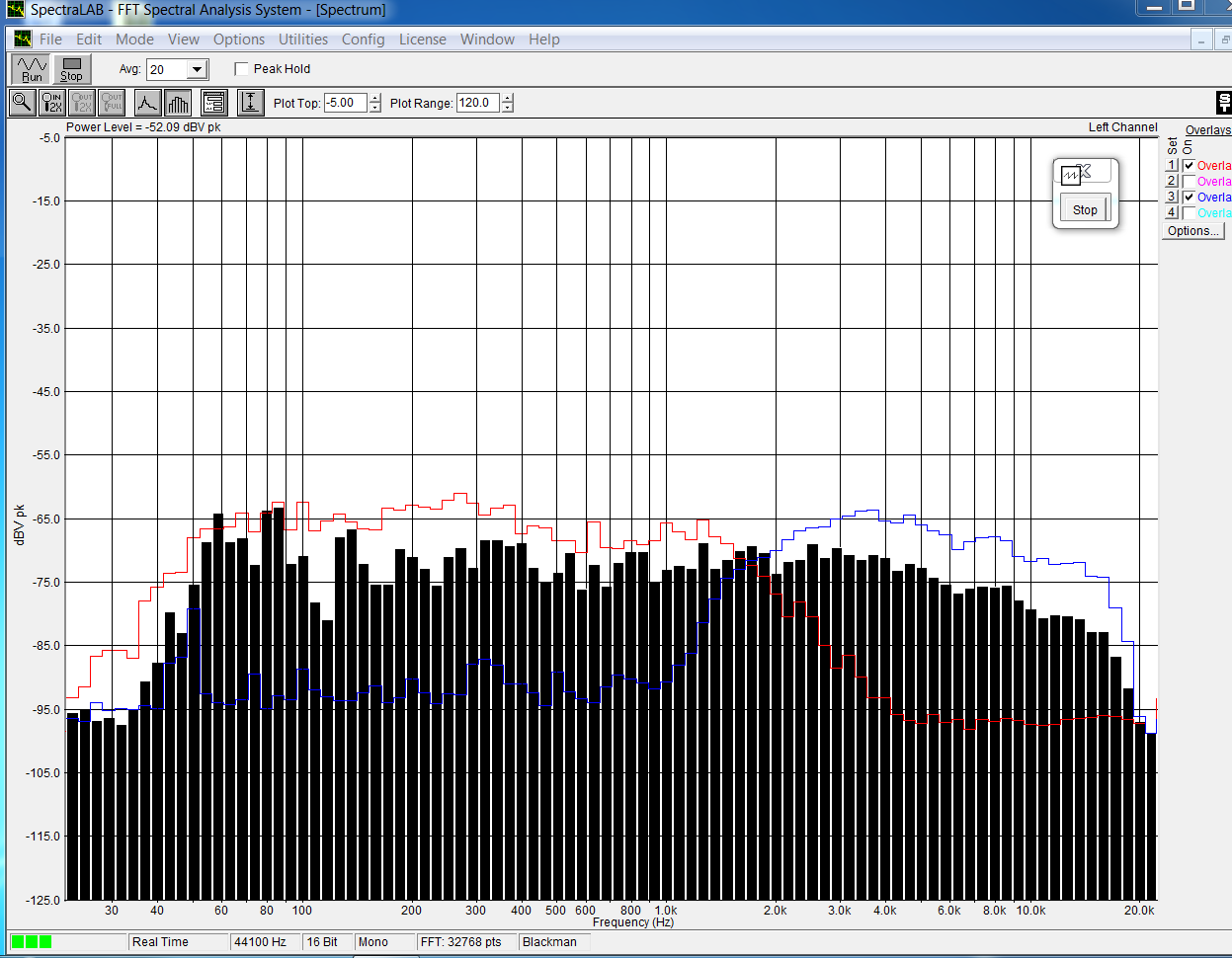

  • 20 см мик по центру между динамиками противофаза феррит в вч катушке 1_4мГ.PNG
    124.8 KB · Просмотры: 130
    130.3 KB · Просмотры: 115
    128.6 KB · Просмотры: 130

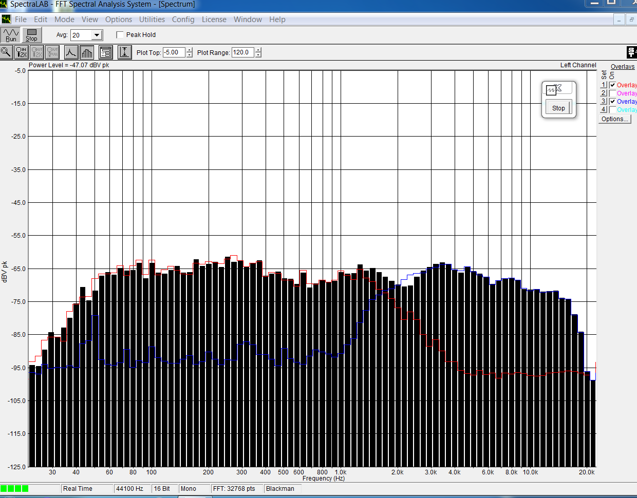

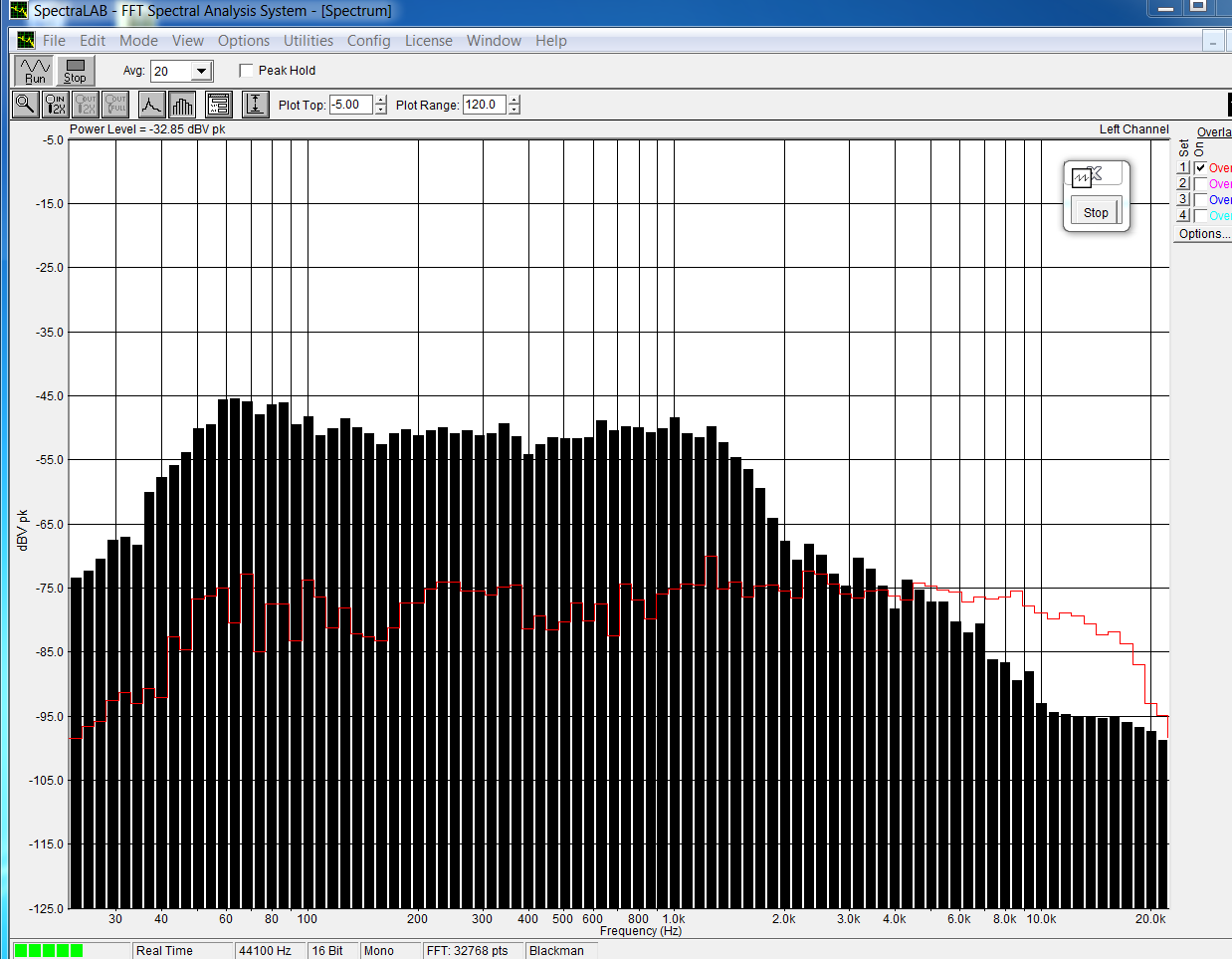

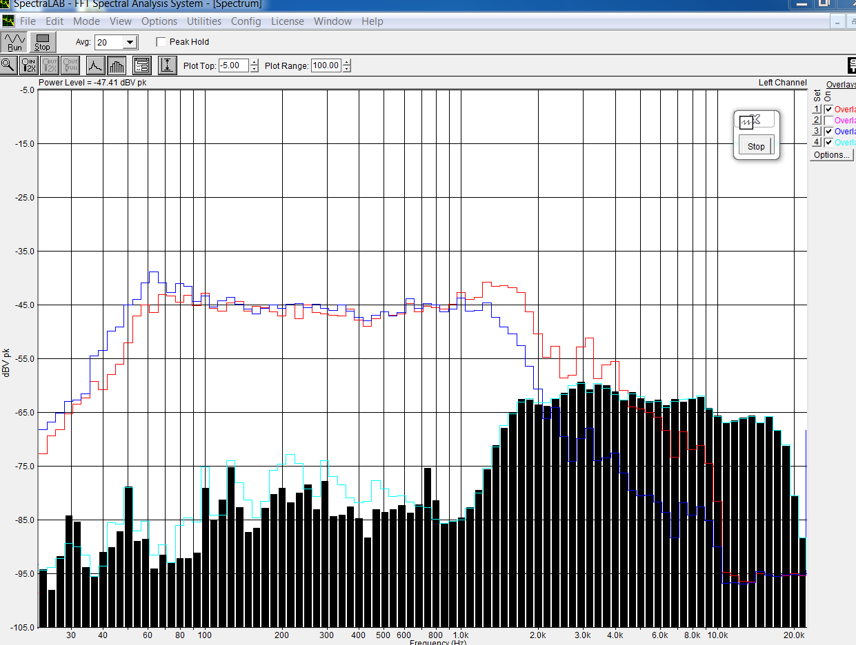

    129.9 KB · Просмотры: 119
    98 KB · Просмотры: 127
    111.9 KB · Просмотры: 121

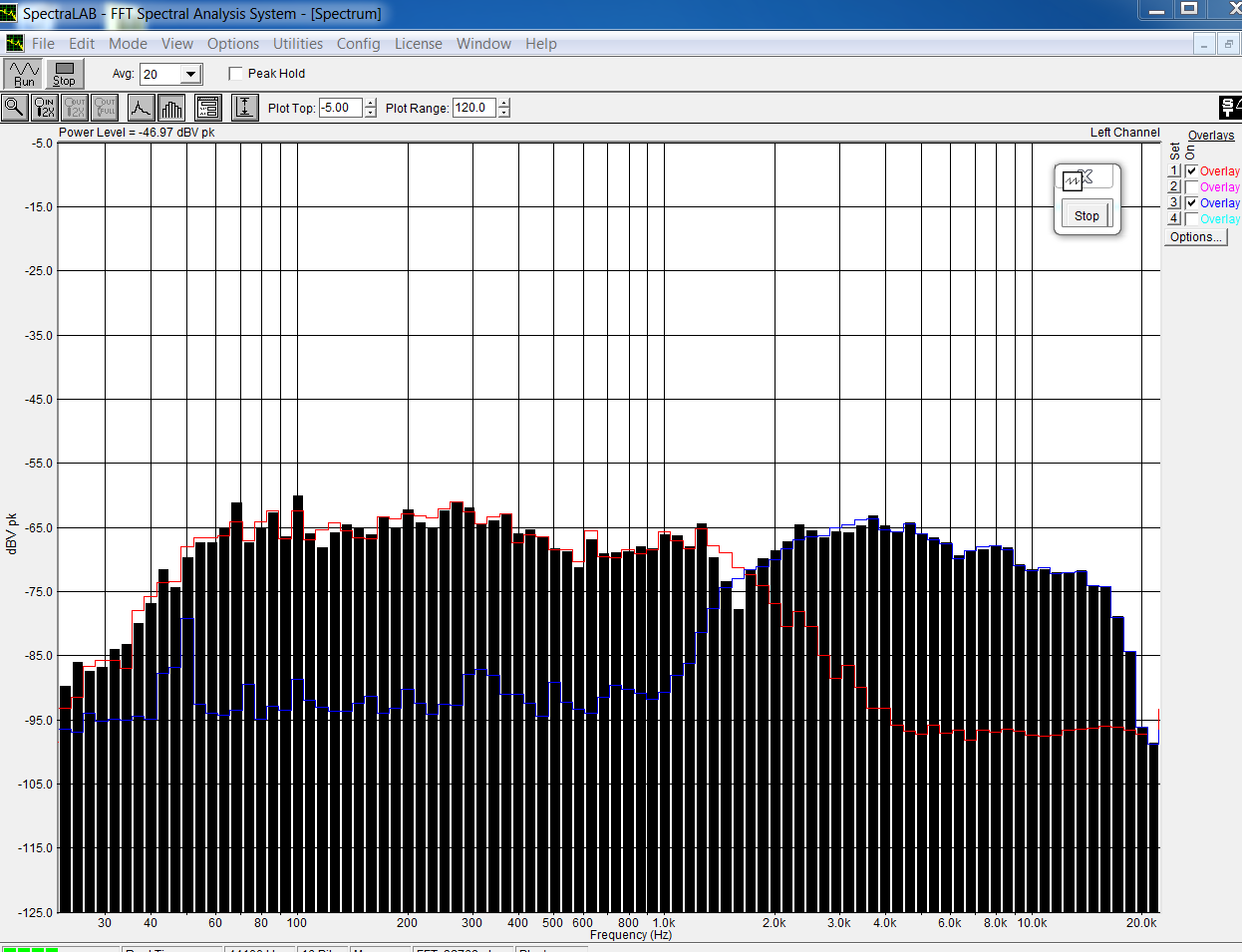

    121.6 KB · Просмотры: 118

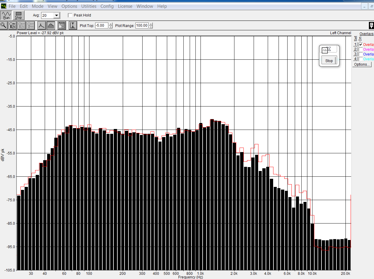

    138.2 KB · Просмотры: 112

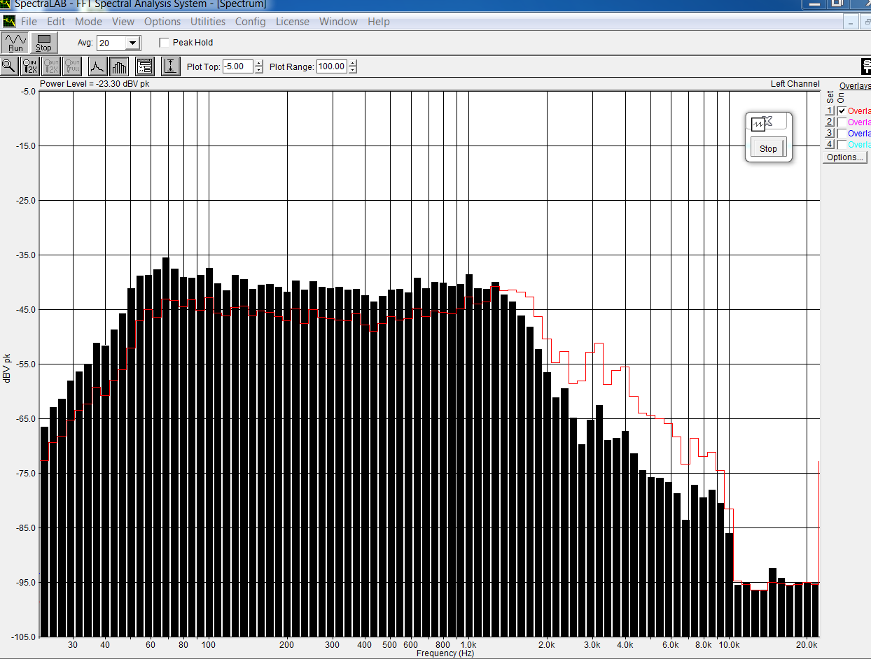

    114.3 KB · Просмотры: 109

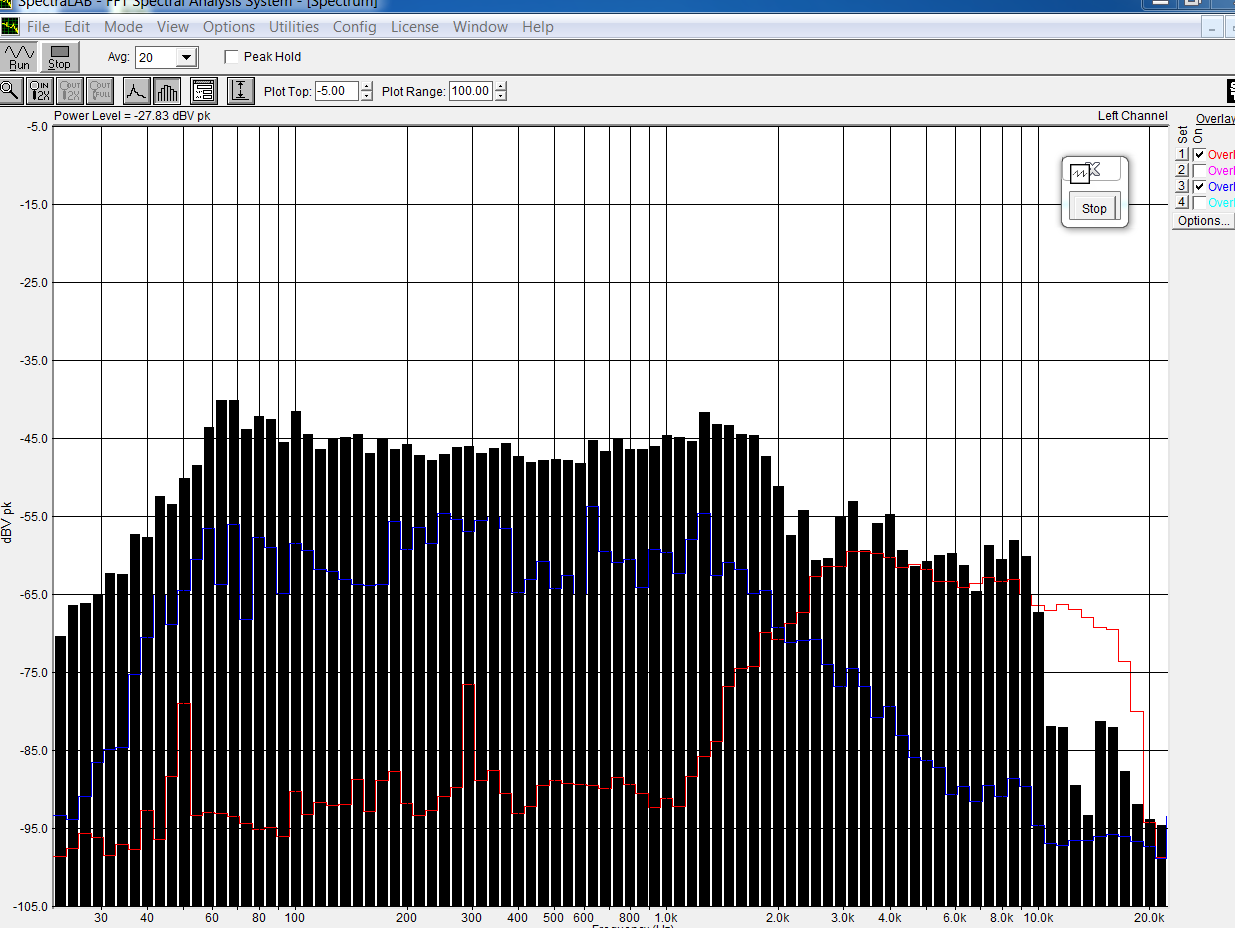

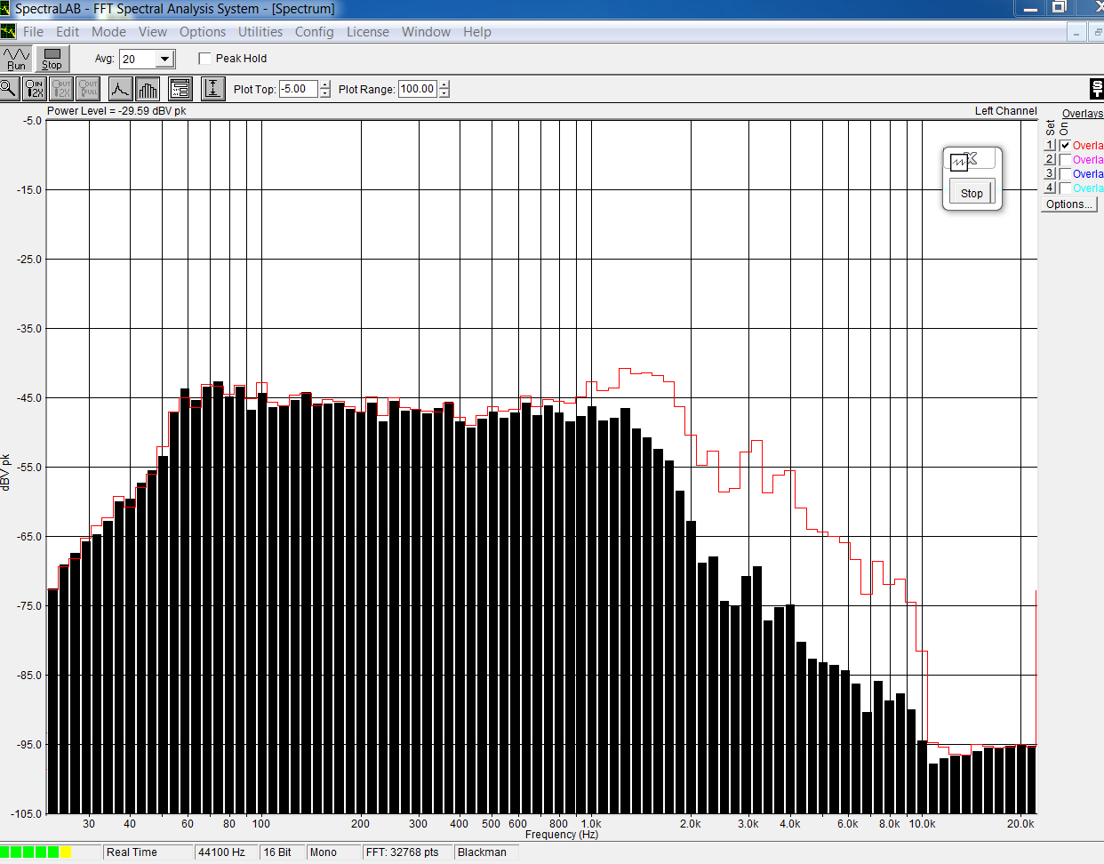

  • мик по центру между динамиками противофаза феррит в вч катушке 1_4мГ с 2 м 30 гр.PNG
    139.7 KB · Просмотры: 121
  • мик по центру между динамиками противофаза феррит в вч катушке 1_4мГ с метрп 30 гр.PNG
    122.3 KB · Просмотры: 121
    119.9 KB · Просмотры: 141
Непонятен выброс у БГ20 с емкостью на 6, 8 мкф , там чуть подтягивается средина , акцентик появляется, а не выкидыш. И почему так валится верх у рупорной пищалы вне оси.
У Б-г почему то на 1,5 кГц взбрык, его подавил ёмкостью (от 16 до 28 мкФ экспериментировал)? Пищалка изначально с завалом (там где тот выше есть её замеры, плавный спад..)
Обычно БГшке хватает индуктивности в 1 мГн чтобы получить ровную полку до 9 кил, дальше обвал, но на слух неплохо и деталей фиг да нифига. А если творится такая лажа. то нужно искать причину . Я смотрю поведение под углом к оси, на оси слушать колонки странно, как и сводить на оси. АЧХ в упор к динамику нужна исключительно увидеть нижний срез, и басовую полку, всё. остальное на дистанции .

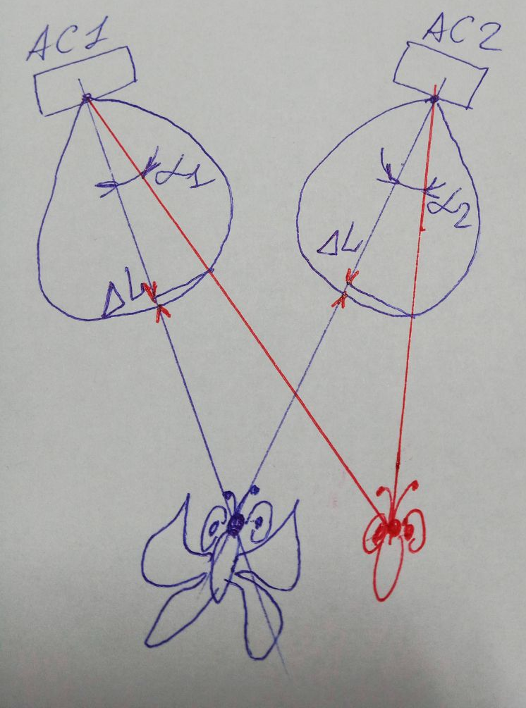

А теперь представьте, что стульчик находится на пересечении осей АС, которые в норме (но не всегда!) совпадают с максимумами лепестков ДН по горизонтали. В таком случае сам стульчик имеет некоторую протяжённость, которая определяется на слух как допустимый разбаланс каналов по окраске и по уходу АЧХ. Например (я не художник!), слушатель - бабочка.
При уходе в сторону углы альфа1 и альфа2 отличаются мало, провал АЧХ за счёт ухода с максимума ДН - мизерный, основной вклад в длину стульчика оказывает изменение разницы уровней каналов с расстоянием, что исправимо простым регулятором баланса.
Теперь разверните АС от бабочки, (типа, чтобы стульчик стал шире), и Вы увидите, что теперь дельта альфы - разного знака, дельта эли - разного знака, а расстояния изменяются как в первом случае. В первом приближении, если главенствует ДН, то стульчик будет во втором случае гораздо короче!
Теперь разверните АС от бабочки, (типа, чтобы стульчик стал шире), и Вы увидите, что теперь альфы - разного знака, дельта эли - разного знака, а расстояния изменяются как в первом случае. В первом приближении, если главенствует ДН, то стульчик будет во втором случае гораздо короче!

Дядя Саша, так я Вас убедил, что при развороте АС от слушателя ширина зоны нормального прослушивания сужается, а не расширяется, или НЕТ?
Немного времени было, чуть поигрался с очередным фильтром (НЧ 2,5 мГн +6,2(7.2) мкф, ВЧ: 1.5 мкф + 0,9 мГн+ делитель)
Сам послушал. есть какой то призвук металлический. На самом деле его не было слышно.
