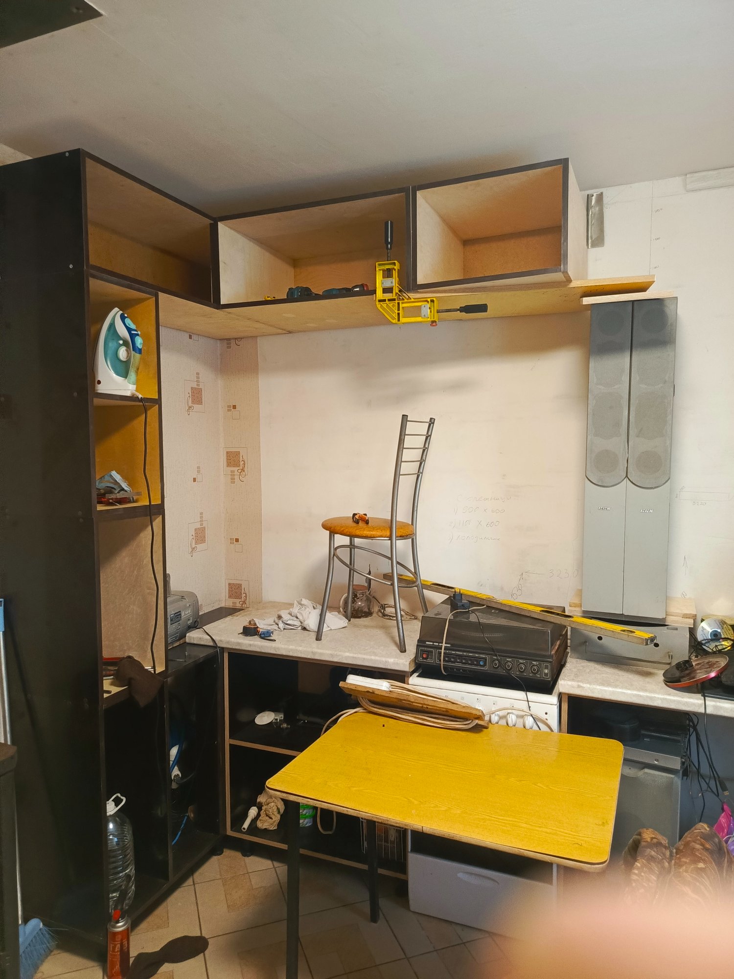

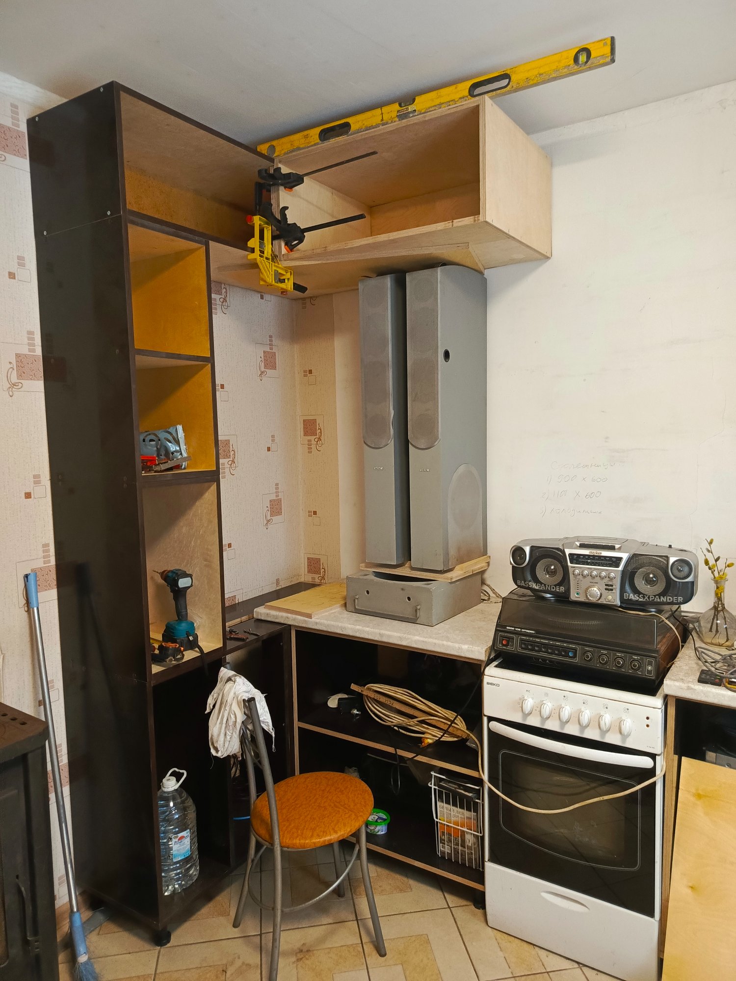

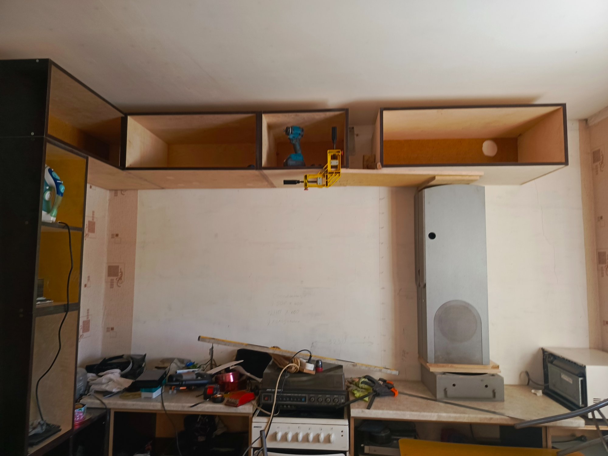

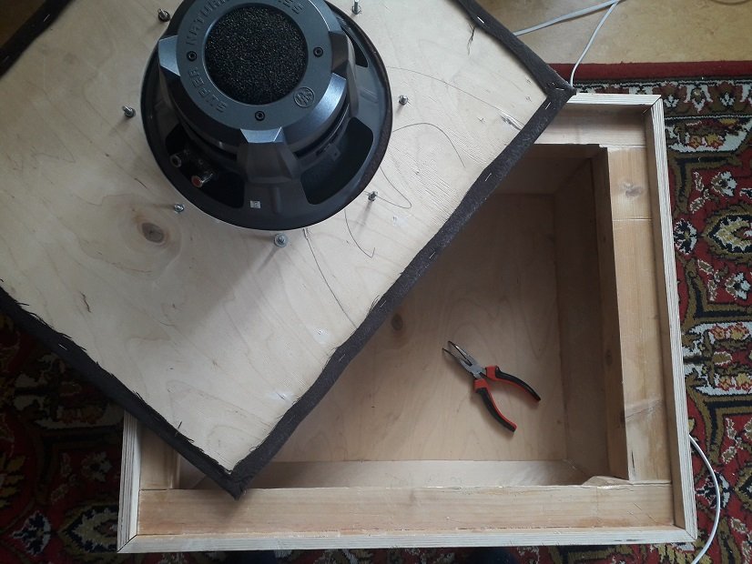

какое тз..посмотрите начало..все уже в работе:
уже из остатков фанеры..с помощью других колонок (в качестве подставок:
    360.8 KB · Просмотры: 116
    414.3 KB · Просмотры: 107
    219.2 KB · Просмотры: 112
почему вуфер по комнате таскают? Если на слух, то ищут, где отдача минимальная?
вы как обычно..о своем.
Расшифровываю: эту тему я начал с первой страницы :)...(где т ТЗ было - создать эстрадную акустику для "попевок"...дальше описал все, что делал :) ) Баса получилось не так, как рассчитывал...но от 70 Гц вполне прилично..

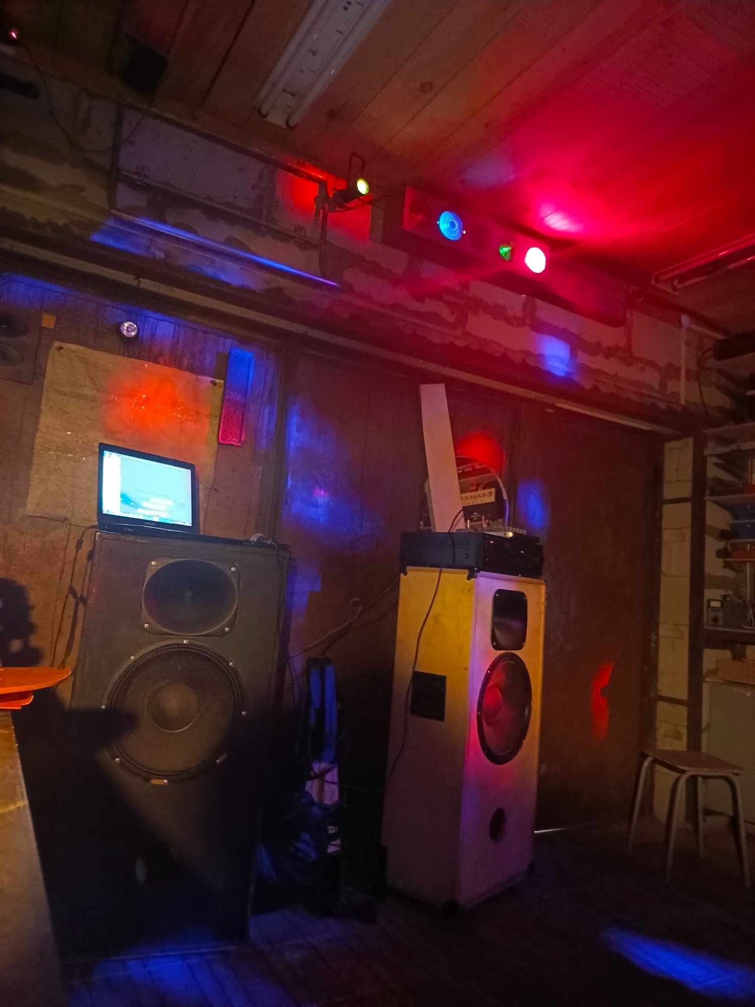

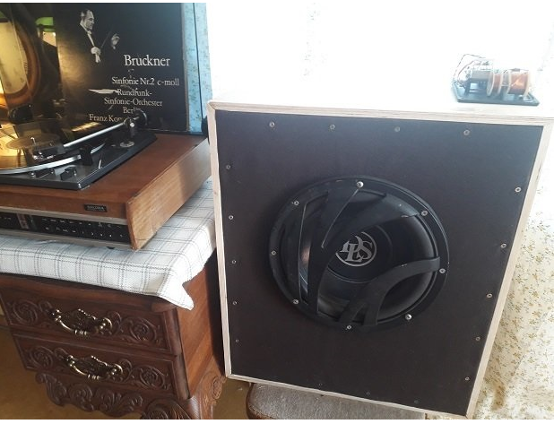

Сейчас на очереди 12-дюймовый автосаб с 20 Герцами.

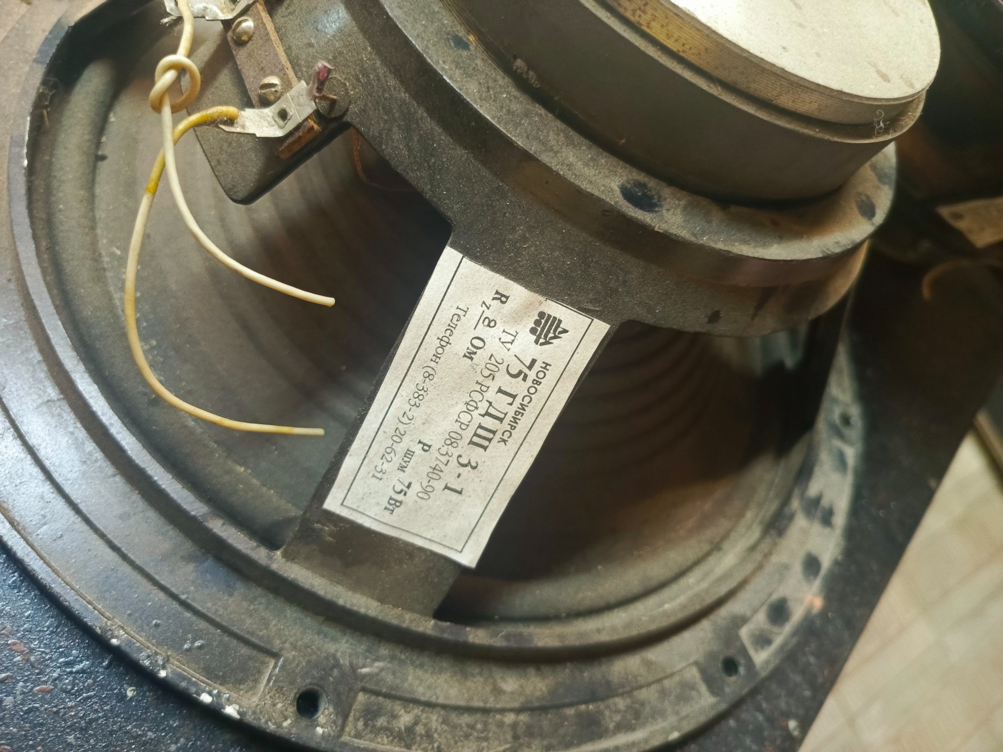

Продвигаю автомобильный бас. Собрал на скорую руку и, что имею сказать: звучат 3,55 Ома (измерены тестером - точно, как в мануале) на 12 дюймах звучат намного тише, чем 4-Омный (тоже измерено лично)10-дюймовый от НОЭМА в лице 75ГДН 4-1 1994 года. Вот тут: https://ldsound.club/threads/100as-020-noema.109/
Со 2-й позиции движка громкости нужно переставлять на 4-ю позицию, чтобы автосаб звучал также интенсивно, как и НОЭМА. Хотя, чувства у автосаба заявлены 88,4 дБ/Вт, а у 75ГДН - 86 дБ/Вт. А пишут, что автосабы все толстокожие. А у него, наоборот, музыкальные чувства на 2,4 дБ выше, что говорит о, почти, в 1.5-2 раза более громком звуке. Подключаю напрямую к усилителю 30 Вт без фильтров. Ежу непонятно.
Тактильно ППУ подвес автосаба, да, выглядит толще и жёстче, чем резинка у 75ГДН. В этом причина? Одубел? Менять? Может, чем помазать? Впрочем, тембр баса очень приятный, мягкий, как говорят: грудной. Начало тут https://ldsound.club/threads/shirokopolosnaya-as-iz-korpusov-beag.1236/
П.С. Впрочем, изучил немного вопрос, пишут: у всех автосабов подвесы дубовые от рождения. Может, я что не так делаю?
Все так делаете. У автосабов тяжелая подвижка и жесткий подвес. То на то и выходит.

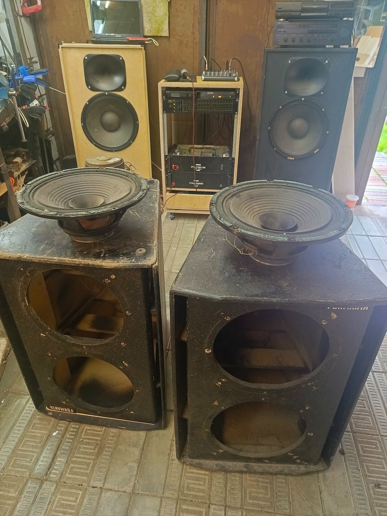

Одно к одному... Опять не смог отказаться :(
    692.1 KB · Просмотры: 55
Подперед вч головкой и в корпуса,будет класс.
Подвесы тканевые, наверное деревянные уже?

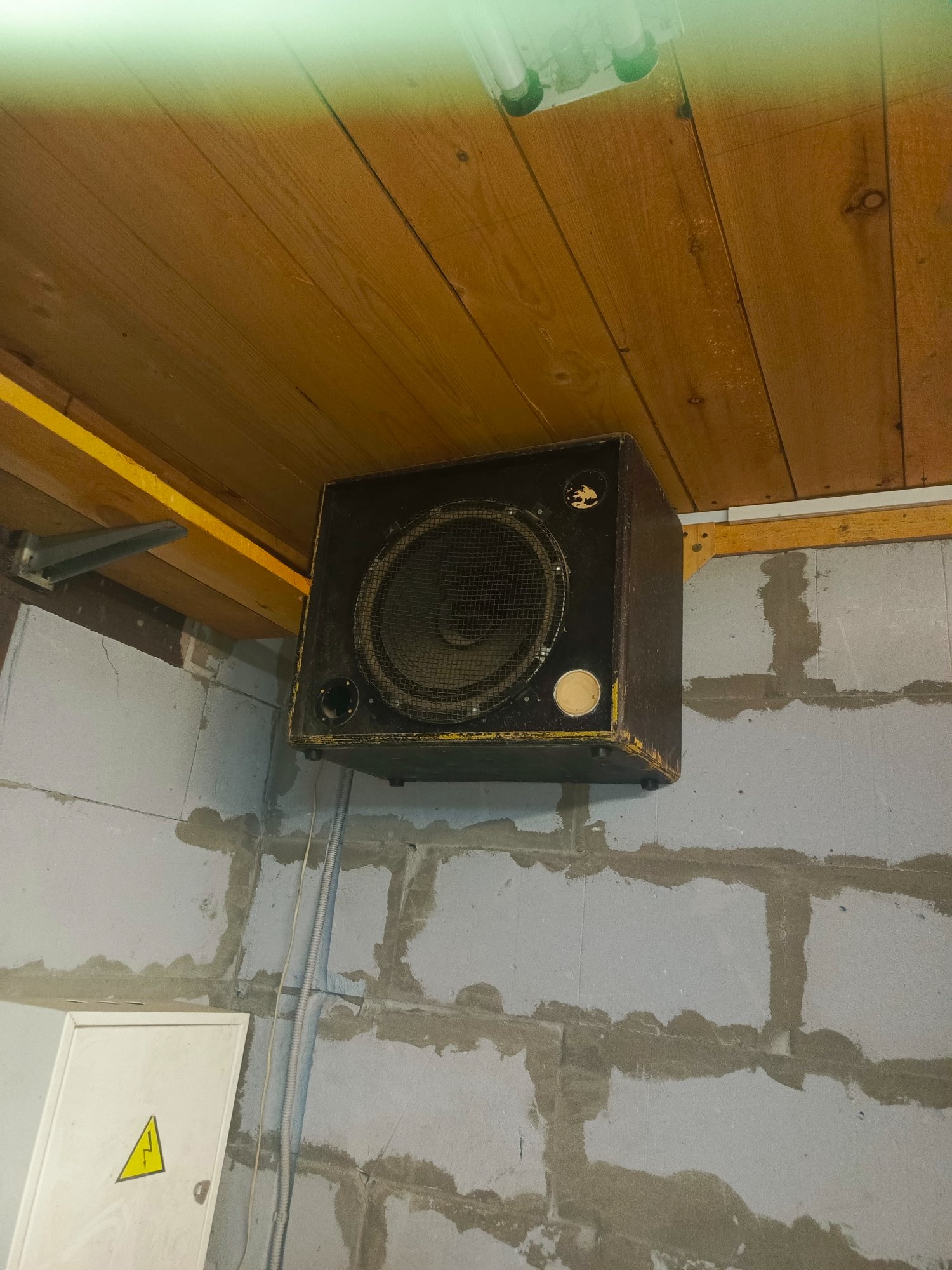

Через меня этих ноэмовских "улучшенных 4А-32" :) с десяток прошло (да и сейчас по гаражам штук шесть наверное наберется. Я пробовал и подвесы на китайские менять и перематывать на 16 ом, утоньшать ЦШ...не нравятся... Раньше в них пел, все еще пара висит по углам, маломальский звук вырулил используя режектор где то на 3кГц:
    459.3 KB · Просмотры: 31
ТУ 90-го года, значит изготовленьі позже
А корпуса FORMANTA, старенькие
Там, скорее всего, когда-то 32-е бьіли
40гд-301,30гд-301 в них стояли.
