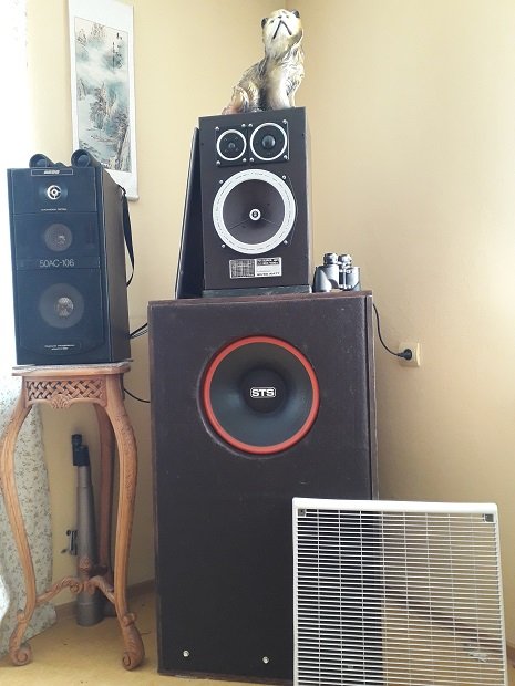

Моя "басовая секция"
Объем чистый колонки 138 литров
Герой! Сейчас делаю новые АС, всего 66 литров грязного, уже умаялся, набил рёбрами жёсткости, еле таскаю.

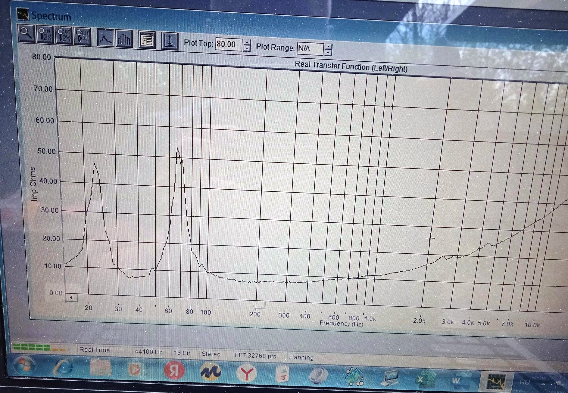

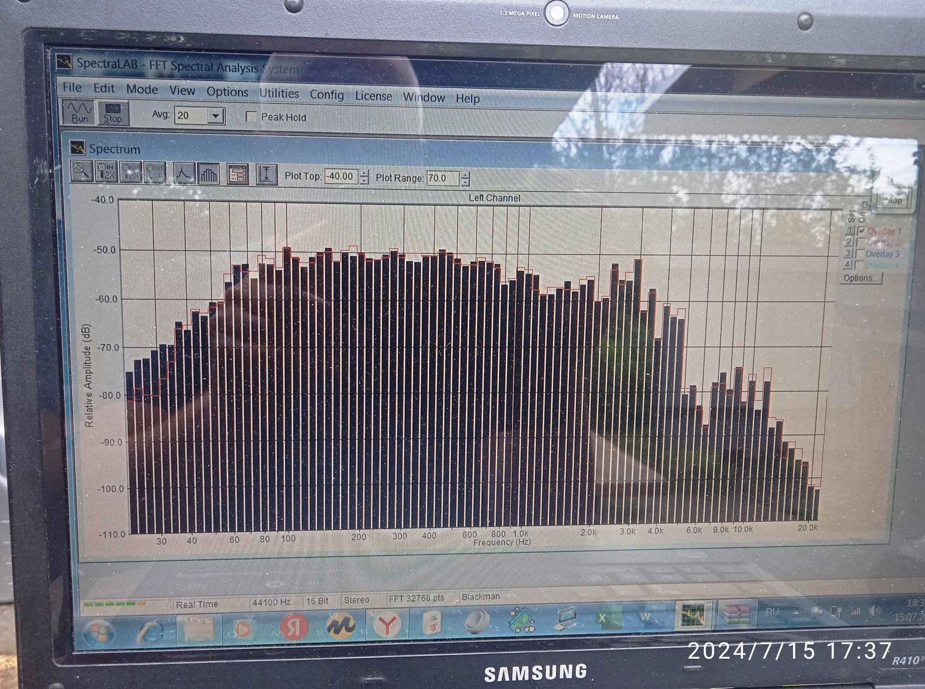

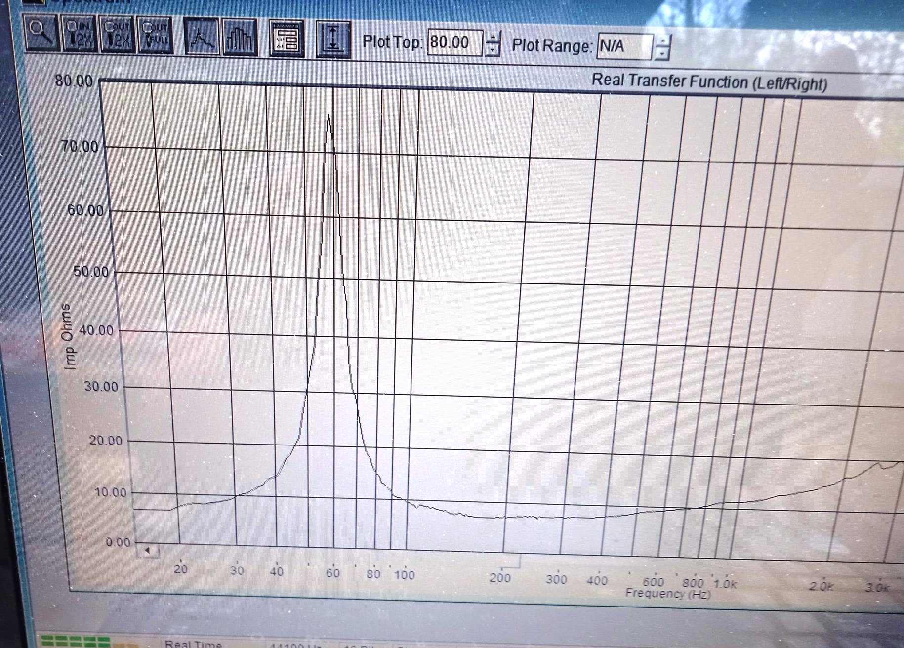

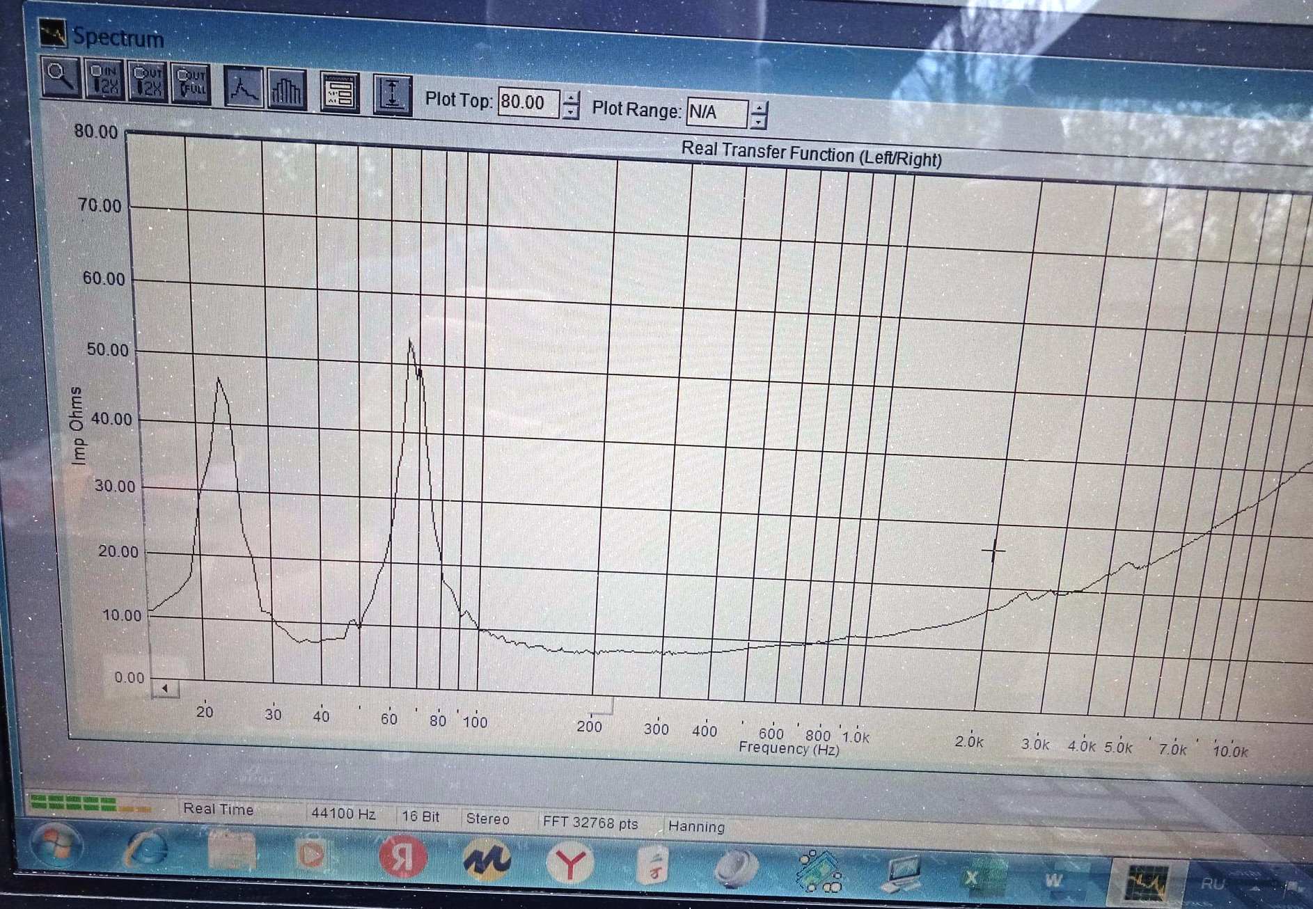

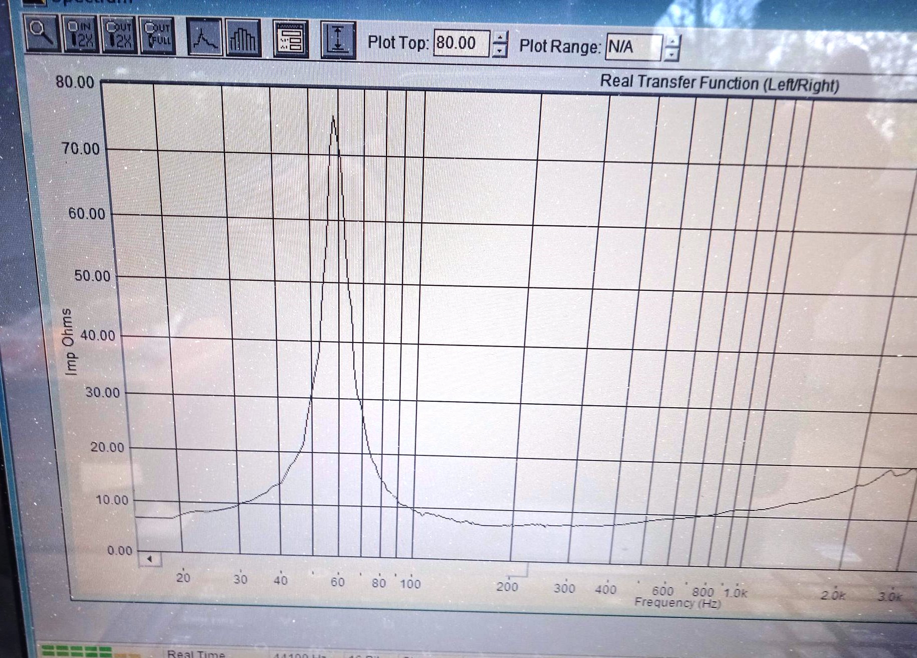

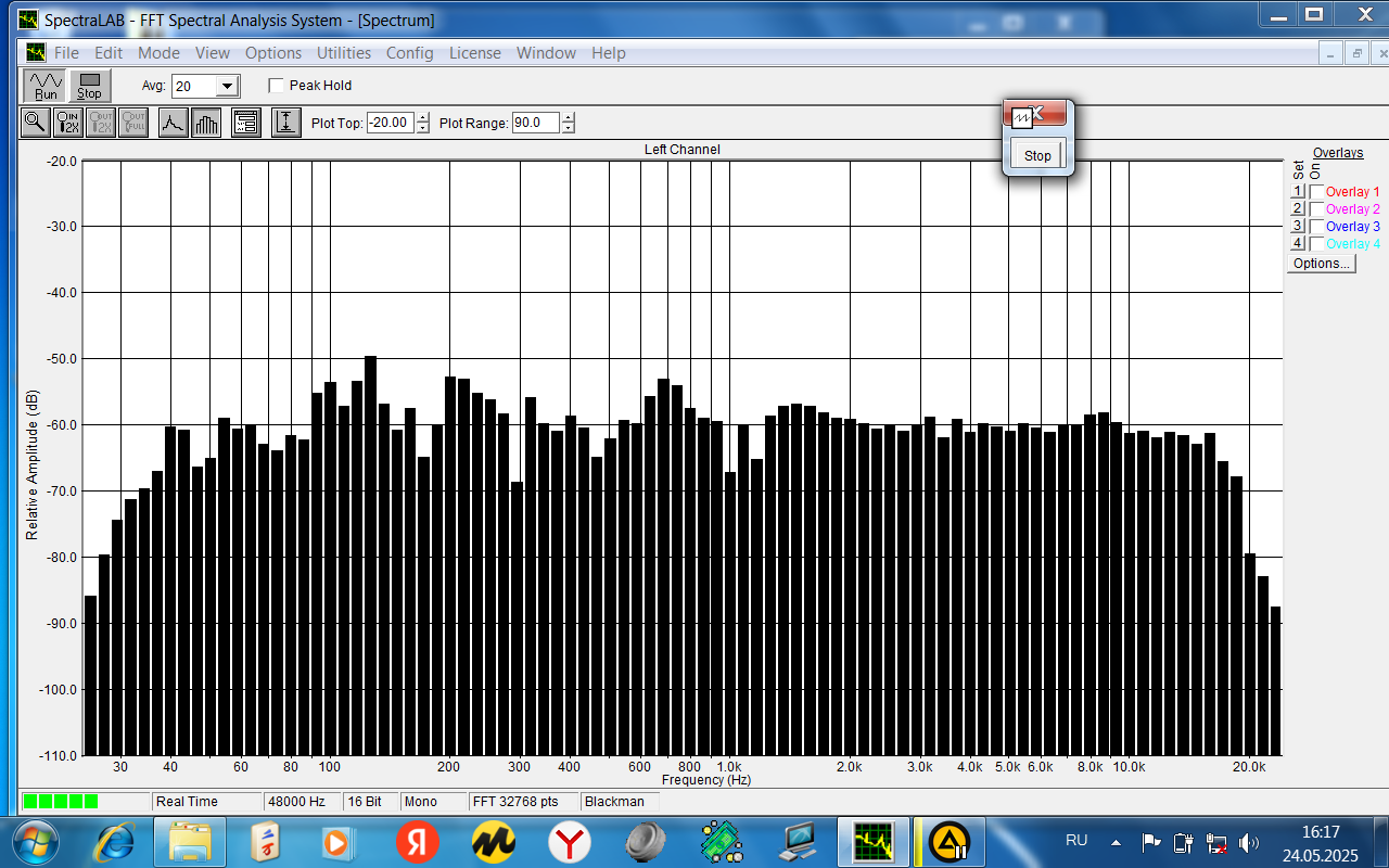

Смотрим АЧХ басовика в ЗЯ , законопатив дыхало инвертора пупыркой. Там же частота резонанса в ящике. Микрофон в морду лица динамика, напрямую без фильтра. Просьба полку совместить с линией шкалы.
В выходные перемеряю. А прошлогодние замеры вот:
    542.1 KB · Просмотры: 105
    650.3 KB · Просмотры: 97
    647.8 KB · Просмотры: 116
На 59 Гц Qtc 0, 63 примерно. В десятку. Порт настроен тоже верно. Единственное " не то в звуке" может быть от малой ширины морды лица фронтпанели по сравнению с размером корзины. Искажения огибания обвалят полезный низ, выпрут мидбасовую часть.
На это можно прижать басовика фильтром , чтобы 200-250 герцовая мычалка не портила звук. Повозиться с НЧ балансом, на слух. Как это сделать- скорее всего, высиживанием звука, как обычно)))))
Помогает вариант с конской катушкой индуктивности, цобелем и небольшой емкостью вдогонку к цобелю, на 10-22мкф. Басовик не потеряет звучности, сохранит голос на средине (если голос был изначально, а не собачий вой мерзких профи динамиков из кирзы вместо бумаги, когда низко обваленный поет муму, а отпущенный дальше- воет )

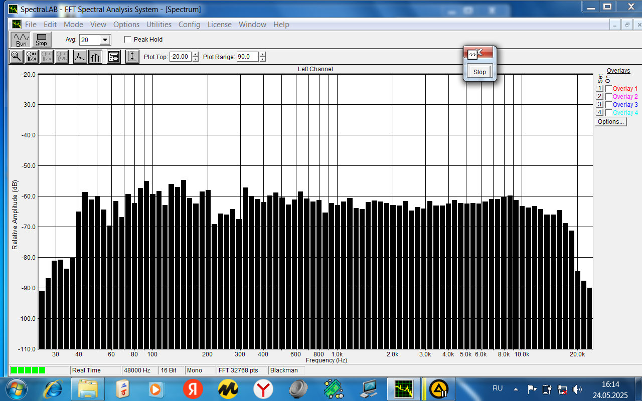

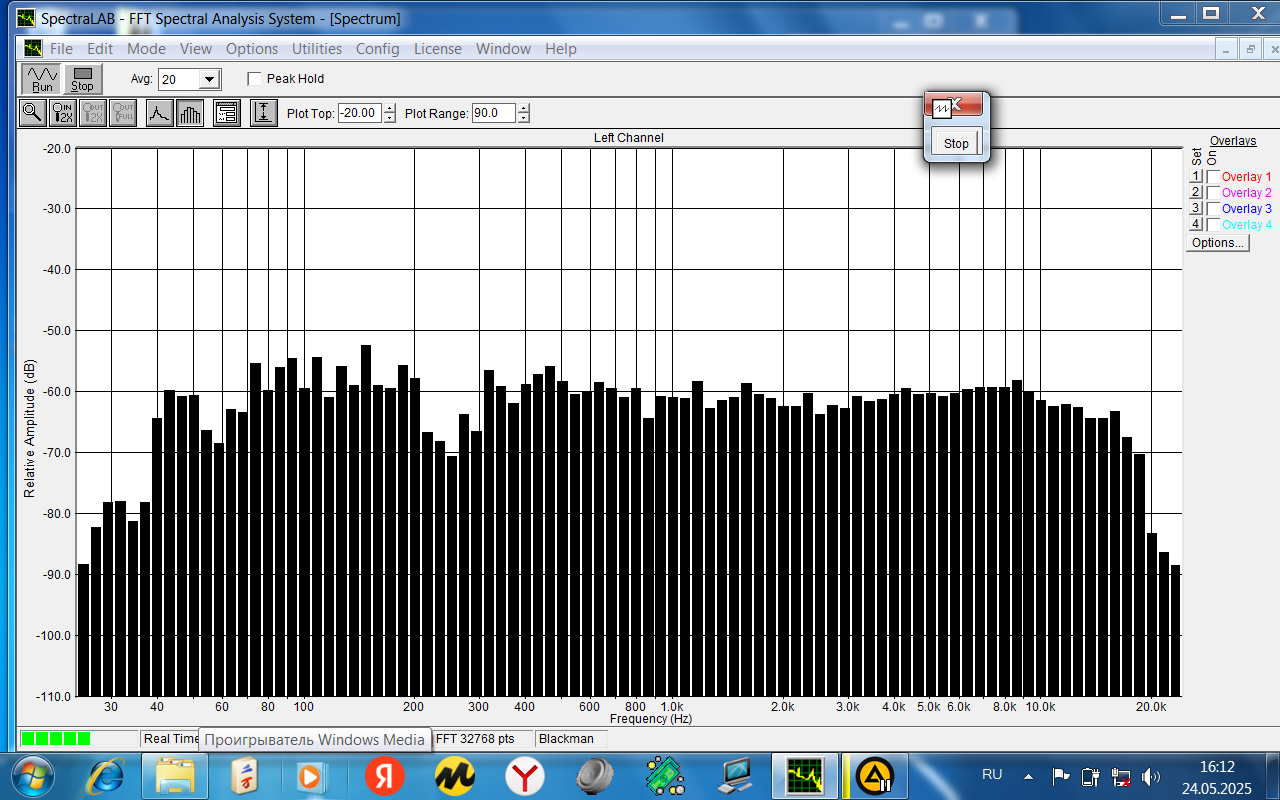

Убрал вату:
001.png002_2 метра.pngвату убрал.jpg запас по вч есть.PNG под углом 20 гр.pngс 3 метров.png

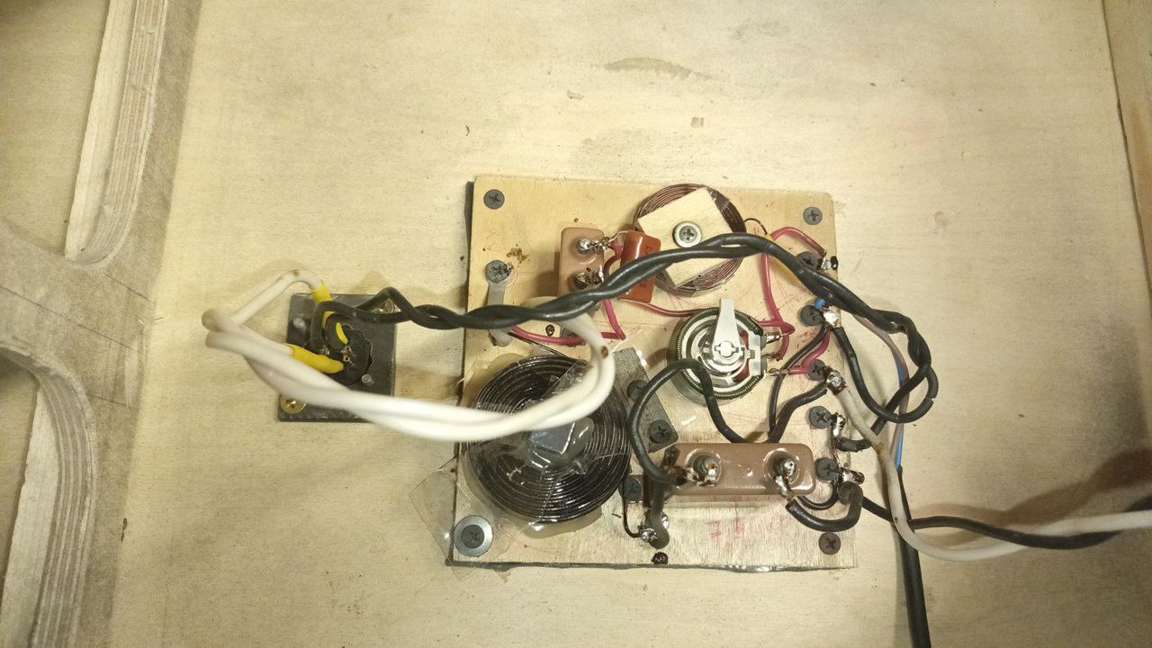

    158.5 KB · Просмотры: 116
Это гараж тут подбренькивает... низкие зато подправились :)
Потом опять на улицу потащу..как там будет..в точке запевов

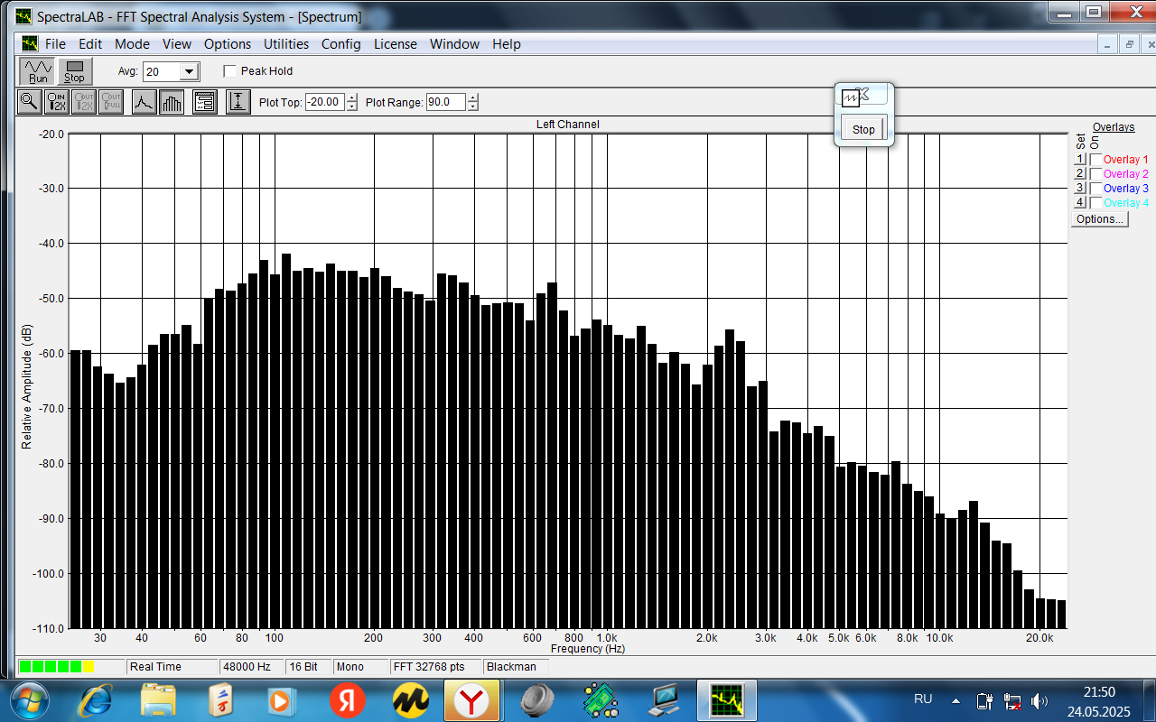

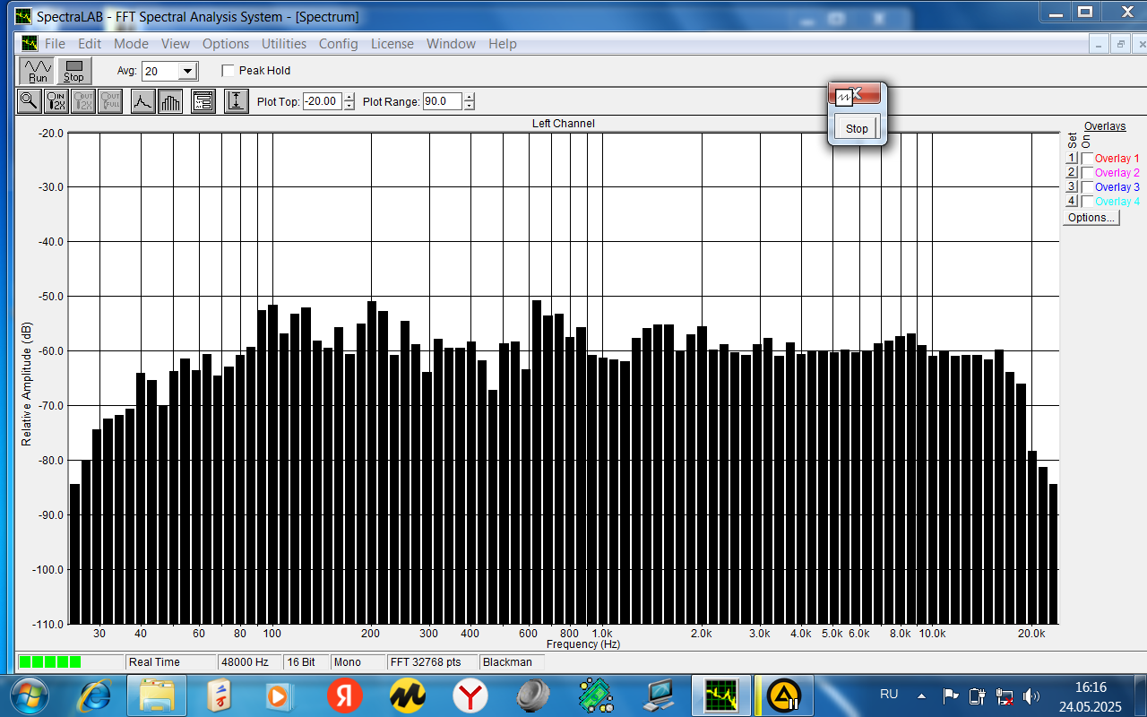

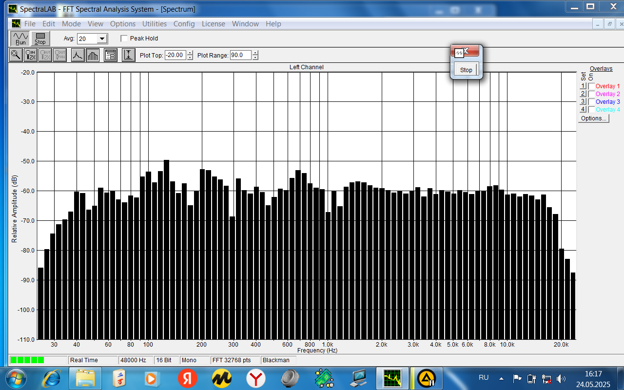

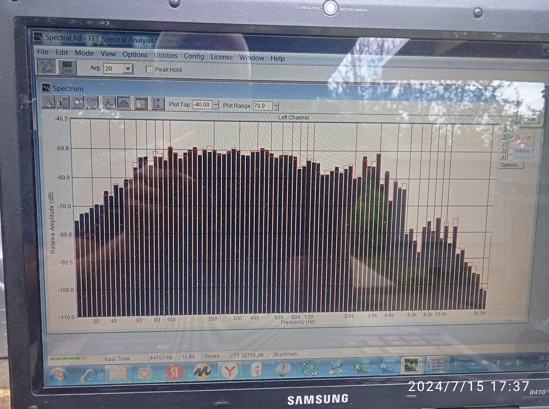

Сергей, микрофоном в упор глянуть, нет ли выброса в районе резонанса. Это прикидочная проверка Много-мало.Набивка может присадить добротность, да так, что полка басовая рухает влево. Возил на выставку лично измеренные АЧЕХи с разной степенью набивки. жаль, не сохранил.
Я ничегошеньки не вижу. Танец пляшущих человечков.
:) есть даже в динамике
Завтра вплотную позанимаюсь..сегодня уже баня
Но звук изменился. Ударная как то резче, четче. Не скажу, что хуже стало, но низких по ощущениям больше. Завтра потыкаю микрофоном в упор. (жаль для импеданса "макаку" не взял с работы)
да, кстати..по ощущениям "съело" мал-мало 60 Гц, но подкинуло по бокам (50 - 70 Гц) ..проверю завтра ощущения...

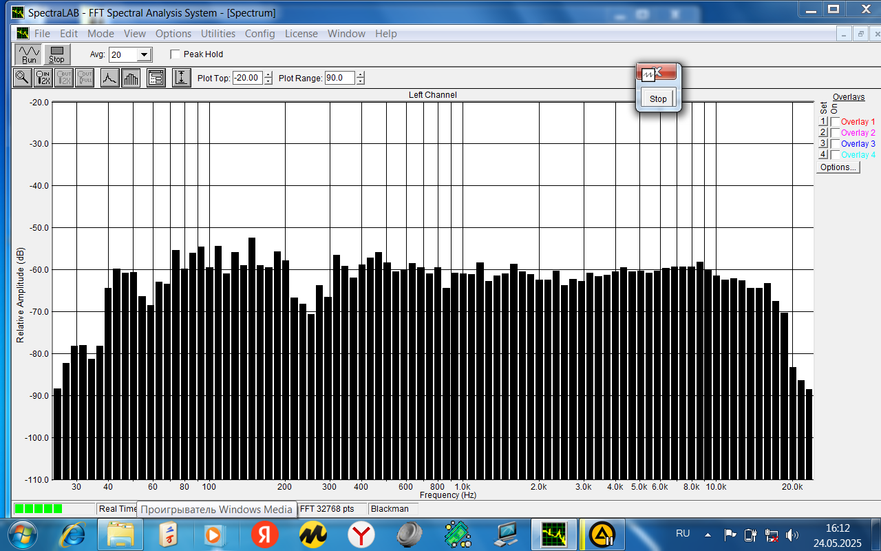

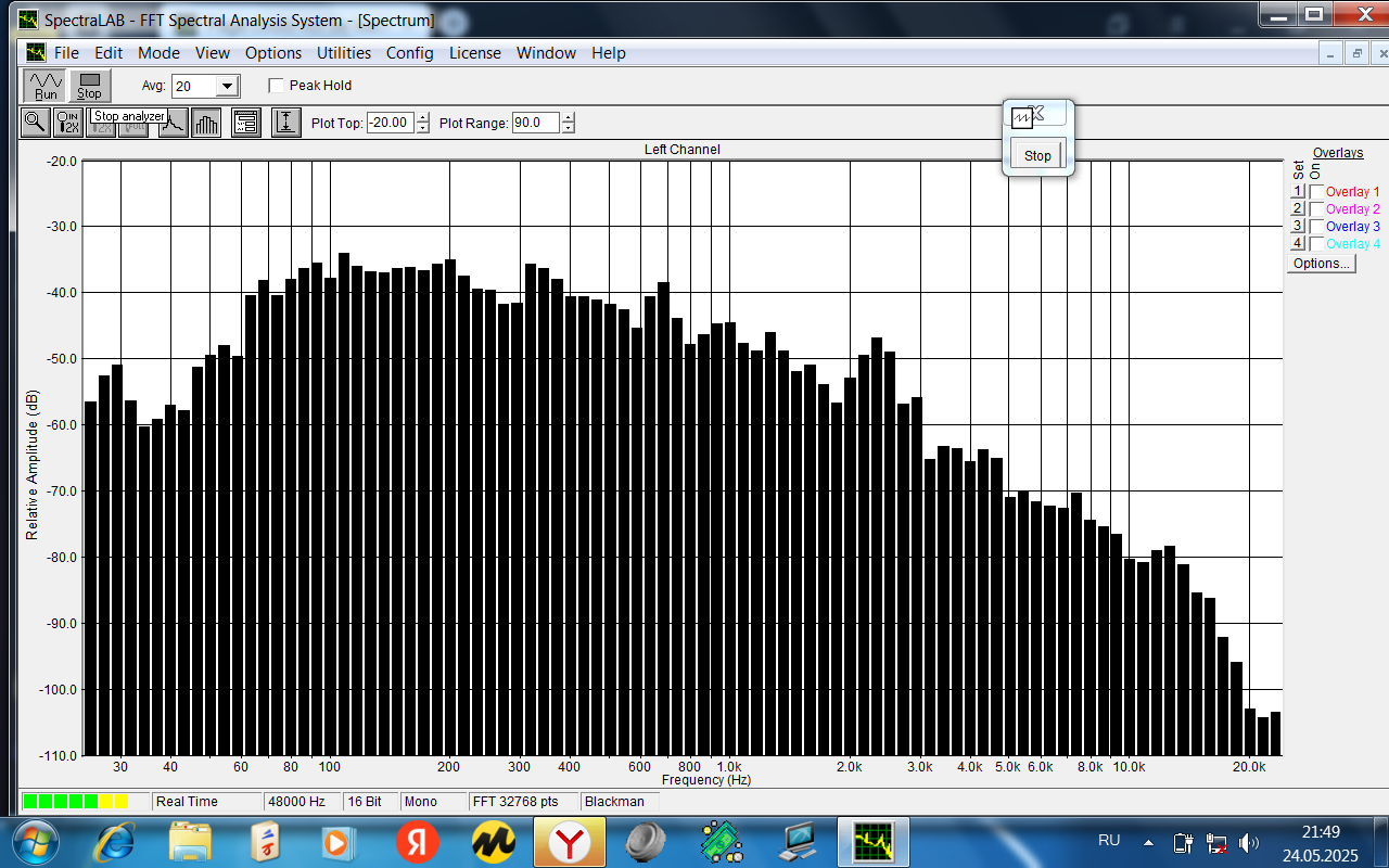

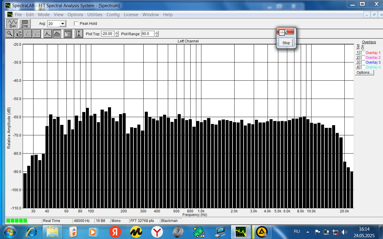

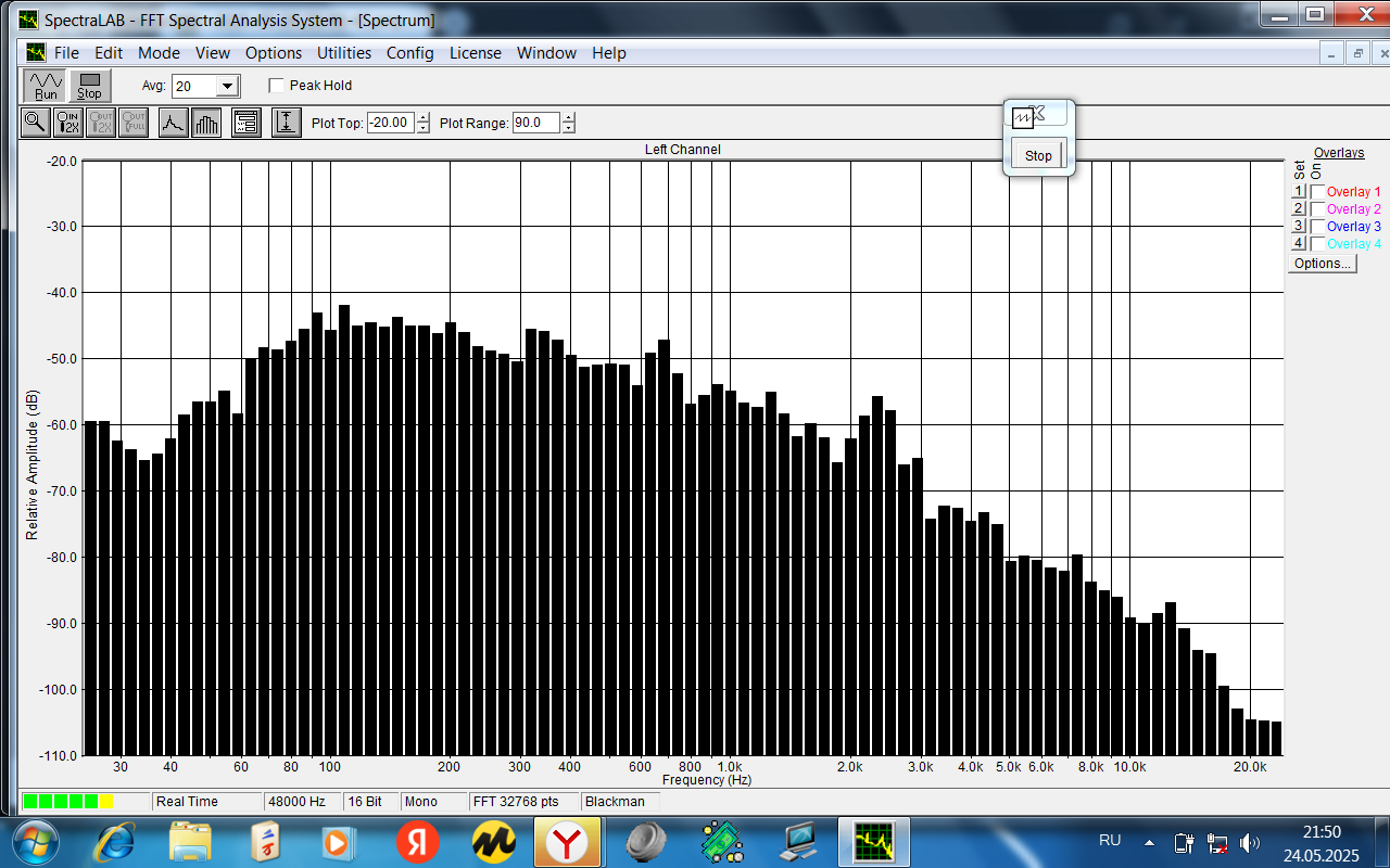

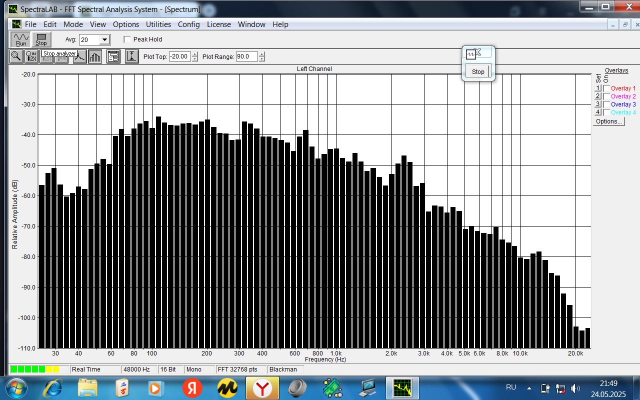

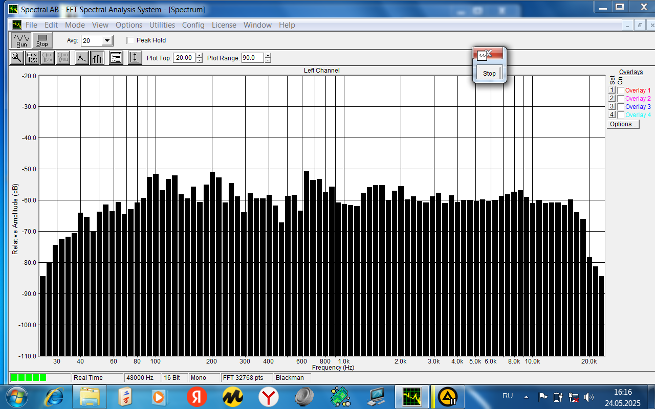

не вытерпел..после бани, можно сказать с голой ж..:
действительно на 600-700 Гц зашкворчало :)
Посмотреть вложение 136469Посмотреть вложение 136470
Не. заполнение нужно, хотя бы в центре кинуть шапку синтефайбера.
И фигня непонятная кричит на 2500.пупок картонный орет?

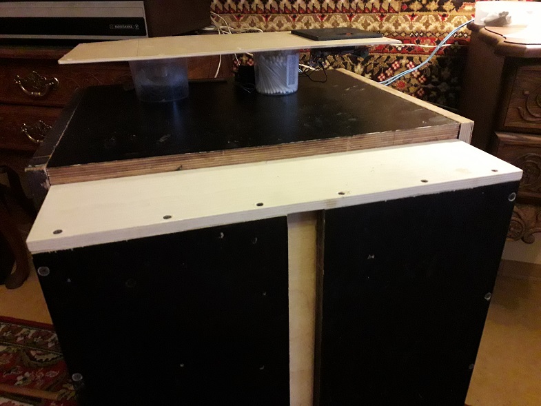

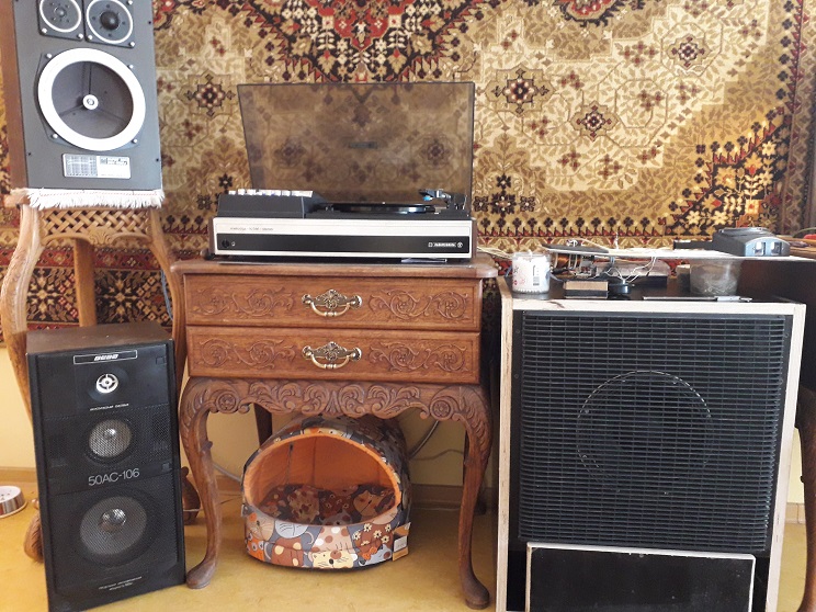

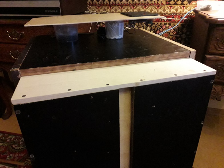

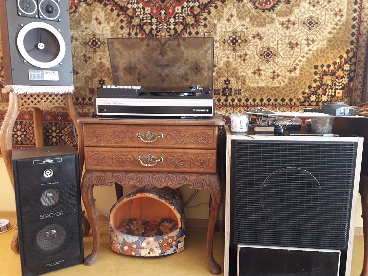

Свою тему открывать не стал, отмечусь в чужой. Собрал на скорую руку басовик из приснопамятного 75ГДН 4-1. Всё замечательно. В сравнении с Грюндигом, на органной и симфонической музыке, как бифштекс с кровью в сравнении с немецким кофе с молоком. Пока не бит, не крашен. Рабочий объём 152 литра. Изменяемый до 57 литров. Задняя стенка подвижная на уплотнителях, дабы новых дров не пилить. Планы, первоначально, были на ЗЯ, но оставлена возможность установки ФИ.
    226 KB · Просмотры: 160
Ничего особо замудрёного. Один ящик вставляется в другой. Уплотнителем в зазоре временно назначена фланель из неликвидов, позже сделаю что-нибудь более износоустойчивое.

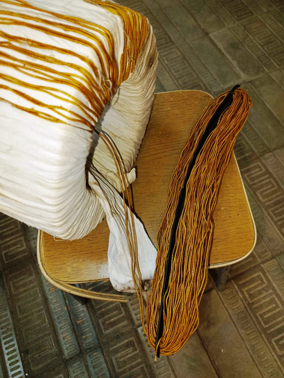

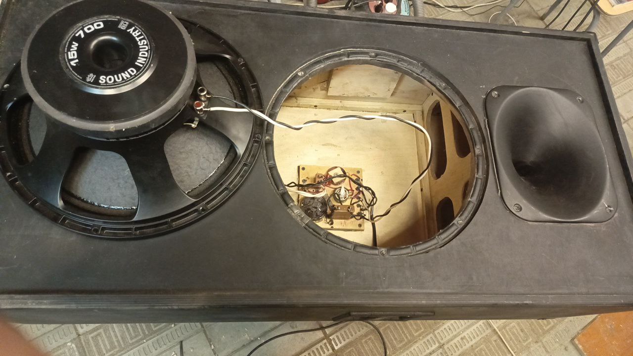

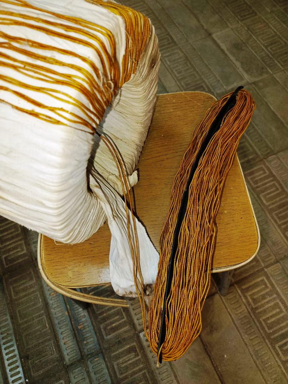

Вдруг вспомнил,, у меня ж самодельный сварочник где то был...а там куча меди на фильтры...
Нашел..Обратная добыча меди :)
    267.5 KB · Просмотры: 115
Убей не помню как я это намотал неразрывно :) (причем в два провода диаметром 1,2 мм... ) Лет тридцать прошло...

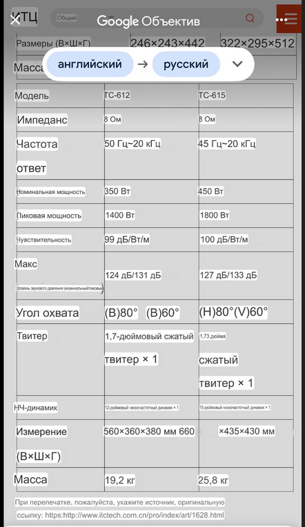

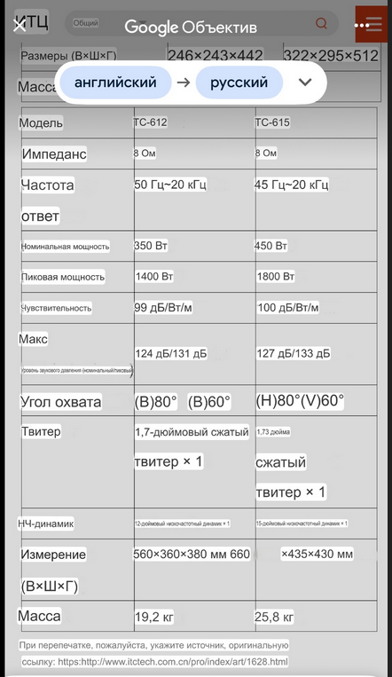

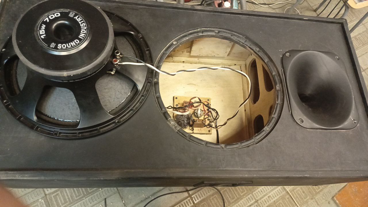

Гулять, так гулять... Зарядил концертный ширик 15" в ЗЯ 350 литров рабочего объёма. Второй 15-чик в 175 литрах обосновался. Радикальной разницы не слышно. Оба стараются на славу.

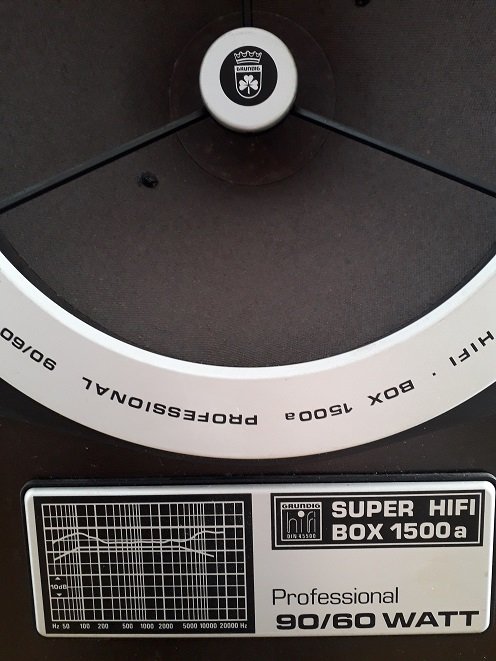

Вот, только Ежу непонятно. Для Grundig 1500a в мануалах пишут диапазон 32-25000Гц, а для концертного 15", тот, который ТС-615 45-20000Гц. А концертный 15-дюймовик басит намного глубже и солиднее, чем аудиофильский хай-фай немец. На пол-октавы, точно, ниже берёт. Без всяких приборов слышно. То бишь, получается, размер имеет значение?

Видимо, для концертных динамиков размерность Герцев несколько иная, то есть присутствует некий коэффициент пересчёта с бытовых Герц на концертные.
