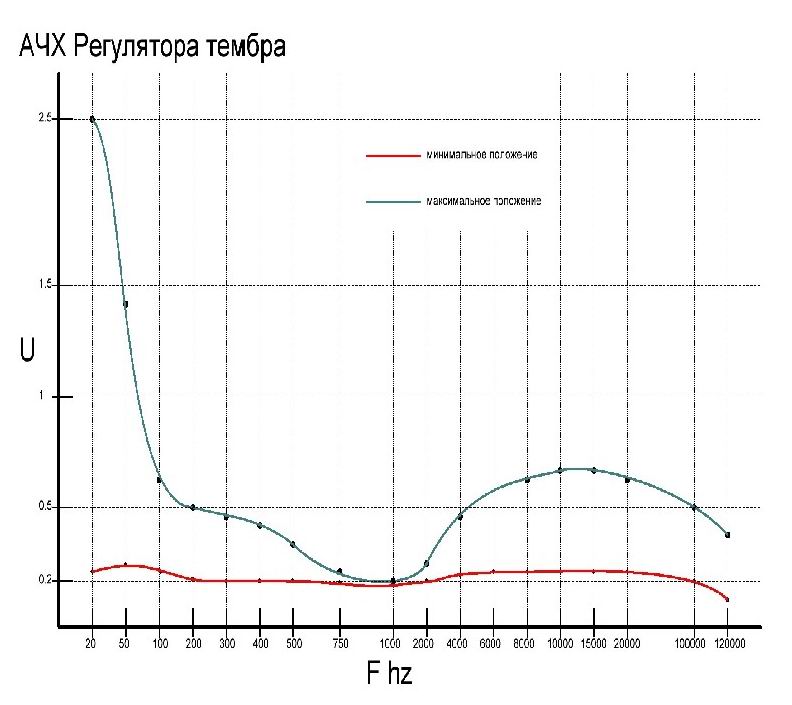

И как-то не замечают намного более важного вопроса - регулировать от середины, от 1 кГц или только на самом краю?? Вот и получается, что типичный РТ добавляя баса, жутко уродует середину, на ней образуется горб!!! (На регуляторе ВЧ - еще хуже). А мы стараемся делать АЧХ колонок ровными...
Особо интересен регулятор тембра Матюшкина.
Здесь график в Вольтах (разах), а не дБ.
Отдельный вопрос - корректор Линквица на басах. Он позволяет именно расширить диапазон вниз, особенно для малогабаритных АС, но нужен запас по мощности как у усилителя, так и у колонки.
И если без фанатизма, добавить всего октаву, то всё должно получиться. Странно, что эта идея не получила особого распространения.
Может быть потому, что сегодня РТ особо не нужны?
