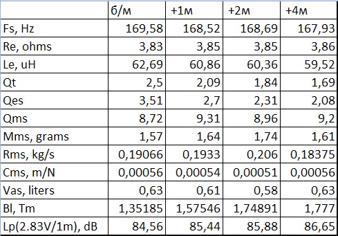

Наклейка доп. магнита - эксперимент
вот так должен замыкаться магн поток,тут еще и на керне доп магнит

Добавочный кольцевой ферритовый магнит сзади, и плюшка неодима на керн спереди, снижают добротность на 40%. Эти допманиты, примененные по отдельности, естественно, имеют меньший эффект, причем сумма этих отдельных эффектов по снижению добротности меньше, чем когда они используются одновременно.
Да и ферритовый на торец керна (в размер) тоже добавит индукции.

Если падает так сильно добротность (вьі писали на 40%), то что с чувствительностью после добавления двух магнитов?
с двумя не знаю,а с одним неодимовым 20х3мм приклееным сзади без экранов,2" динамики блютуз колонки стали звучать заметно громче
По картинке с силовьіми линиями, приведенной юан8 вьіше, вроде как не должно бьіть притягивания
А если єто притягивание есть - то в зазоре будет что-то не так
Все ферритовые, наклеиваемые на зад, тоже при приближении отталкиваются, а потом притягиваются. Оно и понятно почему.
На частотах полочки АЧХ чувствительность возрастает, в области основного резонанса падает.
Как и положено, при снижении полной добротности.
