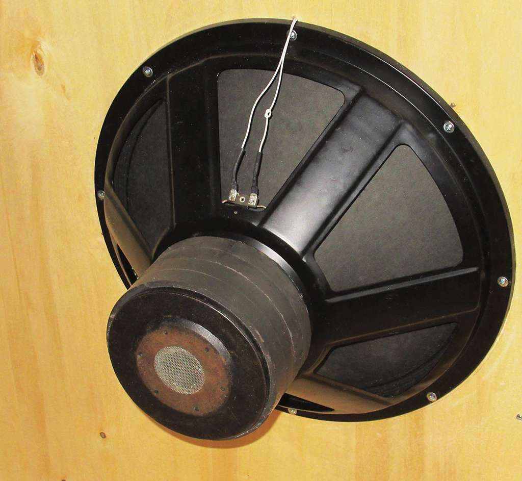

Наклейка доп. магнита - эксперимент
Я где то видел (у конструкции морелов) для концентрации магнитного поля (вернее-для выравнивания силовых линий) используется зазор (канавка) на керне.
В понедельник скажу токарю, чтобы сделал канавку на середине высоты кольца керна. Буду использовать МС от датчиков. Кольцевой магнит (материал не знаю). Железо МС очень серьёзное. Отверстие 21,0, керн 16,0. Поэтому на керн кольцо с внешним 19,0+0,1 и с горячей посадкой. Высота зазора 5,0 мм.
Какой же ширины сделать канавку на кольце???
Может стоило слоя 4 намонать? Если НЧ нужен только?

Вдохновившись статьей о переделке 18" Альфарда
Магниты ставил на притяжение друг к другу-как и указывали 99% профессионалов из интернета.
Чутье-на уровне 84Дб (полное дерьмо, т.е.) Баса в ящике 100литров вааще нет (т.е. добротность/экв. объем так и остались высокими).
Походу, надо заканчивать эксперименты с круглыми магнитами ( и динамиками!) и переходить на квадратные. Причем на полном серьезе.
Чувствительность совсем погасла, может 99% были не правы и соединять магниты надо на отталкивание?
99% как раз правы. Вовнутрь МС, магниты всегда собираются на притягивание. По другому быть не должно и не можно. Просто количеству железа данной МС вообще по барабану столько магнитов. Два ещё куда ни шло и было бы лучше чем четыре. При одной и той же массе/объёме магнитов, предпочтительней тот, у которого большая площадь соприкосновения чем толщина.

Как-то давно достал я два стандартных советских магнита размерами такими, как и магниты у 3ГД-15М (тех самых вниирпа которые), и начал же экпериментировать.
Генератор косинусоидальных сигналов на частоте несколько килогерц (чтоб далеко от резонансной), микрофон - всё для сравнения, даже расположение всех окружающих предметом не менялось ни на миллитметры в ходе эксперимента, потому что оно тоже сильно влияет.
В общем, прикрепил один магнит - в противофазе!, как учит аудионаука! Результат - ноль, прикрепил два магнита - результат - ноль. То есть - вообще ноль, ни на одну десятую децибела.
Затем тоже самое проделал этими же магнитами, но взяв импортный динамик P-audio PHT-407, и с одним магнитом отдача по звуководу давлению выросла на 0,5 дБ, а с двумя магнитами --- на 0,8 дБ.
Вывод: на приличных советских динамиках это не работает.
