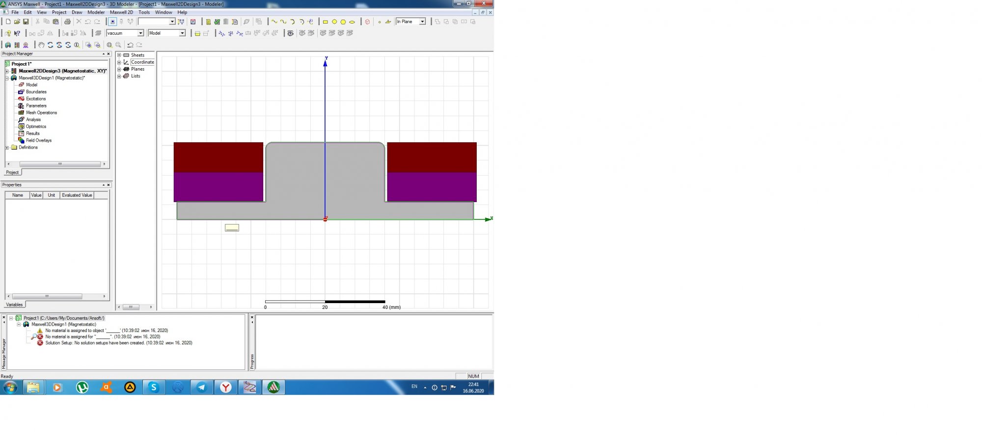

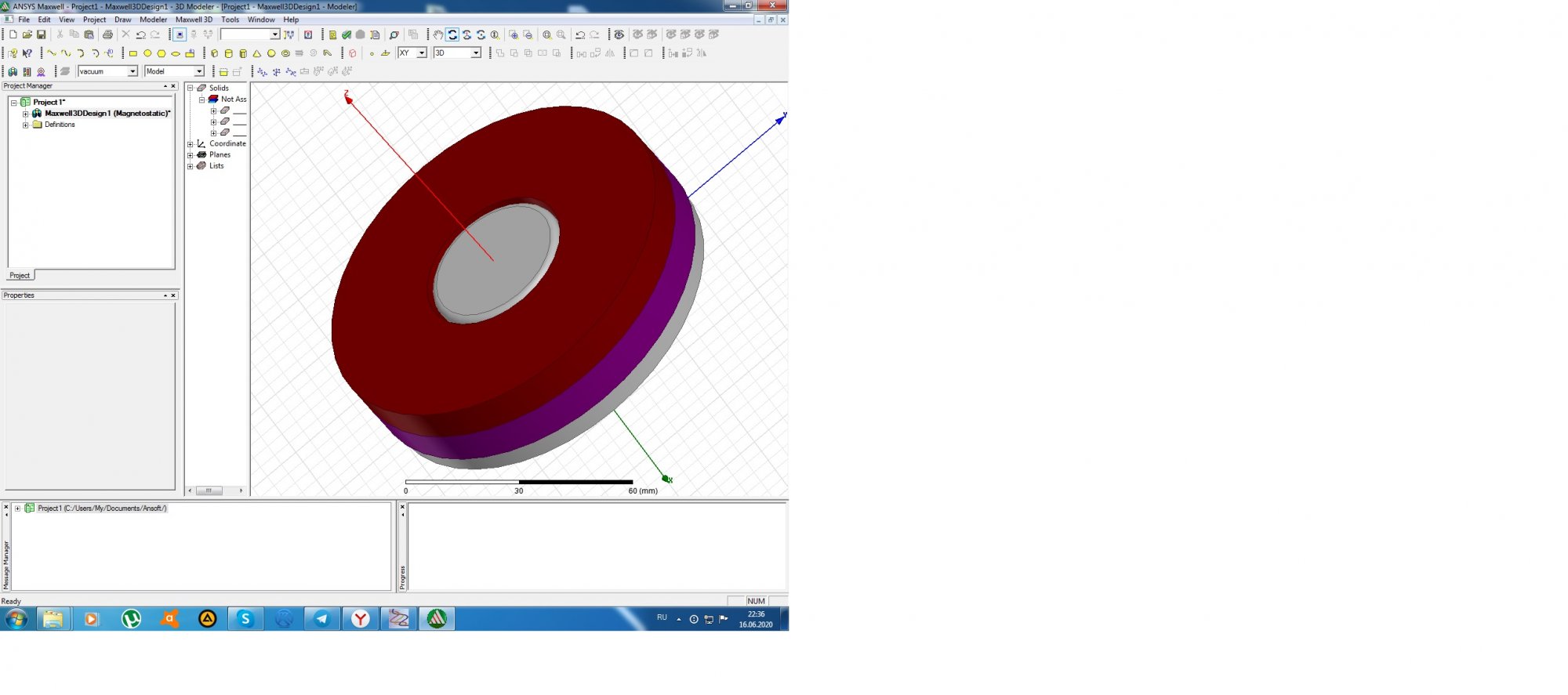

Просто картинки (поздно уже, а так интересно "приклеить" дополнительный магнит будет :) )
    113.5 KB · Просмотры: 252
    131.8 KB · Просмотры: 236
    129.8 KB · Просмотры: 237
    147.9 KB · Просмотры: 245
