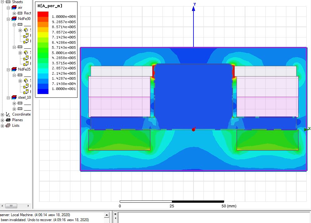

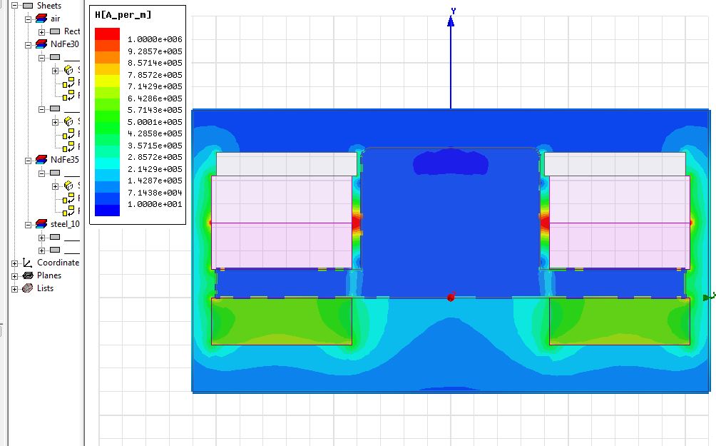

На истину претендовать не буду, но симулятор интересные вещи показывает, которые как бы объясняют почему и на приклейку дополнительного магнита (когда на притягивание) в некоторых случаях есть положительные изменения (если вдруг катушка находится в зоне максимальной напряженности магнитного поля)

Красивые картинки... Еще бы описалово к ним))))
:) с программой Максвелл знаком три дня, поэтому как считаю (могу и ошибаться :) : цветом показывается напряженность магнитного поля в зазоре (H) от слабого (синий цвет) до сильного (красный).. Естественно все в "условных единицах", тк задать конкретные значения имеющемуся в распоряжении магниту невозможно, поэтому взяты исходные данные по умолчанию (имеющиеся в библиотеке программы NdFe (неодимовые) магниты). Подход следующий создал сборную -3 д модель (см картинку), потом ее в stl, потом перебрасываю в Максвелл, присваиваю каждому элементу свойства - железо или магнит (которому задается где у него "север" где "юг"), потом переход к 2-х мерной модели (так быстрее считает, да и нагляднее), потом анализ и вывод (в разрезе) того что происходит с этой системой из магнитов. Можно и в 3д (прикладываю, но менее наглядно становится)
Вот теперь более-менее понятно.

Вот теперь понимаю, что если очень надо, можно процентов на 10-15 можно понизить добротность, и понятно как.

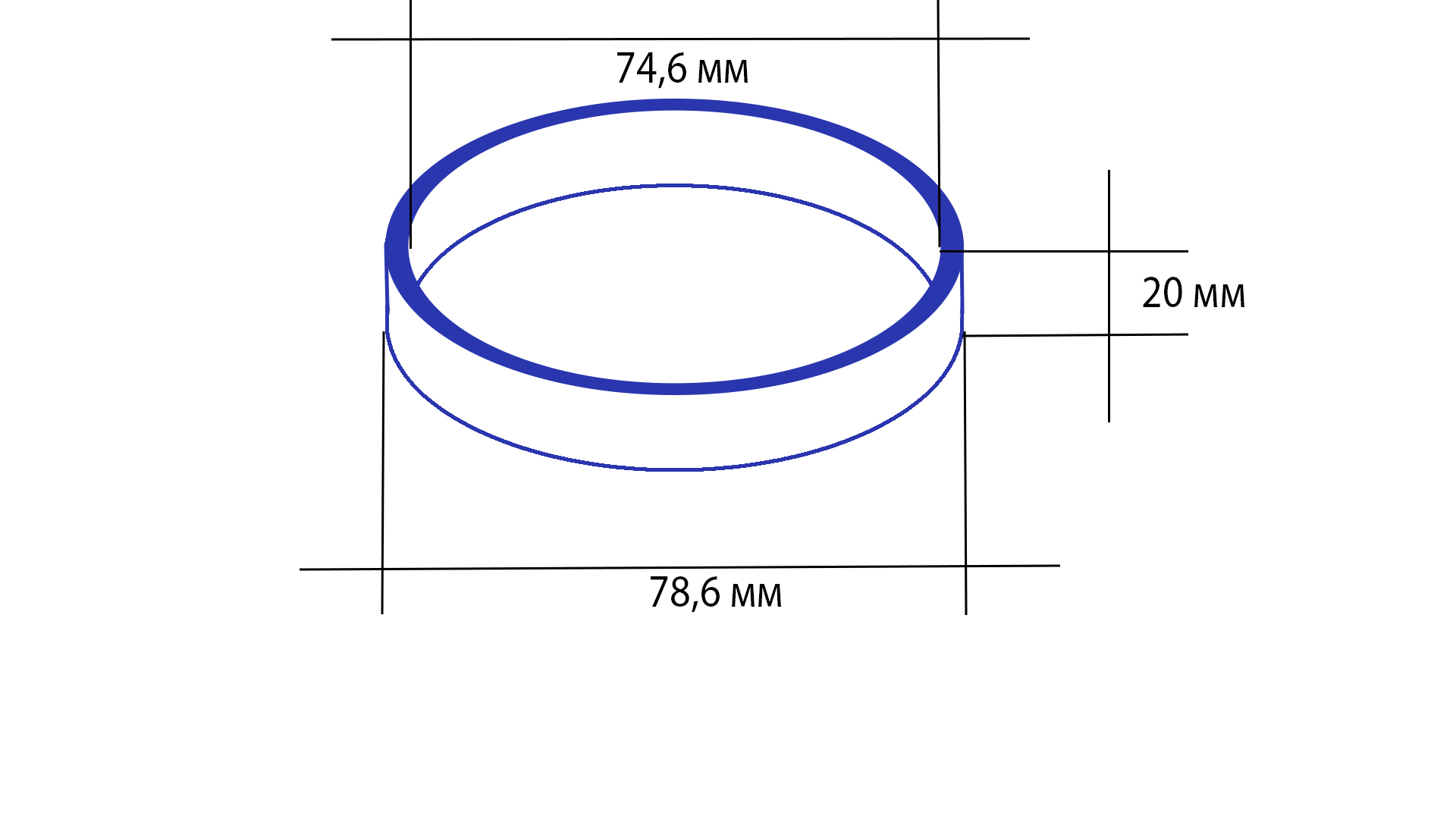

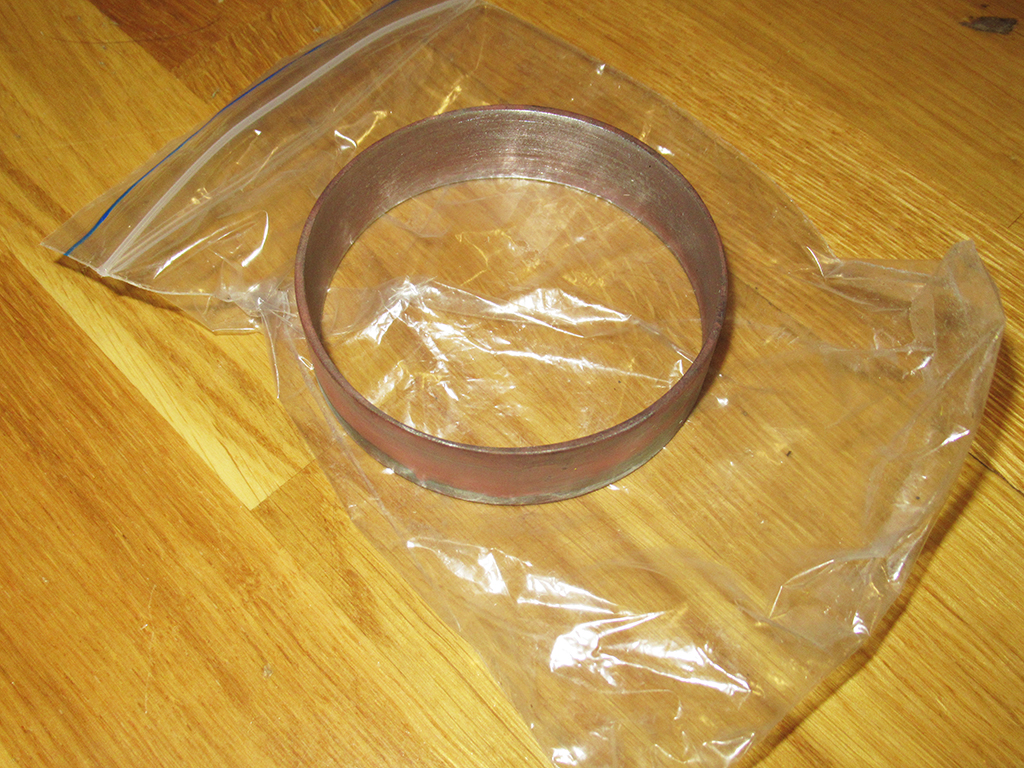

иногда использует для своих нужд рамы и МС от 10гд-30е. Он вставляет металлическую полосу в зазор.
Грубо говоря, в зазор вставляется тонкое кольцо (не обязательно узкое) для концентрации магнитного поля.
Так этот способ ещё в семидесятых внедрили на Митсубиши. Только на металле не экономили. Яркий представитель данного действа, акустика "Diatone DS-35B/35BMK II". Имеются в зазоре по два кольца. На керне и на фланце. Как у НЧ динамика, так и у СЧ.

А кольцо на керн недавно использовал для уменьшения размера зазора с 4 мм до 2 (переделывал 18" динамик).

тем самым уменьшив его до 2 мм.
