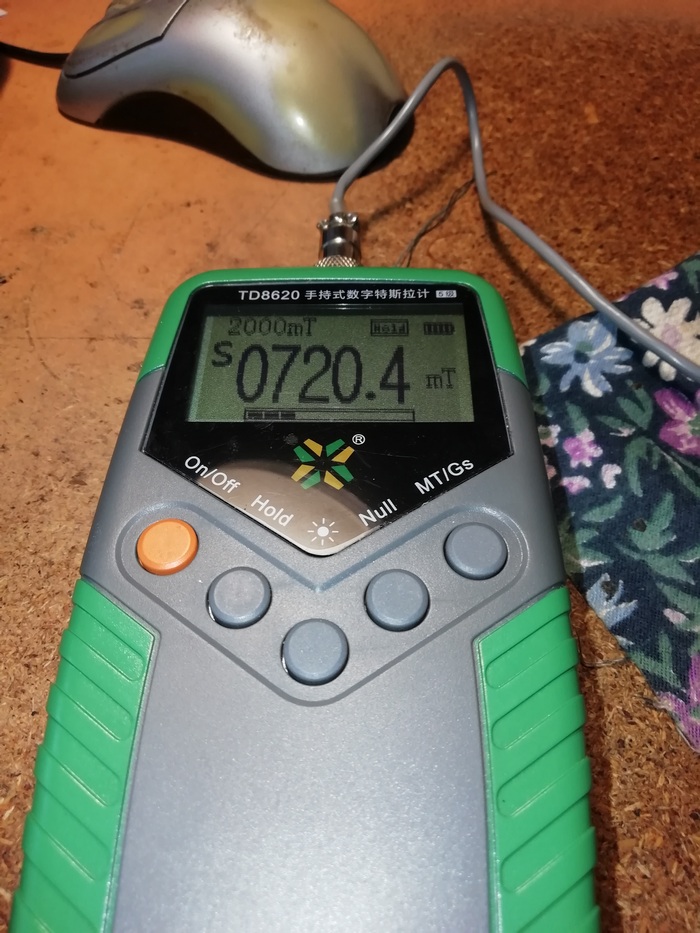

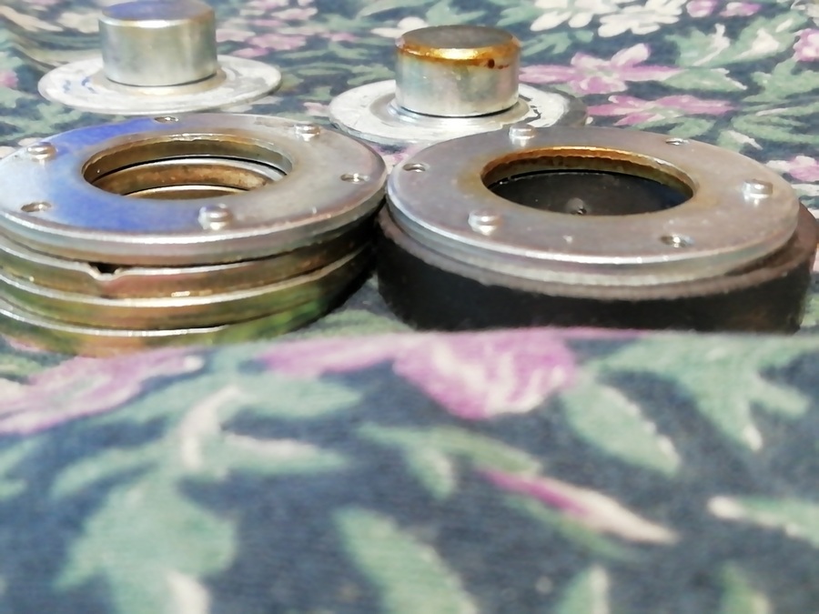

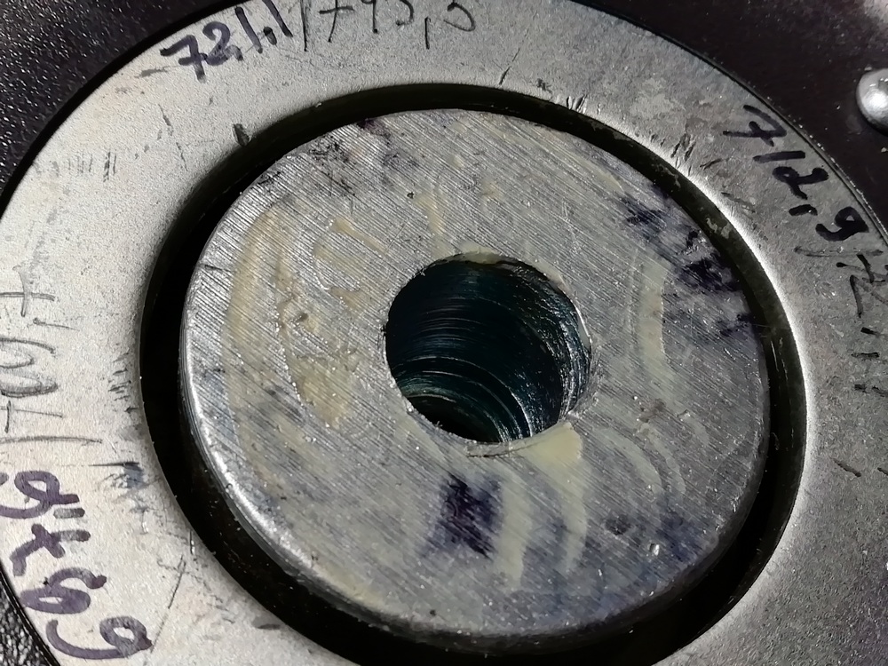

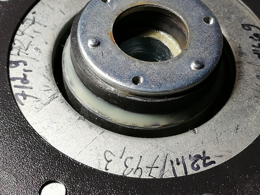

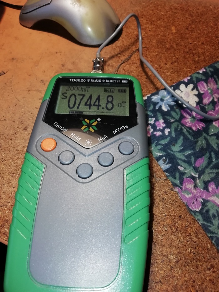

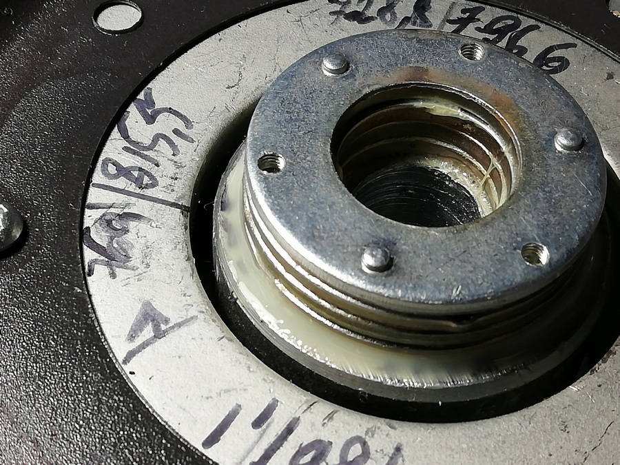

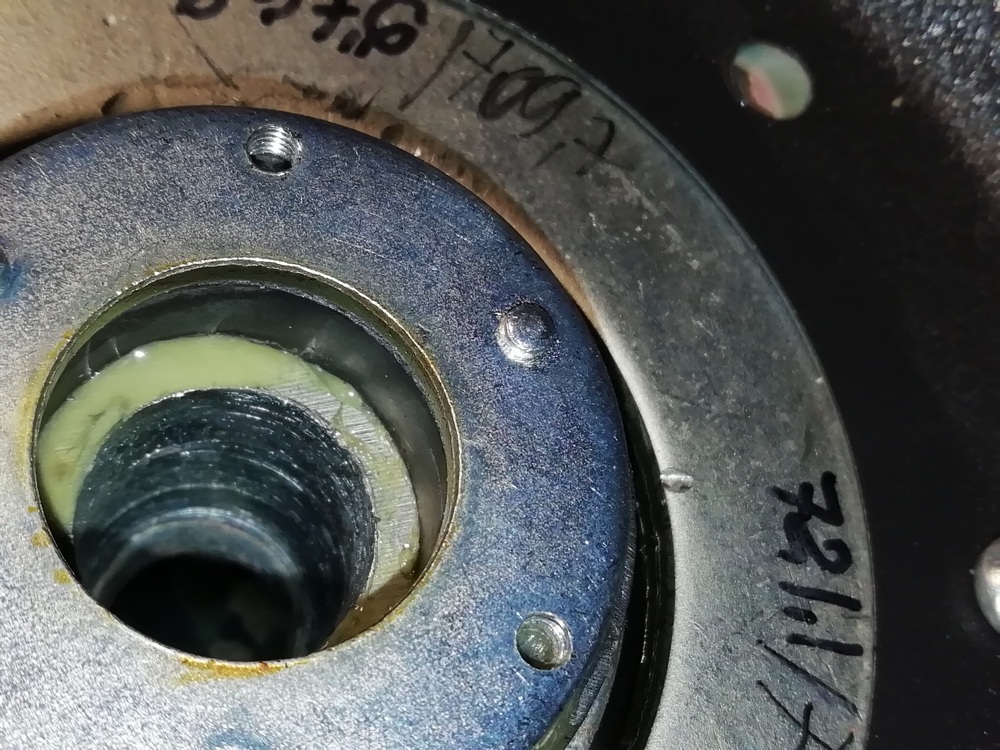

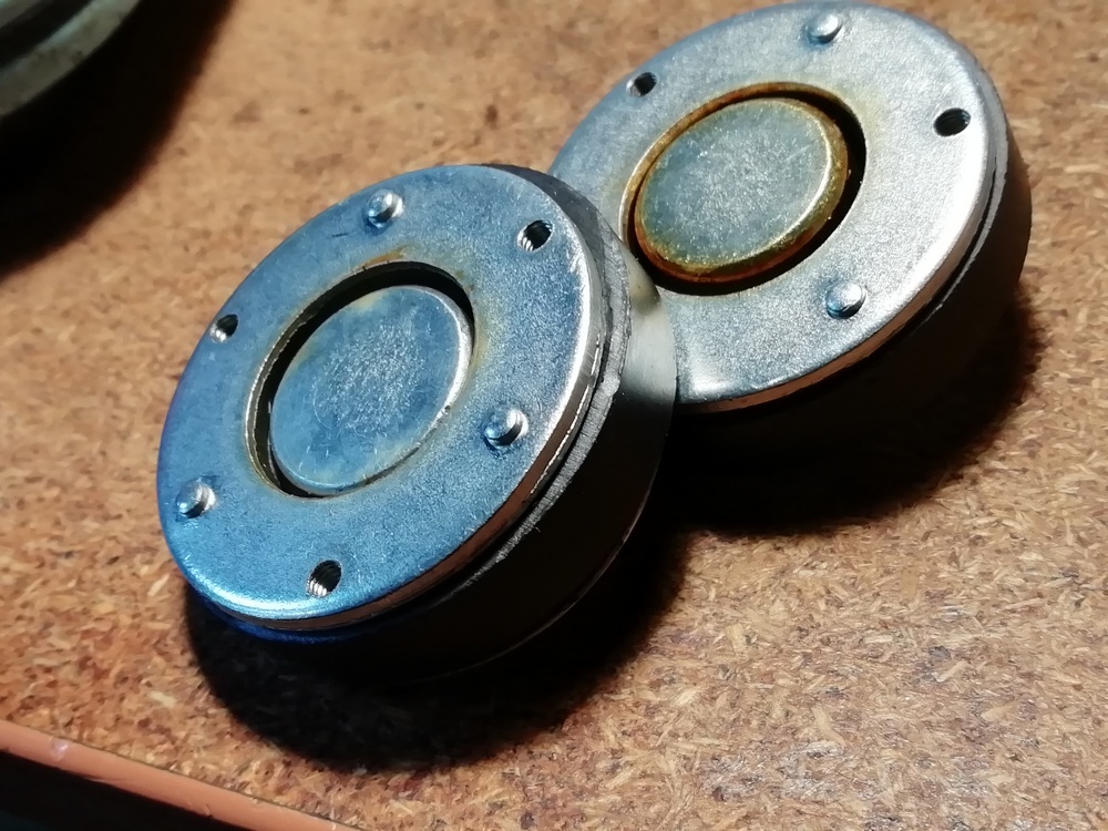

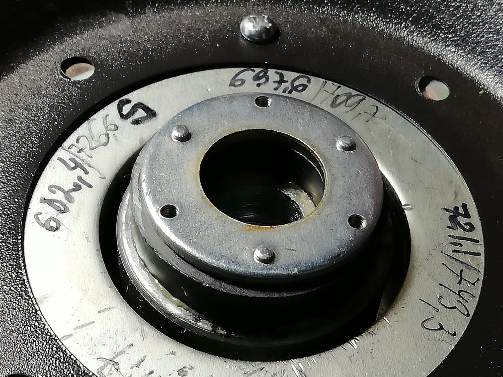

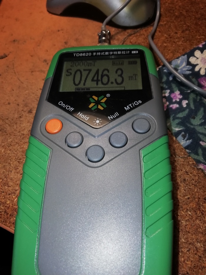

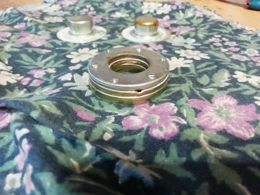

На МС купленных и отремонтированных 12" НЧ динамиков от DNS, наклеил на керн ферритовый магнит от МС автосирены на отталкивание.
Наклеенный феррит имеет наружный диаметр 44,0 мм и толщину 8,0 мм. Фланец с отверстием (верхний) снимать с него не стал).
Диаметр керна 12" динамиков измерить нет возможности, но алюминиевый каркас с четырёхслойной намоткой катушки имеет внутренний диаметр 49,5 мм.

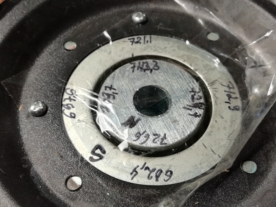

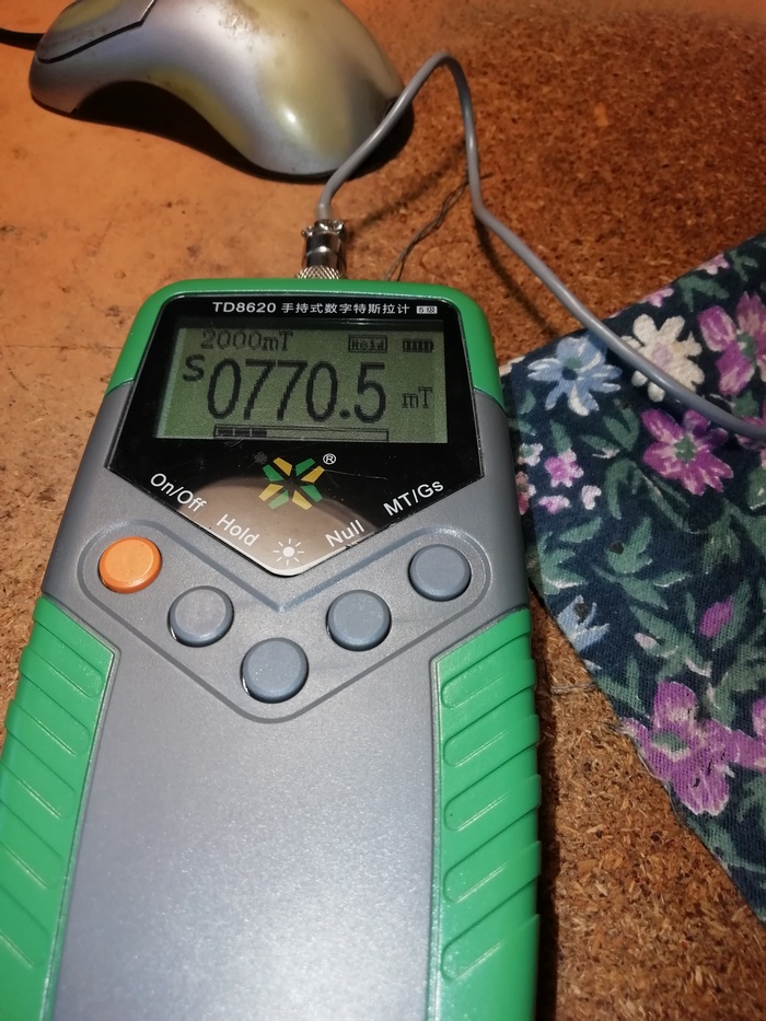

Так вот.... В каждой из четырёх точек измеренная средняя индукция с дополнительным магнитом в "противофазе" увеличилась. Для примера по 4 точкам: средняя (было) / новая (стало) индукция
718,8 mT / 746.3 mT
704.5 mT / 744.8 mT
703.6 mT / 720.4 mT
732.2 mT / 770.5 mT
Вуаля бл*!!!
Щитаю, что на второй нужно тоже наклеить. Приклеивал на обычный клей Момент-1 по технологии. smile_24_paty_
Щшшитать - не значит сделать...

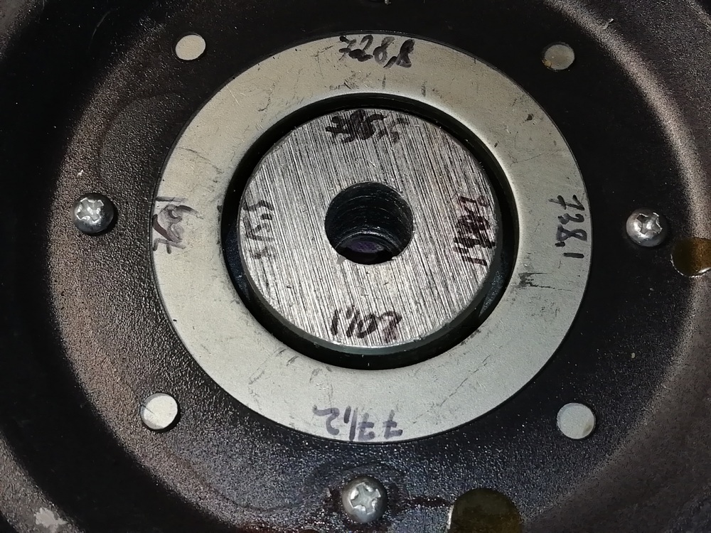

Измерил и посчитал среднюю индукцию зазора у второго динамика. Так же в четырёх точках.
792,3 mТ / 762.7 mT / 769.6 mT / 786.2 mT.
Ну вот вам и здрасьте. Ничего приклеивать не буду. Пытаться намагнитить первый упомянутый тоже не стану. Хватит дополнительно магнита.
На корзину второго динамика ( с большей индукцией) установлю ту подвижку, которая чуть тяжелее. При равных катушках.
718,8 mT / 746.3 mT
704.5 mT / 744.8 mT
703.6 mT / 720.4 mT
732.2 mT / 770.5 mT
Вуаля бл*!!!
IMG_20240607_185715.jpg IMG_20240607_185843.jpg IMG_20240607_185919.jpg IMG_20240607_190034.jpg
На вторую МС

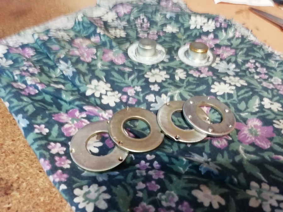

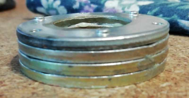

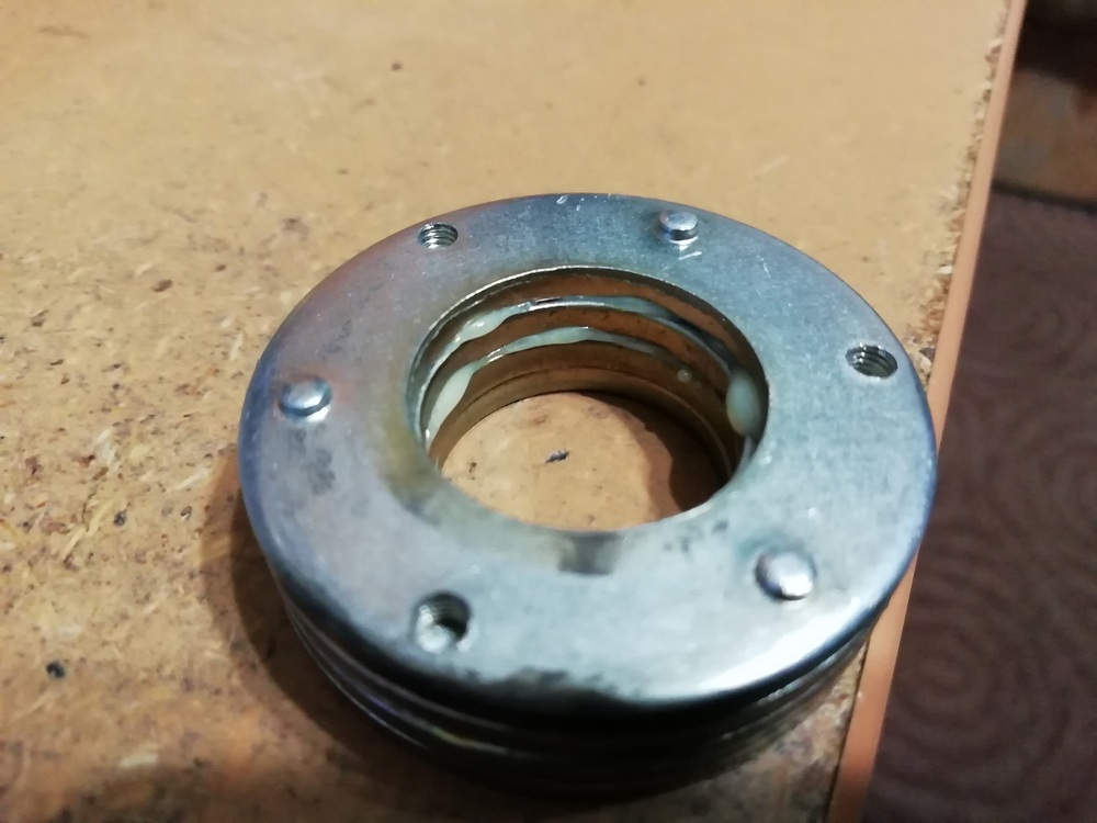

Однако не даёт покоя мысль, что на торец керна второй МС необходимо приклеить какую-либо немагнитную приблуду с такими же внешними данными как и дополнительная МС на первом динамике. 44,0 мм наружным диаметром, 8 мм высотой и с таким же отверстием. Причём жёсткую приблуду. Чтобы условия работы подвижной системы были равными.
Пошёл искать что-то подходящее.
Ни текстолит, ни эбонит, ни деревяшка не нашлись для моих целей. Ничего близкого к диаметру в 44 мм не было. Зато верхних фланцев от подобных МС (что приклеена на керн) в избытке. Выбрал четыре штуки наиболее тонких. Содрал с них клей, прошёлся наждачкой, промыл спиртом и приклеил их друг к другу клеем Момент-1. В итоге имею "нашлёпку" диаметром в 41 мм и высотой 11,5 мм. Наклеенная ранее МС вместе с верхним фланцем имеет высоту в 11,0 мм.
IMG_20240610_202656.jpg IMG_20240610_202709.jpg IMG_20240610_202723.jpg IMG_20240610_203341.jpg IMG_20240610_203412.jpg
Нашлёпка есть и сверлить не надо. Приклею, может и индукция в зазоре чуть подсядет. Станет ещё ближе к МС с "усовершенствованным" керном. Вот только подсохнет до завтра.
После наклейки набора "шайб" на керн, средняя индукция получилась
764,0 mT / 735.4 mT / 747.5 mT / 756.6 mT.
Стало ближе к МС с доп.магнитом на керне
746.3 mT / 744.8 mT / 720.4 mT / 770.5 mT
Так и оставлю

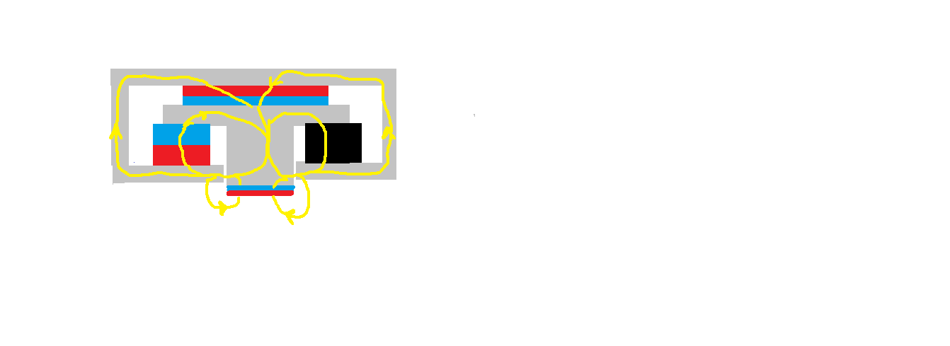

Если говорить о серийных динамиках - доп. магнит используют для уменьшения рассеивания магнитного поля, что было актуально в системах домашнего кино, времен ЭЛТ телевизоров.
Другого смысла (повтрюсь, для серийки) и нет. Самоделки - другое дело. Попытки из г сделать что-то приличное - снизить чуть чуть добротность.
Именно так! smile_13

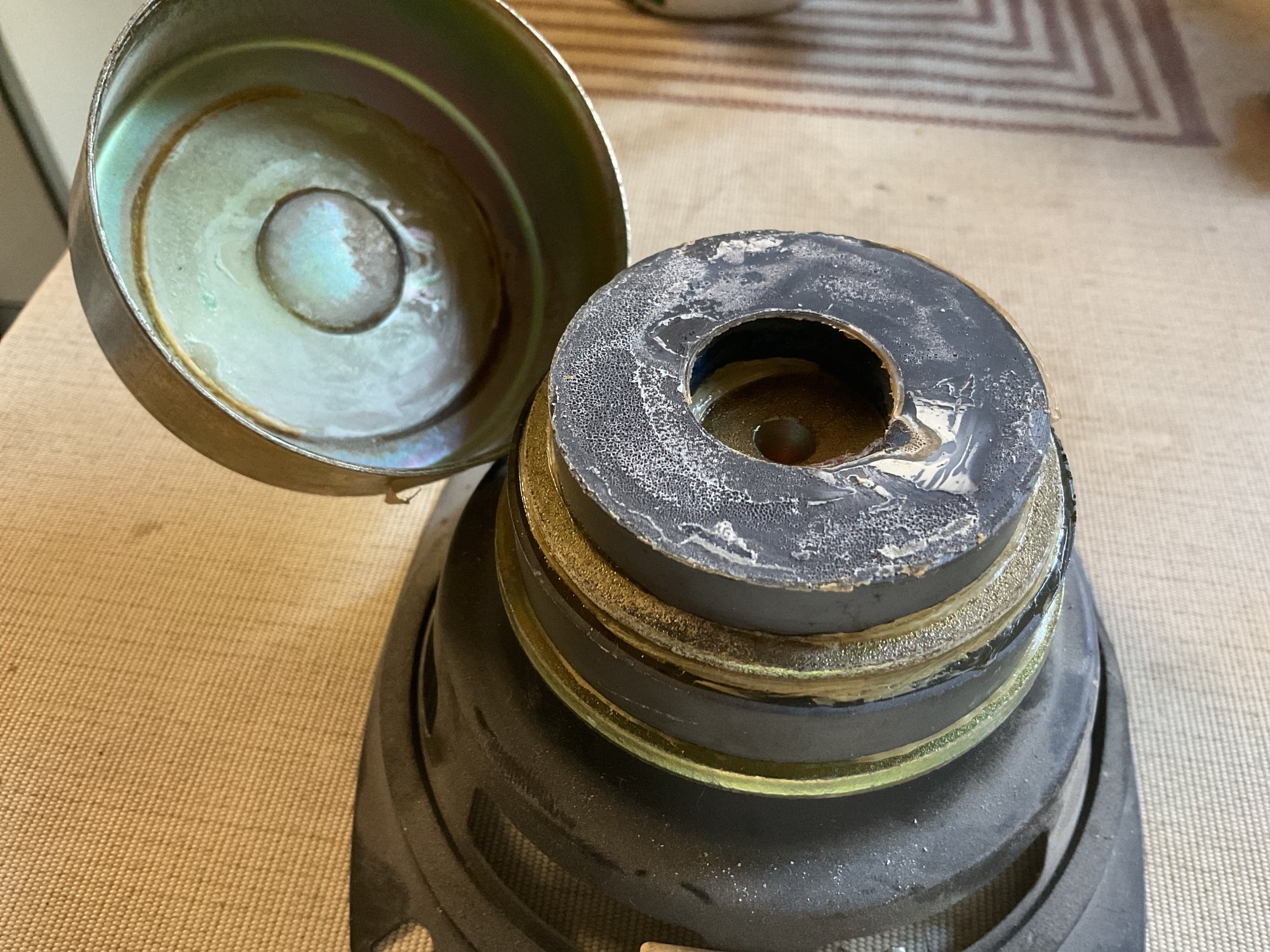

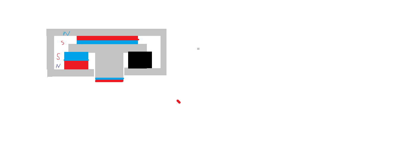

Искал рисунок такого динамика, который впервые, как написано, применила какая-то немецкая фирма в своём телевизоре.
А по моему дешевле и эффективнее надеть металлический колпак на магнитную систему.
так его и надевают в идеале ,в динамиках с двумя магнитами
более того он и индукцию прилично увеличит если толстым сделать,на коленке можно сделать из П-профиля накрест
    4.1 KB · Просмотры: 131
Боюсь ошибиться, но у динамика околпаченного и с допмагнитом чуток иная конструкция , с выступающим верхним фланцем и зазором между колпаком и краями магнитов.
Всё правильно. Кроме некоторых случаев когда либо край колпака завальцован на фланец с зазором или применяют толстую и широкую пластину в виде буквы "П" с занутыми нижними краями, которые и "опираются" на фланец.
Ага. В свете изложенного забавно смотрятся советы из Радива наклеить магнит и нахлобучить сверху жестянку из-под томат-пасты.Типа, улучшить динамика.
Мой кумир тех лет совет давал. Кстати со сылкой на тот, немецкий динамик из немецкого же телека.
Он по крайней мере, в то время, хоть что-то пытался делать.
вот так должен замыкаться магн поток,тут еще и на керне доп магнит
хорошо видно что при одном ферритовом магните маг поток замыкается через феррит,поэтому делать его толстым склеивая несколько шт не очень хорошо тк у феррита малая магнитная проницаемость,надо делать тонкий и большого диаметра
