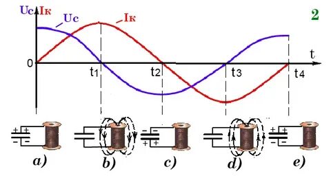

Вот тут нашёл подписи - даже рисовать ничего не надо.
Тиристор как диод станет работать (перекроет ток) когда ток через него пройдёт через 0, то есть в момент t2. К тому времени конденсатор надёжно зарядится наизнанку (по факту он рванёт).
Диод параллельно конденсатору начнёт влиять с момента t1. К тому времени и максимум тока достигнут и вообще на ток этот диод не повлияет, возьмёт на себя столько, сколько даст катушка, к тому моменту работающая как генератор тока.

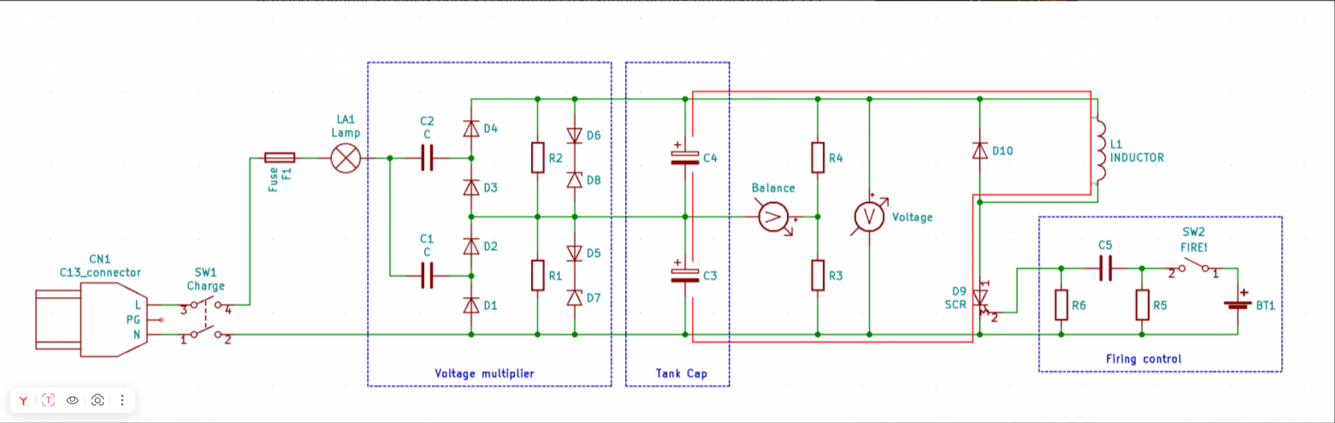

Картинка из теории, когда индуктивность и емкость соизмеримы, а добротность контура велика. В случае намагнитки емкости сотни тысяч мкФ и интуктивность в доли мГн не дадут такой благостной синусоиды. Одинокий бздык с закорючкой ниже нуля.
Примерно так и есть, если посчитать характеристическое сопротивление контура из, например, 1 мГн и конденсатора 25000 мкФ, то получится 0,2 Ом. Если у индуктора (проводов, конденсаторов и.т.д) активное сопротивление того же порядка, то не будет там особых колебаний. По факту, у индуктора индуктивность будет ещё ниже, т.к. проницаемость намагниченных железок стремится к единице.

Не понимаю. Я рассказывал про теорию колебательного контура. В идеале - он именно будет надёжно заряжен.
Надёжен - вот прямо до максимума, и только тогда ток через тиристор пройдёт через ноль.
Другими словами - тиристор (как диод) на защиту от переполюсовки не влияет, вот и всё, про него можно не говорить - если самоиндукция зарядит конденсатор, этот "диод" не спасёт.
На практике - как сложатся сочетания параметров, включая паразитным - может зарядиться до почти того же по модулю, что было, может - отчасти, может вообще почти не зарядиться. Проверять в полном варианте не буду, ибо цена - порча батареи. Вот пусть Гарик и повторяет.
В косвенном - будет видно по части кривой тока, продолжающейся после разряда конденсатора.
Ты схватил где-то работу колебательного контура. Тут потери на намагничивание железа и вихревые токи, а также тиристор - диод и ЭК - диод, и ЭПС в ЭК никаких колебаний ни в каком контуре не допустят.
Повежливее умеете? "Схватил где-то"... "необязательно идти, если нет напряжения" - в идеальном контуре с диодом (в роли которого выступает тиристор) процесс пройдёт до точки t2 и остановится. В неидеальном - скорее всего "отрицательная" полуволна будет намного меньше (но даже на 100 вольт из 400 возможных я не готов заряжать). Ни в том ни в другом случае колебанияМИ назвать это нельзя. Да, "ЭК-диод", не допуская колебаний, превращает заряд в тепло и портится от этого, в тяжёлых случаях - со спецэффектами.

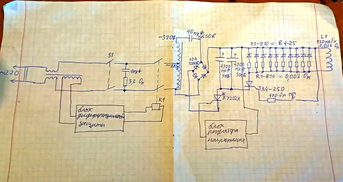

По той схеме, что у меня собрана, работает без диода и у других людей тоже, всё нормально намагничивает, проблем нет.
Так что этот диод, тоже вкусовщина и не обязателен.

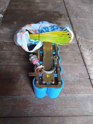

Притащили такой вот комплектик, обмазговываю как все это объединить, чтобы не бабахнуло.
Конденсаторы 16000 мкф х 350 вольт, провод 10 квадратов 15 метров, тиристор ТЛ271-250-8

Чтоб не бабахнуло - оставь в пакетике
А заодно обмазгуй, как и насколько намагнитится ферритовое кольцо без магнитной цепи/магнитопровода (можешь нарисовать, где будет север, а где юг и будет ли єто все равномерно)
