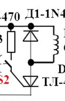

Любая. Момент Т: замкнули выключатель, ток потёк сверху вниз, мимо диода. Сей ток надувает вокруг катушки яблоко магнитного поля. Ток прекратился. Сколь долго яблоку жить? Оно начинает схлопываться, магнитными линиями выгребая электроны в обратную сторону от первоначального направления.
Чем лучше диод проводит ток, тем быстрее поле схлопнется. А ведь оно - наш полезный продукт. Зачем нам-то его схлопывать? Ставим резистор заместо диода, пусть висит себе яблоко, магнит замагничивает. Сопротивление смотрим по амплитуде выброса, чтоб тиристор не просадило.
что такое колебательный контур
Оно похоже на контур, но не контур, это точно. Потерь много, да и тиристор не даст току туда-сюда шастать, запрётся на токе удержания. Да и потом. ЭК для обратной полярности - сам диод. Замкнёт ток и вся недолга.
Правило простое - после отключения источника ток в катушке продолжает идти в том же направлении , заряжая конденсатор противоположной полярностью или замыкаясь через диод или бахнет искрой если не найдёт потребителя
Чем выше сопротивление, тем выше добротность при прочих равных.
Ню-ню. Это ж не параллельное контуру сопротивлению, а последовательное обкладкам ЭПС, ESR, то есть - в контуре оно последовательное всем элементам. Ещё на нём моща выделяется, греет электролит и электролит.

Помилуйте, батенька. У вас жы динамик - сам по себе контур: масса-упругость-трение, а внешняя цепь - всяко ему демпфирующая нагрузка, увеличивающая потери.

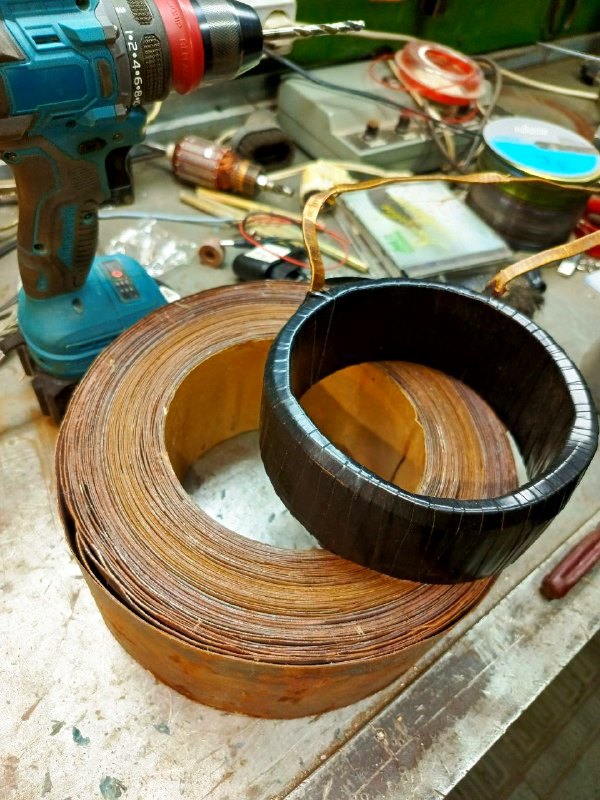

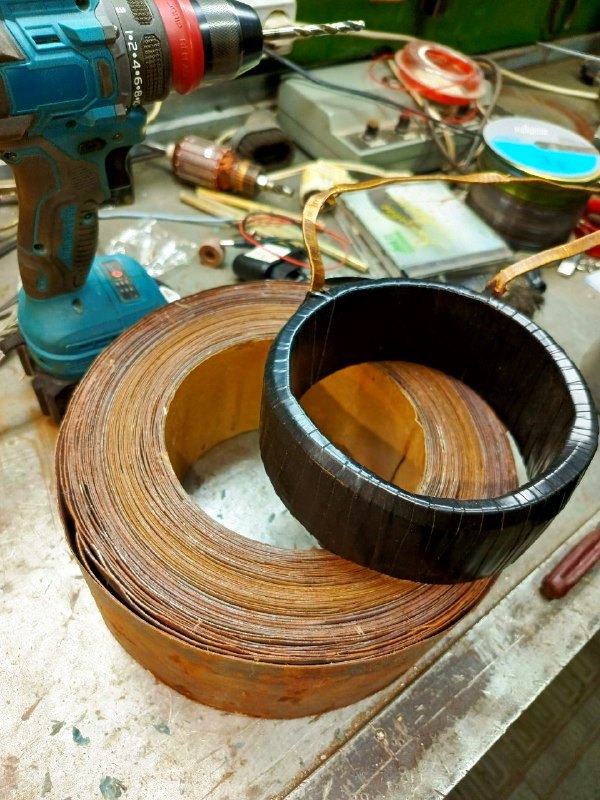

И возник сразу вопрос, зачем мне это нужно.

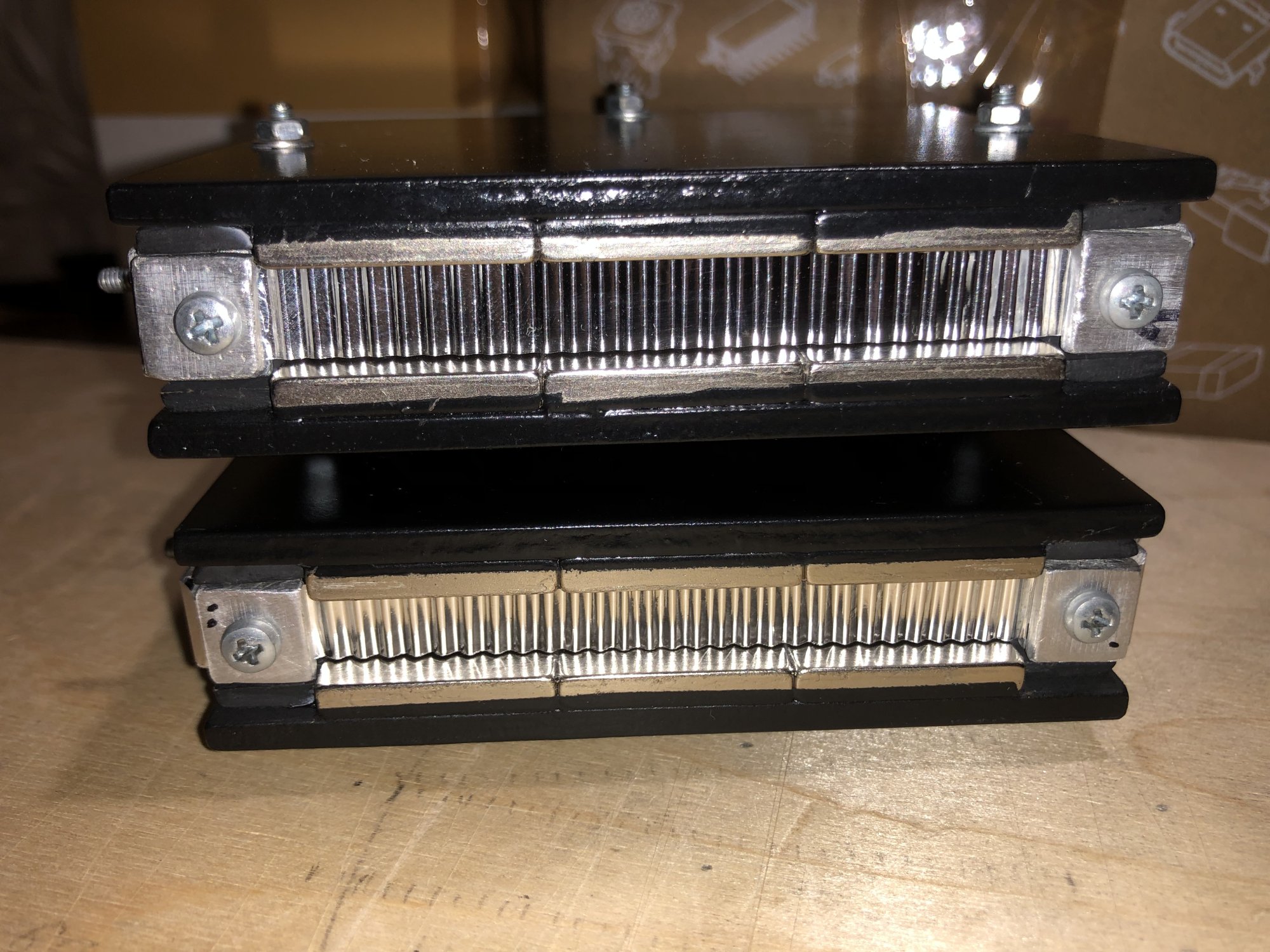

Сборка динамиков практически с нуля, такая нудно-ювелирная тема, не моё это, сделать могу, но как постоянная деятельность не интересует, особенно катушки мотать тонким проводом 0.2мм, потом в печке их запекать, всё это надо контролировать.
Я с лентой то для вч вчера замучился, вроде ничего сложного, а с 9 раза только получилось сделать нормальную ленту, а с пятого её поставить, то винт в зазор залетел и ленте привет, то отвертка и ленту порвало, то зазор маловат между лентой и магнитом( по советам Никобальта решил сделать поменьше и ага, пришлось шире зазор делать, совет конечно дельный, но к ленте мало применим).
Пришлось ещё весь китайский прибор для гофрирования бумаги перебрать, сточить, зашкурить всё лишнее, выровнять прилегание этих шестерней, с помощью нагрева зажигалкой оси, чтоб ленту нормально прижимало, вот тогда более менее нормально стало, но всё равно не то, нужно за один оборот ленту прогонять, а там несколько раз приходится крутить этот руль, чуть тормознул и ленту сдвинуло.

Так а будет какое то продолжение с лентой?

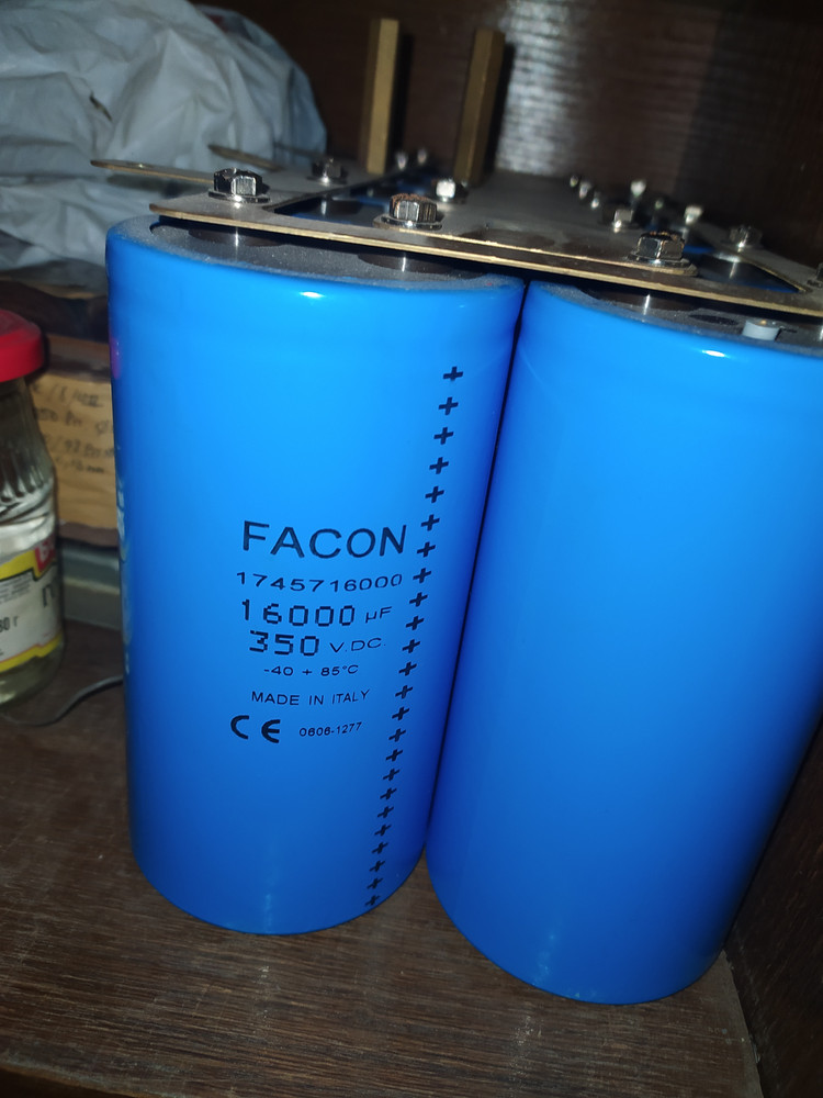

Притащили такой вот комплектик, обмозговываю как все это объединить, чтобы не бабахнуло.

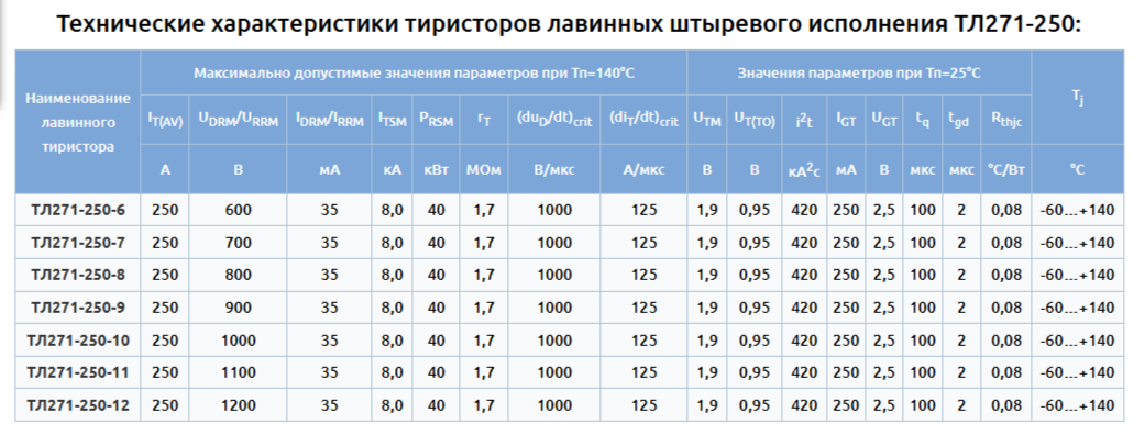

Конденсаторы 16000 мкф х 350 вольт, провод 10 квадратов 15 метров, тиристор ТЛ271-250-8
Хотелось бы верить, что он выдержит.
Оно уже идёт, думаю над фланцами, их геометрией и как их крепить к МС.
По твоим советам, купил китайскую приблуду для гофрирования ленты, а то штамп/матрицу ещё надо придумать.

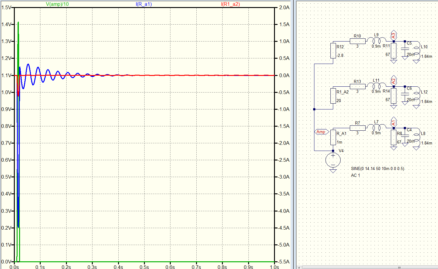

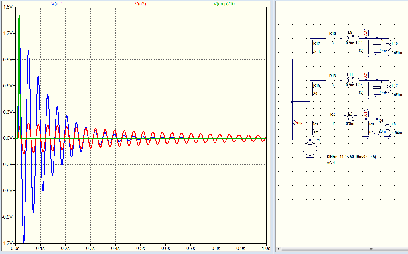

Подключите последовательно с динамиком резистор и померьте добротность. Удивитесь, но она повысится. Потому что добротность, она и в Африке добротность.
Не надо путать.
Последовательное динамику сопротивление является параллельным для колебательного контура, образованного механической системой динамика.
Его увеличение приводит к увеличению добротности этого колебательного контура.
Если не доходит на словах, то надо составлять схемку. У Николая Маркова тьма-тмущая схем замещения динамиков.
Осталось добавить в схему идеальный усилитель и последовательное сопротивление.
Колебания напряжения в точках А1, А2 отражают механические колебания:
Красный график - вялый бубнящий "бас" ламповика.
Синий - жесткий бас усилителя с низким выходным сопротивлением.
А для контура в который включен усилитель + последовательное сопротивление + динамик,
последовательное сопротивление является последовательным.
Его увеличение приводит к уменьшению добротности соответствующего контура.
Колебания тока через последовательное сопротивление:
Не маловато напряжение? Если делать по схеие из данной темы (в начале), то на конденсаторах при полной зарядке до 390...400 вольт доходит.

Не будет там 16000мкф и 15000мкф тоже может не быть, их сначала надо замерить на остаточную ёмкость и ESR, прежде, чем ставить в намагничивалку.
С таким напряжением, лучше их соединить параллельно последовательно, чтоб запас был 700в, а 350в точно мало.
