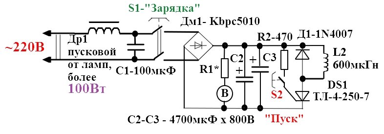

Да вот не колебательный это уже контур, если последовательно C и L еще и диод воткнут
Нет, конечно, параллельно катушке стоит диод.
Но в классическом колебательном контуре, где диода нет, возникают колебания и конденсаторы много раз перезаряжаются. Нам это не нужно, поэтому нужен диод.
Как и до текущей даты, это останется исключительно догадкой
Пора уже схему рисовать
Ну взрыв батареи мне не нужен. На одном конденсаторе могу проверить при случае.
В одну сторону он пропустит, когда ток сменит направление - закроется. Напряжение при этом должно быть отрицательным.
Ну он же управляемый диод равнодушен к такому, колебания за счет чего там должны возникнуть?

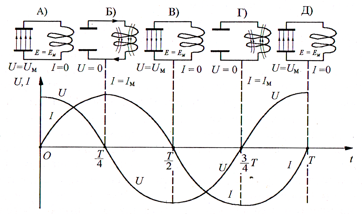

Начнутся как в обычном контуре из-за перетекания заряда из конденсатора в катушку и назад, продолжатся пока полярность не сменится.
По-быстрому не нашёл картинку для затухающих колебаний, вот для незатухающих, но смысл тот же.
До времени T/2 ток идёт в одном и том же направлении - сначала разряжая конденсатор до нуля, а потом перезаряжая наизнанку. Пока ток идёт в том направлении, тиристор останется открытым, в точке T/2 аккуратно закроется, оставляя конденсатор с максимально возможным зарядом.

А ему нормально, напряжение на нём совпадает с направлением тока; при разрядке со 100 до нуля и при зарядке далее до минус 100 ток как шёл в одном направлении, так и продолжает!
Вот тут диод параллельный катушке - берёт всё на себя.
"минус 100", єто что и где?
Это про напряжение на конденсаторе (если нет диода параллельно катушке), который так себя ведёт при разряде
+400...+300...+200...+100...0...-100...-200 (бабах!)

Когда будет "0" тиристор закроется и конденсатор не перезарядится и никакого "бабах"

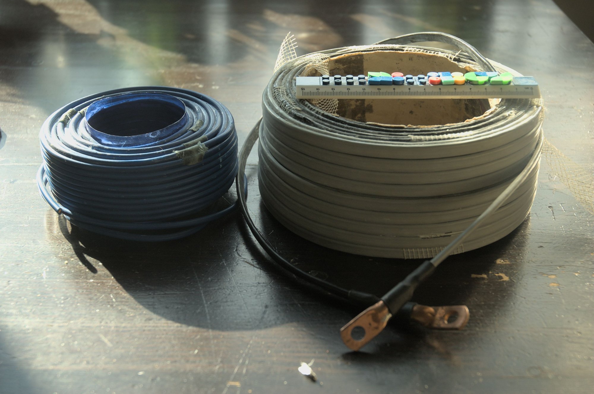

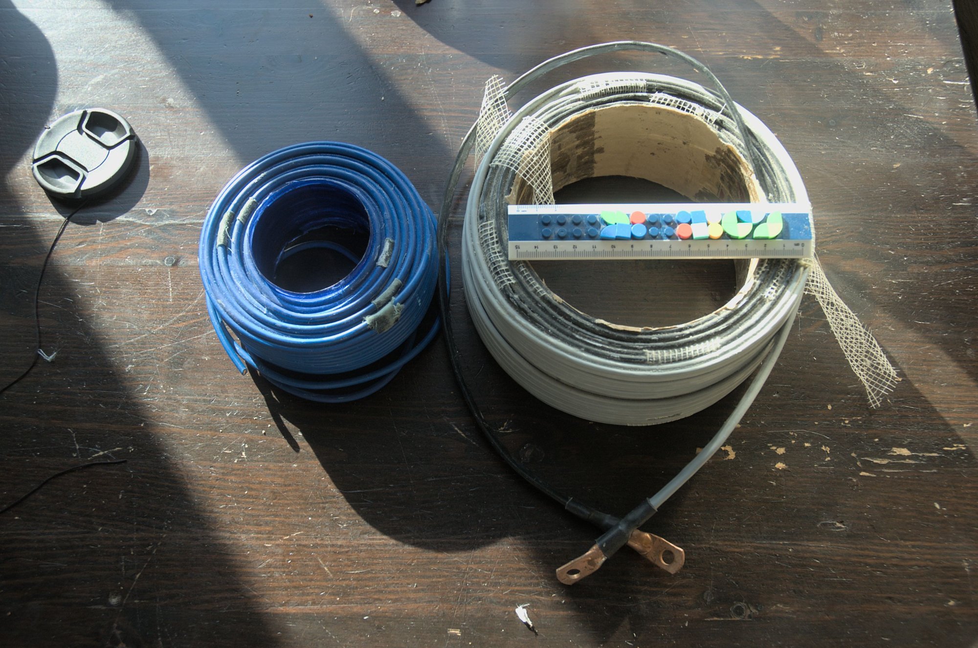

Как вытащил из кабеля 2 провода - чёрный и белый, так и намотал - сначала чёрным, потом надставил белым.
Нет! Напряжение 0 будет на конденсаторе, а на тиристоре будет.. ну вольта три или сколько там падения на нём. Спонсор разницы - самоиндукция.

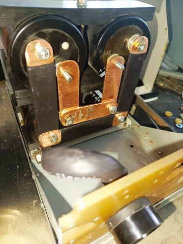

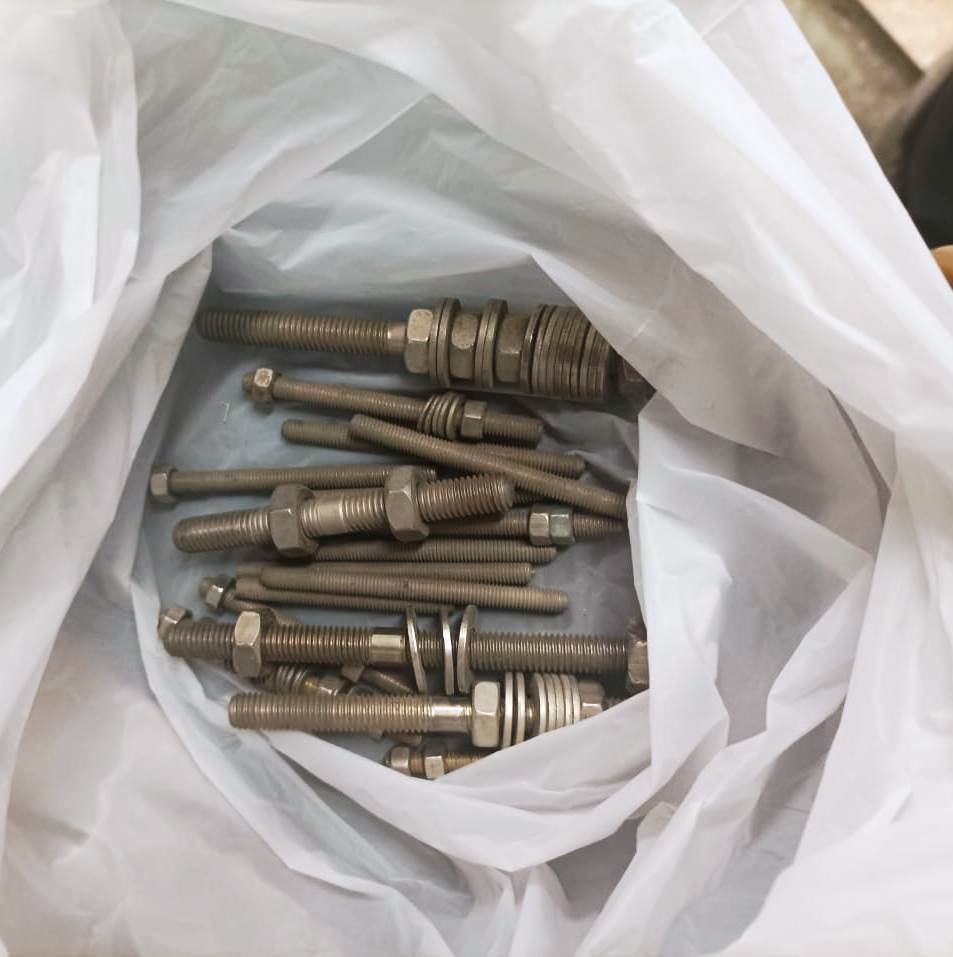

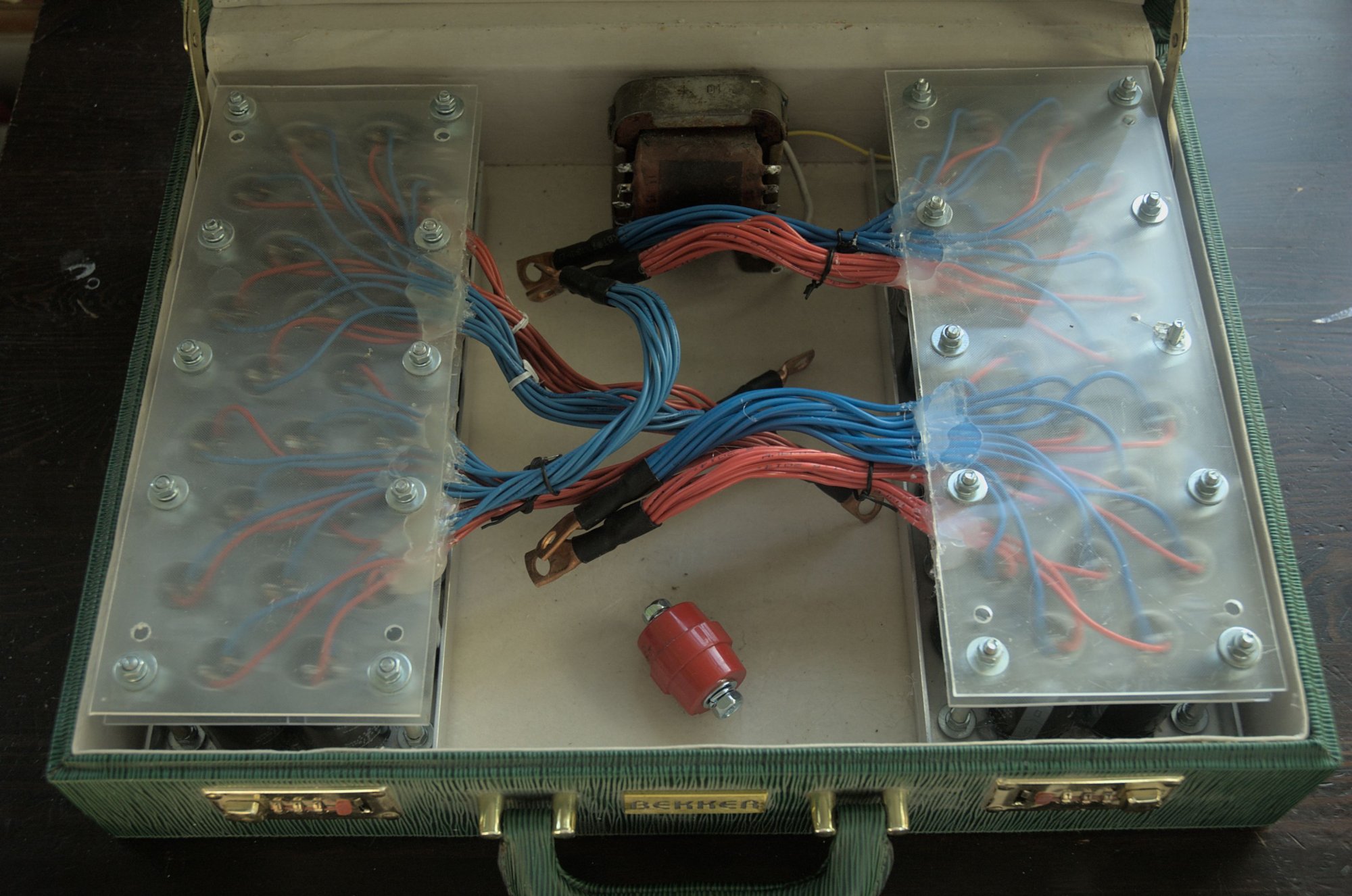

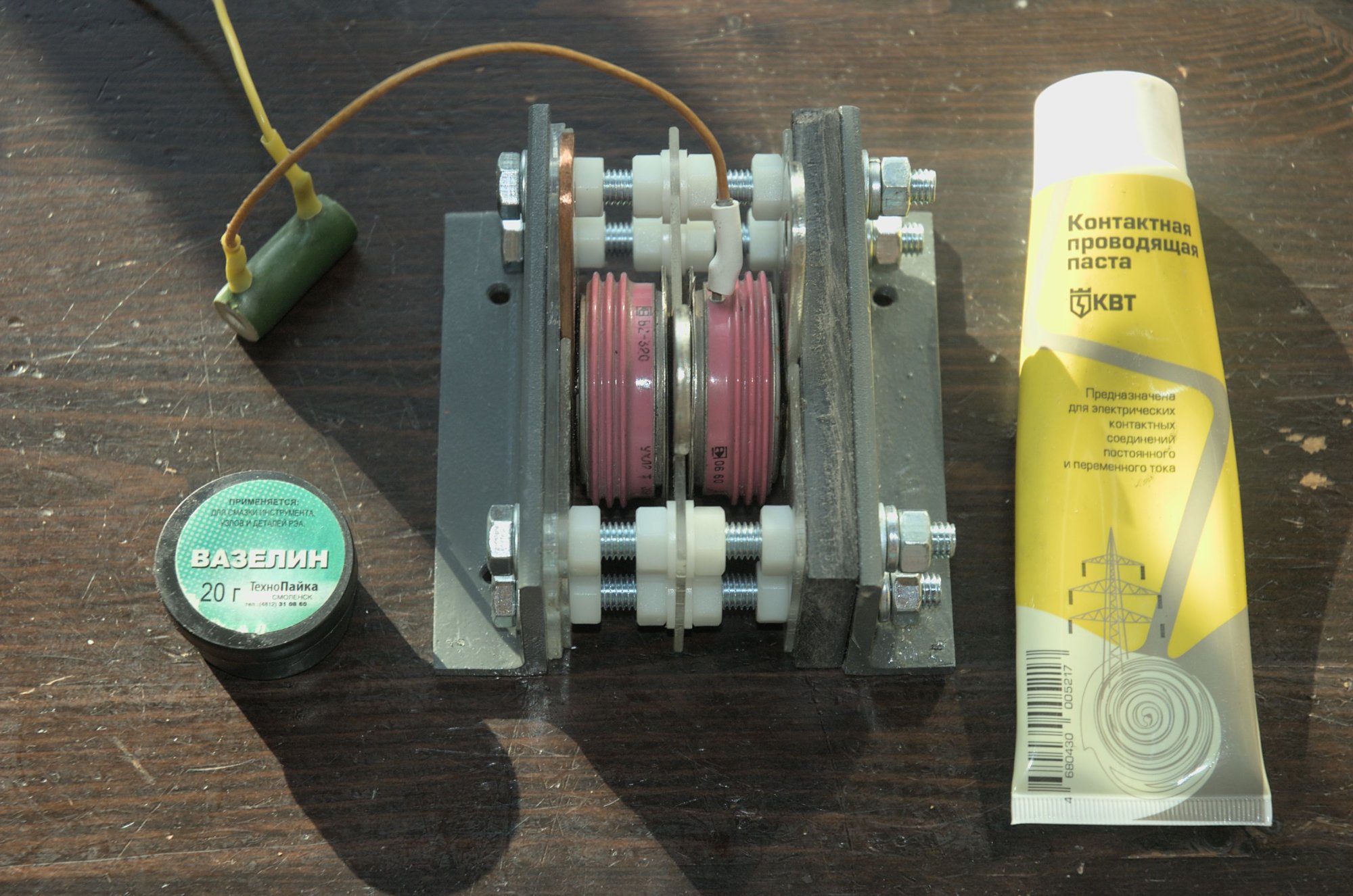

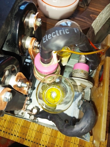

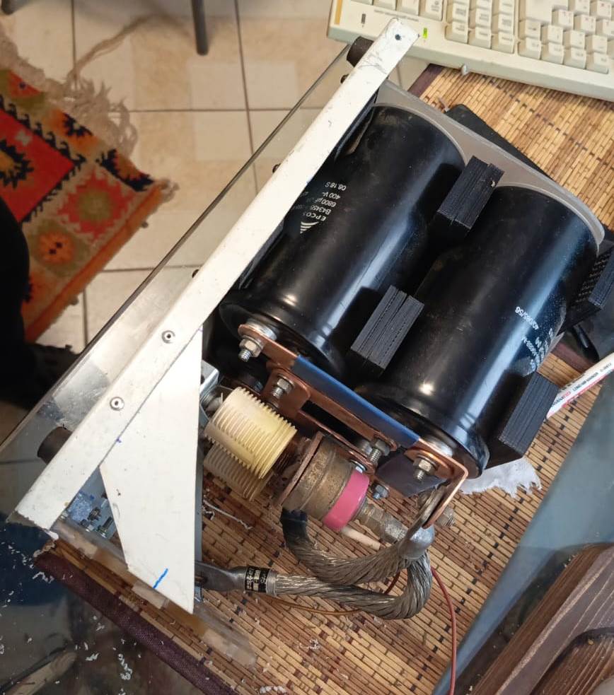

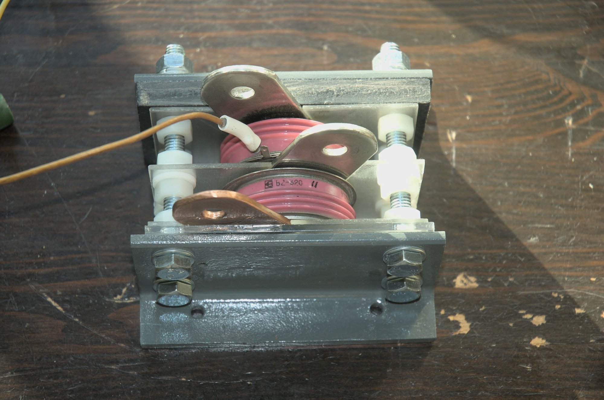

Пока едут датчики и внезапно подвернувшийся магнитометр, собираю детали в кучу. Вот два индуктора - большой (высота 80мм), который уже был на фото и малый - он намотан проводом-десяткой из магазина - высота 50мм., внутренний диаметр - 66мм.
Шинки халявной у меня не было, мотал чем было.
"Коммутатор" - всё это веселье чтобы не дать деталям сместиться. Прозрачные пластиковые прокладки с вырезами под шины. На втором фото присутствуют средства для предотвращения искр и улучшения контакта - обычные для электротехники.

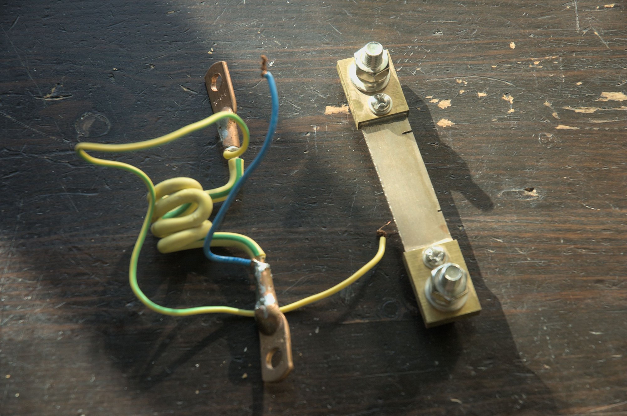

Шунт из куска провода и купленный позже - оба на 1 миллиом. Готовый шунт - на номинал 75 ампер. Насколько понимаю, на нём должно упасть ровно 75 милливольт для стандартного стрелочного индикатора. У нас упадёт вольт-два, но ненадолго - не расплавится и даже не нагреется.

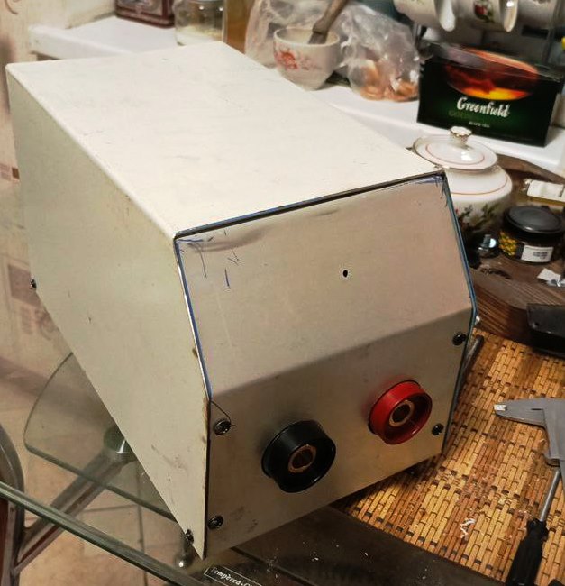

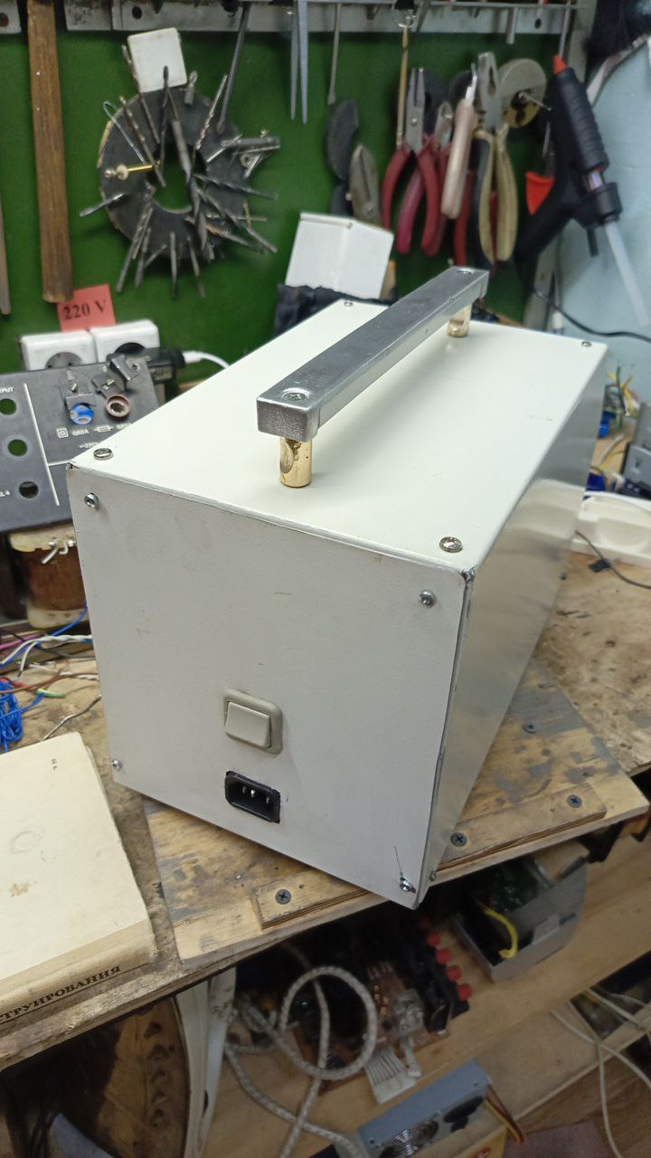

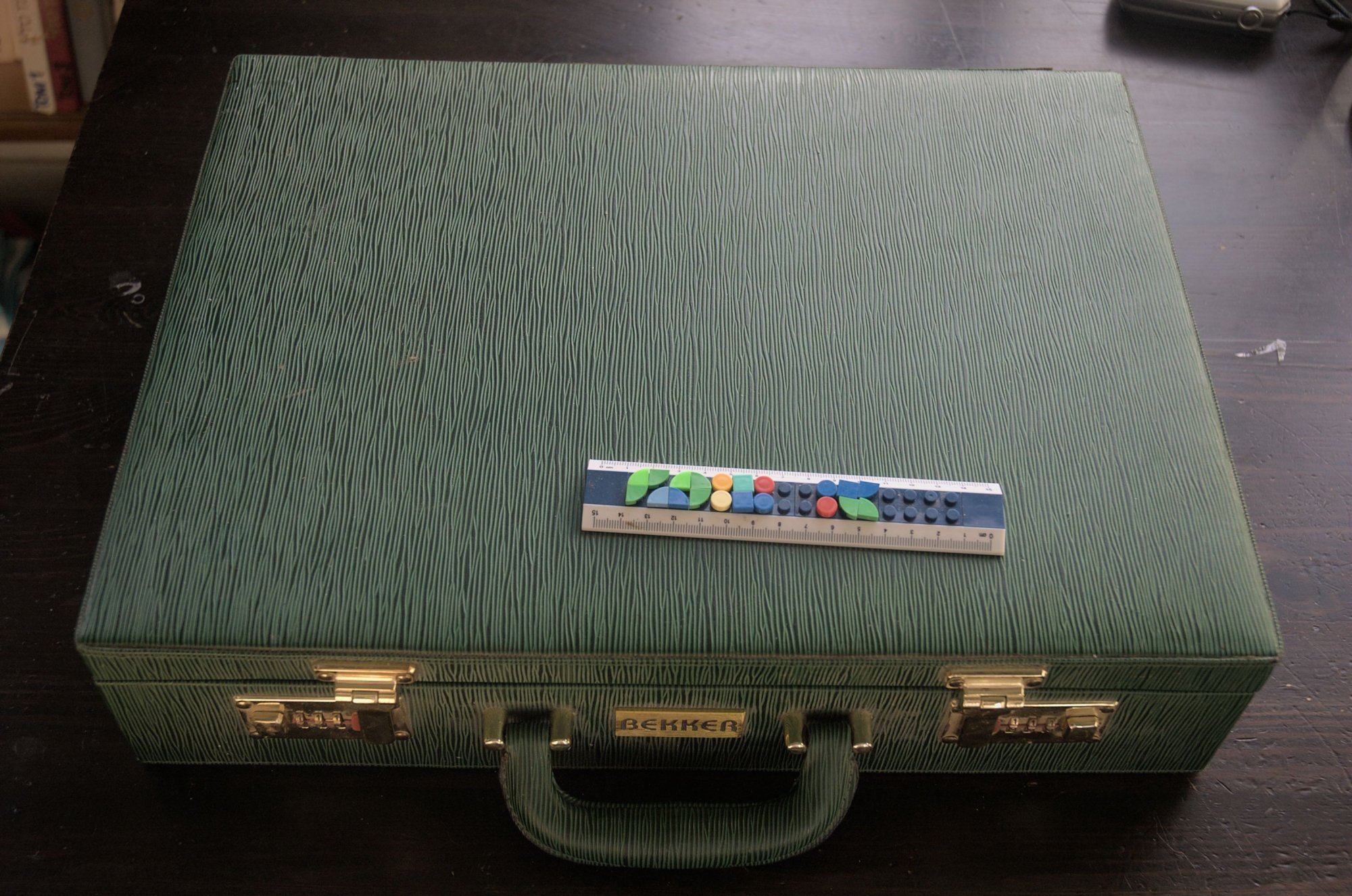

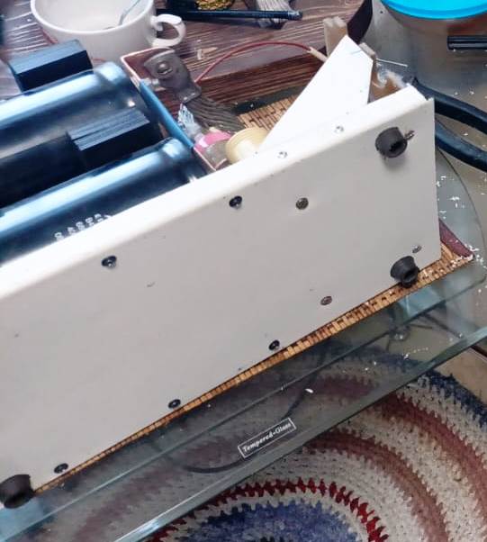

Такой чемоданчик от набора столовых приборов послужит корпусом. Вот так в него входят батареи конденсаторов. Где-то тут же виден и трансформатор.
Интерфейс установки скорее всего будет в терминале по RS-232, USB и/или Bluetooth - хочеться максимальной гальванической развязки и некоторой автоматизации вида "зарядить до [сколько-то] вольт, пискнуть, подождать 3-4 секунды с возможностью прервать процесс, пискнуть, дать разряд, повторить всё ещё один раз" - чтоб руки были свободны держать МС - хоть палкой, хоть подушкой.
Микроконтроллер я не фотографировал, он не особо красив и интересен.
Чемодан - это 5. Только есть сомнения в его прочности. Если намагничивалка планируется для АЛНИКО типа 1А-20 и ферритов до 134-го диаметра, тогда возможно и сойдёт. Если понадобится магнитить бОльшие размеры, то вес увеличится и придётся чемодан усиливать. Как минимум держатели ручки и саму пластиковую ручку.
Интересна будет разница в конечном результате/индукции в МС при использовании єтих двух шунтов
И в качестве шутки: будет ли шевелиться самодельньій безиндукционньій шунт?

Чемодан - это 5.
Нынешняя итерация "проекта" вызвана желанием хранить компактно.
Там и так уже тяжело; скорее всего я не буду его много носить за ручку, но так-то он прочный, ложки и ножи там лежали плотно, они металлические и их плотность в итоге та ещё, сравнимая с конденсаторами. Но больше в него уже ничего не влезет - он и так на 60% занят батареями, место для управления и коммутации есть, но и только. Может будет отдельная "пристяжная" батарея, а может и нет.
Индукторы тоже отдельно.
Нет. Они оба по миллиому, но с разной точностью, отличие ну может в 10% (то есть на 100микроом), а суммарное сопротивление всей цепи миллиом так 40 (в основном это индуктор). В точности измерения тока разница конечно будет.
Будет. Провода (длинные до индуктора) вот шевелятся.

А вообще-то, в индукторах не видно, чтобьі витки между собой бьіли закрепленьі
Много клея (а изоляция - обезжирена) и ещё серпянка/ткань для лучшего прилипания и подтягивания крайних витков.
И еще, я бьі мотал катушку индуктора в одном направлении
Если говорить о "по часовой" versus "против часовой", то она и так намотана в одном направлении. Если о "вверх" vs "вниз", то так (как катушку ниток или как обычный трансформатор) мотать оптимальнее

Я про неё "нет" и сказал. Влияние точности изготовления шунта не более 0.3% от сопротивления всей цепи, это если я совсем накриворучил или медь "разбавленная". Это как влияние амперметра на ток в сети - в норме его нет (можно пренебречь) и быть не должно.

Я о шунте на 75А
Иногда предохранитель нагревается до красна, а перегореть не успевает
Как поведет себя шунт 75А при нескольких кА?

Холодный. На нём 1 вольт падает при 1000 ампер это киловатт, но это на тысячную долю секунды - это как 1 ватт в течении секунды.

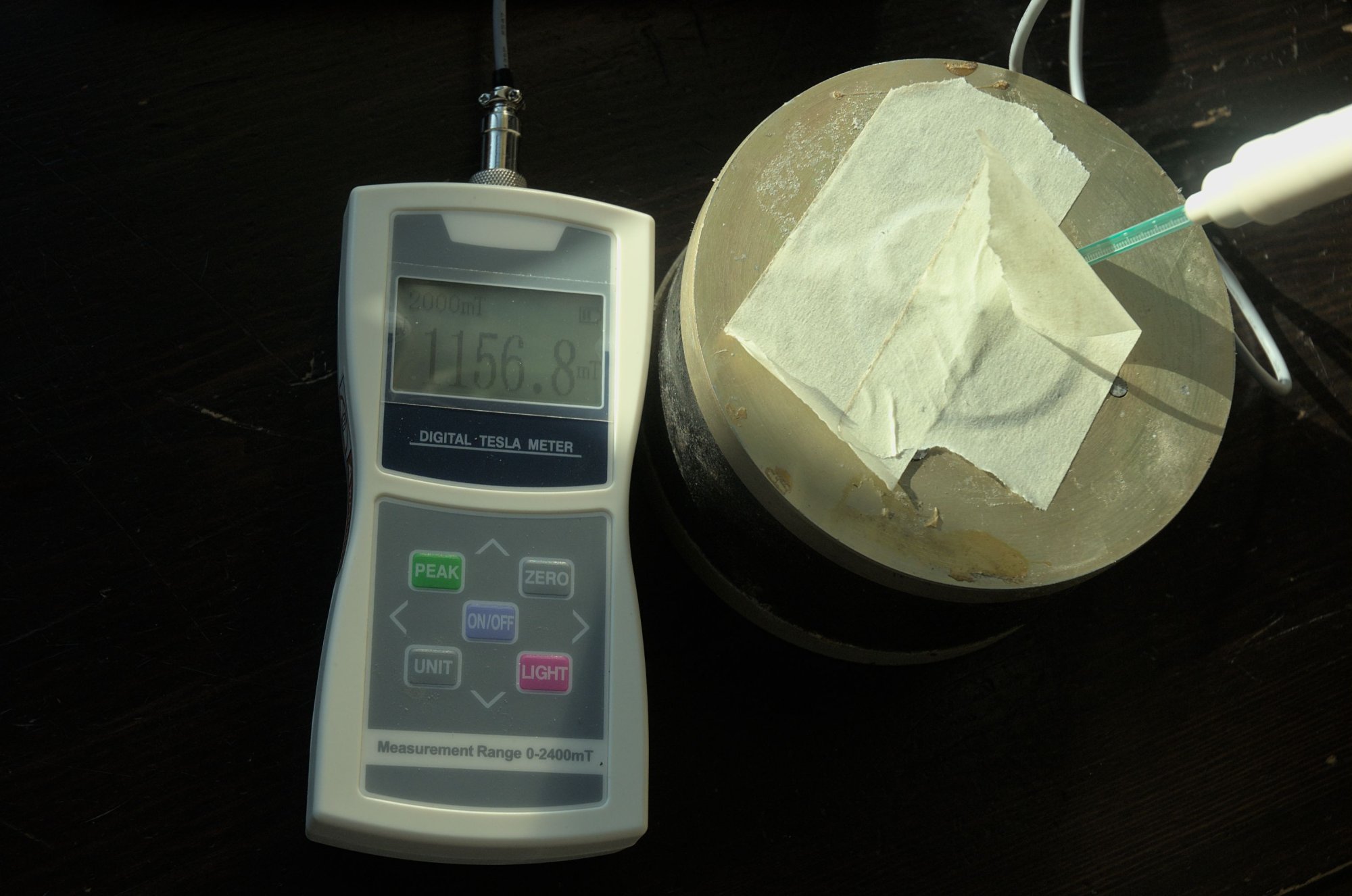

Купил по случаю вот такой аппарат за 30% цены. Запасные датчики (микросхемы) ещё едут.

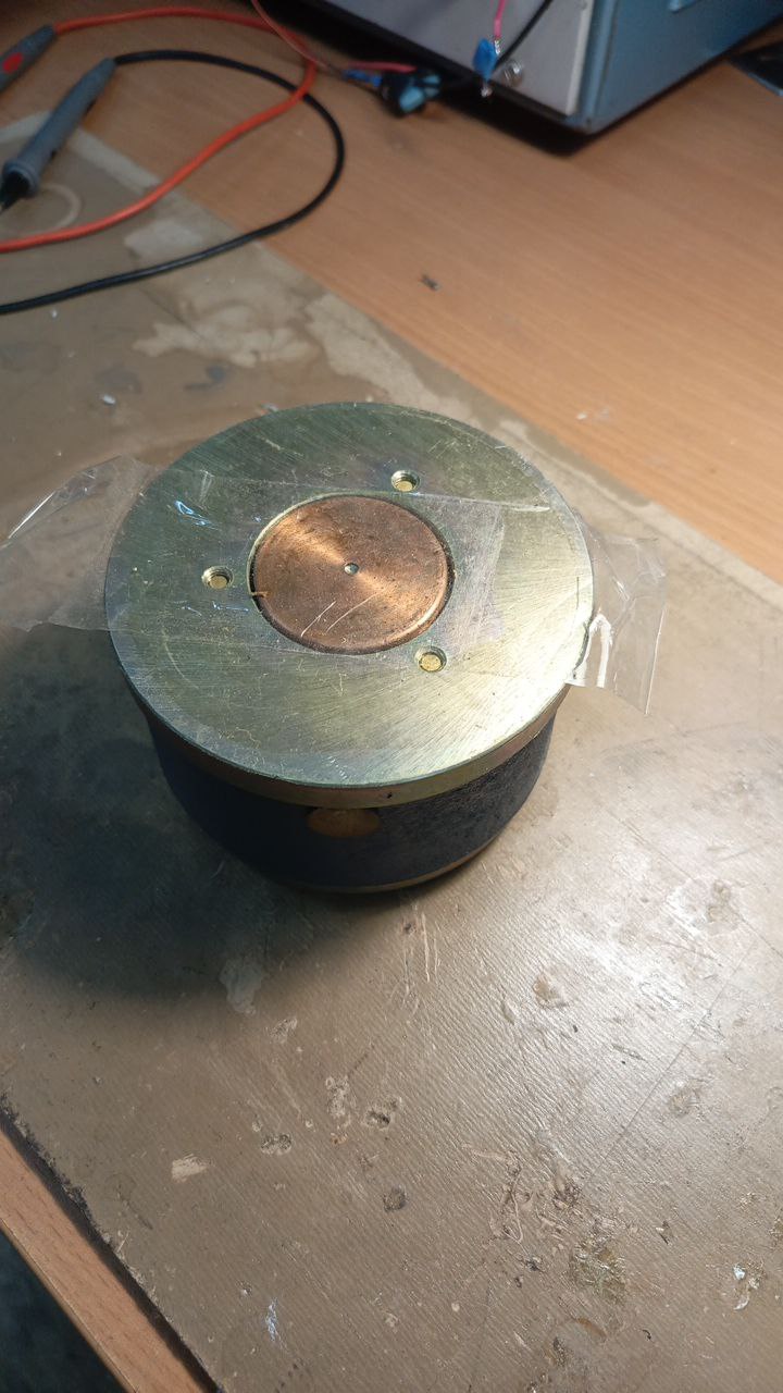

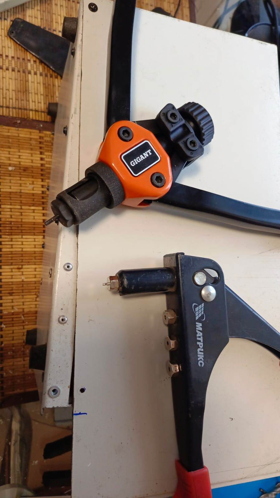

Нашёл корзину 2А-12, открутил (sic!) МС - штатный датчик еле лезет. Дальше пилить, занижать, утончать.
P.S. брал магнитную систему от 2А-12 потому, что только туда лезет штатный щуп, пилить который я пока ещё не готов (зрею постепенно).
Обнаружил неравномерность зазора - с другой стороны - примерно 1060 и щуп проходит свободнее.

Есть такой вопрос - чисто теоретически насколько влияет качество прилегающих поверхностей магнитной системы и магнита; а ещё - насколько часто оно влияет практически (кажется мне, что большинство магнитов идеально ровные, про железяки не уверен)?
на нек. железных как то с 2а12 МС прилегание в нек. местах магнита к магнитопроводу с зазором в толщину стандартной офисной бумаги формата А4 и индукция в таком сл. не оч. отличается .
когда делаете сами МС тогда про это все можно подумать "при желании" и убрать .
на звук не влияет )
Не нужно пилить. Нужно перевернуть датчик.
https://ldsound.club/threads/teslametr-on-zhe-gaussmetr-i-datchik-xolla-ego.3054/post-355876
Это и есть то самое "пилить" - "отверстие пришлось чуть расточить". Плюс ещё можно сотку-другую снять.
Спасибо, понятно.
