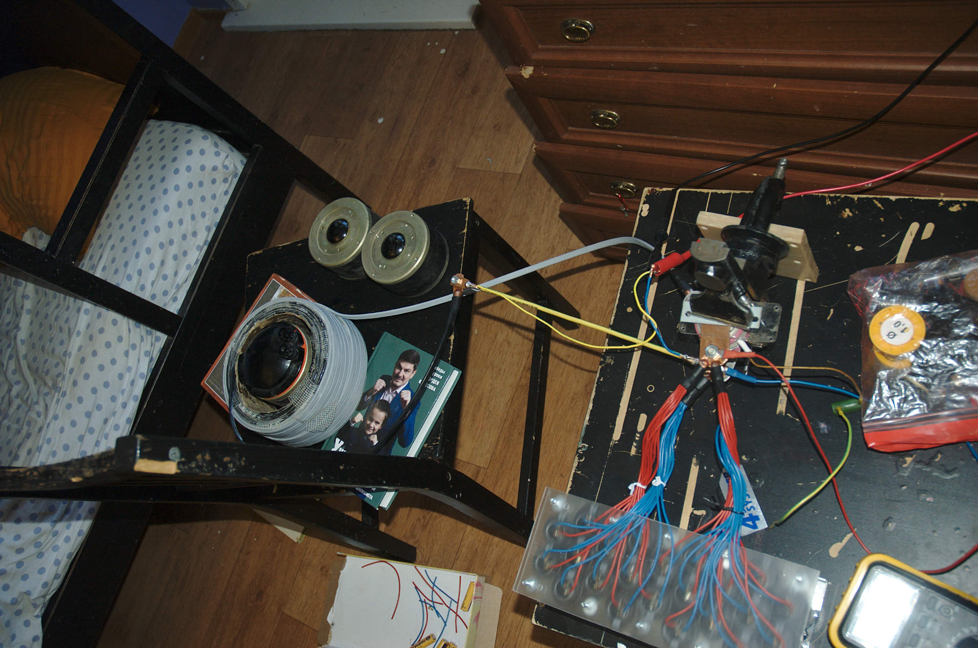

Схема очевидная (трансформатор на 400 вольт, диодный мост или удвоитель, двойная конденсаторная сборка по 5000uF, тиристор, защитный диод), индуктор и провода - плоский многожильный лужёный кабель 10 квадратов (фирмы Эриксон - обрезки от провода питания базовой станции). Конденсаторные сборки - к каждому выводу конденсатора свой проводок, потом собирал на клеммы, обжимал с пропайкой - вот как на фото (блин, не в фокусе!) - это я вторую такую сборку делаю.
Видео смотреть не буду, но жила витой пары имеет диаметр 0.5мм - это без малого 8 квадратов у 40 штук, так что дело скорее в частотах, чем в токах. У индуктора сама по себе индуктивность большая, процессы медленные, так что едва ли в наших делах повлияет ёмкость провода - разве что если делать малое число витков и огромный ток через них, но меня от таких экспериментов ограничивает опасение за тиристор.

Смотря что намагничивать, у меня шиной 3х5мм намотаны, ёмкость 25000мкф, энергия 1300дж, тиристор в пике 15 кА пропускает, фото и описание есть в этой теме.

Что толку от этой трансформаторной развязки, хватает обычного двойного выключателя, зарядились конденсаторы, отключил от сети.
На счет витка, получается литцендрат из жил от компьютерной витой пары, провода все расплетены и сложены вместе 40шт, края запаяны.

Толк - меньше шансов убиться; и ещё - мне надо ближе к 400 вольт, как напрямую, так и с удвоением чтоб было около 800, чего из розетки не взять.

Вот видео, 40 жил витой пары пропускали ток 160а при КЗ, а сварочный провод всего 64а

Собственно первые попытки - провода от шунта (прямой "земляной" провод) идут на осциллограф. Потому и шунт свернул неиндуктивной спиралью и провода укоротил, конечно, но дело было не в них.
Тут же видна катушка-индуктор. 2А-9 в неё входит, 1А-20 (на фото) - пролетает со свистом - неполного заряда хватает перемагнитить наизнанку.

Посмотрел. Способ замыкания с натугой повеселил. Про много витков я имел в виду бело-красный провод.
Много витков не подходит для этих целей. Короче это как вариант, у меня кабель КГ16 до индуктора, а этот вариант ещё не делал, надо витую пару раскручивать, пока лень.

Погрешность в приборе может быть, но разница 160а и 64а на наводки не похожа. Так то можно не заморачиваться с таким проводом, если этот пропускает нормально и полностью намагничивает.
Просто интересно, как будут намагничиваться большие магниты с таким проводом от низкого напряжения 320в.
Я когда уже все собрал, вспомнил про это видео, а так бы лучше сделал литцендрат такой, у него явно пропускная способность по току выше по сравнению с обычным КГ.

Скорее ошибка постановки эксперимента. Там кроме провода есть ещё первичка, которая тоже может быть узким местом. По уму это всё можно посчитать, зная сечения проводов и количества витков, а дальше смотреть - где что-то не бьётся с измерениями и посмотреть тот случай.
Да, можно ещё вот что легко проверить - если сделать такой же провод, но без индивидуальной изоляции жил - то что получится?
Сам же я много проводов применял для присоединения конденсаторов для другого - они примерно одной длины и нет узкого места - как по току, так и по механической жёсткости - при присоединении к общей шине (выводы могут отгорать, отламываться).

Про это я читал; с моим осциллографом не прокатило (нет такой медленной развёртки). А по остальным вопросам можете подсказать? Как __принято__ описывать те величины, которые можно посчитать более чем одним способом?
Соединение катушки с конденсатором называется колебательный контур у которого есть частота резонанса. Т.е. частота колебаний зависит от ёмкости и индуктивности и её можно легко сосчитать. Длительность периода (пол-периода, четверть периода) тоже считается без проблем: надо просто поделить время на частоту. Далее надо по формуле из того же учебника посчитать кол-во энергии запасённой в конденсаторе. После чего останется только посчитать какого уровня достигнет напряжение на индукторе к концу первой четверти периода. Ну а зная сопротивление индуктора посчитать ток вообще легко. Потом можно считать ампер-витки, создаваемое при этом магнитное поле и вообще всё что захочется.
...Ну а зная сопротивление индуктора посчитать ток вообще легко. Потом можно считать ампер-витки, создаваемое при этом магнитное поле и вообще всё что захочется.
У меня есть ток (есть способ измерить) на каждый момент времени и напряжение тоже. Не примерный, как рассчитывается по формулам с идеальными компонентами (что я делал до изготовления), а настоящий, который прошёл через катушку. Форма графика изменения тока полупериод синусоиды напоминает, но только напоминает.
Я могу взять максимум - кажется, тут нет никаких тонкостей и получить максимальный ток. Это полезное значение.
Длительность импульса - уже сложнее - правый край затянут и если смотреть, как он спадает до нуля, то можно посчитать лишнего. Осмысленно считать импульс длящимся, пока он не снизился ниже какого-то практически важного значения. Какого?
Наверняка имеет смысл и длительность тока, близкого к максимуму (максимум достигается в один момент времени), насколько?
Зачем всё это? Чтобы, говоря о процессе, оперировать понятными другим числами; примерно как частота фильтра берётся по спаду по -3дБ или полоса громкоговорителя - по спаду -10дБ.
Можете привести график тока?
И подробности: какое бьіло напряжение, какой индуктор, какой магнит, какая МС, индукция в ней
Сейчас - нет, а потом похоже так и придётся делать, чтоб не было разночтений.
Напряжение до 400 вольт при параллельном и до 800 - при последовательном соединении батарей, индуктор - где-то 68 витков плоским проводом сечением 10 квадратов на оправке насколько помню 170мм. высотой 80мм., магнитил МС от 1А-20, индукцию не измерял за неимением соотв. прибора, по косвенным параметрам результат считаю достаточным.
Форма графика изменения тока напоминает что не все конденсаторы одинаково быстрые. Например электролиты гораздо медленнее металло-бумажных. Это всё тоже есть в учебниках. Возможно нужно взять не для начинающих, а для более опытных любителей.
Ещё для исключения замедлений не стоит соединять конденсаторы последовательно и нужно сократить до минимума кол-во соединений, особенно разных металлов. Например вообще убрать из силового тракта сталь (болты, гайки), свинец и др. Оставить только медь, в крайнем случае латунь.
Длительность значения не имеет, важен максимум. К тому же всегда можно шлёпнуть ещё раз.
Логично!
Вероятно вы не поняли мой вопрос или прочитали его альтернативным способом - я не испытываю каких-то проблем с построением установки намагничивания или намагничиванием, я спрашиваю о языке и формулировках, на которых можно обсуждать и делиться опытом.
Гипотетически - а микросекундный импульс - намагнитит? Практически - он может быть выбросом, артефактом измерения.
Воистину!
Была же недавно картинка в теме из умной книжки, вот по ней явно видно, что не стоит уходить в область длительности импульса меньше пары миллисекунд и длительности фронта меньше нескольких десятых миллисекунды. Могу ещё добавить, что у LCR контура есть характеристическое сопротивление, чтобы получить однополярный импульс выгодно увеличивать ёмкость, уменьшать индуктивность и не всегда стоит стремиться к нулевому сопротивлению индуктора. Конкретика: пока у меня было 2 конденсатора 6800мкФ 350 В на них после импульса иногда было небольшое напряжение обратной полярности, добавил ещё 2 и проблема решилась сама собой. + электролитические конденсаторы в принципе не могут накопить большой заряд при обратном напряжении ввиду своего устройства. Правда, обратный импульс врядли идёт им на пользу.
Вот поэтому я и говорил про какую-то меру длительности полезной части импульса.
По нему, кстати, можно тоже грубо прикинуть импульс.
Тут возможна проблема при некоторых параметров индуктора - а они сменные.
Весёлая хлопушка
Диод нужен всё же.
А мы с мастерспаммером подождём. Нам же не трудно, правда ведь же?
