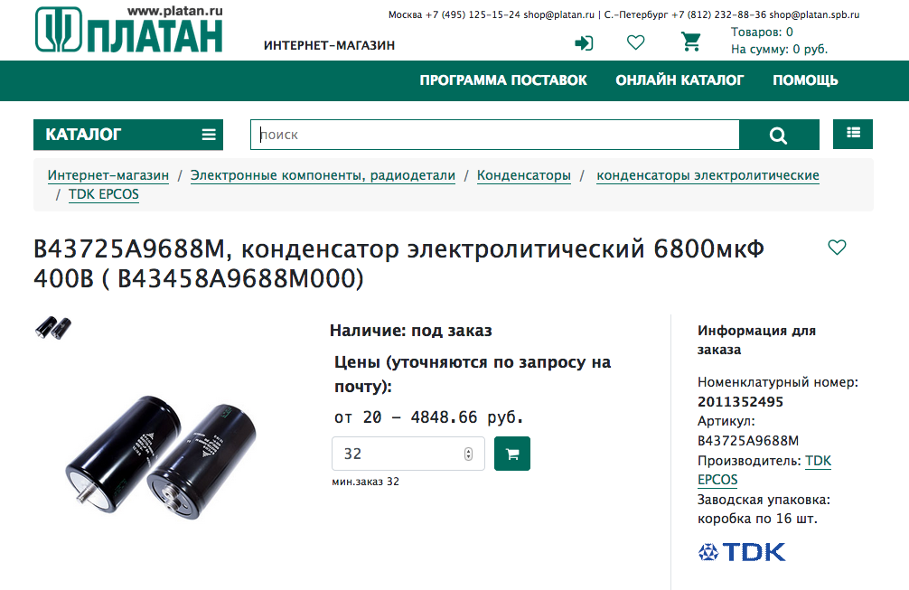

У нас такие компоненты, как 6800х400 Еpcos и тиристоры подобного класса стоят даже с помойки раз в десять больше. И это странно.
Не допустить выхода из строя тиристора, взяв запас побольше - ну ок.
Остальное как расчитал? Необходимую ёмкость? "Первопроходец" должен же знать.

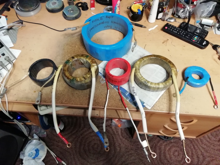

Все индукторы, которые у меня есть.

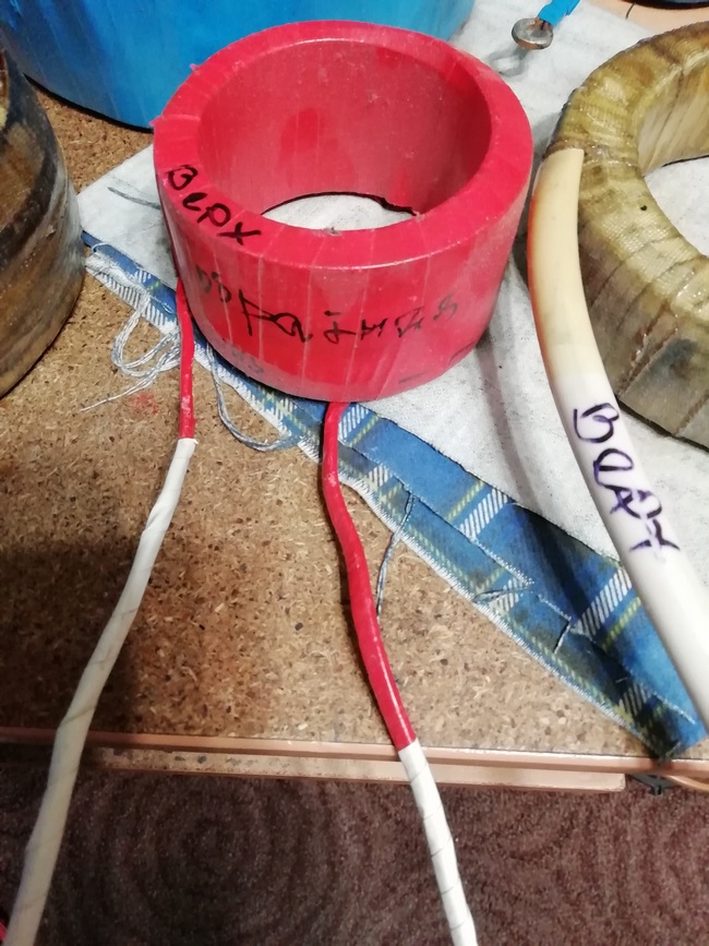

Начнём по порядку

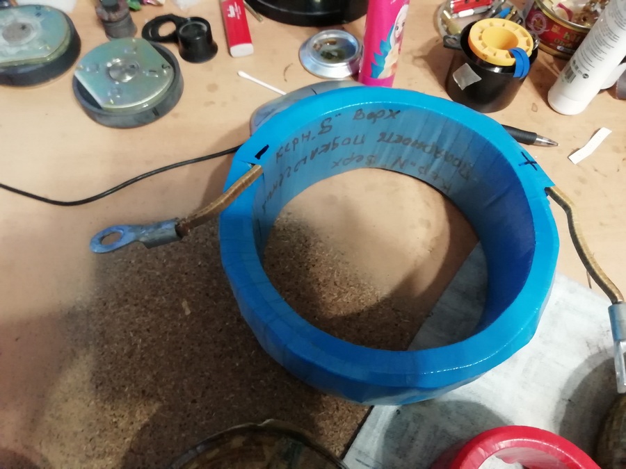

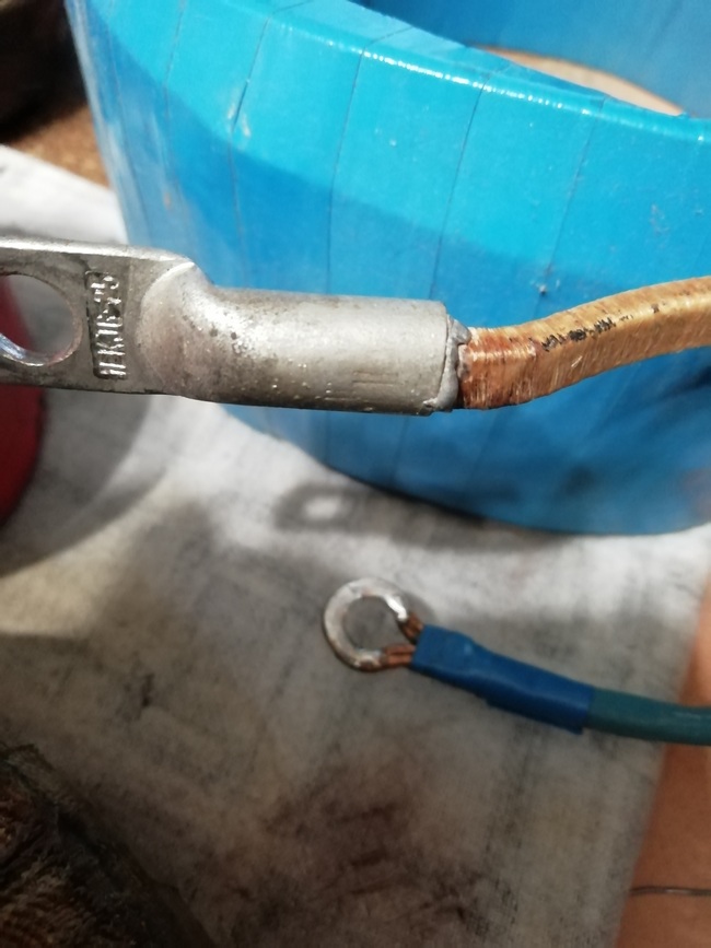

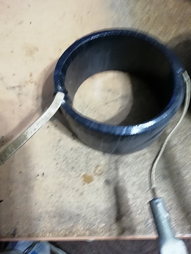

#377 Индуктор для 10ГД-30Е
Шина, которой намотан индуктор имеет сечение: 6,5х1,5 мм. Намотан он в три слоя. Посчитать витки смог только в наружном слое. Их семь.
С учётом изоляции вокруг намотки, наружный диаметр = 102,5 мм. Внутренний диаметр = 84 мм. Высота 52 мм.
Частоты измерения 100 / 1000 Герц
R=0,22 Ohm, L=83 uH / 0.3 Ohm, L=82.6 uH
Этот индуктор мне делал товарищ. Есть наконечники.

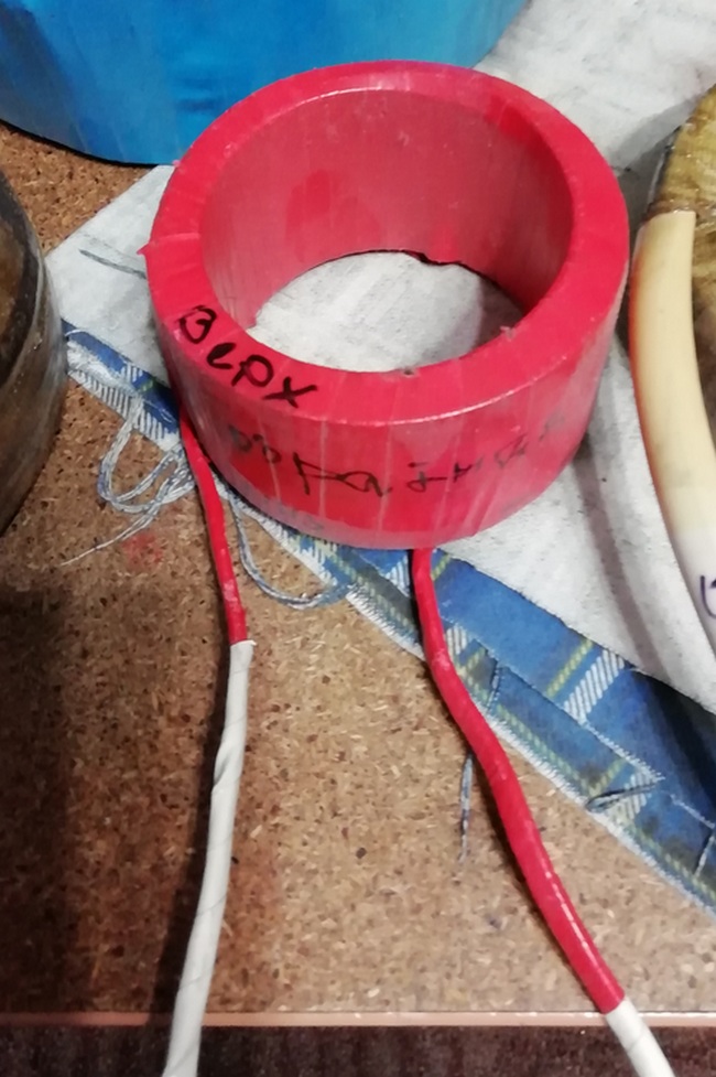

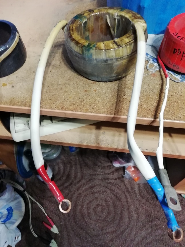

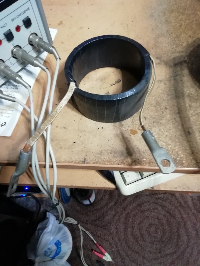

#201
Сегодня заказал у нас в обмоточной новый индуктор. Мотать будут на мою оправку медной шиной 2,5х6,5 мм в пять слоёв. Расчётное количество витков = 45. После изготовления будет иметь внутренний диаметр 81 мм, высоту 60 мм.
Только что забрал индуктор. Это нечто!!" Монстр! При внутреннем диаметре в 81 мм, наружный имеет 128...130 мм.
R=0.1 Ohm, L=62 uH / R=0.108 Ohm, L=68 uH

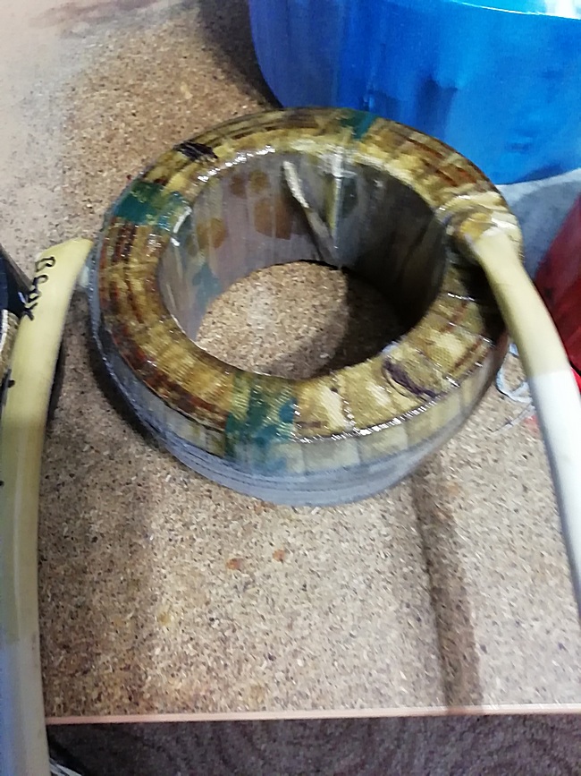

#146
Мой товарищ дорогой из Сочи, изготовил для меня индуктор с внутренними размерами:
D=72 mm; H=55 mm. Намотан медной шиной 2,3х4,5 мм. По 10 витков в каждом из четырёх слоёв. Для МС пищалок Корал и Трибакс. МС которых D=65 mm; H=45 mm.
R=0.21 Ohm, L=113 uH / R=0.4 Ohm, L= 115 uH

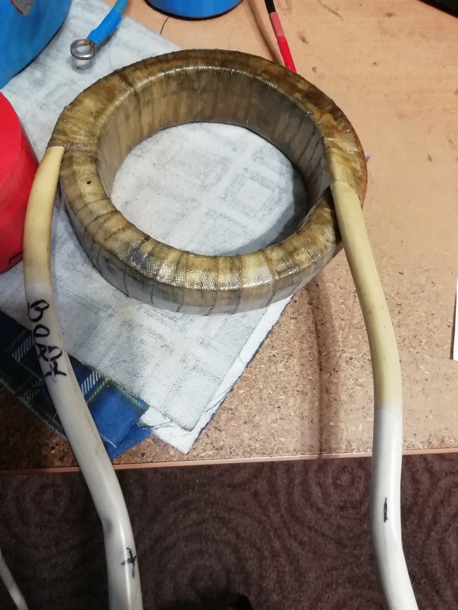

#358 Индуктор для 8ГД-1-25, но может подойти и для любого другого близкого или меньшего диаметра с подходящей высотой МС.
Наружный диаметр индуктора 205 мм. Внутренний диаметр 166 мм. Высота намотки 87 мм.
Шина медь 7х4 мм. Посчитал слои, их три. Количество витков 10...11 + 11...12 + 10.
R=0.02 Ohm, L=261 uH / R=0.09 Ohm, L=279 uH

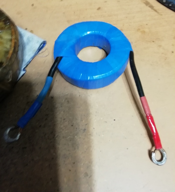

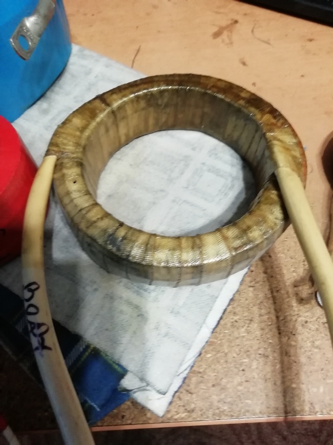

И последний. Для небольших, неодимовых МС. Войдут МС типа 2ГД-36.
#215 для неодима:
Индуктор имеет внутренний диаметр 39,5...40,0 мм.
Наружный диаметр 85,0 мм.
Высоту 25,0 мм. Намотан сразу в две шинки. На данный момент имеет при частоте измерения в 1000 Герц: R=0.19 Ohm. L=71.5 uH. При количестве витков чуть за сорок. 11 слоёв.
Шина медная 2 шт. 5,5 х 3,0 мм
Нынешние показания несколько разнятся с прошлыми:
R=0.19 Ohm, L=76 uH / R=0.25 Ohm, L=76.1 uH

Уфффф! Отчитался.
Если будет появляться какой новый индуктор - буду сразу "снимать показания"!

Это у вас, а у нас всё иначе. За 300р был самый дешёвый тиристор б/у, а следующий по цене новый был 700р, потом 900р и т.д.
С конденсаторами та же история, они 2010 года.
Так и есть, с запасом тиристор по току в кА, так и надо делать.

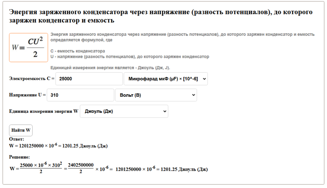

Есть онлайн калькуляторы разных расчетов.

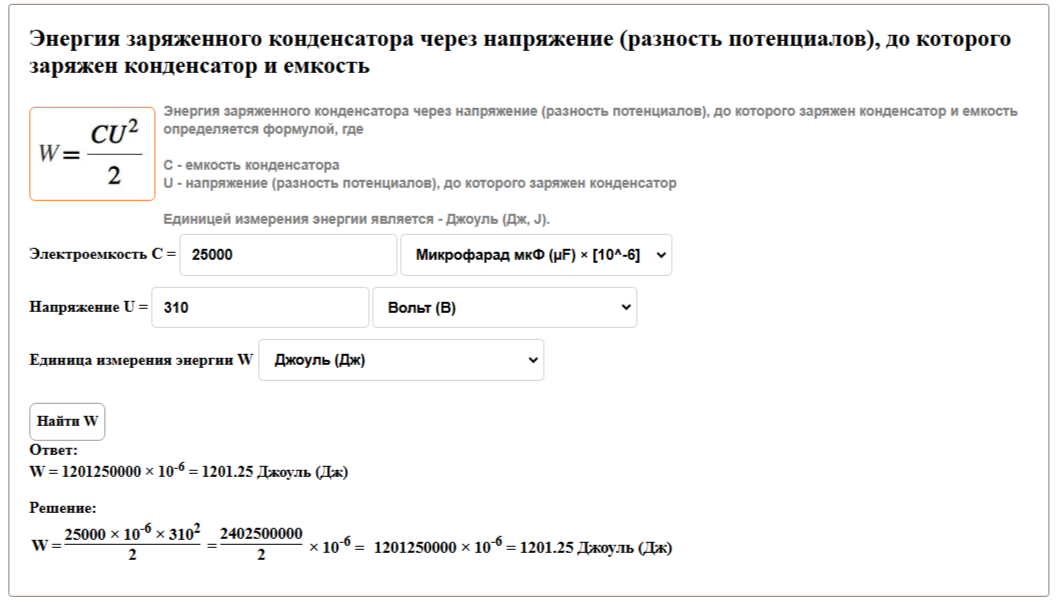

Мне нужно для кобальтовых и 1200 джоулей хватит, чтоб их зарядить.
Интересно по поводу случайности, как и самое главное зачем до прозвонки поворачивать, если нужно сделать один щелчок влево и всё. Тестер 832В.
И хуже того, что толпа не до конца понимает их ценообразование. Вчера нашел объявление 10шт 6800х450В, цена 2500, ну уточнил,
-это цена за сколько?, ответ был от очень удивленного продавана, за штуку конечно!.
Дальше разговор вести не стал.
Если кому то нужны такие конденсаторы, эпкос 3300-4700-6800мкф, вишай 3300мкф, ничикон и ниппон 1500мкф, вот ссылка.
Это подарок вам всем на 23 Февраля! :)
Я себе купил больше 60кг там же, всех номиналов выше перечисленных фирм.
И не только у нас. Таких цен у китайцев тоже не находил.

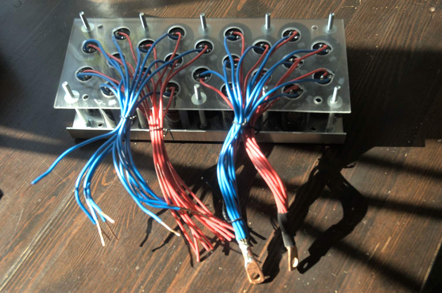

Соединяем конденсаторы временными, легко снимаемыми шинами, заряжаем, убираем шины и проверяем вольтметром сколько на каком конденсаторе напряжение. На каком быстрее всех снижается - тот и дырявый.
Все 350 вольтовые конденсаторы отформовал на 385 вольт, утечку проверял, не о чем говорить. Они аж 1986 года, Сименс хорошо делал. Параметры - новые позавидуют, ESR 7-7,5 миллиом
Тиристорами бу не интересовался, а конденсаторы периодически появляются бу. Необходимость обязательной периодической замены в приводах, инверторах и т.п.
Брал сам и друзья 3300х400 и 4700х400 по хорошим ценам штук 30-40. Проверил по емкости, утечке, ESR, на разряд. Все в норме.

По какой схеме делали, из какой шины индуктор и с каким проводом до индуктора вы замеры делали? Можно сделать провод до индуктора из параллельных жил витой пары.
Вот видео, 40 жил витой пары пропускали ток 160а при КЗ, а сварочный провод всего 64а.
Схема очевидная (трансформатор на 400 вольт, диодный мост или удвоитель, двойная конденсаторная сборка по 5000uF, тиристор, защитный диод), индуктор и провода - плоский многожильный лужёный кабель 10 квадратов (фирмы Эриксон - обрезки от провода питания базовой станции). Конденсаторные сборки - к каждому выводу конденсатора свой проводок, потом собирал на клеммы, обжимал с пропайкой - вот как на фото (блин, не в фокусе!) - это я вторую такую сборку делаю.
Видео смотреть не буду, но жила витой пары имеет диаметр 0.5мм - это без малого 8 квадратов у 40 штук, так что дело скорее в частотах, чем в токах. У индуктора сама по себе индуктивность большая, процессы медленные, так что едва ли в наших делах повлияет ёмкость провода - разве что если делать малое число витков и огромный ток через них, но меня от таких экспериментов ограничивает опасение за тиристор.
