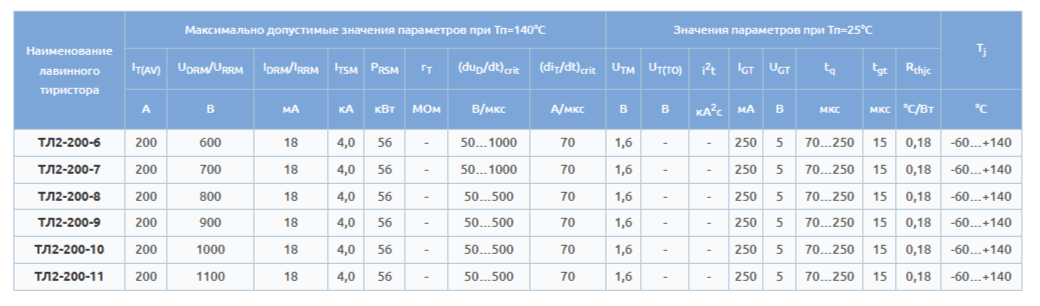

В Вашей намагничивалке тиристор. Лавинный?
Нет, обычный.

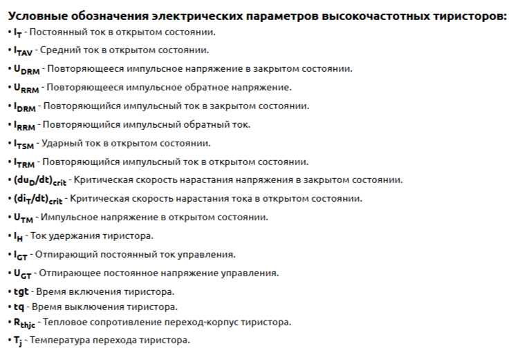

Сколько у него время закрытия? Нужен ли ему ещё и диод если он сам диод?

Чем больше ёмкость - тем больше переполюсовка, потому что время выключения тиристора больше нуля. А у частотного диода существенно меньше.

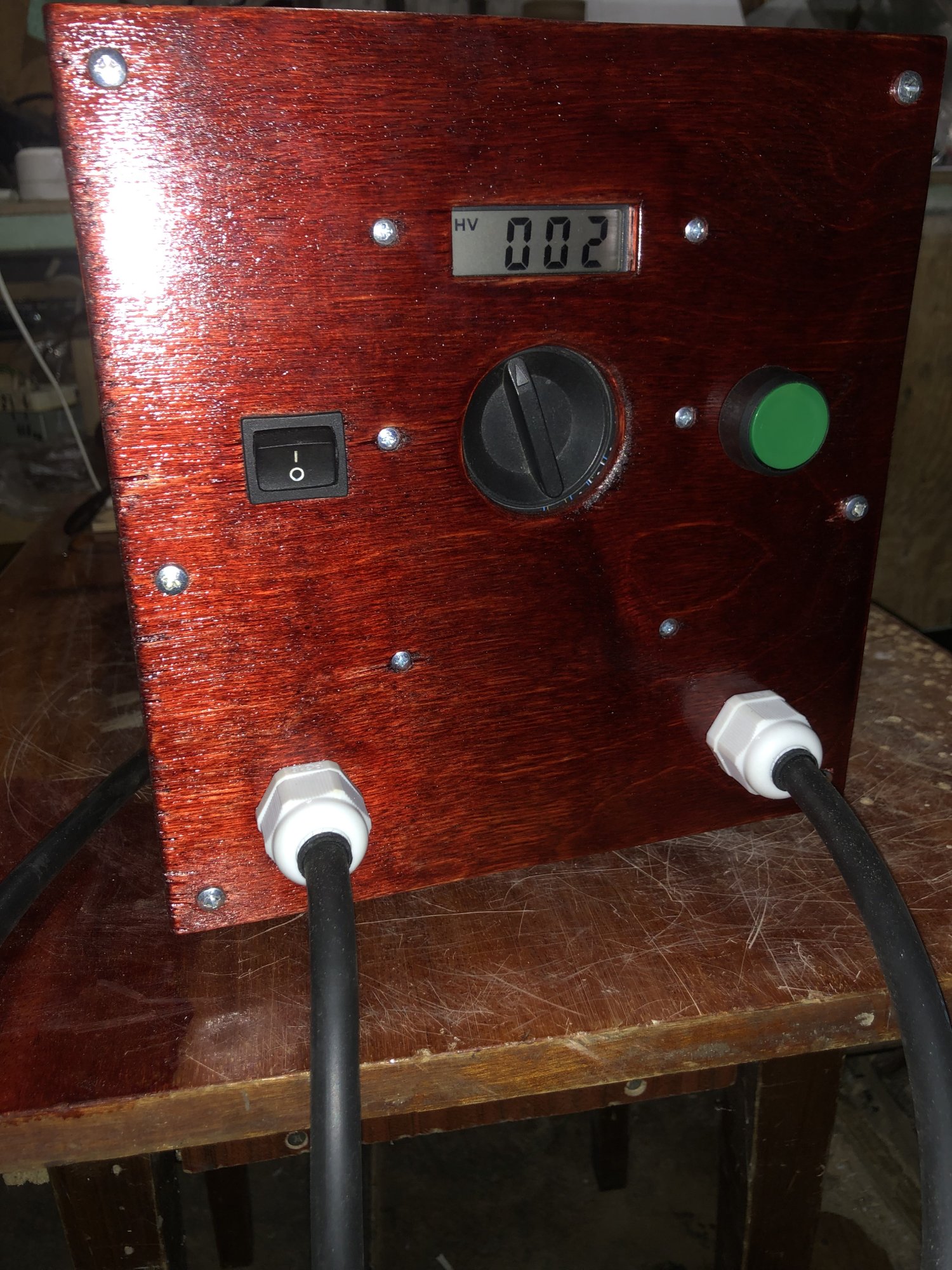

Когда кому-то реально надо намагничивать - он собирает информацию и делает намагничивалку, когда не надо - не делает.
Собственно я и сделал, как потребовалась, теперь хочется красиво оформить и индикацию сделать.

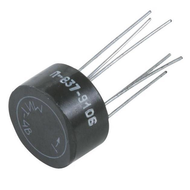

Тесломер с тонким щупом мне пока не попадался, покупать и спиливать новый - морально готовлюсь, но не созрел - не настолько мне это надо, (пока?) я динамики не изготавливаю.
Есть отдельно платы с датчиком холла, если что то пойдёт не так
На вид - нифига не тонкий, как и большинство продающихся датчиков. Покупать, чтобы пилить...
А вот на HG106 оттуда посмотрю при случае - там, думаю, лучше сразу щуп вокруг него делать, чем плату пилить.

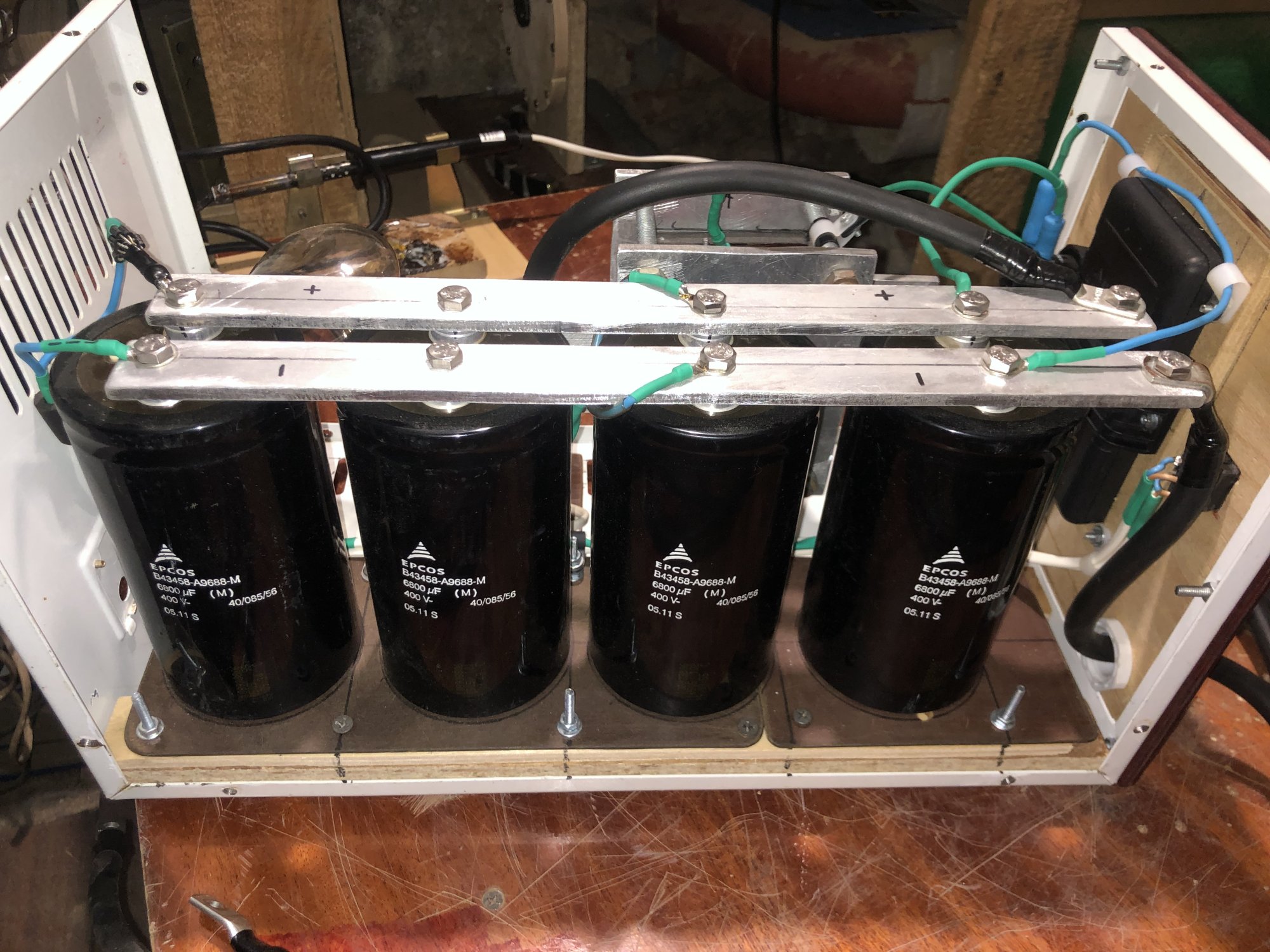

У вас какие конденсаторы стоят по емкости с напряжением и сколько штук?
Я себе купил промышленных больше 60кг, пока хватит.
В вашем случае лучше сменить конденсаторы пока не поздно, на долго их не хватит, дешевле обойдётся, в начале темы уже наступали на эти грабли.
Если вы из России, то на 24 странице пост 701, ссылка на авито, там промышленные Эпкос и т.д, разной ёмкости почти даром, у меня такие же.

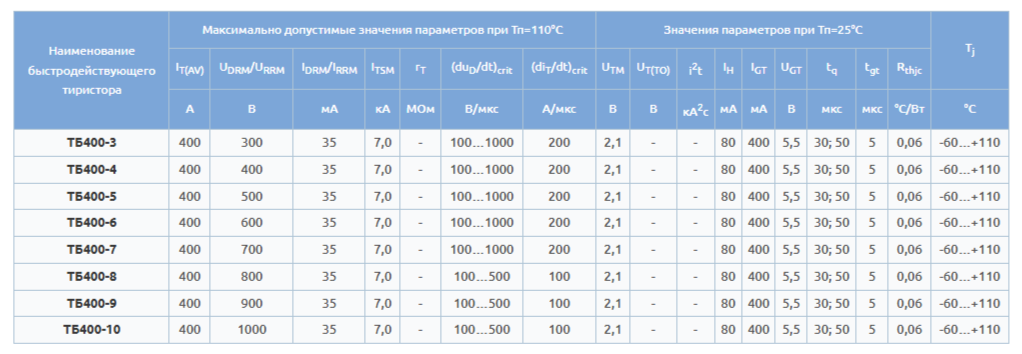

Видел схему в начале этой темы,там смотрю тл2-200 ,а что если тб400-6-455-1.91 ?
Знакомый нашел нулевый в пенопластовой коробухе.Если ли изменения в схеме с таким тиристором?
Замыкал управляющий электрод с анодом через ограничительный резистор.
А может не стоит так делать? Тогда 90% возникших проблем с обратным током устраните.
Используйте его:
Одиночный импульс до 500мА он выдаст, а соединив обмотки параллельно и до 1А даст, чего для УЭ вполне хватит будь то Т1xx или Т6xx.
Этот тл2-200 там постоянно выгорал, надо мощнее ставить.

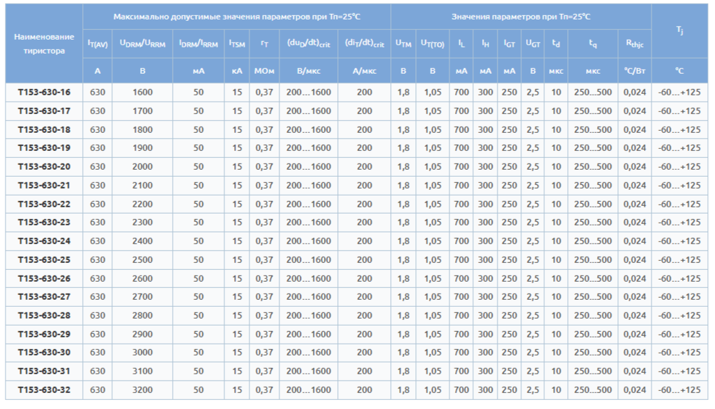

У меня T153-630-24, чтоб не думалось.
Может и пойдёт, надо проверять.

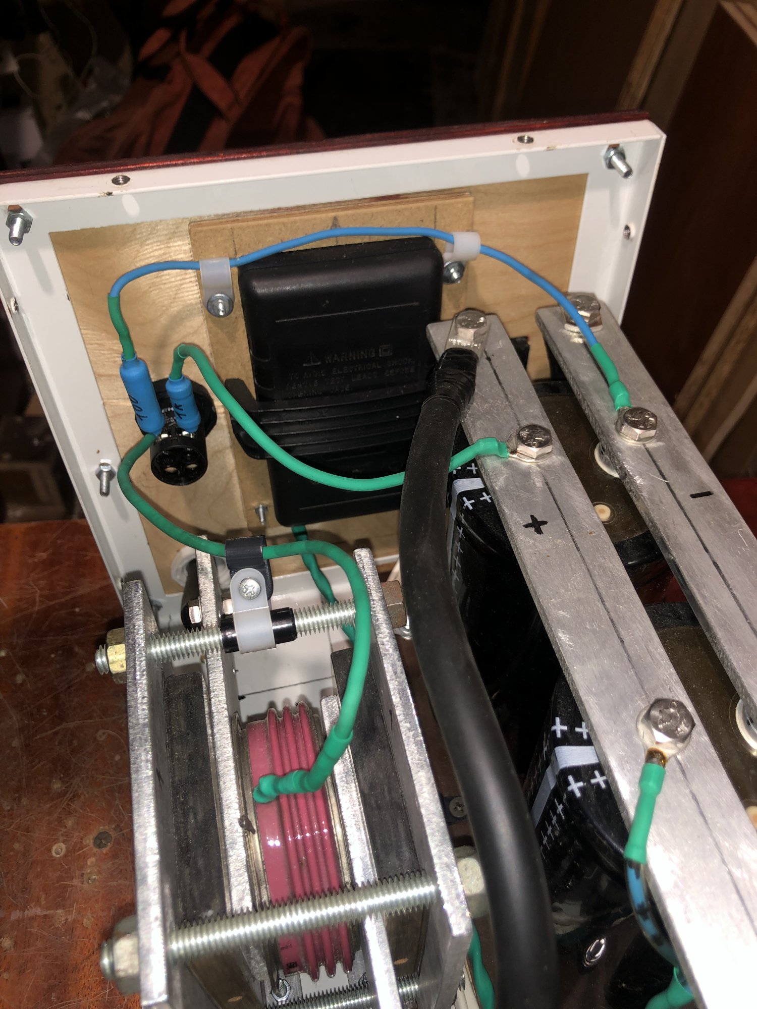

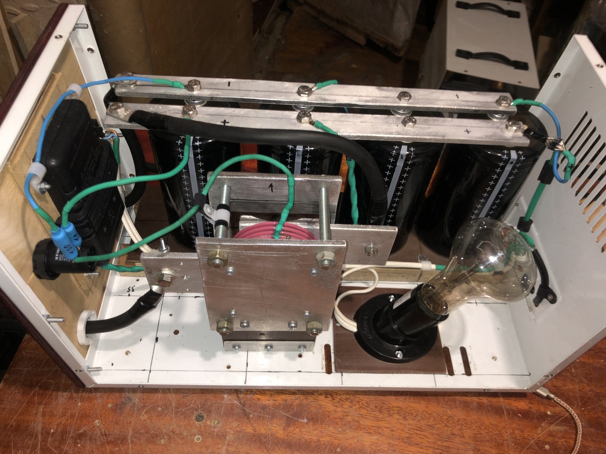

Хорошие шины. На порядок лучше чем пайки тоненькими проводками. Только лучше заменить на медные, толщины 1 мм вполне хватит, ширина 15-20 мм. Потому что от пар разных металлов нужно уходить любым способом. Стальные болты - это вообще жесть.
Так себе способ, я по другому сделал, от 9 вольтовой батарейки заряжается конденсатор 50 мкФ, потом переключающим тумблером он подключается между управляющим и катодом. И резистор, кажется, на 1к, точно не помню, между УЭ и К чтоб тиристор точно был закрыт когда нужно. тиристор сейчас стоит на 500А, был тч100 но 4 конденсатора 6800 не выдержал.
Шины из листа алюминия, лобзиком выпилил, толщина 6мм, ширина 25мм примерно, болты м6 из нержавейки, к неодиму еле магнитятся, к ферритовому вообще не липнут, почти не магнитные, пойдут.
Латунные болты что то очень дорого стоили, выбрал А2.
Клеммы медь луженная, провода кг16.
Темы читал, всех слушал и старался все учитывать.

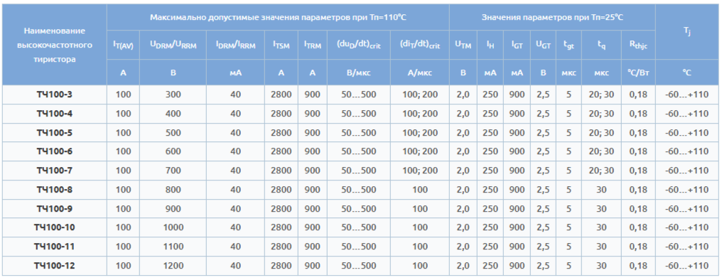

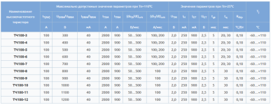

Я выбирал тиристор по килоамперам, для моей ёмкости примерно в 25000мкф, 11кА маловато, рассчитывал по формулам в онлайн калькуляторе где то.
У тч100 ударный ток 2.8кА, это вообще ни о чем.

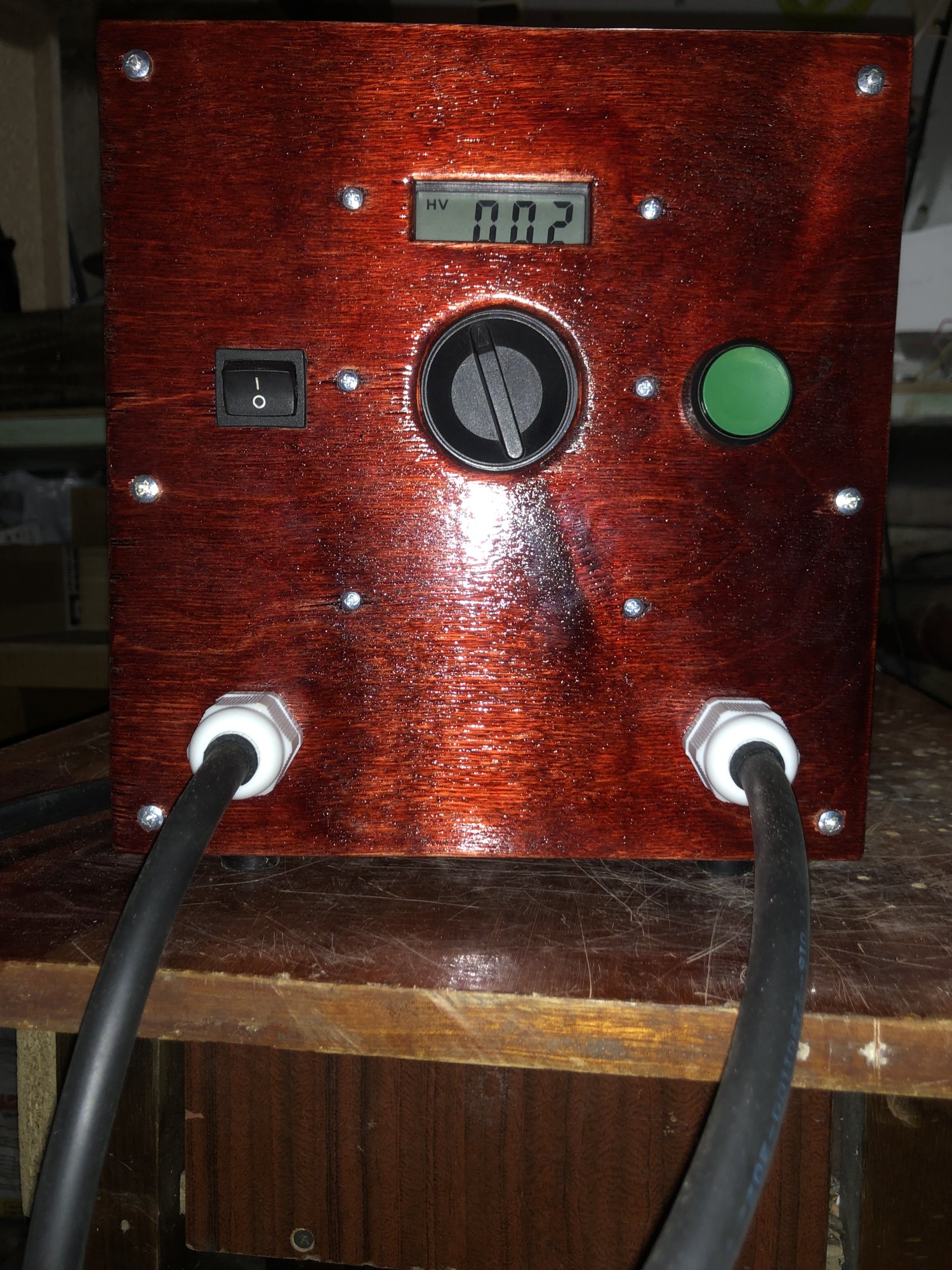

Это был начальный этап. В итоговой конструкции и заряжать и разряжать будет микроконтроллер - раз уж он всё равно уже там осциллографом работает.
