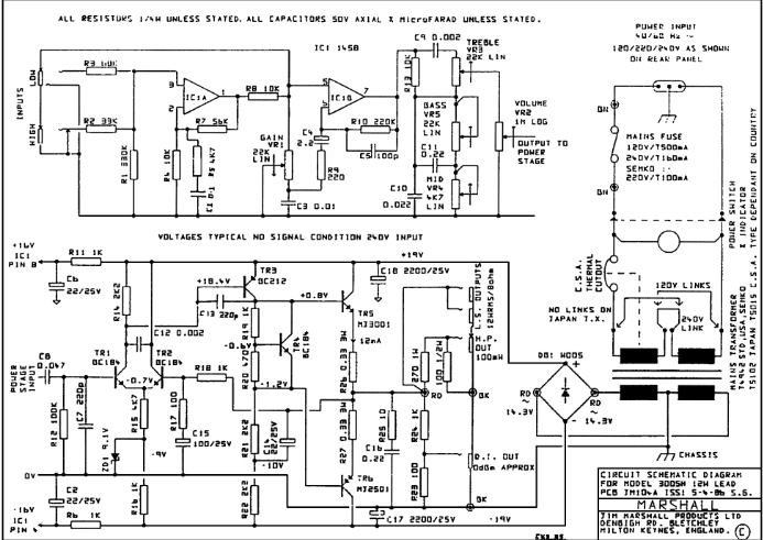

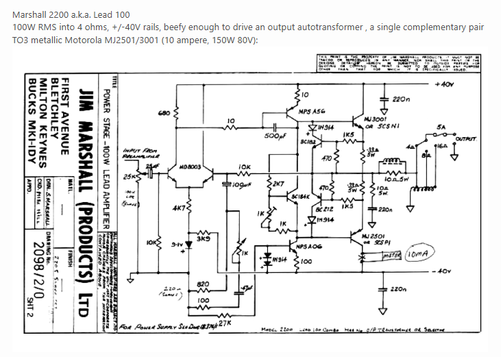

да у него так то своеобразные схемы...хотел попробовать (транзисторы такие Моторолловские есть в достатке..а попеть поиграть я люблю :)...может и спаяю)

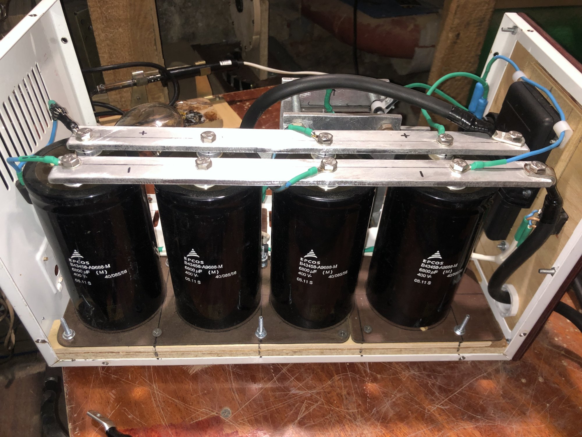

(емкость 6800 х 4\ 400 вольт ..спасибо Сергею Жарикову за наводку на Авито))

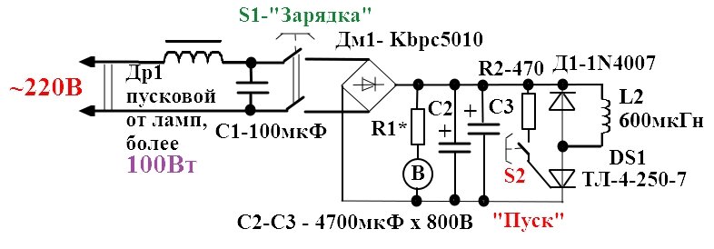

Диод подключается параллельно катушке в обратном направлении
Думай дальше. Вот у тебя импульс прошёл по катушке током вперёд, условно. А по диоду вернулся из-за напряжения самоиндукции обратно и частично размагнитил то, что намагнитил ранее.
Меняй схему, пустышку тянешь.
тиристор. Лавинный?
Зачем? Через индуктивность ток срочно не нарастает: это - природный интегратор.
Сколько у него время закрытия?
Всяко на порядки меньше времени нарастания тока рабочего хода, см выше.

тиристор рано или поздно разорвёт цепь между конденсаторами и катушкой.
Сам по себе тиристор - прост и надёжен, но для коммутации больших токов не очень из-за прямого падения напряжения на переходах. Вот полевики переходов не содержат, но нежные, дорогие и их надо несколько штук.
Вот сколько на конденсаторах будет в этот момент, столько и останется
У тиристора есть ток удержания. Как только конденсаторы разрядятся до его величины, он закроется и более никаких колебаний. Тем более, чтобы ток в обратную шёл.

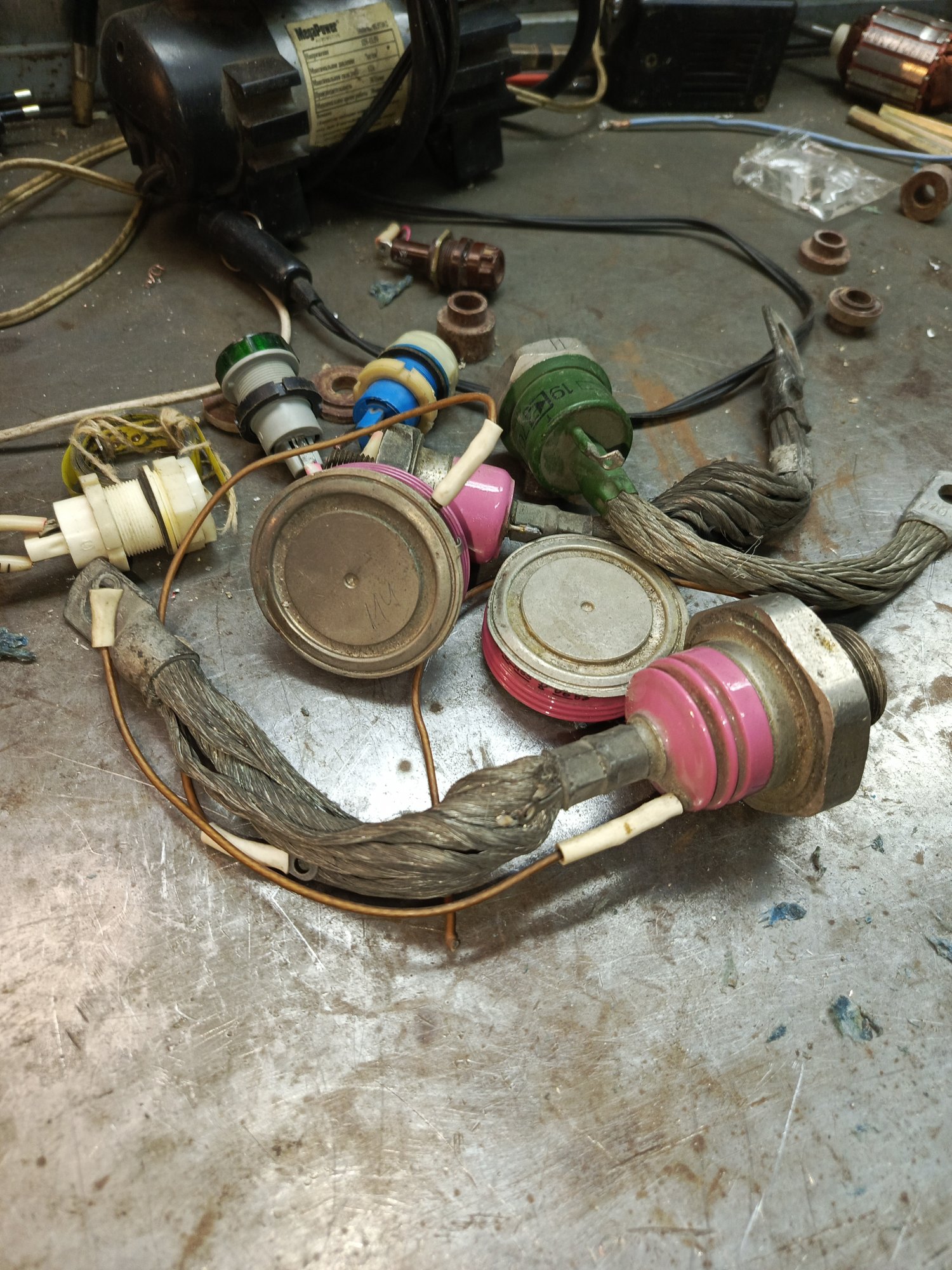

В отличии от полевика, у тиристора есть одна полезная особенность, это большая перегрузочная способность. Современные тиристоры с прямым током 250А могут в одиночном импульсе выдерживать ударные токи и более 11кА. Вот только есть нюанс, требуется соблюдать скорость нарастания тока, вон Смерш так и намекает, любой кусок провода выступающий в роли сопротивления (резистора) делает фронт более пологим.
Для намагничивалки тиристор как самый топорный ключевой элемент более чем. Вот только 11кА тот еще абсурд, не проще ли поднять напряжение, и выйти на ту же итоговую мощность и запасенную энергию, но с меньшим током?
Ну, да. Об чом и речь. С другой стороны, простых тиристоров тоже надо вагон: рассеиваемые мощности с токами аналогичны у приборов одинаковых габаритов. Или пару промышленных "таблеток" весом с полкило и охладителем на 5 кг.

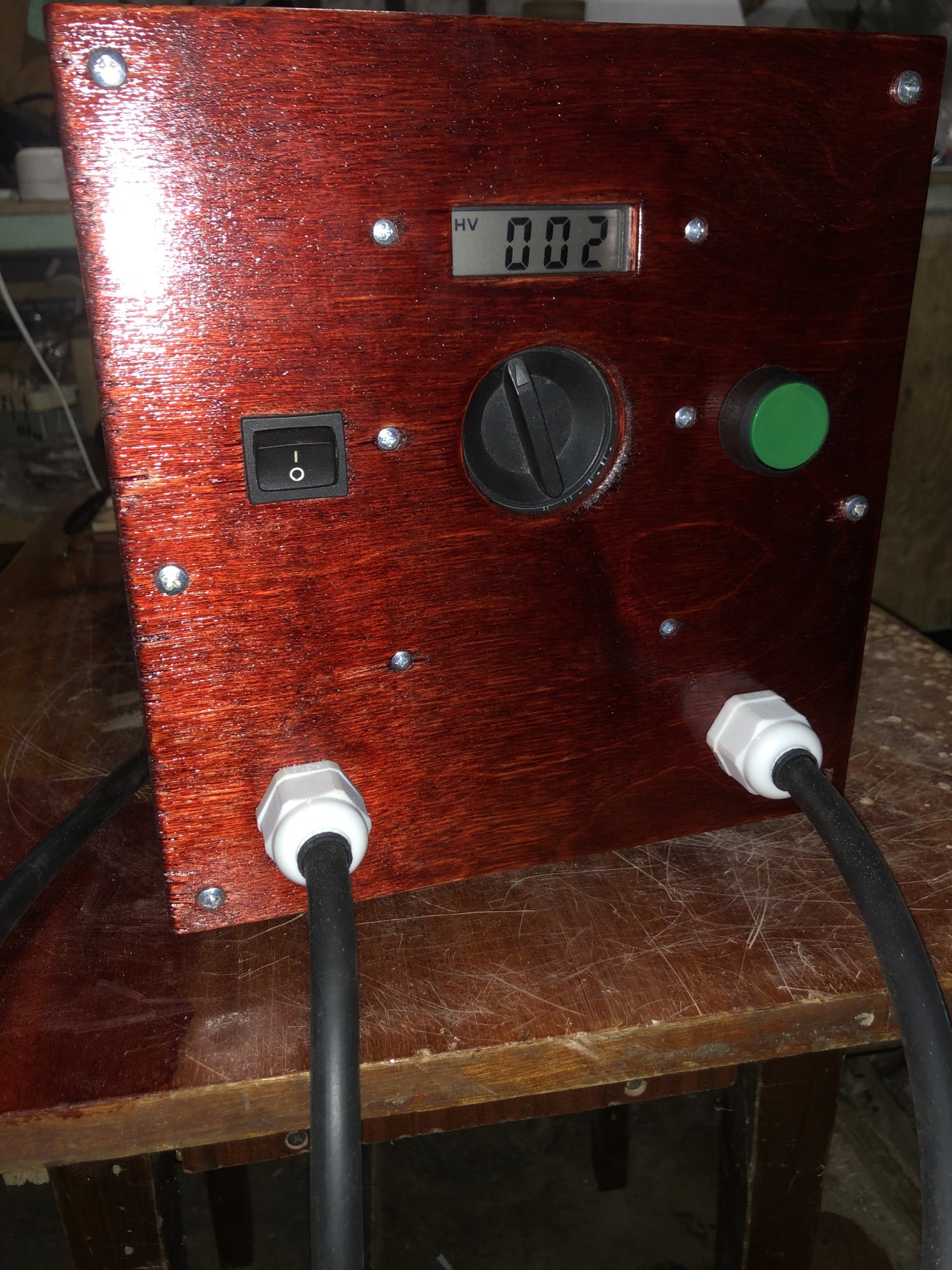

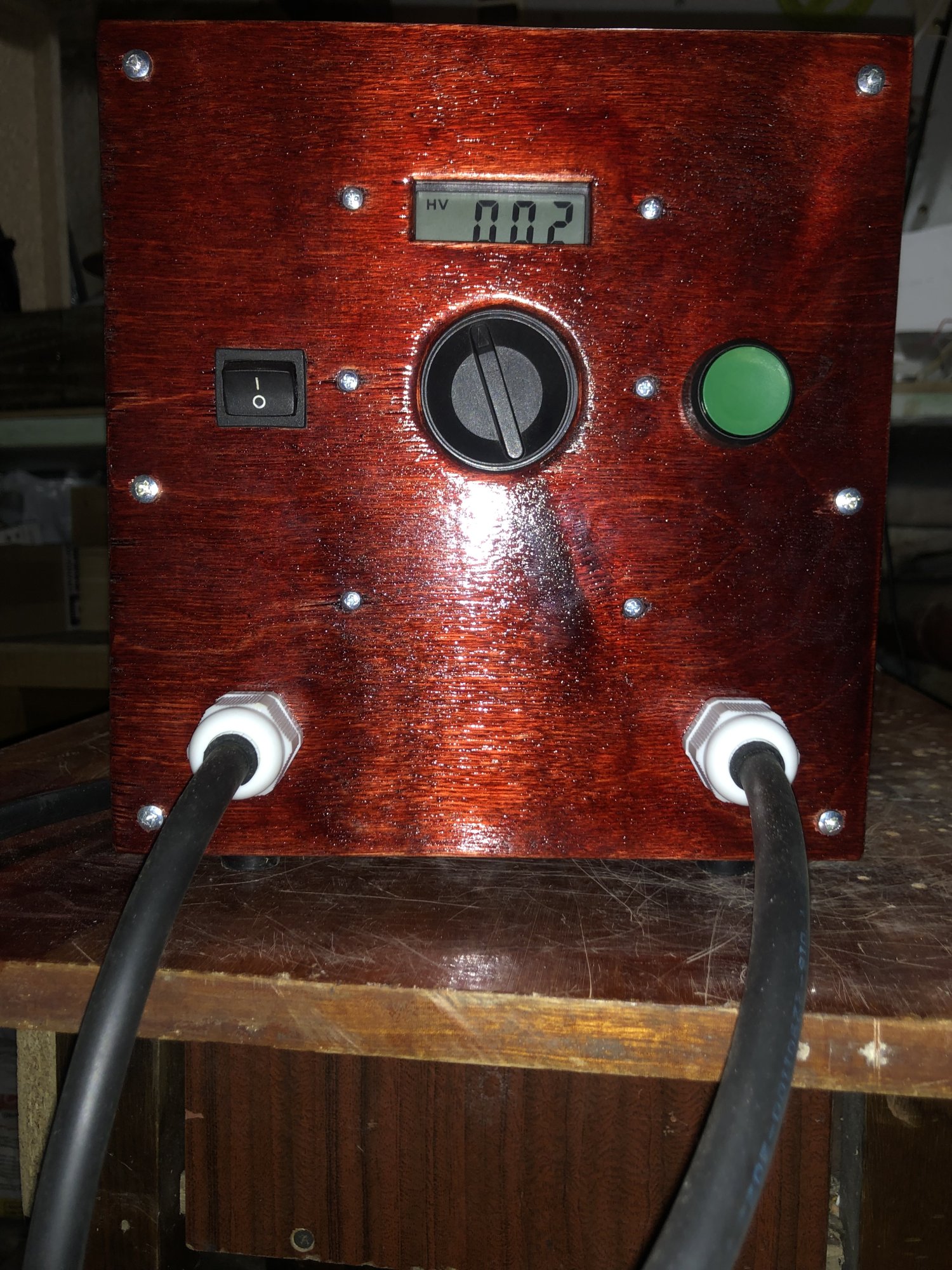

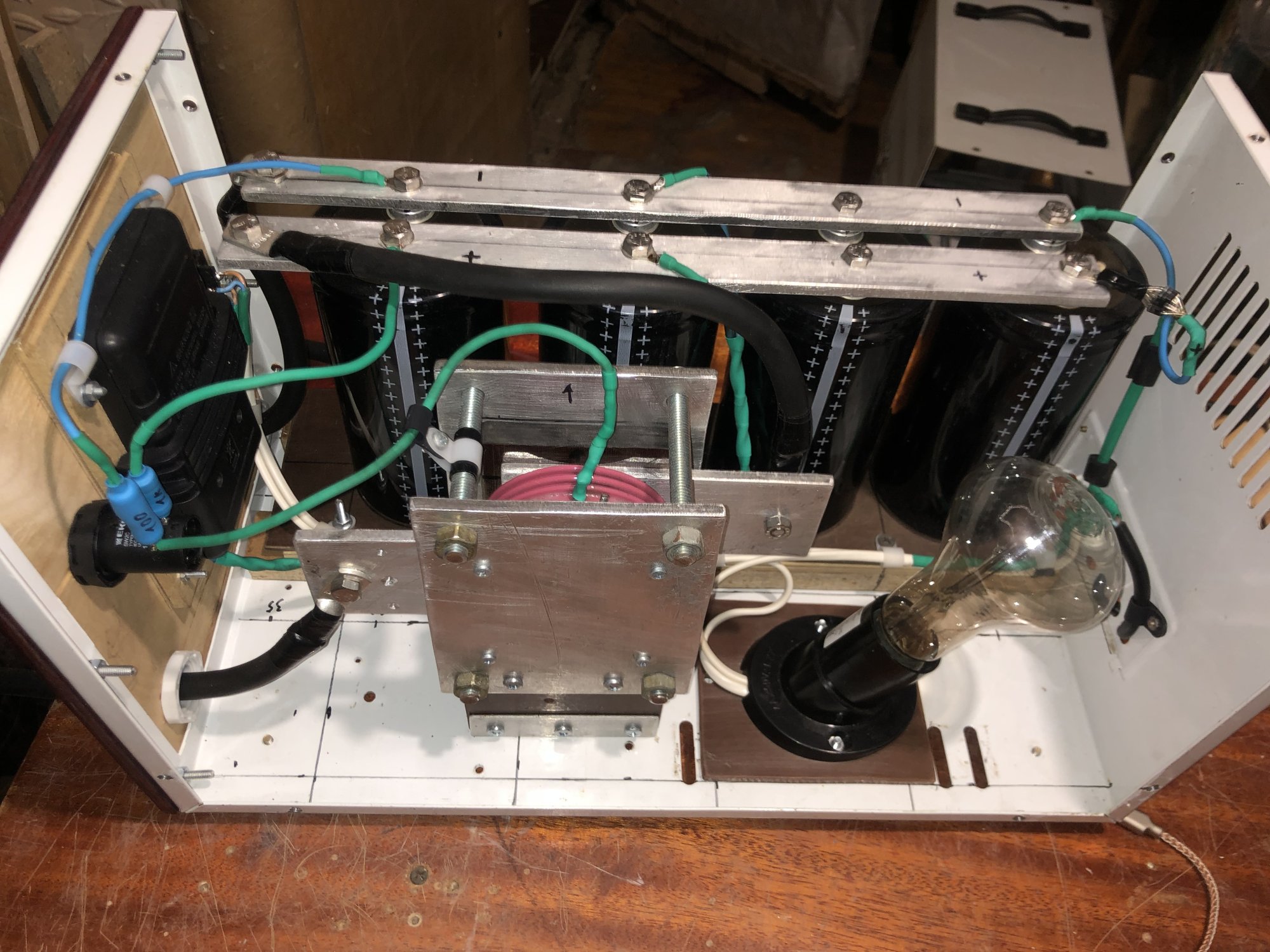

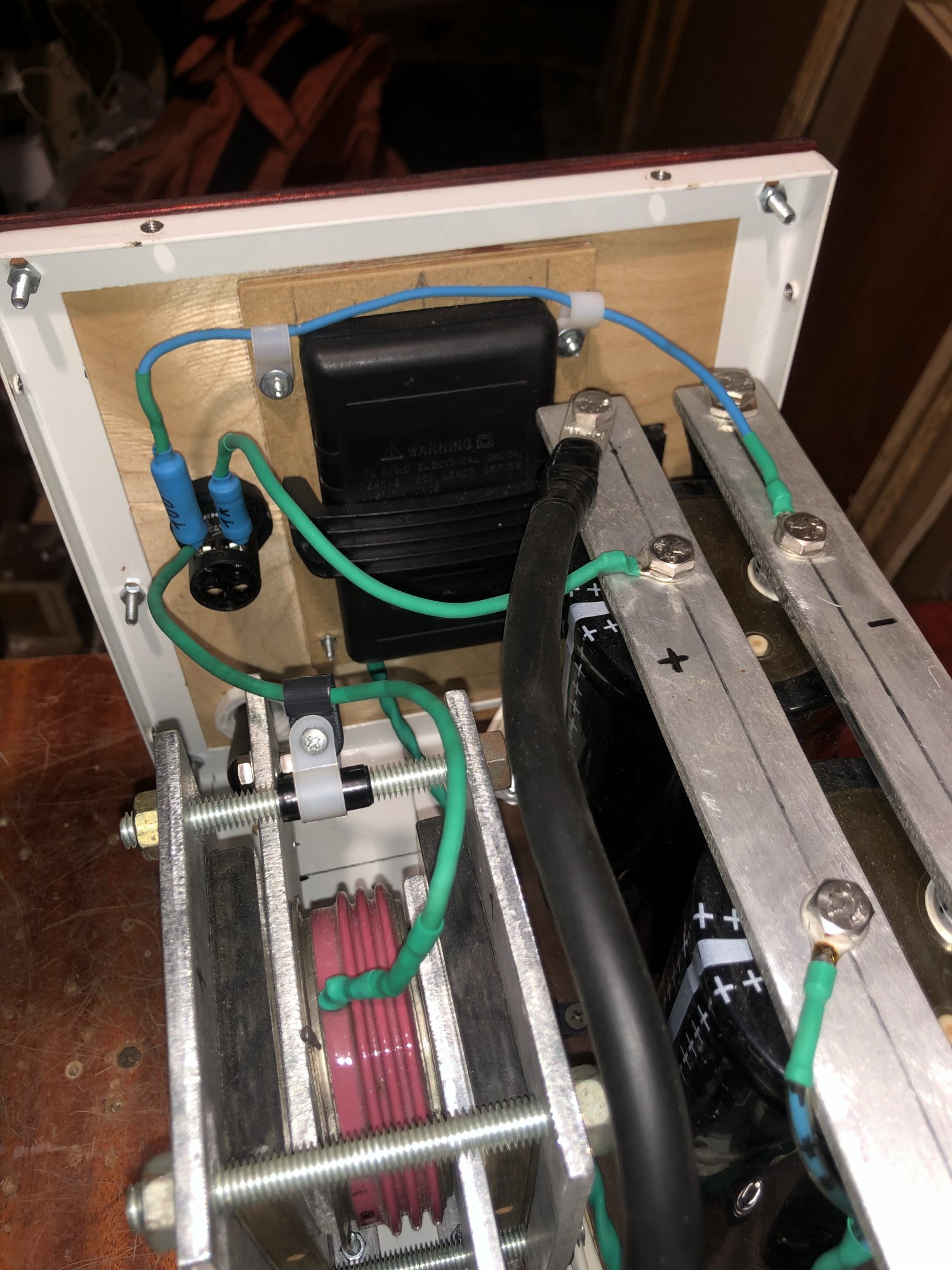

У меня так и сделано, тиристор Т153-630-24 силовой 630А 2400В, ударный ток в открытом состоянии 15кА, запас чуть больше 4кА, для моей ёмкости.
5кг радиаторы не нужны.
Им же не каждую секунду будут намагничивать, соответственно и тиристор сильно греться не будет.

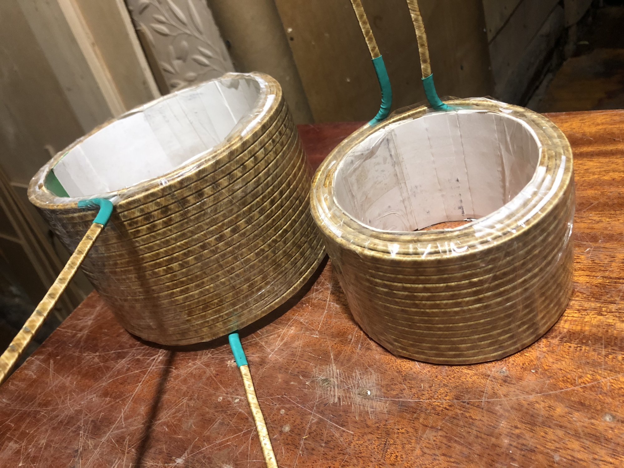

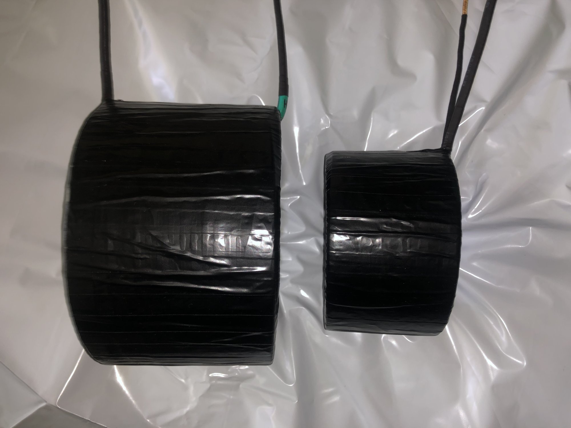

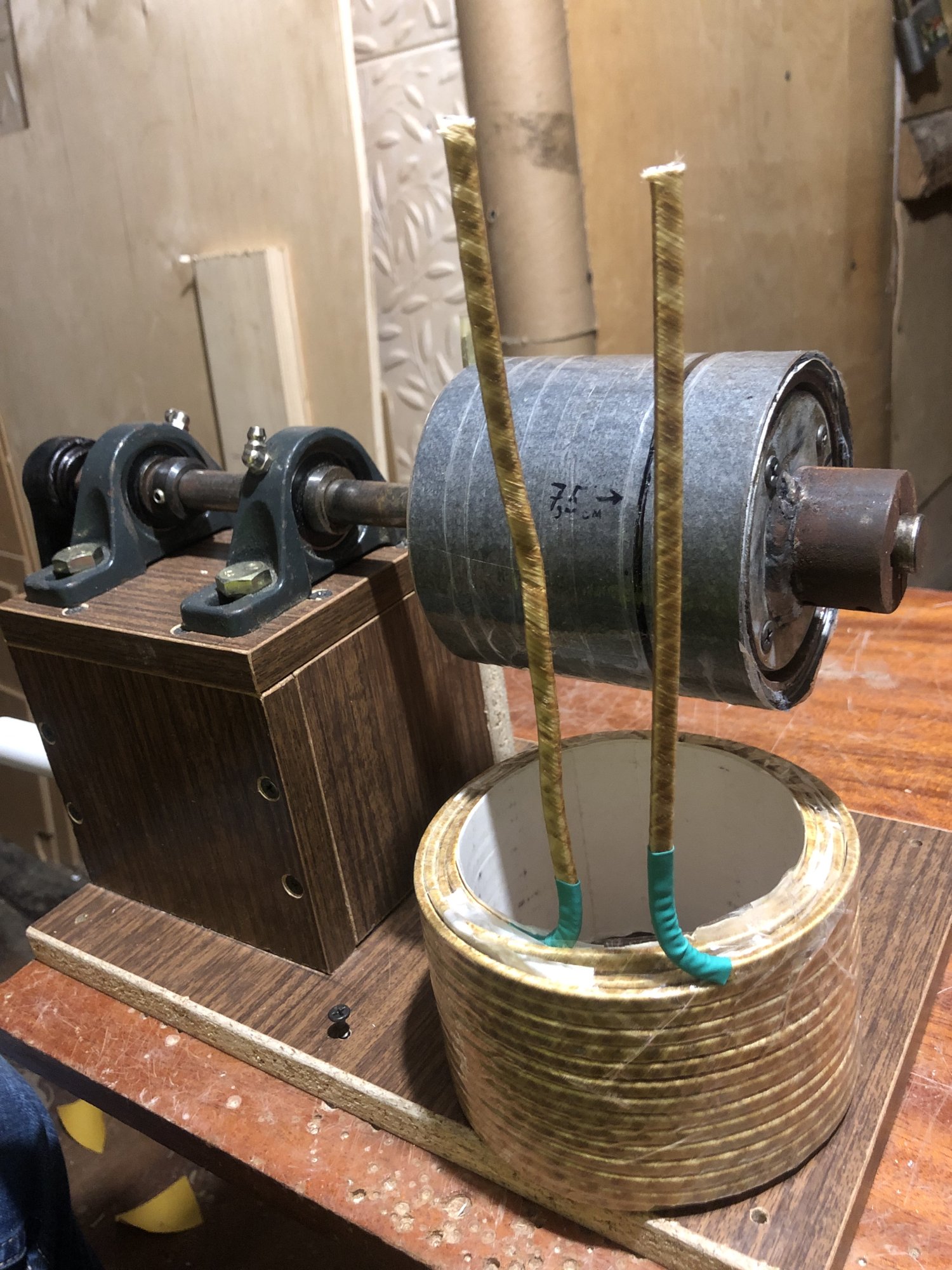

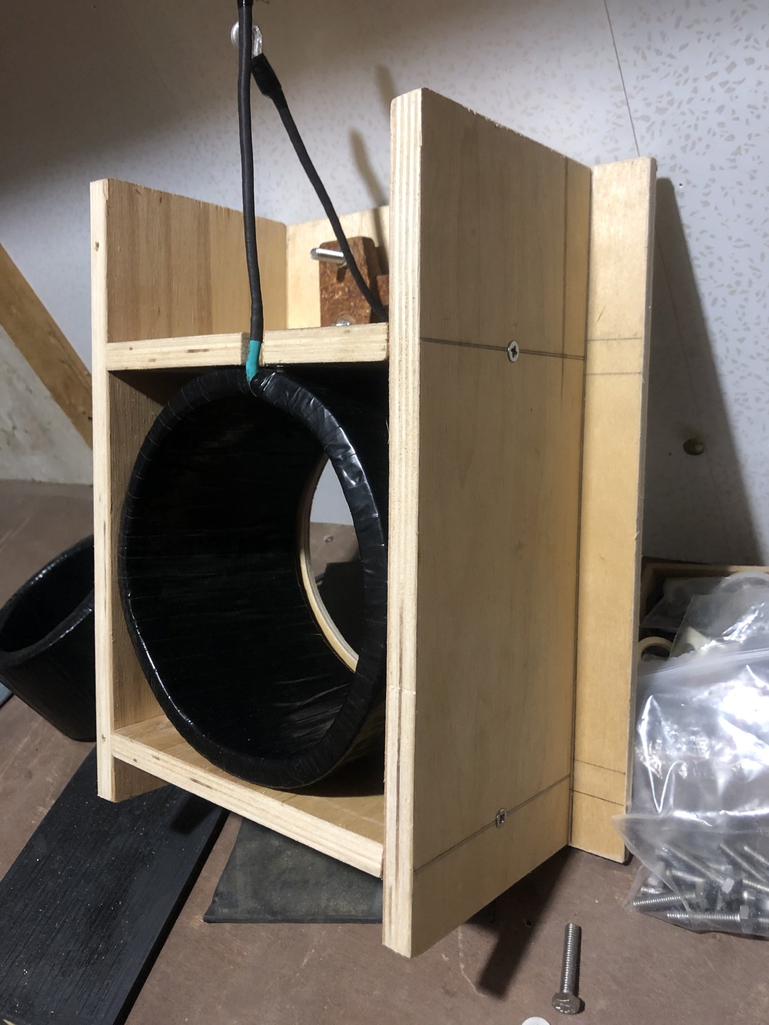

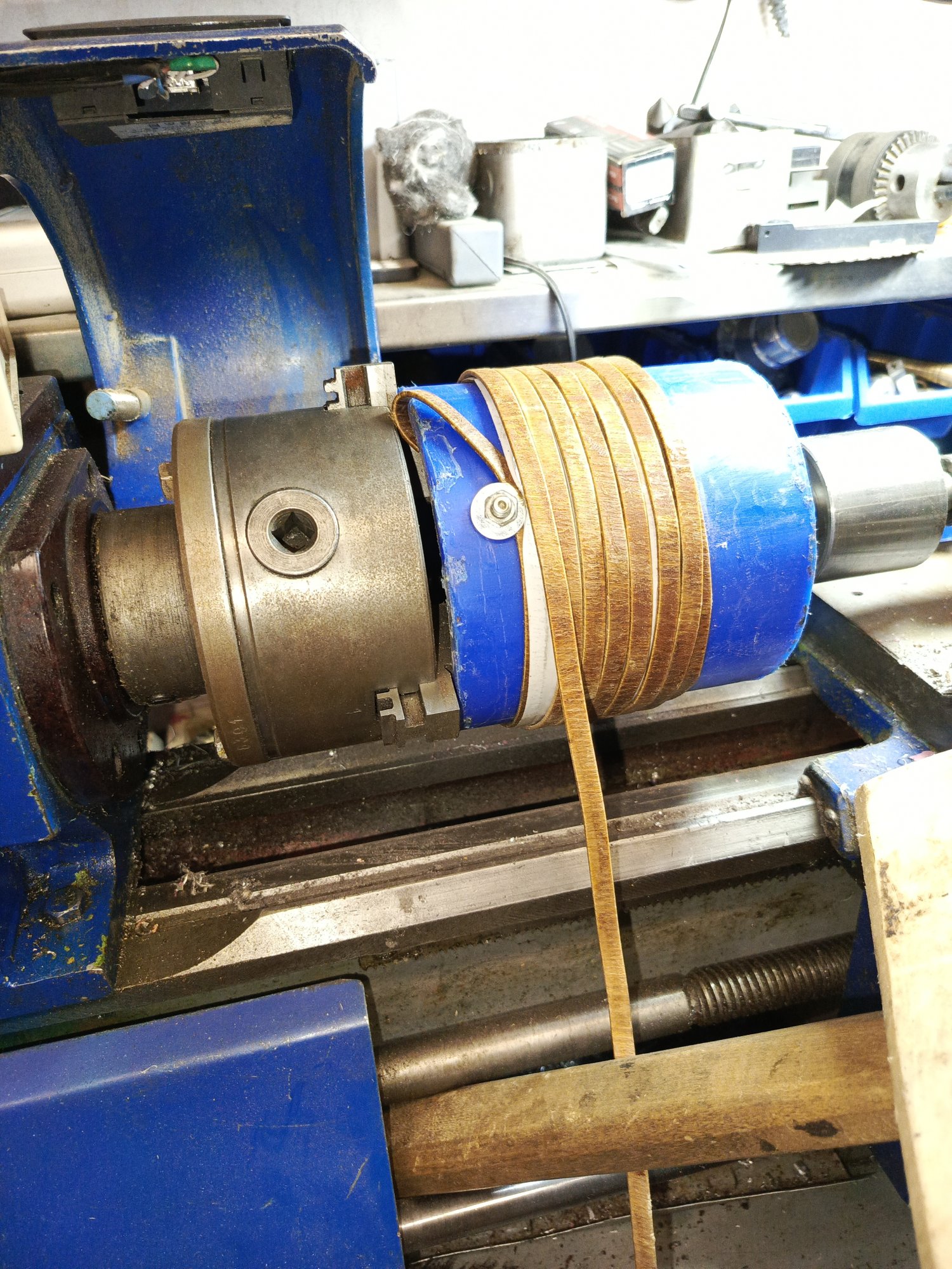

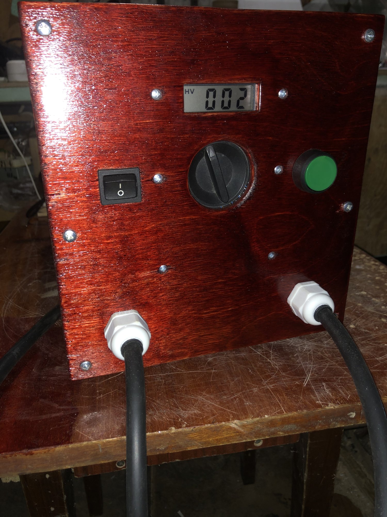

Тоже потихоньку доделываю, индукторы в корпусах будут.
Саморезы в корпусе индуктора из нержавейки, болты и гайки для соединения клемм тоже, практически не магнитные, к неодиму прилипают очень слабо.

Вот и вопрос, зачем тиристор с 24-ым классом, который работет с напряжением 300В
Чем выше класс напряжения, тем чище исходный материал тиристора. Ибо же пробой происходит на неоднородностях структуры. Включениях примесей.
Я уже рассказывал в этой теме, что на авито новые были от 900р и выше, а эти б/у были по 300р, в итоге 3шт за 1000р вместе с доставкой, простая математика :)

Мне для кобальтовых МС, ёмкость почти 25000мкф вполне хватит, а на разряд в пике она почти 11кА.
Так то ты прав, что можно сделать к примеру 600в и меньше ёмкость, но так как мне сказали, что для кобальтовых от 2а12, 25гдн-4, 4а32, 4а18 и даже МС на феррите от 4а32, 300 вольт хватит, то заморачиваться с удвоением или трансформатором не стал.
Шины примерно 25х6мм, лобзиком из листа алюминия вырезал, для тиристора из того же листа и кабель кг16, всё с запасом.
Конденсаторы промышленные отдают большие токи, так что переживать не за что.

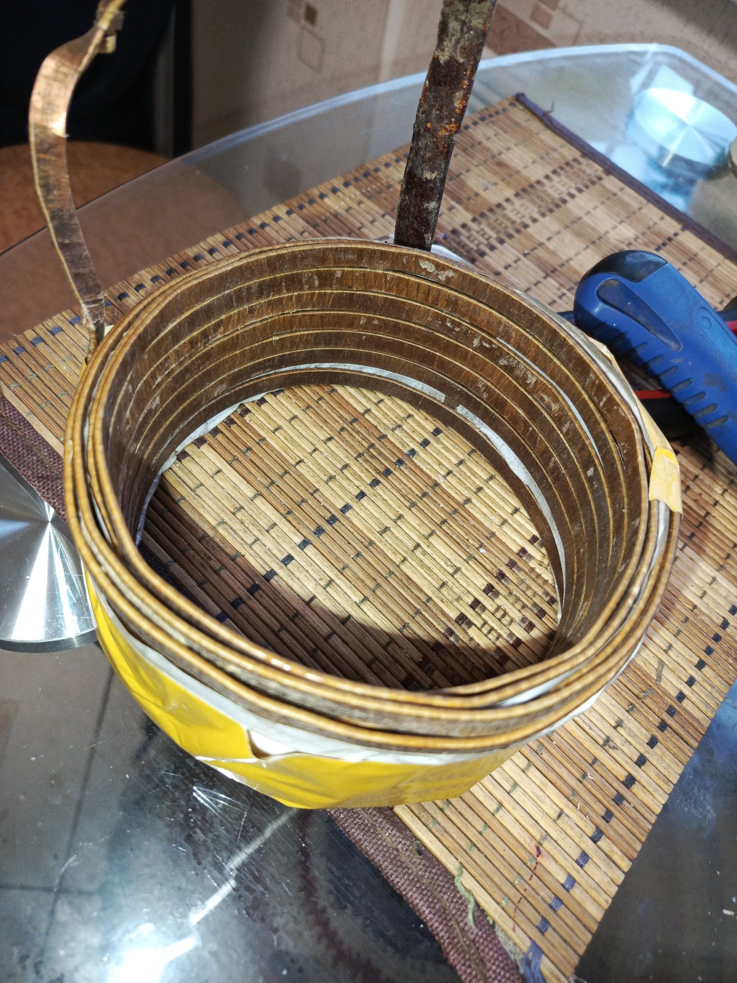

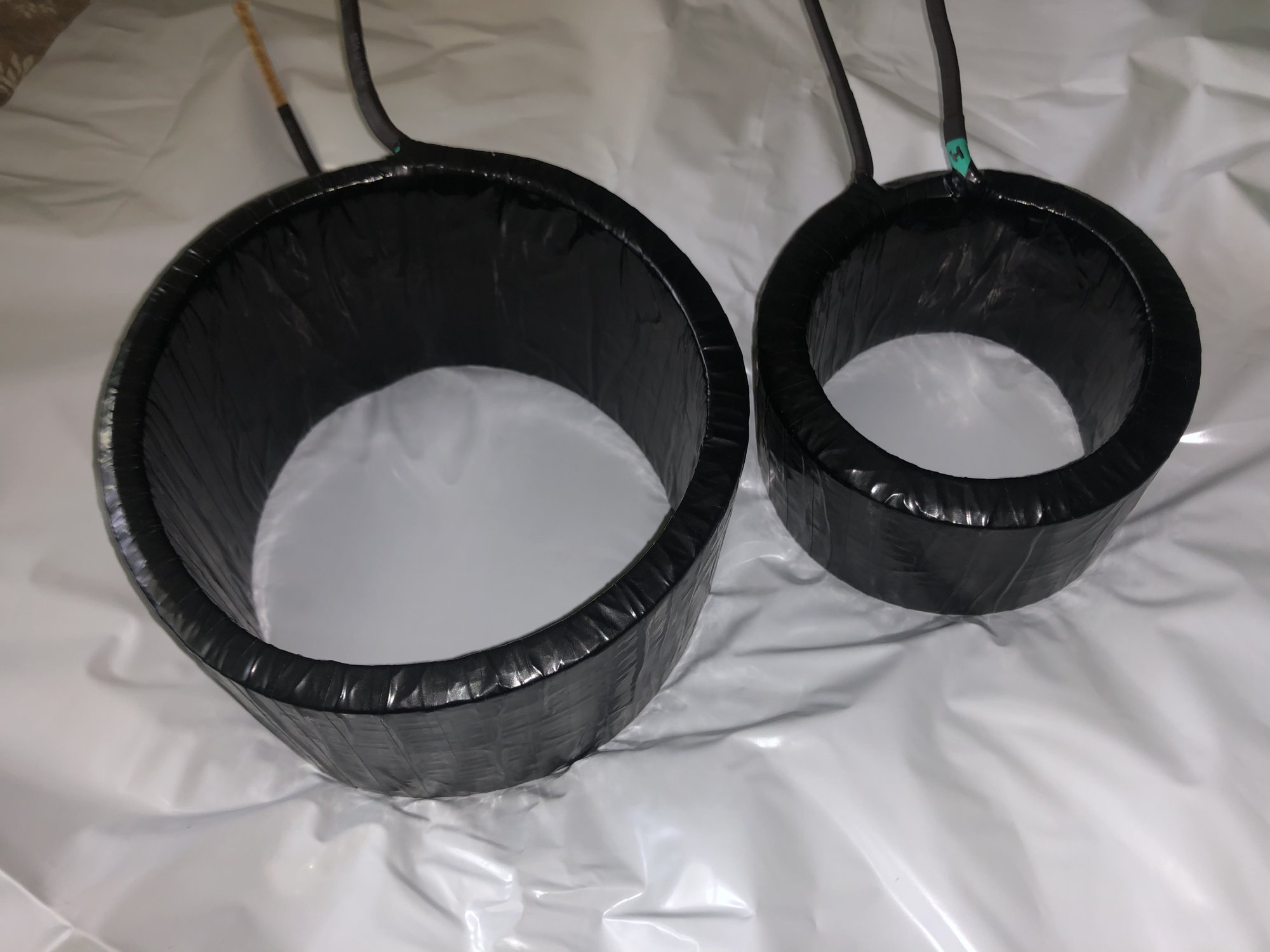

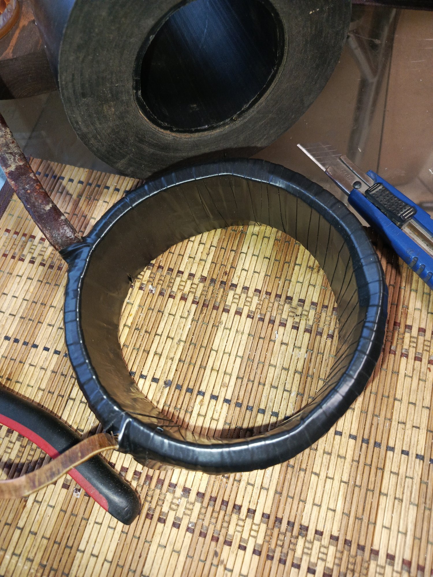

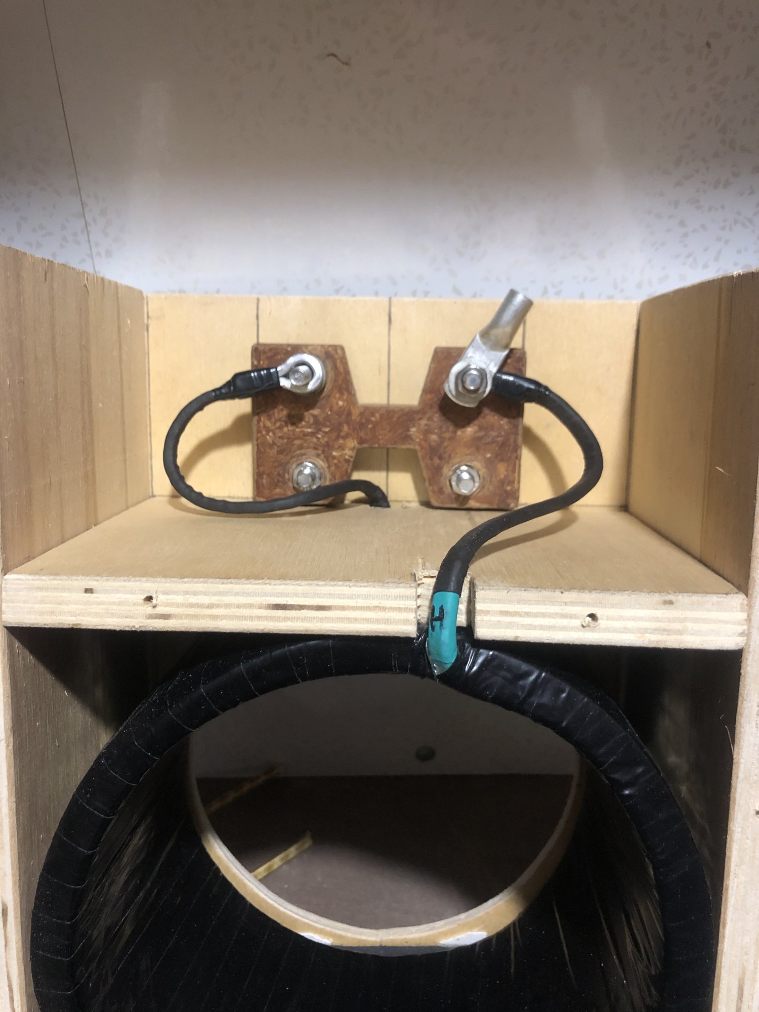

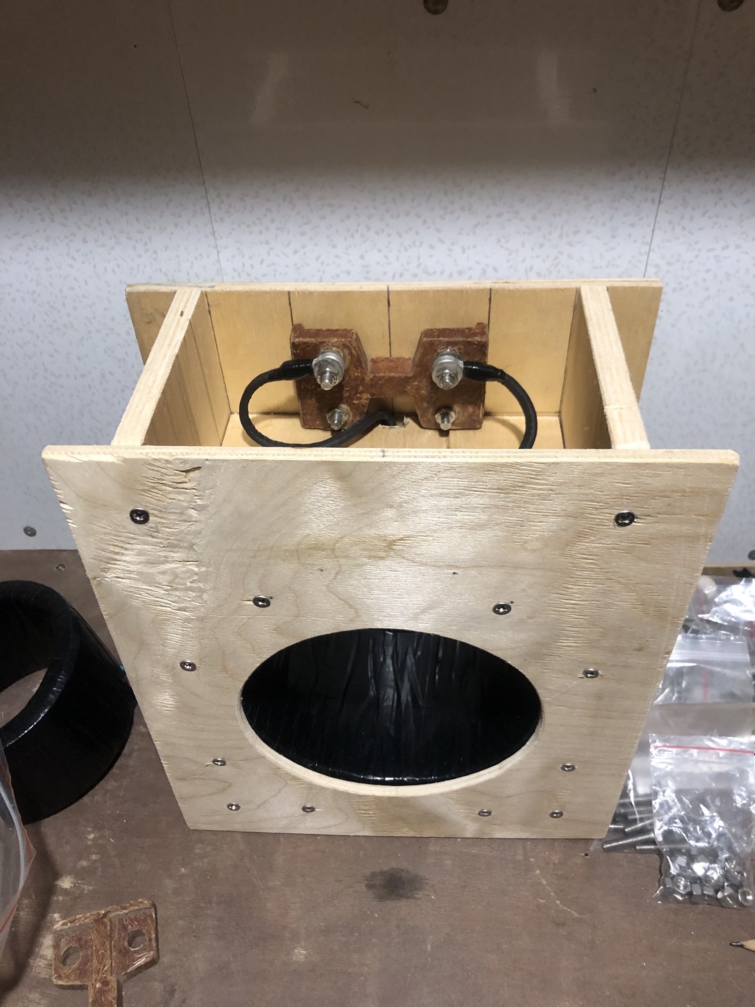

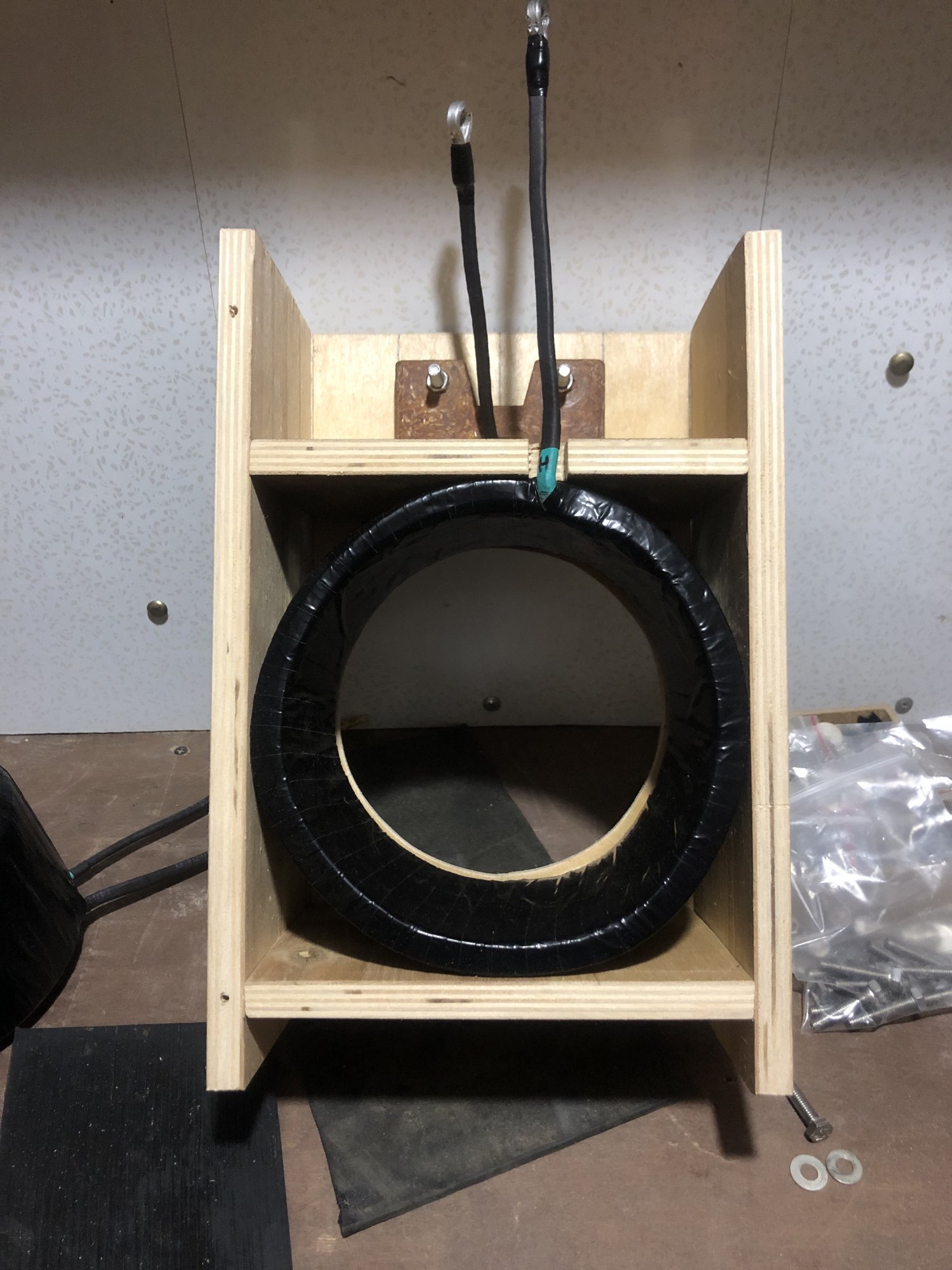

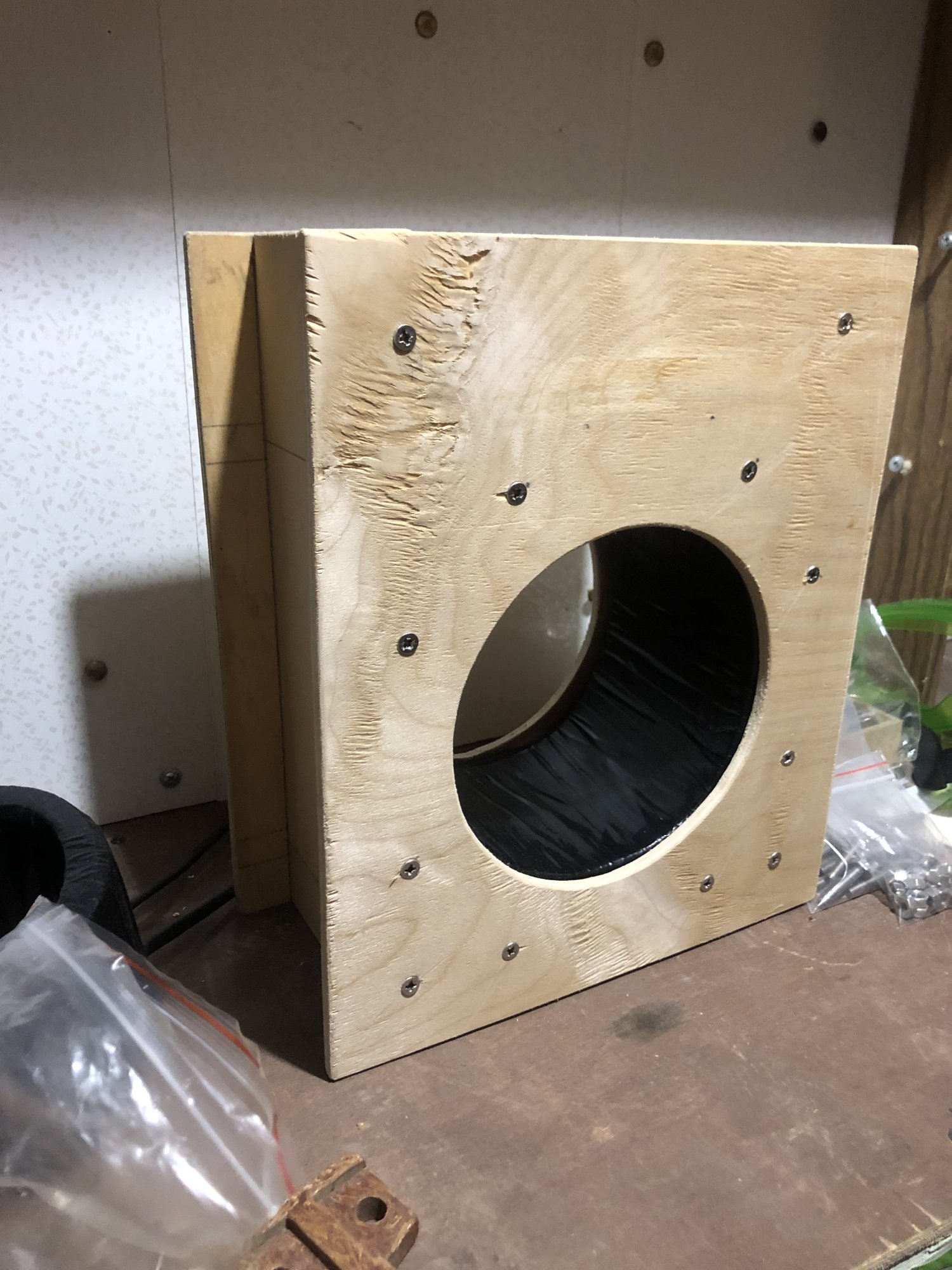

Тоже сегодня занялся индуктором:

Эта схема?
1N4007 конечно ни о чём ,Ток может быть гораздо большим его допустимого
Составителям схем надо почитать книжку для начинающих радиолюбителей, в частности что такое колебательный контур.
Суть его в том что конденсаторы запасают энергию, при замыкании цепи отдают её катушке и тогда катушка запасает энергию, после чего отдаёт обратно и так пока цепь не будет разомкнута. Тут опять можно вспомнить про головы, которые вроде как в курсе что бывают умные и полезные мысли, но почему-то не спешат ими воспользоваться. Часто даже игнорируют и делают наоборот.
Если параллельно катушке стоит диод никакого колебательного процесса не будет да же с неразмыкающимися конденсаторами
