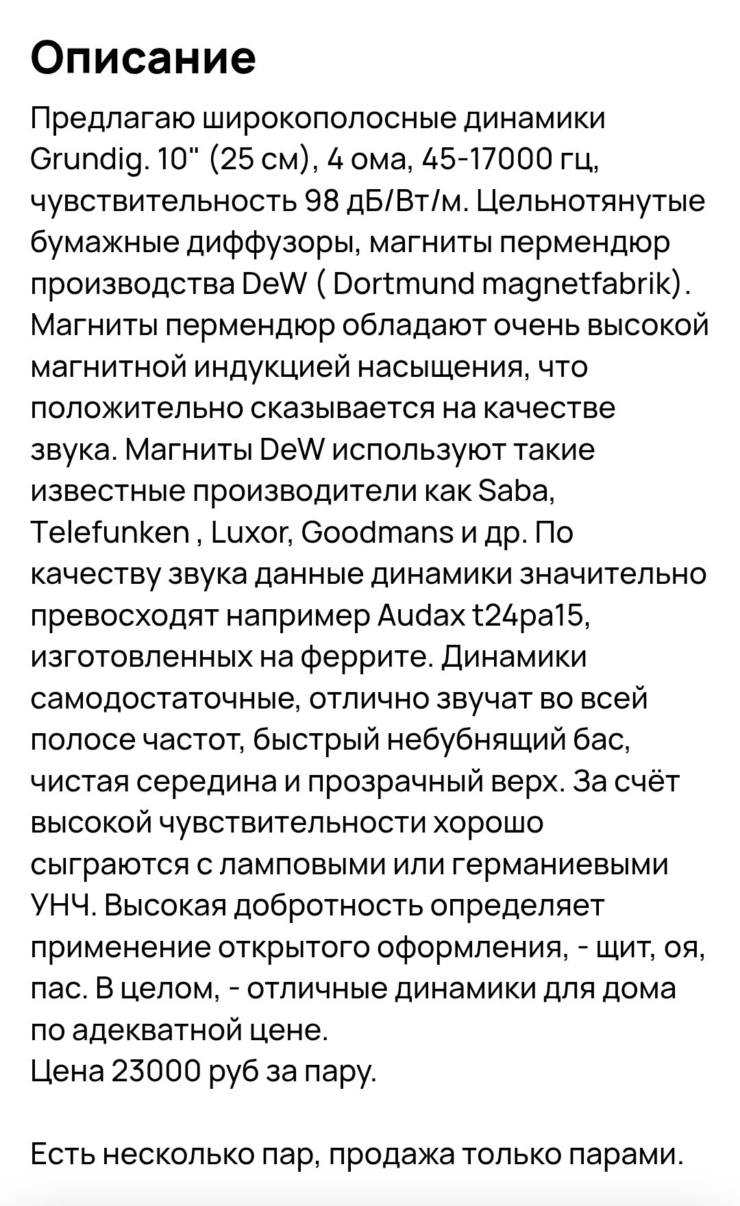

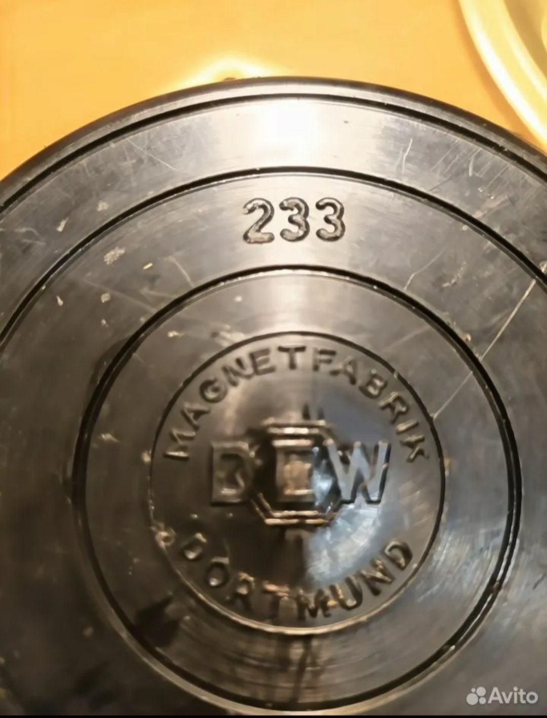

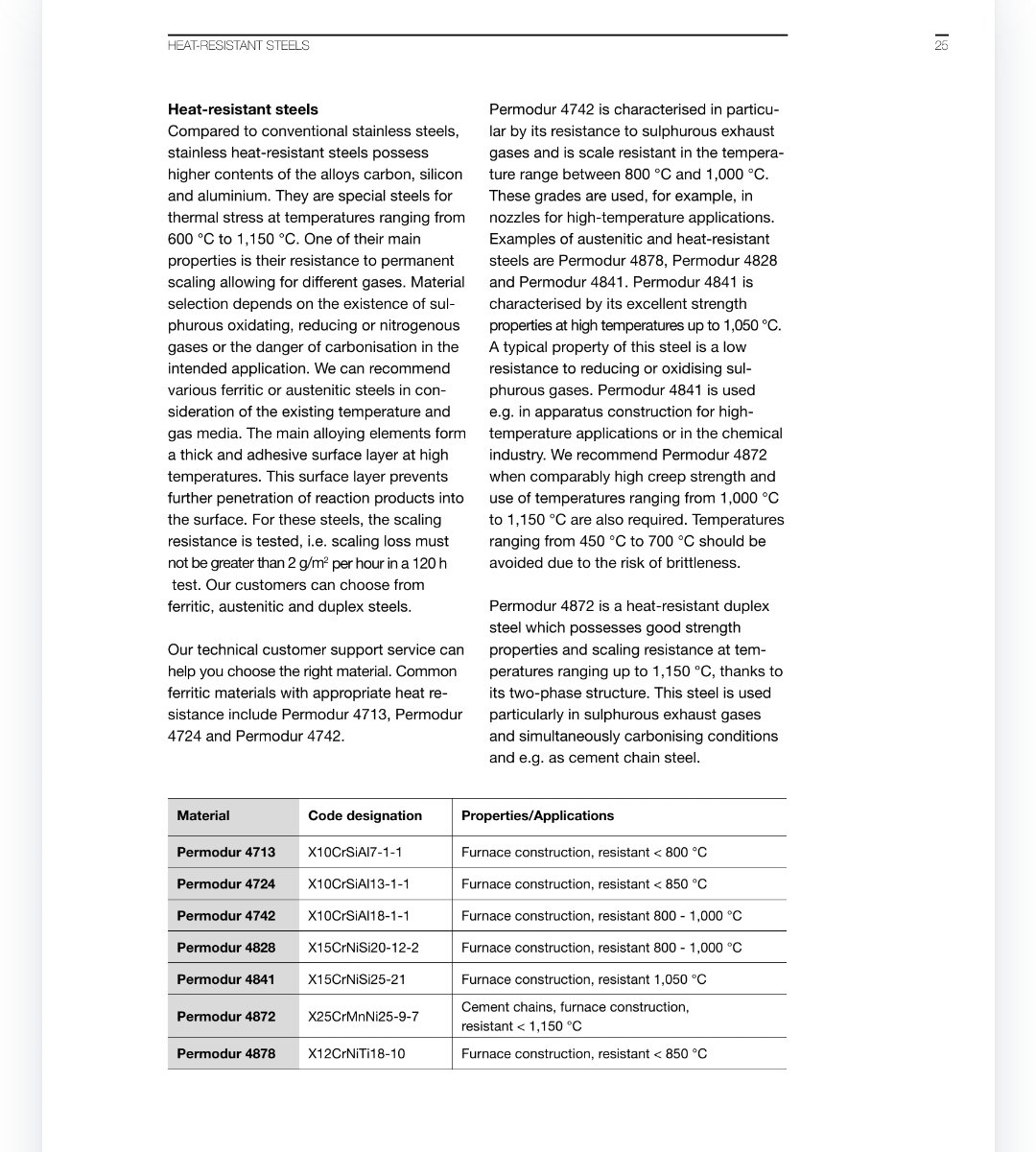

читай название темы и пост о том что пермендюр этому динамику после стольких лет хранения как .....
