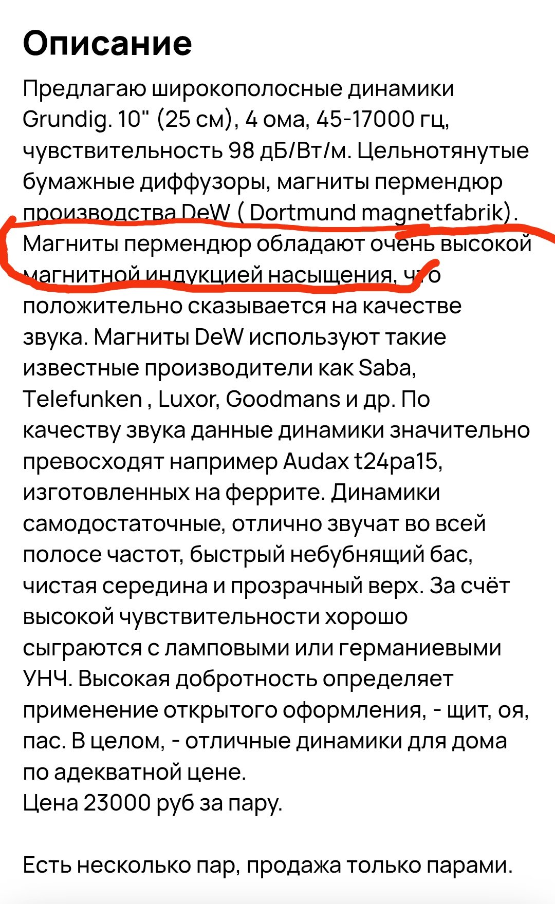

Нашел священный Грааль немецкого динамикостроения

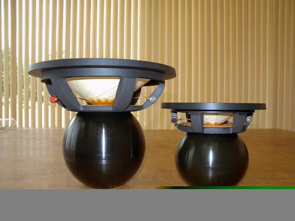

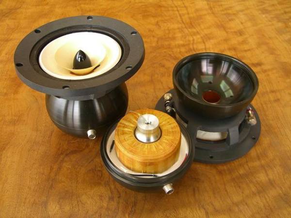

На сколько помню из материалов одного из " аудиомурзилок " прошлых лет именно этот " чебуран " от Voxativ имеет керн из пермендюра.
    23.4 KB · Просмотры: 34
    34.6 KB · Просмотры: 41
да что там этот пермендюр даст если магнит уже размагнитился за столько лет,вот если бы мощный неодим поставить то есть смысл в пермендюре

Меня больше перемендюр зацепил, причем до глубины души.
Ведь когда феррит под пластиком не видно, то буйная фантазия рождает любые сплавы.
Прости друг, но вынужден огорчить, пермендюр - магнитопровод. Магнит - феррит. Какой-нибудь "стронций бария".

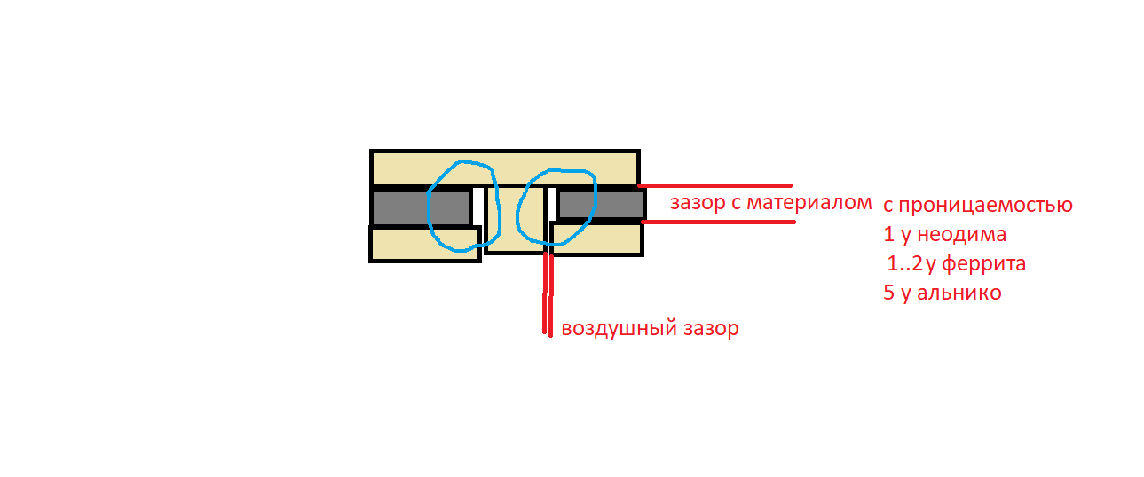

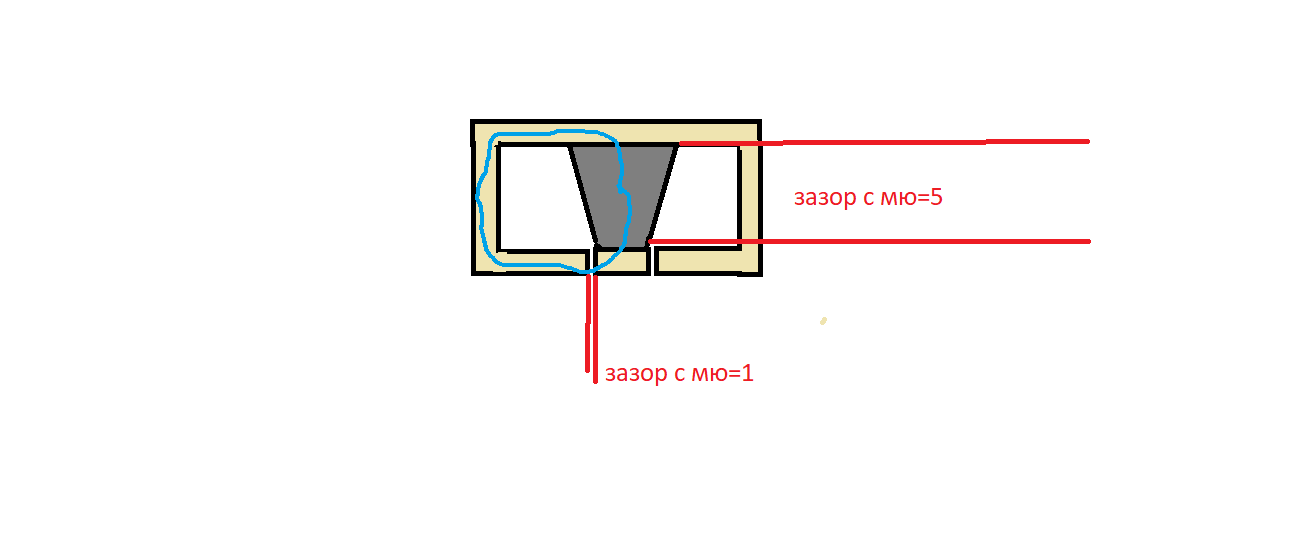

на счет магнитной системы учите матчасть у вас с этим совсем плохо
у неодима и феррита малая магнитная проницаемость поэтому магниты из них делают в виде плоских шайб в отличие от альнико,керновых
    16.4 KB · Просмотры: 26
    12.4 KB · Просмотры: 28
Пока все аргументы в преимуществе см-к перед неодимом выражаются в "я так сказал"...
кобальт это их так обзывают,да индукция большая но у свеженамагниченых,коэрцитивная сила всего 30 до 150 кА/м и легко размагничиваются
🤣🤣🤣🤣 коэрцитивка появляется только после намагничивания?
Это вы так из называете. Альнико - это альнико. Коэрцитивка низкая, мех. и температурные нагрузки не держит.
Самарий кобальт размагничивается значительно хуже, неодима.
Клоун, хамишь.
У тебя проницаемость неодима равна к проницаемости воздуха.
Относительная магнитная проницаемость ([imath]\mu[/imath]) коммерческих неодимовых магнитов (сплав NdFeB) составляет 1,05 – 1,1. [1]
Для сравнения: у чистого неодима этот показатель близок к 1,0001 (слабый парамагнетик). Высокие значения у готового магнита обусловлены добавлением железа и бора, которые меняют кристаллическую структуру и обеспечивают высокую коэрцитивную силу и остаточную

Суть темы была про изучение некоторых немецких динамиков. Судя по всему на эту тему тут нет спецов.
Где те самые священные манускрипты, в которых написано, что вот здесь конкретно использован пермендюр в мс?
Про это не услышал внятных мыслей.

Не у меня, а у какого-то человека на авито.
Который к тому же пишет в своем опусе, что пермендюр не часть магнитной системы, а он является магнитом
Ну продавать-то как-то надо!

А чем там делиться-то? Проектируют МС ну, например, на Ст-10, видят, что на конкретном участке железка входит в насыщение, пытаются это место утолщить (переконфигурировать), если получается и до зазора начинает больше теслов долетать/поле ровней становится, оставляют новый вариант, если не получается, то ставят в то место АРМКО, пермендюр, у кого на сколько денег хватит. Далеко ходить не надо, удивительное рядом: у AIE керн оч. часто из материала более магнитомягкого, чем Ст-10. Керн-то толще не сделаешь
=> с пермендюром звук вошебным не становится, это маркетинг, перм. поле в зазоре лучше делает, а вот это прямиком влияет на звук.
А вот контрпример, есть на форуме некто, скрывающийся за ником Никобальт, так посмотрите, как на обычном феррите, с обычной жалезкой он свободно получает 1.5Тл
