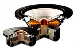

Верхний и нижний магнитопровод может быть пермендюр так?
А магнит у нас тут феррит

PS. На вашей картинке ошибка — стрелка указывает на керн, но подписана полюсный наконечник.
керн -цилиндр внутри катушки,остальное можно из стали сделать а тут сечение ограничено диаметром катушки

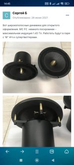

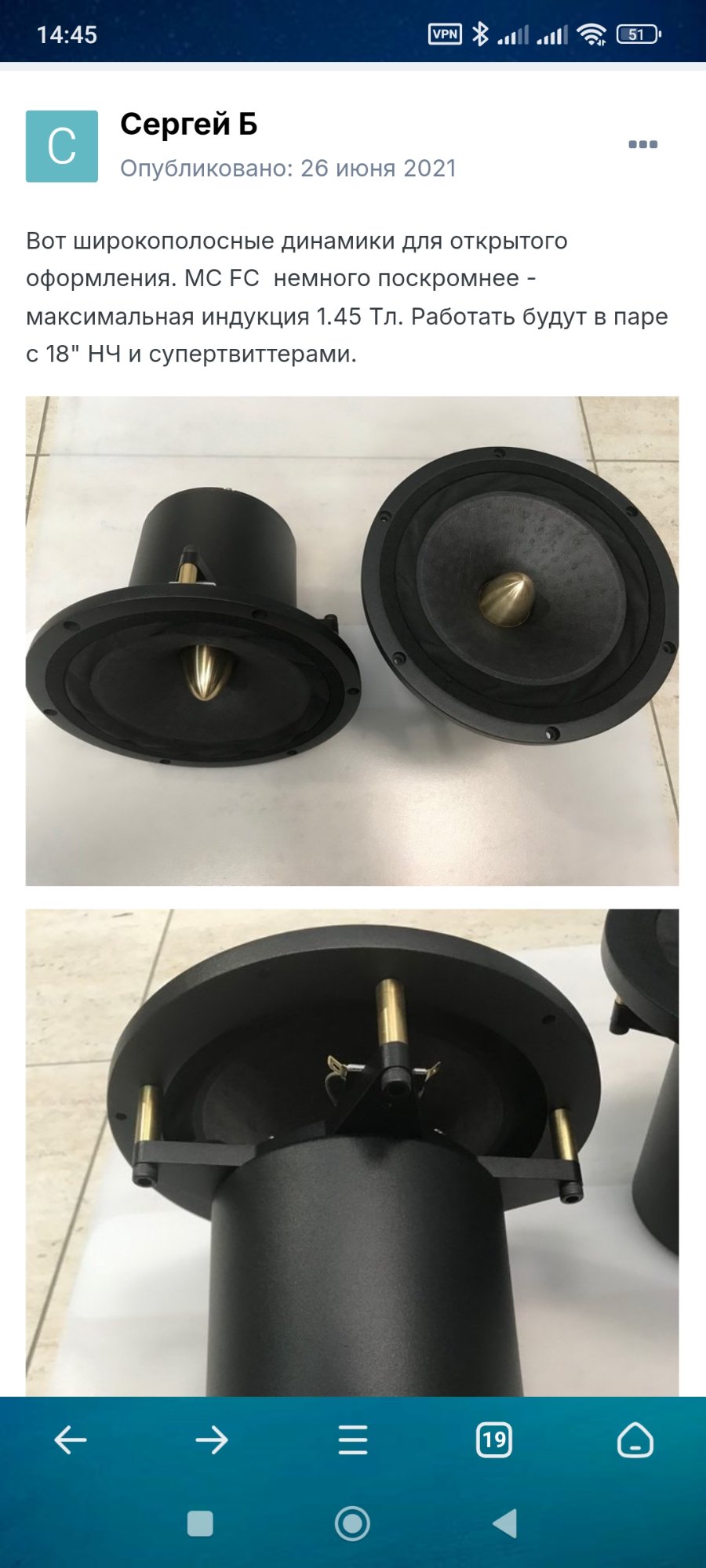

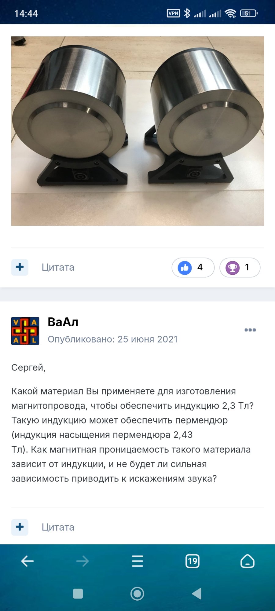

    167.3 KB · Просмотры: 37
    176 KB · Просмотры: 35
    159.3 KB · Просмотры: 34
