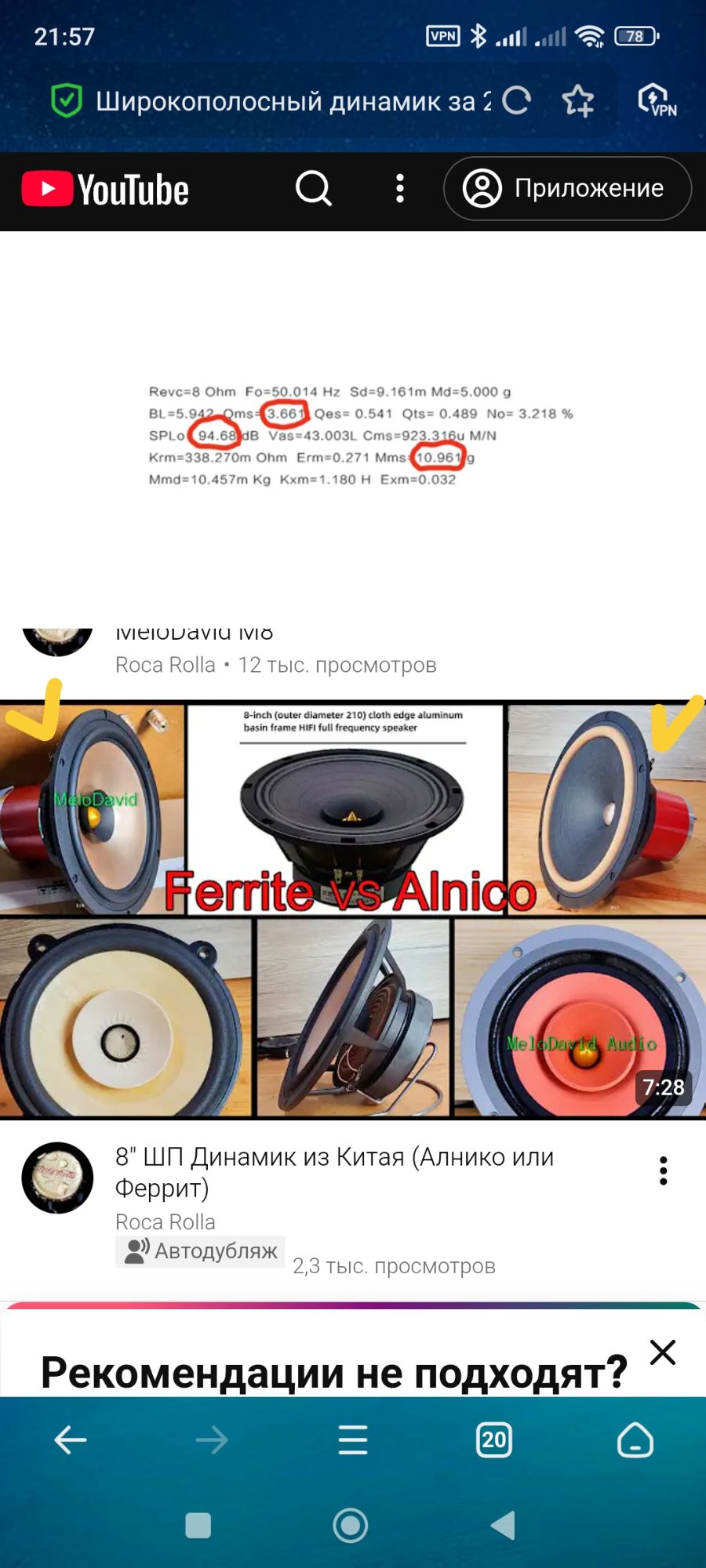

Если нет знаний / умений / возможностей на имеющемся винтажном динамике проверить МС и при необходимости её намагнитить, то проще " передать " в иные руки как знамя.
Купить современные китаёсы как на фото, может Сонидо, ну что там ещё из современного... В200 Висатон и т. д.
Быстрее дело пойдет.

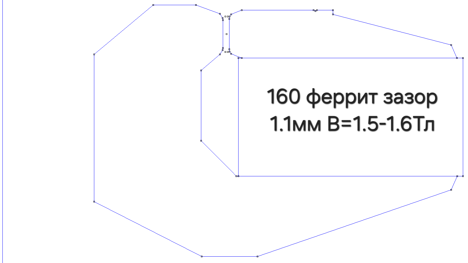

как на обычном феррите, с обычной жалезкой он свободно получает 1.5Тл
но это ведь под опр. параметры намотку зк и собственно работу этой намотки в поле в рамках зазора.
можно и больше получить но если гоняться за индукцией а
если гоняться за параметрами в целом тогда индукция встаёт на другое место.

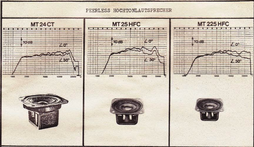

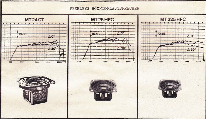

Были сказочные Peerless, ну просто здорово.
Мне удалось раздобыть Peerless 20HFC в акустику: https://ldsound.club/threads/denon-sc-106-chto-vnutri.1506/page-5 Серия видно та же.
Где-то попадалось, что именно они были установлены и вот повезло. Они и правда звучат очень здорово.

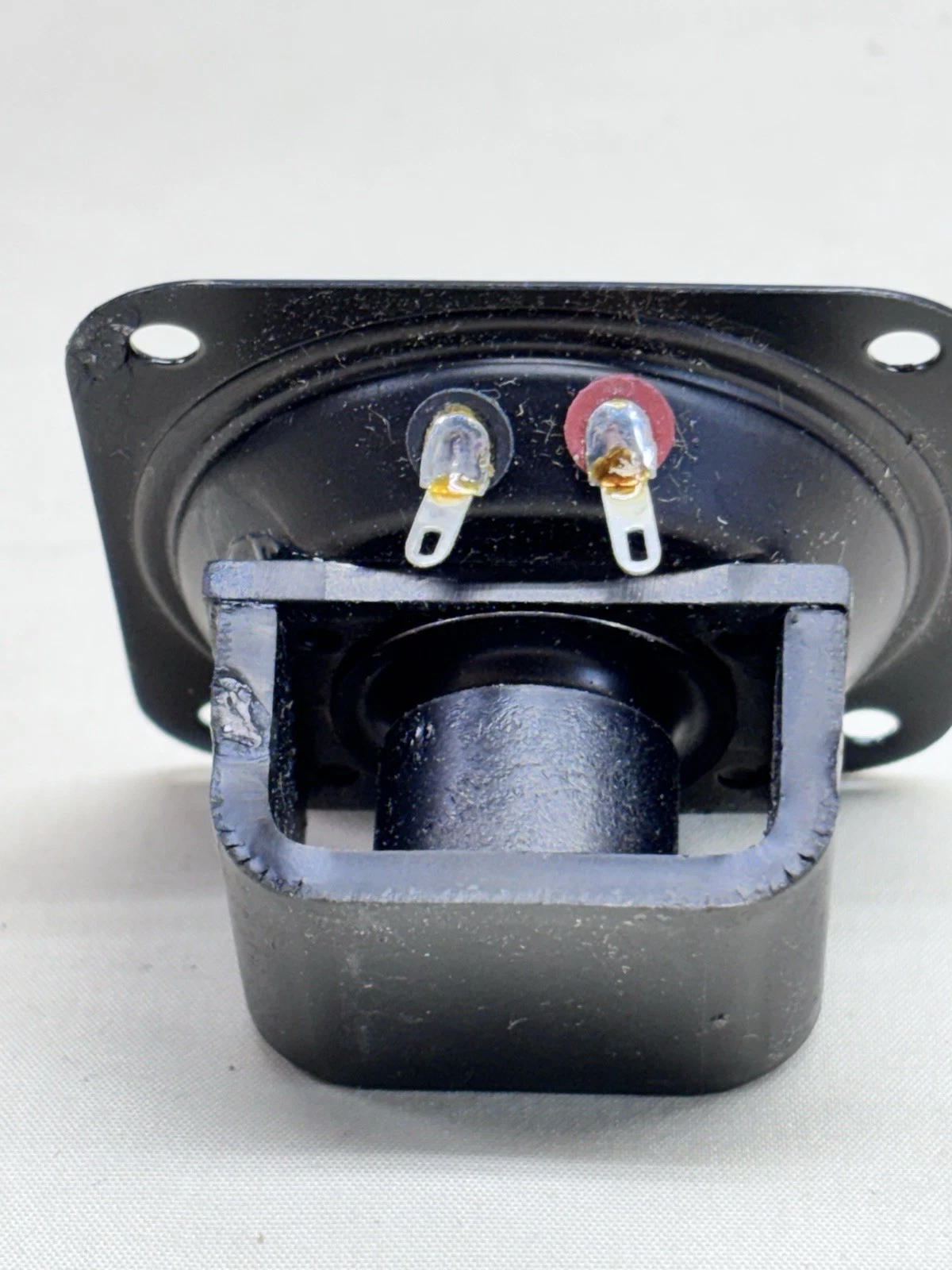

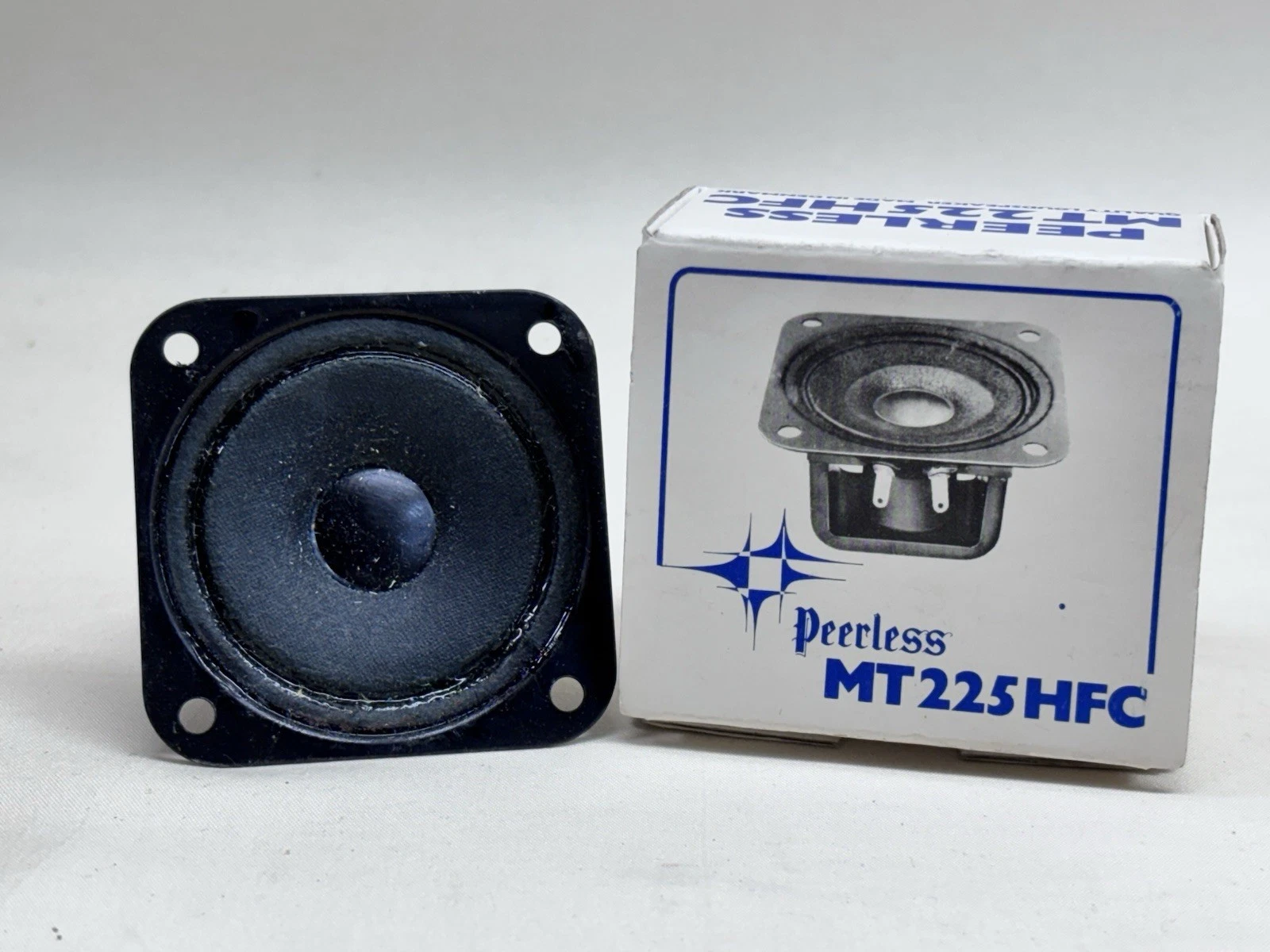

Peerless MT 225 примерно 70 долларов на ебее, новые. Звук у таких пищиков и прям хороший, много их выпускалось разных. Не помню только, кто был основоположником этого типоразмера.
С каким-нибудь 6 - 8 дюймовым мидбасом от Пирлеса или Вифы будет отличный "домашне-тапочковый" звук)
Вообще то Пирлесс даже КИТы выпускал на таких динах, двух и трехполосные. Пару лет назад видел в продаже, с 12-и дюймовым НЧ, все динамики на Альнико...

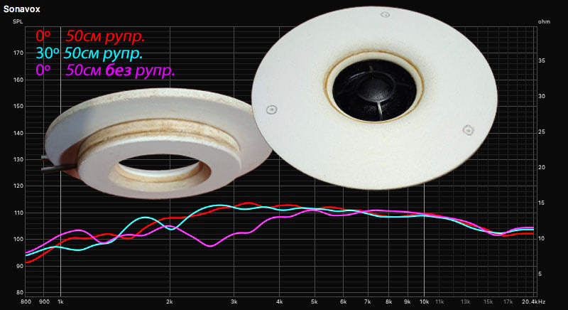

Рупорки по Голунчикову- это таблетки против танков. Прихерачить к пищалкам прямого излучения -направляющие конические рупора , даже с благой целью уйти от интерференции, развернув линейку по дуге- ахинея . Давления этим не добыть, мощность разве повысить предельную , остальное жуть . Но стая задорных хомячков, читаталей Радио, с большим подъемом встретила очередную лажу. И бредит пищалками из телеков в кульках от семечек до сих пор.
Дык, ещё молод был, интерес рукоблудства перевесил скудный здравый смысл;) На том и узбагоился.

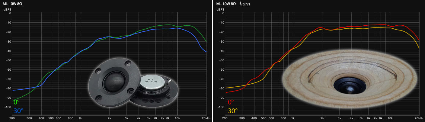

А вот шёлковые дюймовки в небольшой трактрисообразный рупорок втулить – то зашло. Возни на ручном "3D-принтере", конечно, много, и результат без думалки в кумполе дрянной (чуть ошибка от рассчётной геометрии – и на тебе гребёнку), но мне (и не только) нравиЦЦа.
Где-то выкладывал картинки с кривульками из-под лупорков BMW, Sonavox, ML...
Метод замера FSAF, софткросс 6дБ/окт (или 12???)

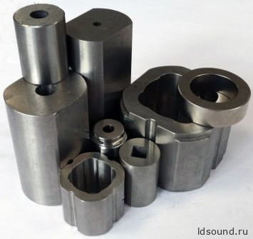

это магнитомягкий материал который хорошо проводит магнитный поток как сталь но имеет большую индукцию насыщения чем сталь,и не намагничивается ,а магниты делают из магнитотвердых материалов,которые сохраняют остаточное намагничивание
из него делают керн ,у которого малое сечение(узкое место в магнитной системе) и чтобы создать большую индукцию нужен материал с большой индукцией насыщения

Верхний и нижний магнитопровод может быть пермендюр так?
А магнит у нас тут феррит
Об этом в начале сказано - часть магнитной системы (не магнит)))
Дорогой (не драгоценный))) сплав с определёнными магнитными свойствами. В свободной продаже)))
