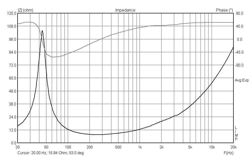

Есть у меня динамики Philips 7065W8 и Visaton SC10N. Захотелось посмотреть - можно ли на них сделать двухполоску и прикинуть черновик фильтра. Первым делом снимаем в LIMP характеристики обоих динамиков.
Из лени снимал не голый динамик, а уже закрепленный на снятой лицевой панели 10МАС, разница невелика.

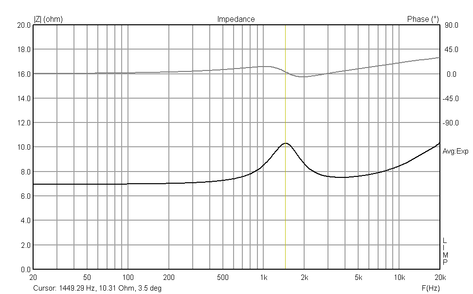

Аналогично SC10N. Заметим, что резонанс 1,5 кГц. Это важно т. к. хотя резонанс и крохотный (это отлично), желательно уйти от него при создании фильтра на октаву вверх т. е. пока планируем частоту раздела около 3 кГц.
Вот параметры 7065:
Fs, 43.82, Hz
Re, 6.50, ohm[dc]
Qt, 0.29, -
Vas, 19.76, liters
Sd, 132.73, cm^2
Le, 670.56, uH
Philips и JBL Speakershop говорят, что динамик можно поместить в ящик 7 литров, а у меня ящик от 10МАС целых 18 литров. Игнорируем это т. к. сейчас нас интересуют фильтры, НЧ займемся потом.
Зачем вообще надо было измерять LIMP - ом? Затем, что немало информации уже получено, а файлы чуть позже скормим LSP CAD - у.

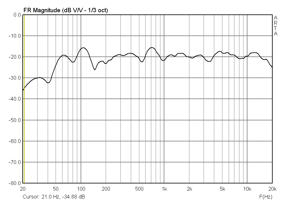

Теперь ставлю лицевую панель не место, свинчиваю корпус, беру микрофон и ARTA.
Начинаются сложности. С какого расстояния измерять НЧ динамик? Издалека будут амурские волны, вблизи тоже не всё однозначно.
Вот 7065 в упор. Упор тоже разный. Где? По центру напротив колпачка или ближе к гофру? А это не одно и то же.
На рисунке написано - если микрофон в упор по центру, то на АЧХ пупырь на 2,5 кГц, а в упор к диффузору около гофра его нет. Значит пылезащитный колпачок поёт. запомните это, и поёт не только у этого динамика. И пение это резонансное, а это плохо.
Но если отодвинуть микрофон на 20 см, то пупырь тает (но будет потихоньку гадить), амурские волны умеренные, АЧХ от 60 Гц до 3 кГц - полка. Прэлестно.
Теперь измерения с полуметра по оси и с поворотом примерно 45 градусов.
Старый Филипс молодчина. Спад плавный, выбросов нет, смотрим на частоту раздела - опять 3 кГц или около того. Не каждый НЧ динамик на это способен, большинство взбыкивает на верхней границе.

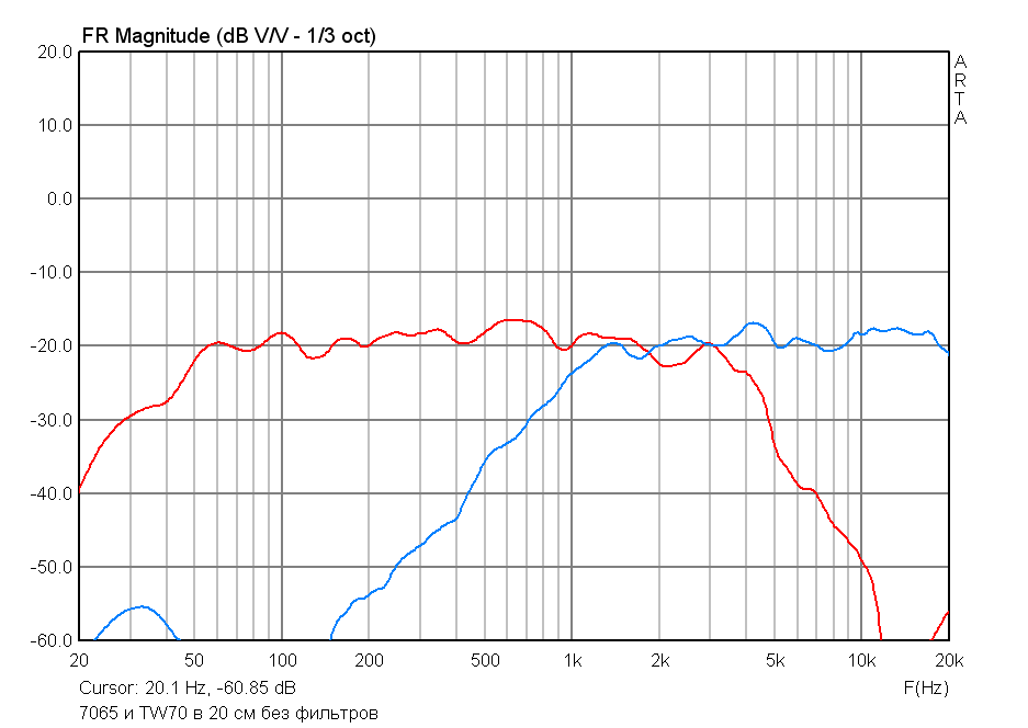

Теперь оба динамика включены по очереди.
Видите мелких гадёнышей - резонанс у SC10N и колпачок у 7065 ? Они обузданы, но существуют.
На какой частоте будем делить? Вы могли это уверенно утверждать без микрофона? Я - нет, а здесь видим - 2...3 кГц.
Теперь скармливаем файлы измерений из LIMP и ARTA программе LSP CAD.
Немного понажимаем кнопки и получаем фильтр-сырец.
Пока исхожу из фильтров второго порядка со стандартными конденсаторами. Фильтры простые, делаем им на картонках и смотрим.

На этот раз моделирование в LSP CAD на основе реального замера вблизи, с 20 см. С метра будут жуткие волны и понять что-то будет сложно.
Нас (меня) в данном случае интересует только тенденция - можно или нельзя для двухполоски использовать НЧ фильтр только из одной катушки и примерную индуктивность для начала.
Это без фильтра в ЗЯ.​
И всё хорошо, но подъем на 700...800 Гц. С метра будет лучше и он заметно разгладится, но нас интересует только влияние катушки на АЧХ и частоту среза.

Забыл - все измерения с полуметра со штативом.
Сглаживание выбрано минимальное совершенно сознательно - только так в неподготовленном помещении хорошо видно "лес", а не "деревья".
Вот так выглядел импульс. Всё правее 4 мс и до конца окна 50 мс покрыто шумом. Этот шум не позволяет сделать правильную настройку, для перфекционистов ниже я покажу чем это пахнет.
Вот результат.
Напоминаю, что ящик 18 литров вместо 7 литров, как у Филипса, басы сейчас не интересуют, интересует только настройка фильтра.
Синия и зелёная линия - динамики отдельно.
Красная линия - общий результат со смещением вверх, чтобы не мешать всё в кучу. Сразу скажу, что заявлять будто при таком усреднении будет всегда горизонтальная линия - безответственно, далеко не так.
Ну а вниз смещена та же АЧХ, но для перфекционистов усреднение 1/24 октавы. Настраивать по ней куда сложнее, а главное - ухо не реагирует на этот шум, оно само усредняет результат.
Некоторое время послушал. Колонки звучат очень хорошо, излишняя мягкость растворилась, детальность высокая, звук комфортный. Пришлось осадить ВЧ динамик резистором 2 Ом.
