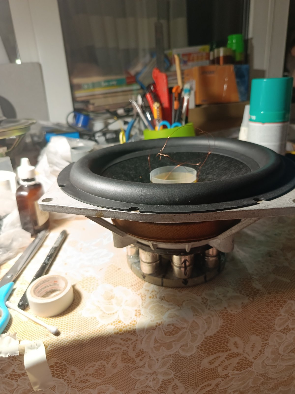

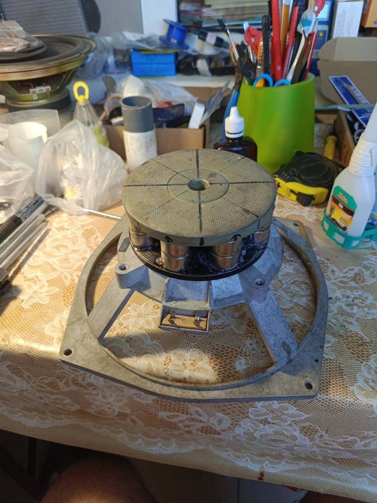

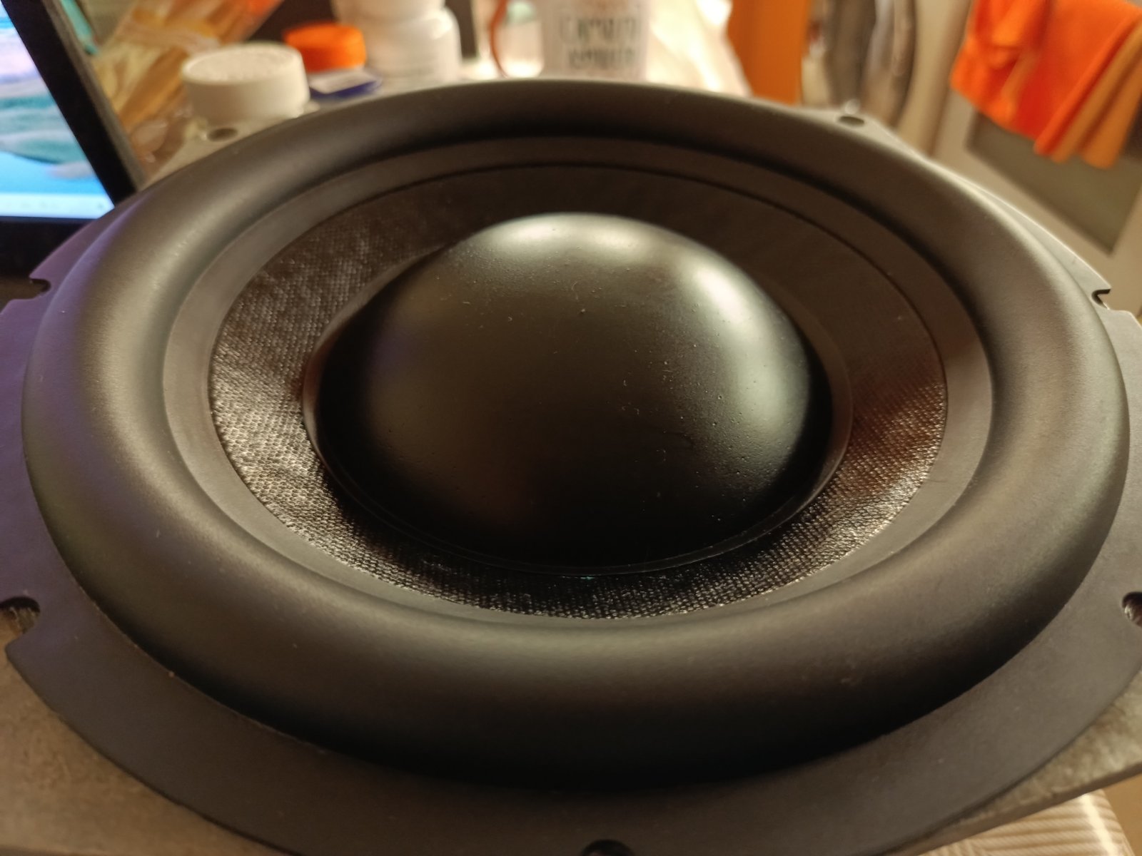

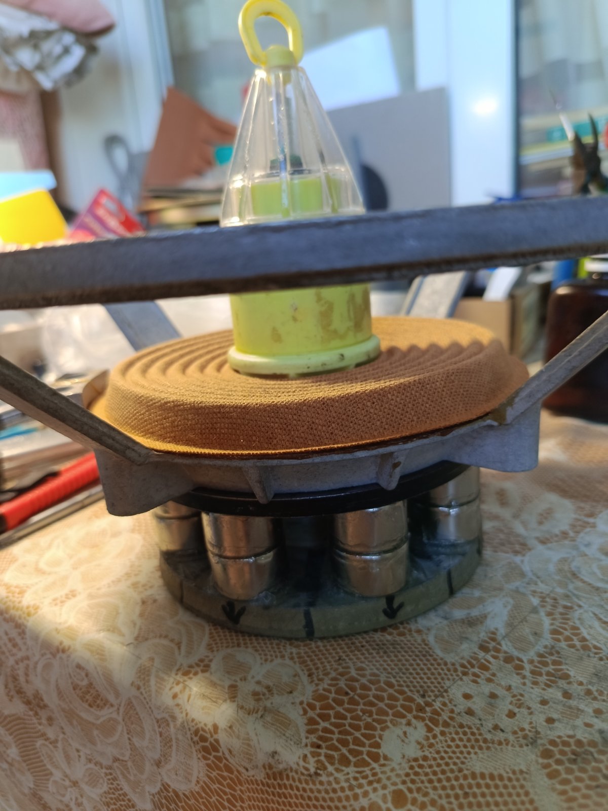

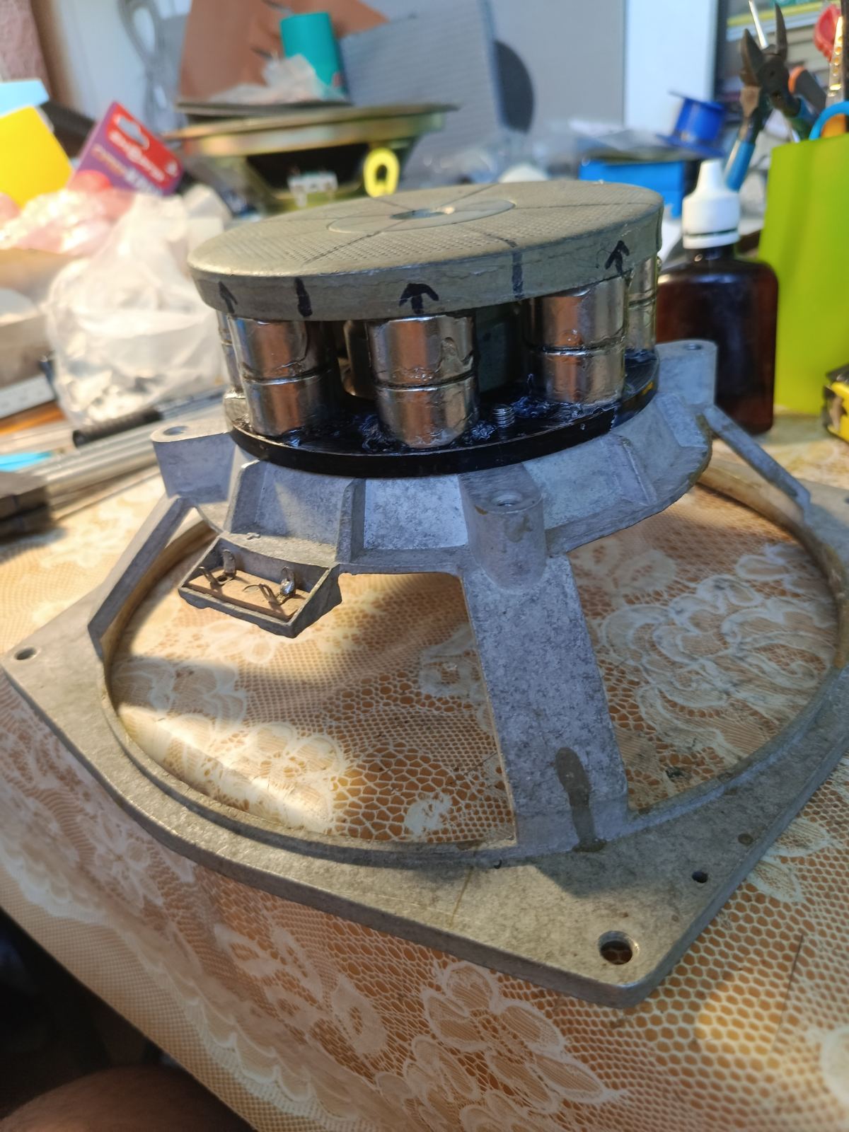

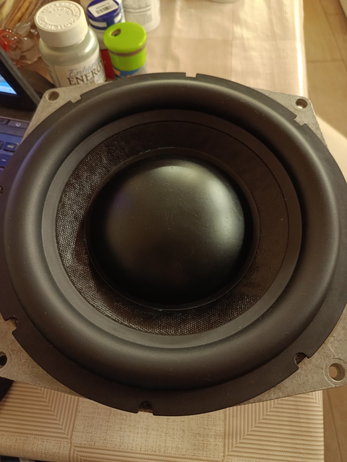

Решил собрать НЧ 10" для саба. Длинноход +-12мм,
вводные данные:
1. Рама 75гдн-3
2. Керн МС 75гдн-3 с отверстием диаметр керна 49.7мм
3 Верхний фланец высотой 6 мм и отверстие 55 мм
4. Магниты неодимовые таблетки 25"15мм 16 шт
5. Таблетка неодима 50"20"10 мм
В итоге имеем МС с шириной зазора 2,65мм,высотой 6м, индукция 1,05Т

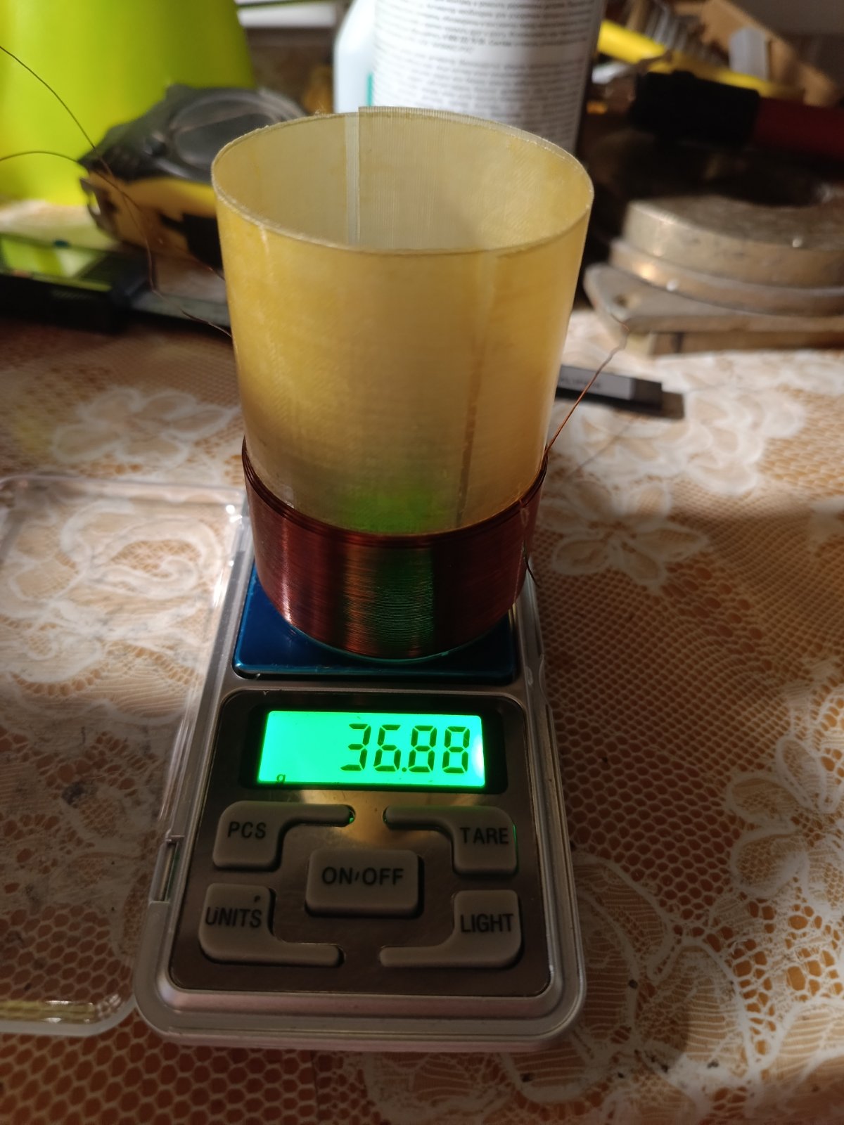

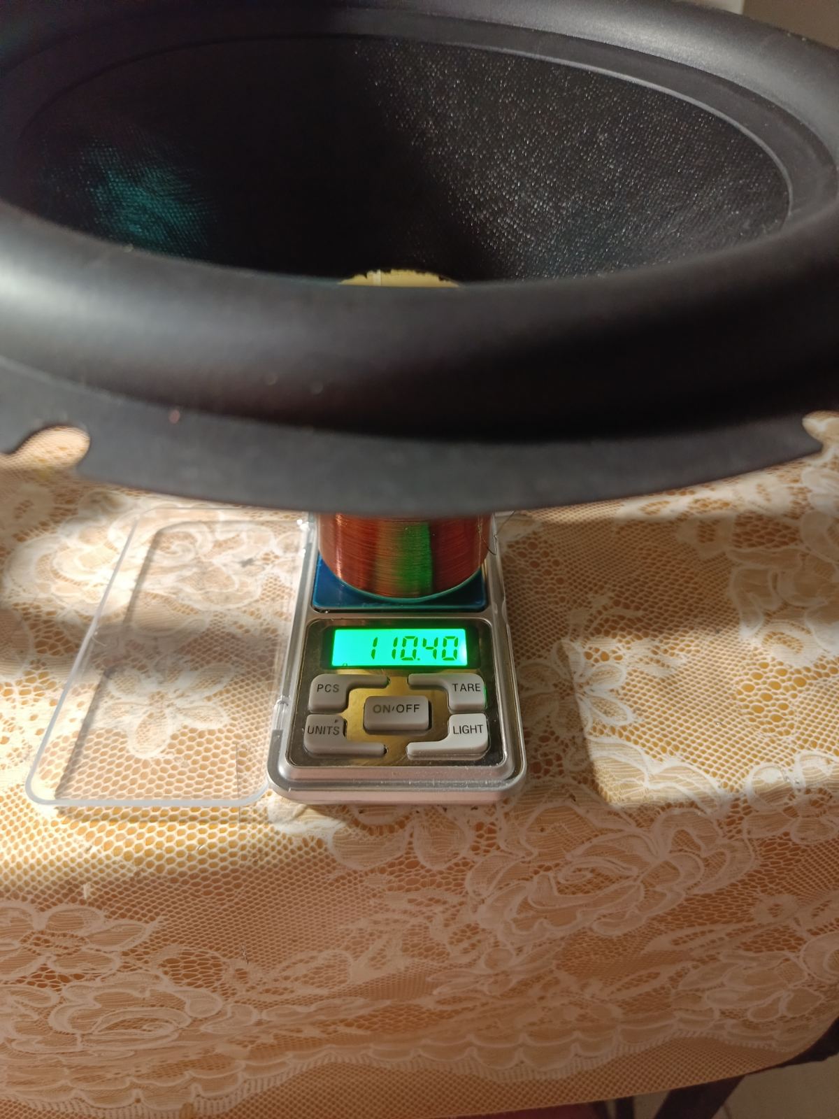

Катушка двойная приблизительно 51-54мм 4 слоя 0,3-0.31 проводом по лаку, высота намотки около 30мм. Сопротивление постоянному току 8+8 ома. Вес около 37гр.

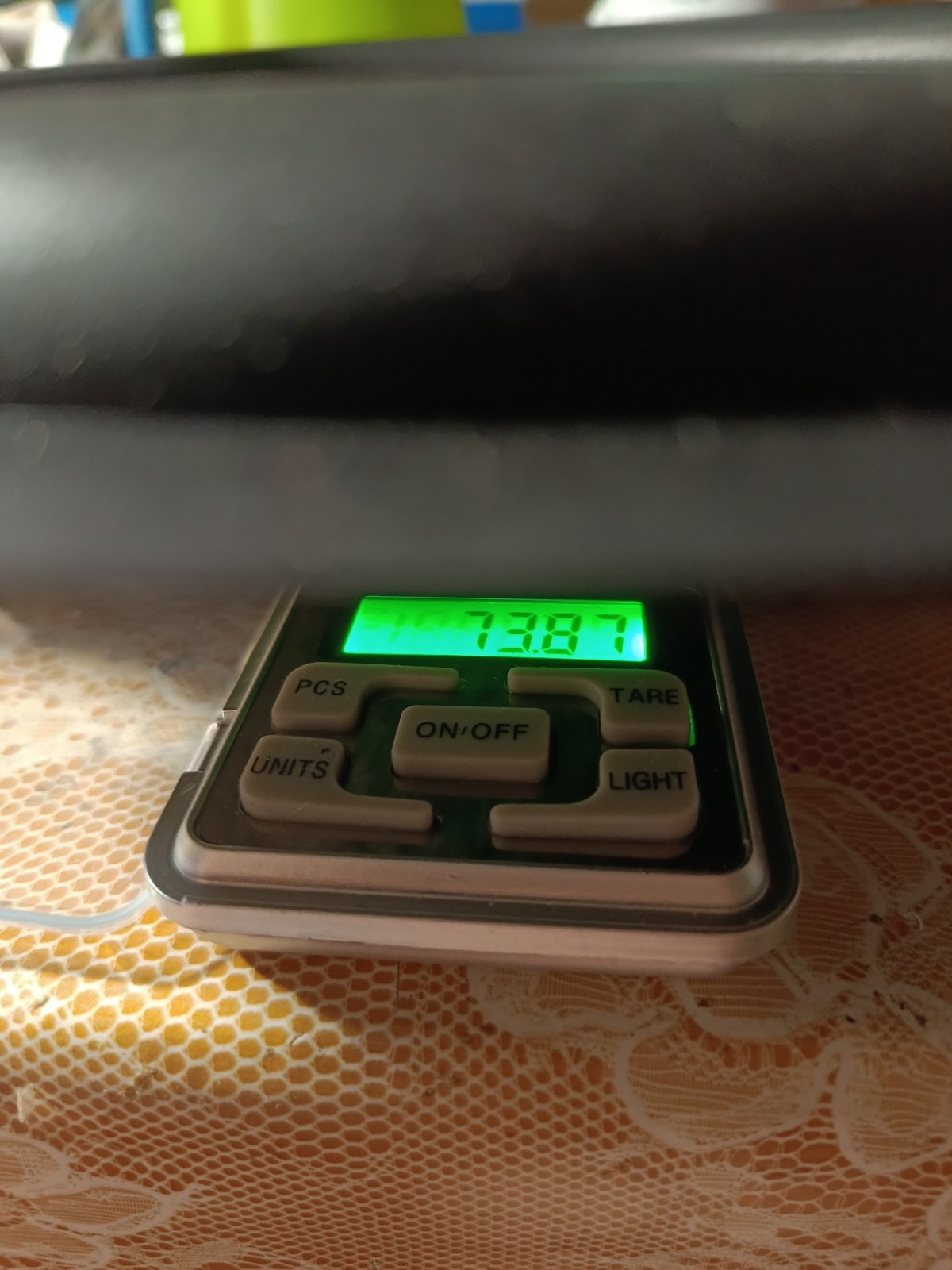

Диффузор на резиновом подвесе, вес в сборе 74 гр. Вспененная целлюлоза. Очень прочный.
Вес с катушкой

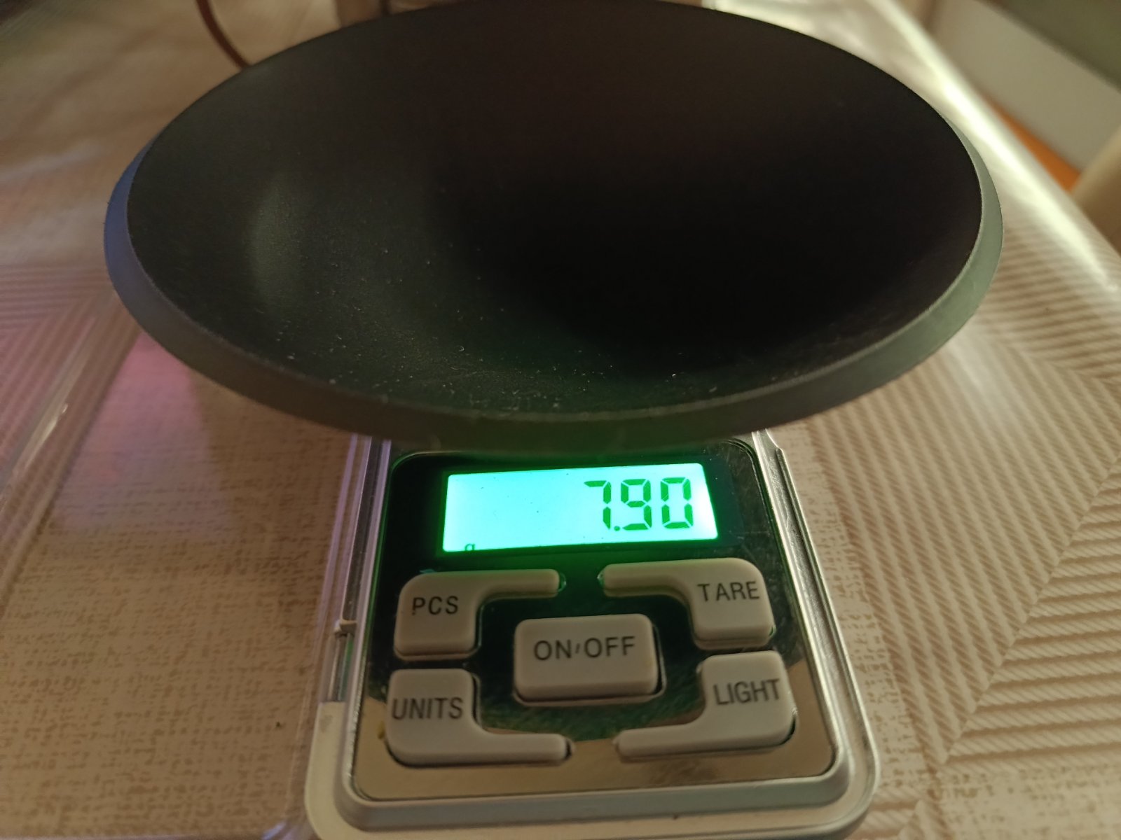

Колпак 130мм вес около 8 гр.

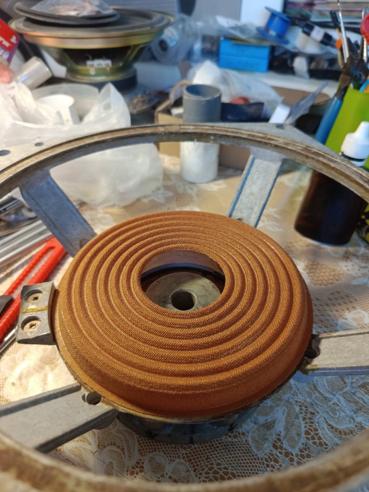

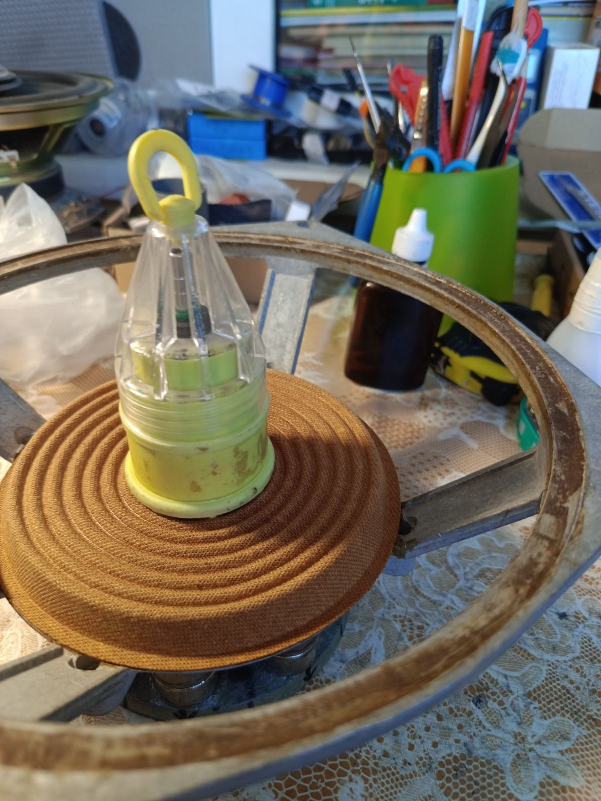

Центрирующая шайба 151"51"13мм вес около 4гр. Мягкая.

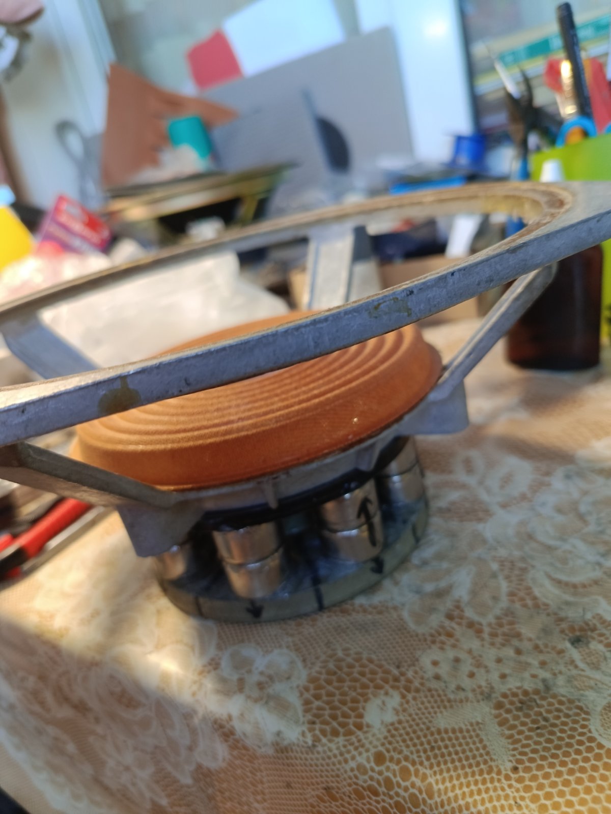

Вид готового изделия

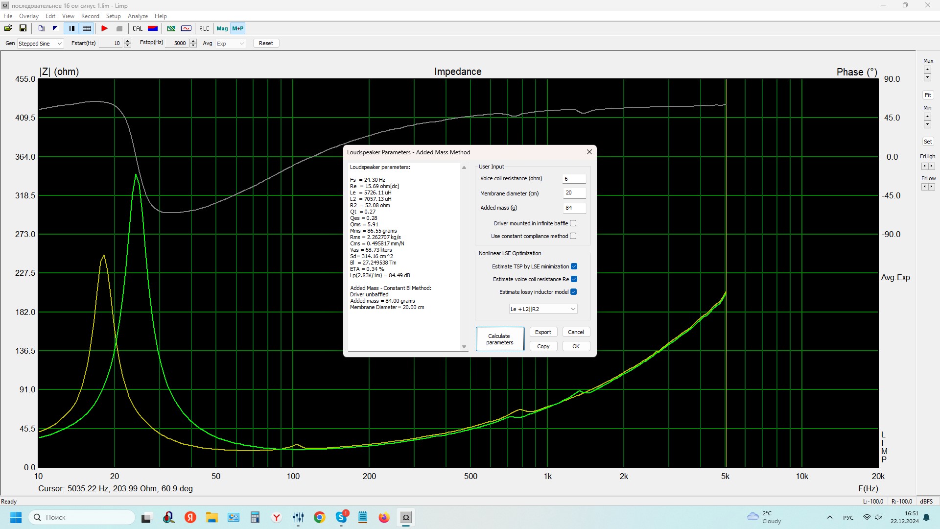

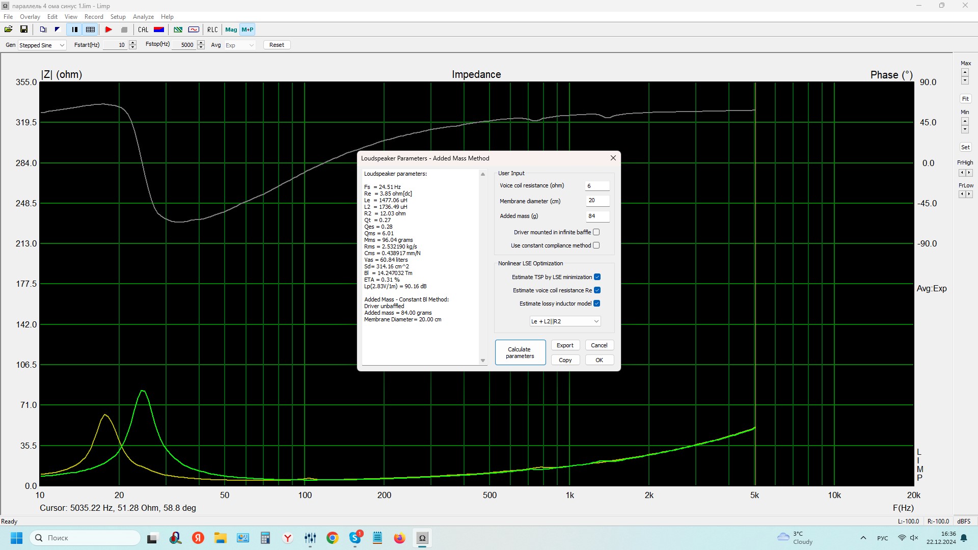

Измеренные параметры пока такие, но есть сомнения, возможно потребуется измерить заново используя усилитель.
1. Параллельное соединение катушек 4 ома.
Последовательное соединение катушек 16 ом

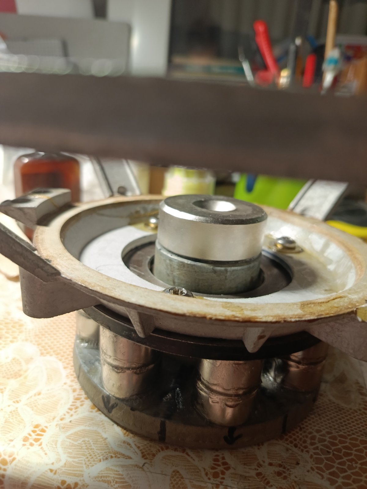

Что-то мне кажется, что индукция для такого зазора получилась благодоря таблетки на керне. Но это размышления. Интерестно есть ли смысл в неодимовых таблетках в МС вместо кольцевого феррита.
Перед сборкой провел исследование на этом фланце(диаметр 55мм, высота 6мм):
1) нижний фланец 75гдн +2 кольца феррита заводских 0.6Т;
2.) нижний фланец 75гдн +3 кольца феррита заводских 0.65Т;
3)нижний фланец 75гдн +16 таблеток неодима 25*15мм 0.85Т
4) нижний фланец 75гдн +16 таблеток неодима 25*15мм+таблетка 50*20*10мм на керн 1.05Т;
5)нижний фланец 75гдн +16 таблеток неодима 25*15мм+таблетка 50*20мм(без отверстия) N52 на керн 1.1Т;

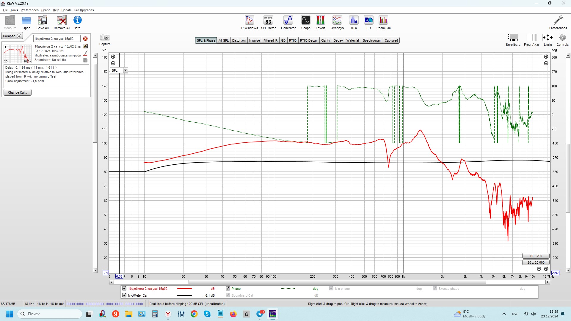

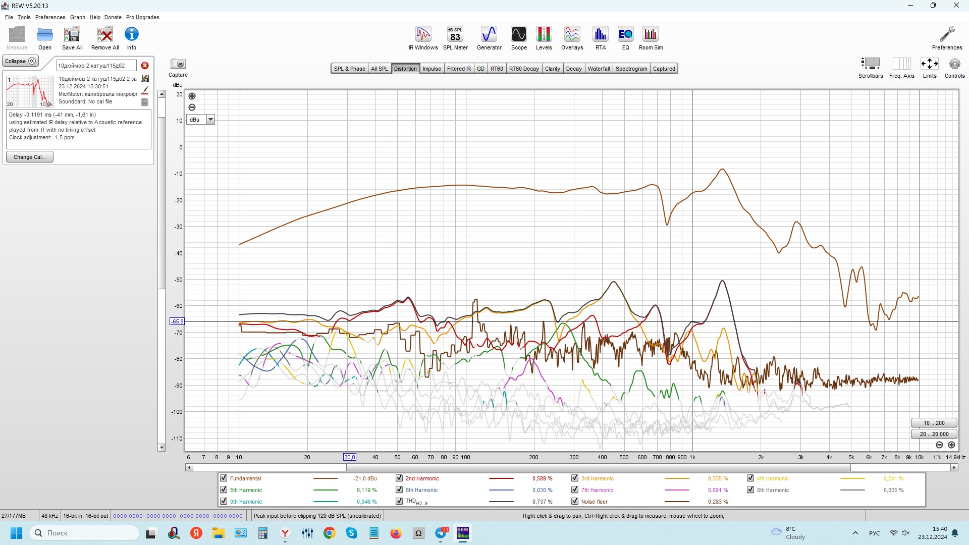

Добавлю измерения АЧХ с расстояния 1 см, в воздухе без оформления, без сглаживания, также прилагается файл в rew(версия от 5.2 и выше) если кто-то захочет покрутить масштаб. От 800 до 2 кГц это влияние подвеса при близком измерении.
вводные данные:
1. Рама 75гдн-3
Посмотреть вложение 118601Посмотреть вложение 118602Посмотреть вложение 118603
Катушка двойная 51-54мм 4 слоя 0,3 проводом, высотой намотки 30мм. Сопротивление постоянному току 8+8 ома. Вес около 37гр.
Вес с катушкой
Посмотреть вложение 118614Посмотреть вложение 118615
Посмотреть вложение 118608Посмотреть вложение 118609
У вас в измерениях при 4-хомном подключении и при 16-иомном в графе сопротивление катушки указано 6 ом
Там галочка стоит, он сам вычисляет, насколько я понял так как изменение значения ни на что не влияет. Ещё разбираюсь с limp, поэтому могут быть неточности.
Перед измерением откалибровал, проверил на резисторах до 500ом измеренные показания соответствуют.

Нужно ли отверстие в керне при такой МС?
Отверстие было изначально, использовал нижний керн от 75гдн только потому, что он самый высокий из всего семейства. Отсюда осталось +11мм железа на зазором. Да и при таком смещении любая вентиляция не помешает.
борис
15 Авг 2020
803
131
россия
борис
Отверстие было изначально, использовали нижний керн от 75гдн только потому, что он самый высокий из всего семейства. Отсюда осталось +11мм железа на зазором. Да и при таком смещении любая вентиляция не помешает.
Вентиляция с такой МС хорошая.
Таблетку 50х20х10 в зазоре бы попробовать.
И фланец потолще

Магнитьі привареньі? (или єто так на фото)
Залиты двухкомпонентным цианокрилатом акфиксом 705 снаружи, предварительно собрал без клея на проставках в зазоре, подрегулировал чтобы индукция была относительно равномерной. Потом залил жидким цианокрилатом под таблетки и облил густым сверху после высыхания
Отсюда на максимальном ходе полная тишина при работе. Нет никакой компрессии.
И фланец потолще
Есть ещё один такой диффузор, пока обдумываю конфигурацию МС и катушку для него. Фланцев высотой 9.6мм достаточно в наличие, возможно даже сделаю 20мм.
Ну и зачем это всё? Когда родная цепь 50ГДН-3 с фланцем 6 мм имеет в зазоре 1.2Т.
кто-то пытается сделать хорошую мину при плохой игре.

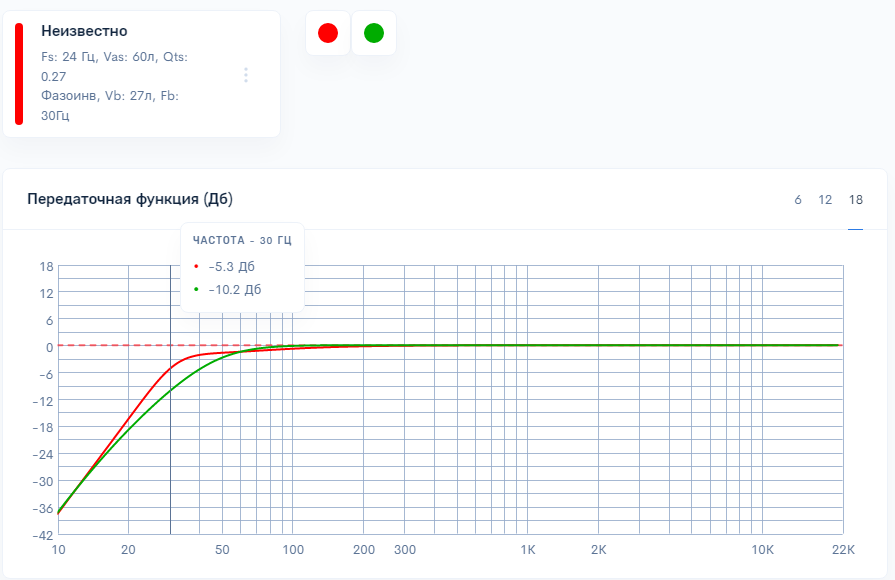

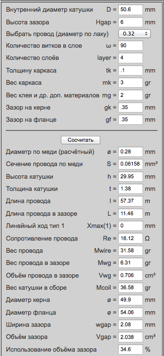

В зазоре индукция 1.05, провода 11.5 метра, икса не существует, как получилось BL 27? Много раз предупреждал: идеи Игоря (Буга-гашечки, там в 2 раза больше) очень заразны.
Уверен: сейчас кое-кто кинется спорить и комментировать. Давайте-давайте, только сначала предложите более реальное обоснование такому BL. Рассказ про то, как все витки бывают в зазоре, поэтому все считать надо - мало кого впечатляет.
Разница в Mms между последовательным и параллельным включением катушек 10 грамм. Не возникает мысли что какую-то фигню измеряете? Так какая Mms у этого динамика.
Подвижка в сборе (сами считайте) более 120-ти гр., Mms в среднем 90, выходит подвес отдельно 60 грамм. Это пипец: подвес составляет половину веса подвижки. См. конец сообщения.
Чисто для сравнения обычный серийный 10" басовик на 134-ом феррите 16Ω: BL 24 (тут 100% икса нет), Mms 40 (более чем в 2 раза меньше!). Если понадобится навалить, ставится диффузор в полтора раза тяжелее и 2 шайбы, Mms 50 гр., всё равно почти в 2 раза легче. Такой выдержит раза в полтора больше мощности, по сравнению с конструкцией
Надеюсь теперь понимаете почему конструкции "умельцев" дальше опытных образцов не продвигаются.
sirius111111
15 Мар 2023
476
443
20
Одесса
провода 11.5 метра
Давайте вы научитесь, для начала, считать хотя бы линейкой.
В зазоре минимально 80 витков провода а это 13 метров а не 11.5м. Садитесь двойка, остаётесь на второй год .
Я и другие тоже, ждём от Вас по прошлой теме, динамик с 4 слойной катушкой в 1.5 мм зазоре с высотой намотки 24мм в МС 25гдн.
В сухом остатке имеем такой вывод: ваша "кОмпания" не имеет практики выпуска длинноходных динамиков, потому, что несёте в очередной раз ересь.
А вся ваша продукция это сплошные СЧ для радиоточки с чем вас и поздравляю, ибо вы уже вне игры и закат конторы недалеко с таким подходом.
Здесь вообще неуд.
90+60=150
У вас 120
Ваш калькулятор также считает?

Александр! ну когда же вы сделаете вместо чёрно-зелёной картинки "вырви глаз" нормальные цвета??
И масштаб по вертикали, ну ни в какие ворота.
Ну хотя бы нажимайте кнопку Fit - это лучше чем ничего.
Я на память цифры не помню, в описании на LIMP автор пишет на сколько процентов (широкие ворота) должна меняться частота при испытании грузом. На глаз у вас нормально, но уточните, что-то порядка 20...50%.
Для себя сравните с графиком по шуму. шум делается за 2 секунды, а синусом долго и муторно.
Усилитель желателен, я подробно писал, что с выходом от звуковой карты на динамик попадают микроватты. Для обычных динамиков это как-то терпимо, для ваших монстро-самоделок, не уверен.

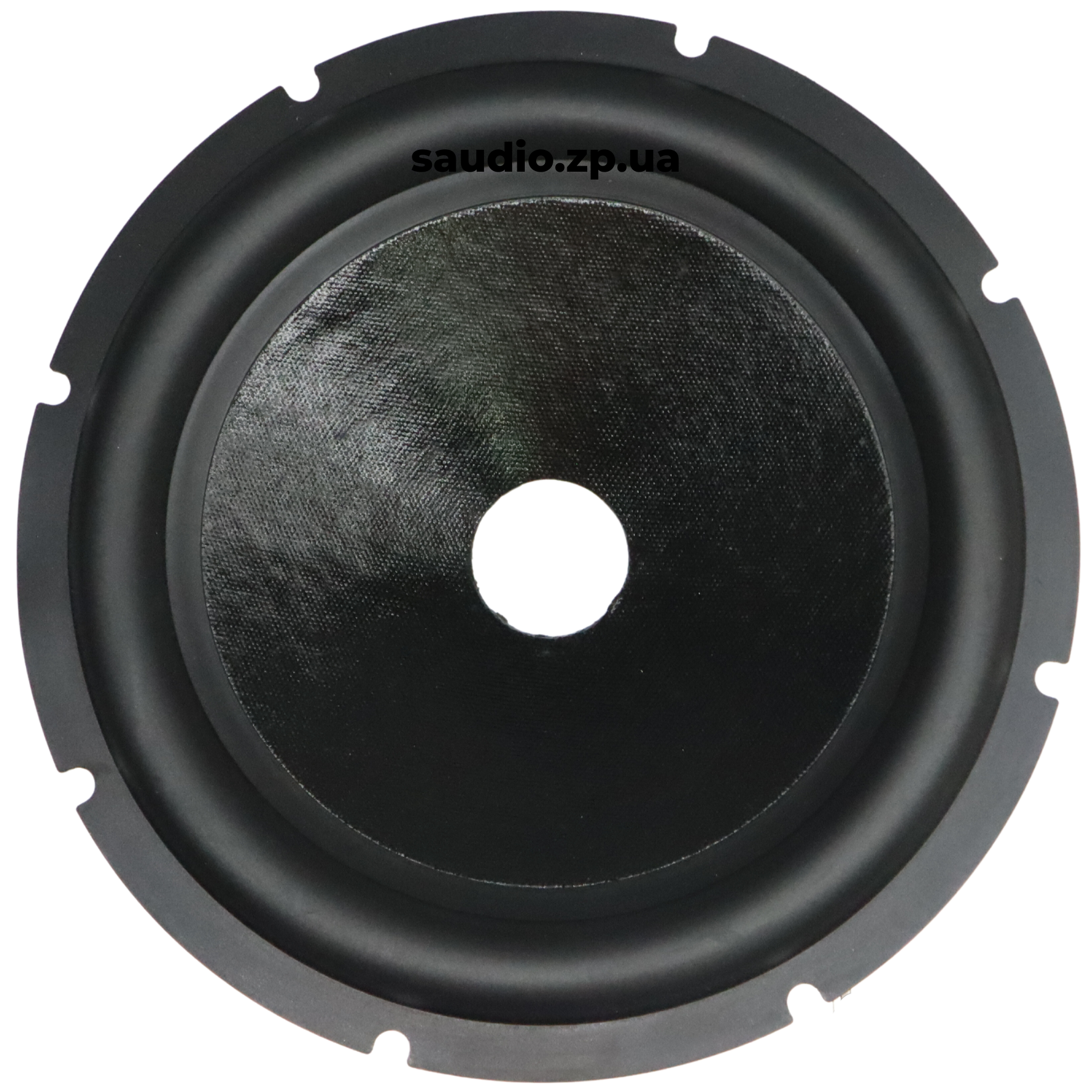

Дайте ссылку на него. Как он по мягкойти в сравнении с родным 75гдн (который на резине, не на пене)?
Подвес жёстче в сравнение с 30гд-2, но для своего веса самое оно. Думаю после разминки ещё мягче станет шайба и резонанс уйдет к 20-23 Гц.
Опять же 75- имеют огромный разбег по жёсткости, у меня сейчас есть варианты много мягче и жестче этого.

А что с ящиком делать? Я рассчитываю максимум 25-27 литров и чтобы 30гц почти по нулям.
Какой нижний срез будет у такого динамика, с лёгкой подвижкой и мягким подвесом в "маленьком" корпусе?
Читатель
6 Май 2023
952
840
Забудьте про 30Гц, в реальных фонограммах их нет. В техно, неграх и даже в фильмах найти такое нереально.
