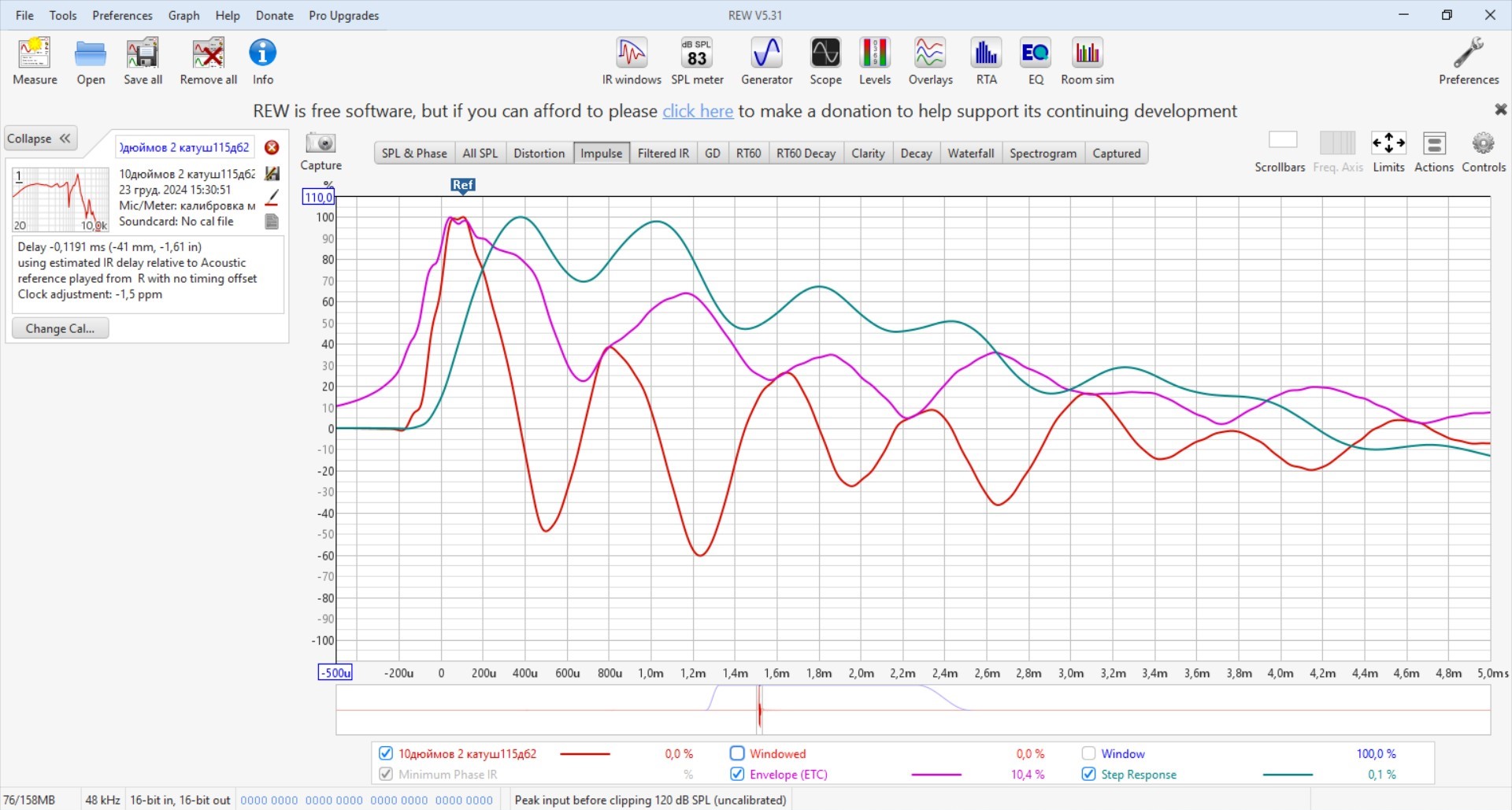

Добавил в первое сообщение замеры микрофоном с расстояния 1см без оформления.

Почему столько колебаний на импульсе
Динамик, не закреплен, опирается краем рамы на поролоновую подушку, отсюда возможны дополнительные колебания всей конструкции. Смещение диффузора при замерах 10-12мм на 10Гц.
Интересно увидеть замерьі в ящик
Нет сейчас свободного ящика куда его присунуть к сожалению.

sirius111111. Александр, Чтобы изменение фазы посмотреть более наглядно (без разрывов), надо нажать на кнопочку "Controls", та что с шестеренкой, и в раскрывшемся окне нажать на "Unwrap Phase".
Почему-то ваш архив у меня не открылся.
sirius111111
15 Мар 2023
476
443
20
Одесса
Спасибо за подсказку, но я эту версию программы не настраивал.
я всегда измерял в версии 5.1, но после обновления винды два дня назад она начала глючит, не хочет файл коррекции микрофона подтягивать, поэтому эти замеры сделаны в версии 5.2 и в более низкой версии они не открываются у меня тоже.
версию 5.2 ставил для измерения импеданса и в основном делал настройки под эти замеры
У вас какая версия?
