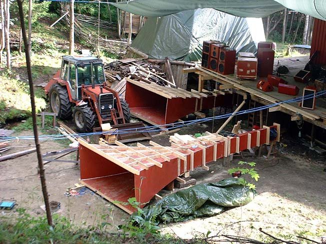

Разумеется будет. И еще как. От самой его резонансной частоты -до самых до 150, заветных. С маленькими поправочками. 1. Слушать уткнувшись в динамика обеими ухами на дистанции в 5мм.2. Слушать одну издаваемую динамиком ноту , бугор промеж двумями срезами, верхним и нижним. Потому как не успев выйти на частотнонезависимый участок, именуемый полкой, динамика заломают идиотским фильтром , валящим со 150. Сдачу берем себе, слушаем, ни в чем себе не отказывая.
Кстати, довелось послушать именно такую бредовую басовую секцию, там круто постарались обвалить басовика в щите как можно ниже .Что там осталось от баса. можно догадаться.
