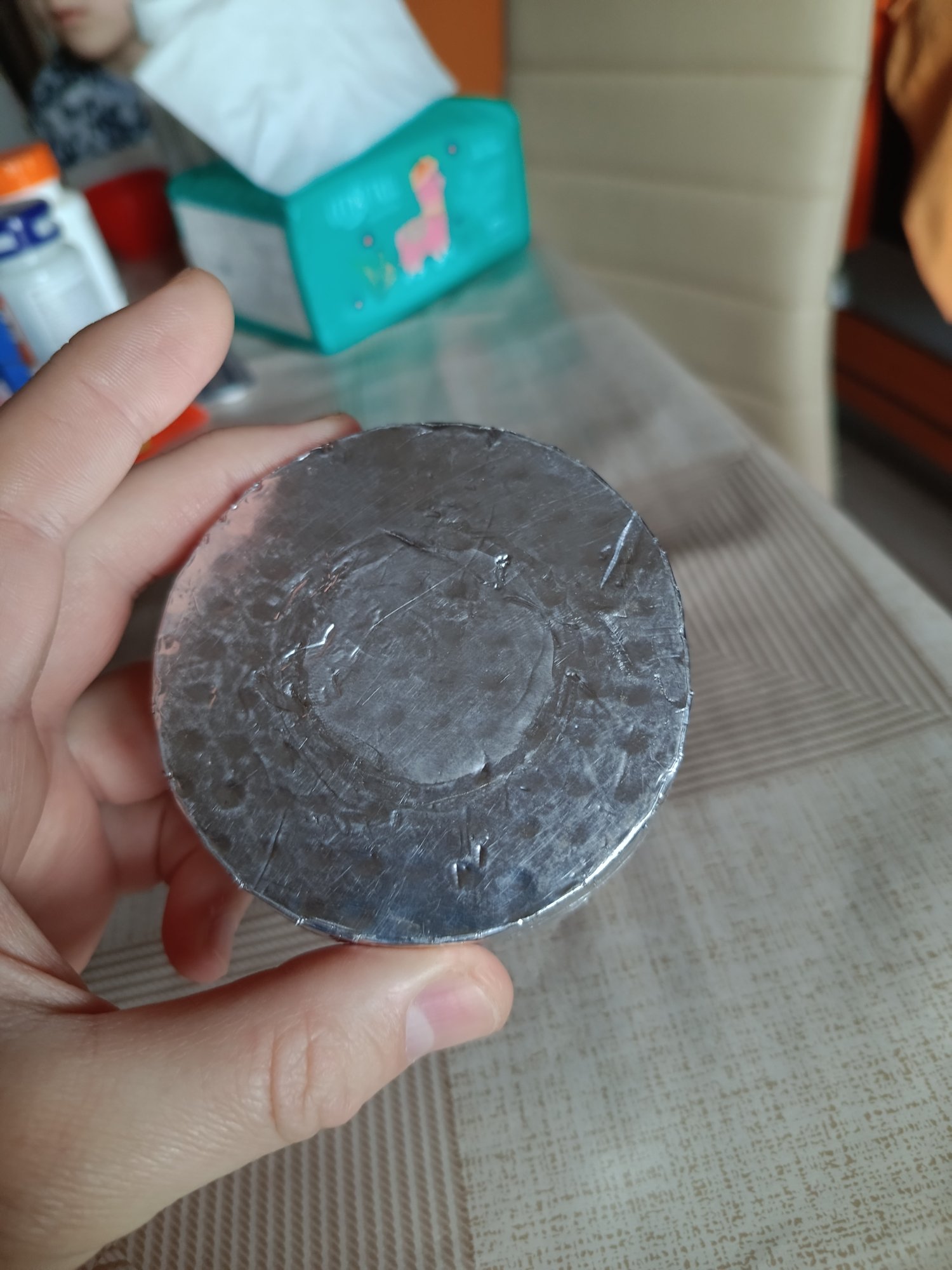

Да, єто самьій сложньій пока вопрос

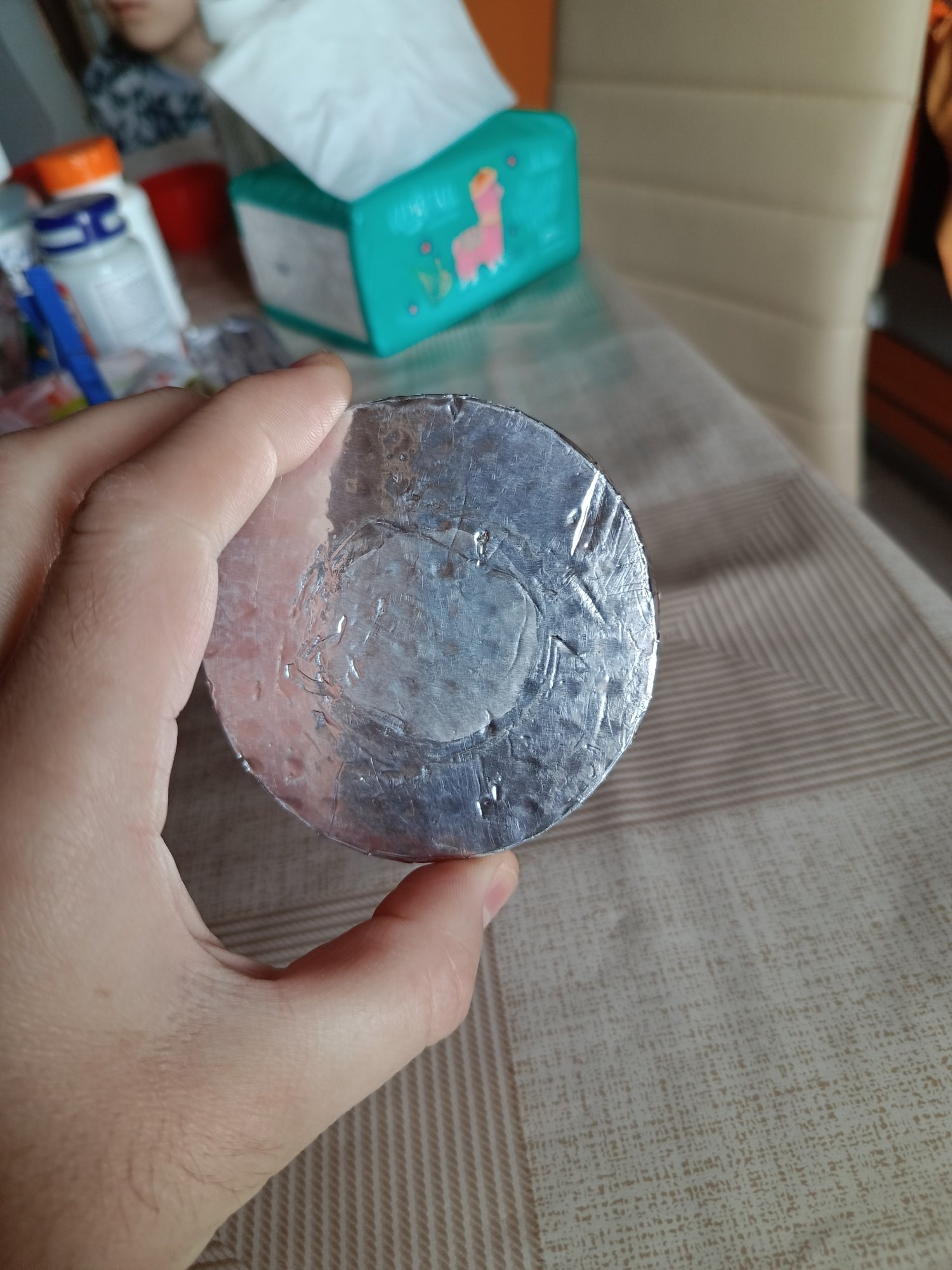

могу предложить в качестве основы для изготовления большого диффузора использовать экструзионный пенополистирол. Я пробовал делать из него диффузоры, работает хорошо, в особенности для НЧ. Показатель плотности варьируется в основном 35-45кгм3. Также, для увеличения конструкционной жесткости, можно приклеить алюминиевую фольгу с адгезионным слоем с двух сторон. Масса возрастает но и жесткость увеличивается в несколько раз. Фольга продается в рулонах от 15 см и до 1 метра шириной, возможно и больше. У нас ее используют в основном для изготовления улей как и сам пенополистирол для основы, помимо своего основного назначения как утеплителя.

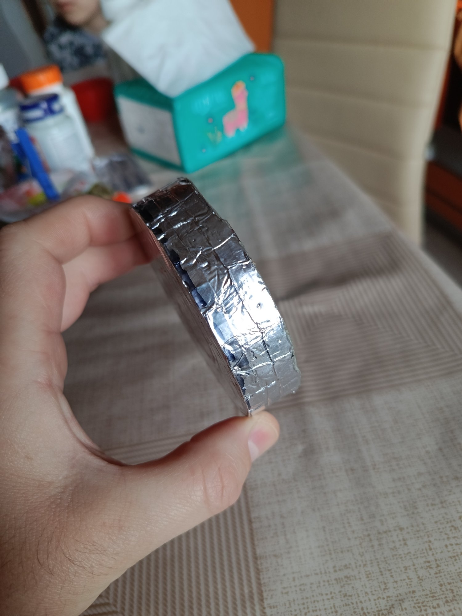

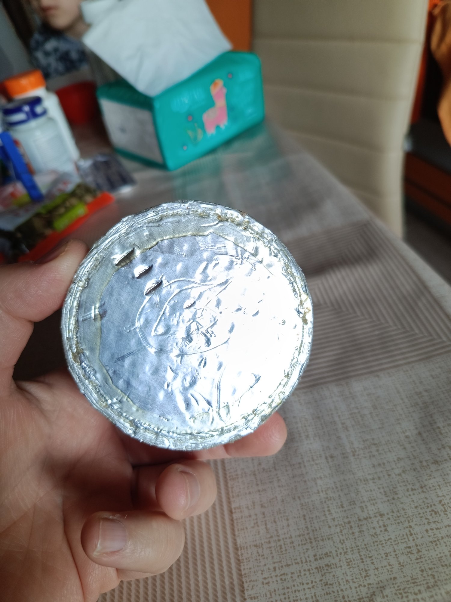

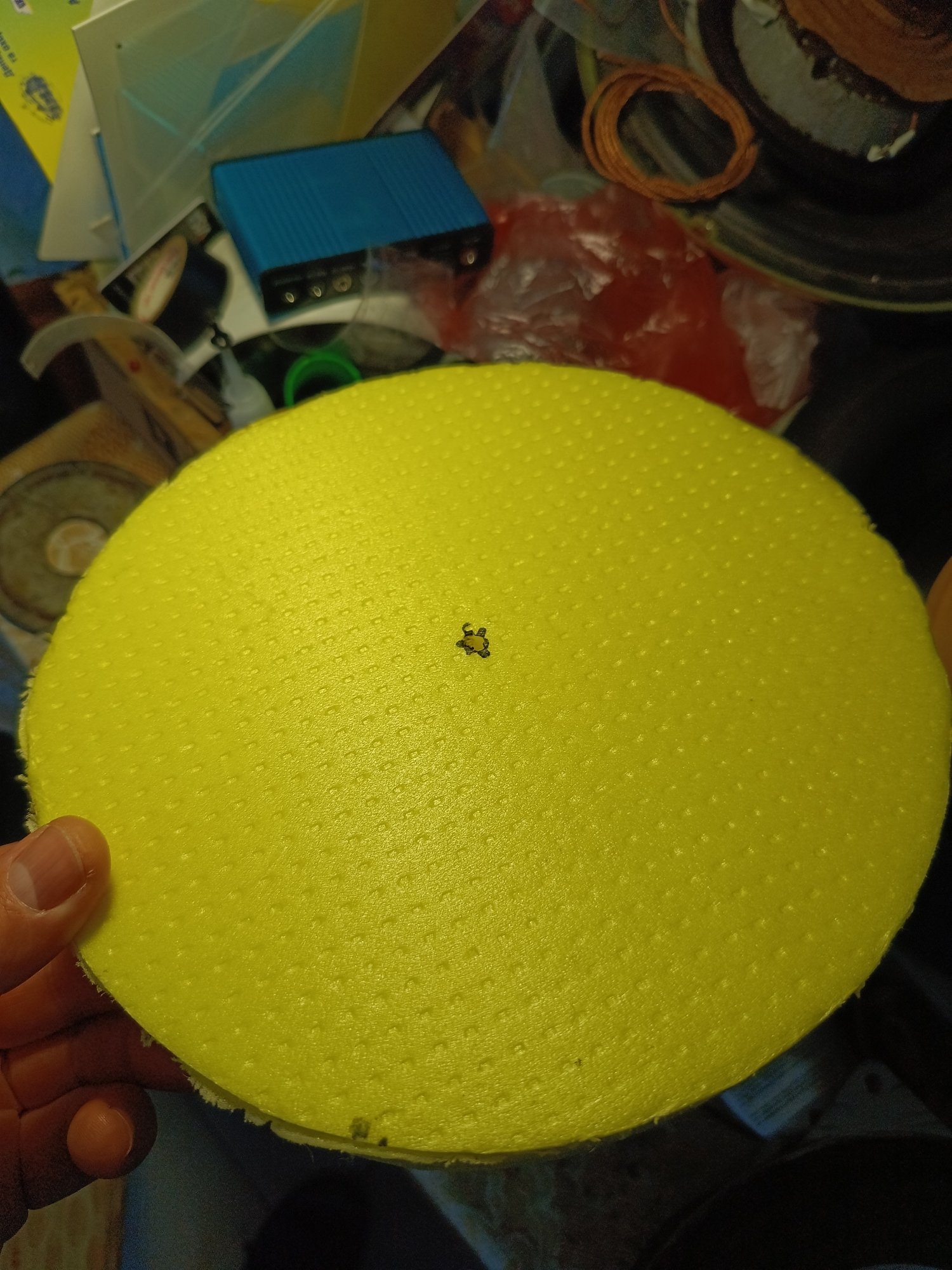

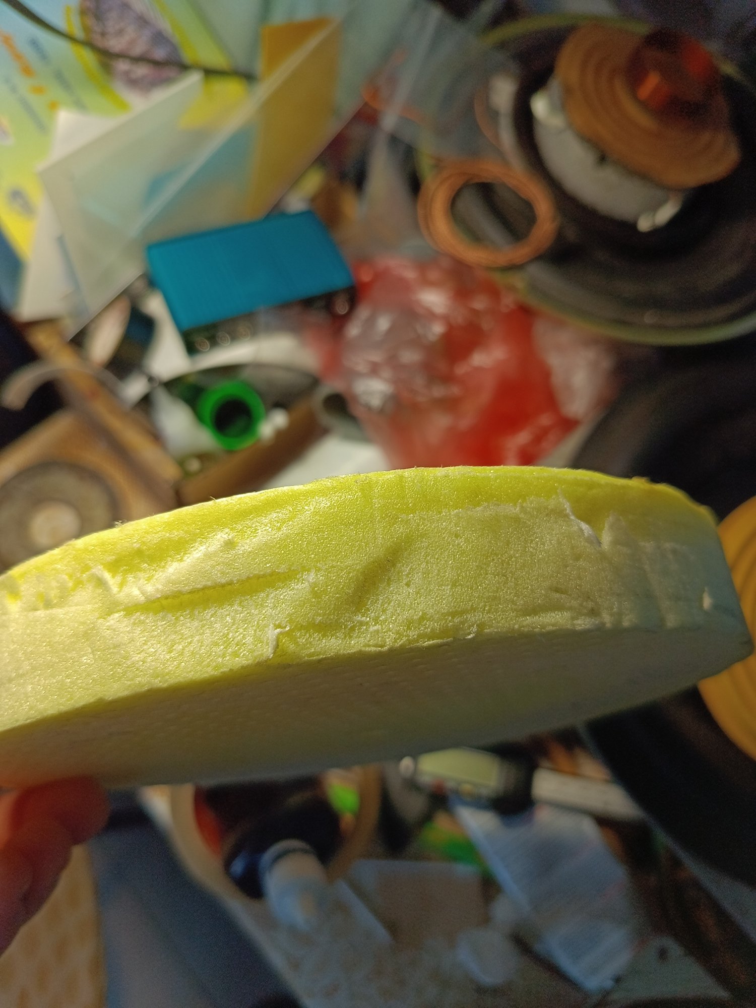

Вот опытные образцы.Уже опробован и испытан, а также проведены работы по исследованию метода приклейки подвеса и катушки. Как первый грунтовочный слой идеально подошёл бф-2 в качестве праймера, на него после полного высыхания идеально ложится любой другой клей.
Образец, который в алюминии имеет диаметр 83мм"20мм масса без алюминия 2,3гр, с алюминием с двух сторон 5 грамм, и 6 грамм с боковым слоем алюминия. Алюминий на образце толщиной 0.1 мм, есть в наличие 0.05 и более тонкий, что даст меньшей итоговый вес.
Желтый образец в диаметре 200мм"30мм масса чистая 26,5гр.Можно сделать чуть меньше, если подрезать в районе приклейки подвеса с обратной стороны на конус, без ущерба общей жесткости конструкции.

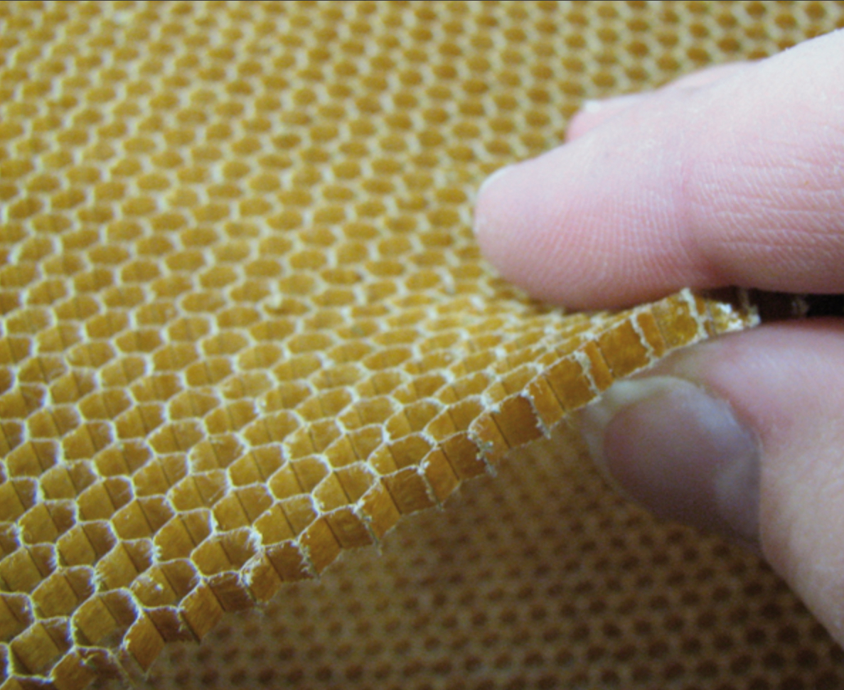

Если есть многаденех.
Арамидные соты, Аэро, C1-3.2-29 (1120 x 2440) T = 1.5 мм, ~ 43 г/м²

Когда-то давно, в пылу наития,тоже была идея сделать огромный НЧ размером в лист пенополистирола 1200мм"550мм для открытого оформления. В качестве подвеса планировал использовать профиль дверного уплотнителя D разрезанный по вертикальной части и приклеенный на торец листа. Несколько "моторов" с креплением в равномерно разнесенных точках для достижения нужных параметров работы.

Когда-то давно, в пылу наития, была идея сделать огромный НЧ размером в лист пенополистирола 1200мм"550мм
я уже подсказывал в др. теме о давлении точнее что необходимо чтобы оно (давление) было!
и каким обр. такой лист будет в состоянии создать волну (раздел механики в физике) на маленьких магнитиках? да никаким. будет конструктивно высокая добротность и гудение всей этой плиты. Жаль что не понимаете (

Пишут, что он крепкий на сжатие, но гибкий
Таки приклей плоский лист с двух сторон и вся гибкость кончится. К примеру, ткань пропитанную бакелитом.
Были у меня DLSы Иридиум с такими диффузорами.
