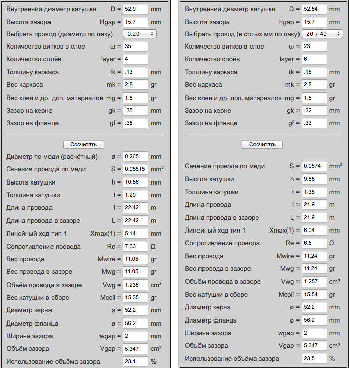

Звуковая катушка НЧ-50 мм. для 100ГДН/75ГДН/50ГДН, 8 Ом на алюминиевом каркасе, в базе высота намотки была 18.4мм, отмотав немного витков до высоты 14мм, получил сопротивление постоянному току 5.6Ом итоговая масса 9.2г

Ну да, катушка 40мм в 4-ре слоя была применена на ГД с фланцем 12мм
Ранее писал: нормальная катушка получается.
Только тут не точно: 11.95 провода плюс 11.7 меди получается 23.65, а у Вас 23.7. Пять сотых потерялось.
Неужели вес лака считаете? Интересно как. И что потом делаете с этой информацией.
Вот для сравнения:
Не получается зазор 2 мм, пересчитывайте.
подскажите что за прога по расчёту катушки и где её можно скачать если она не платная ?
разделительная черта с сосчитать для чего, если известные параметры в обоих частях как и результаты подсчёта ?
Это вам к Дмитрию Рутковскому, это его сайт, ему видней, что там к чему, я динамики с нуля не собираю.
та уже разобрался, это лапша на уши, а не расчётная прога, считает на бумажке основные параметры и затем подставляет в эту табличку для понтов ДРДБ
