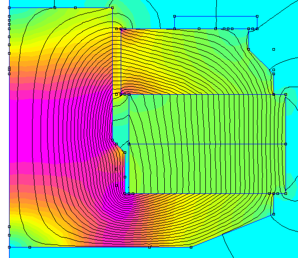

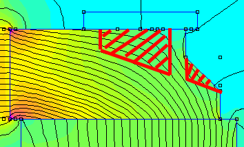

керн 52 ммкерн 50 мм

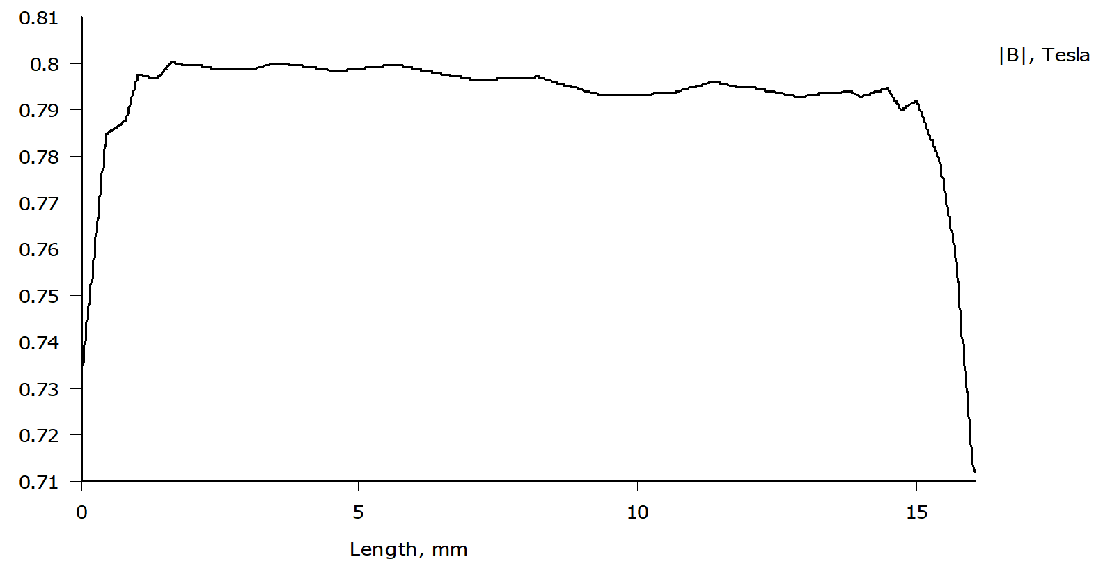

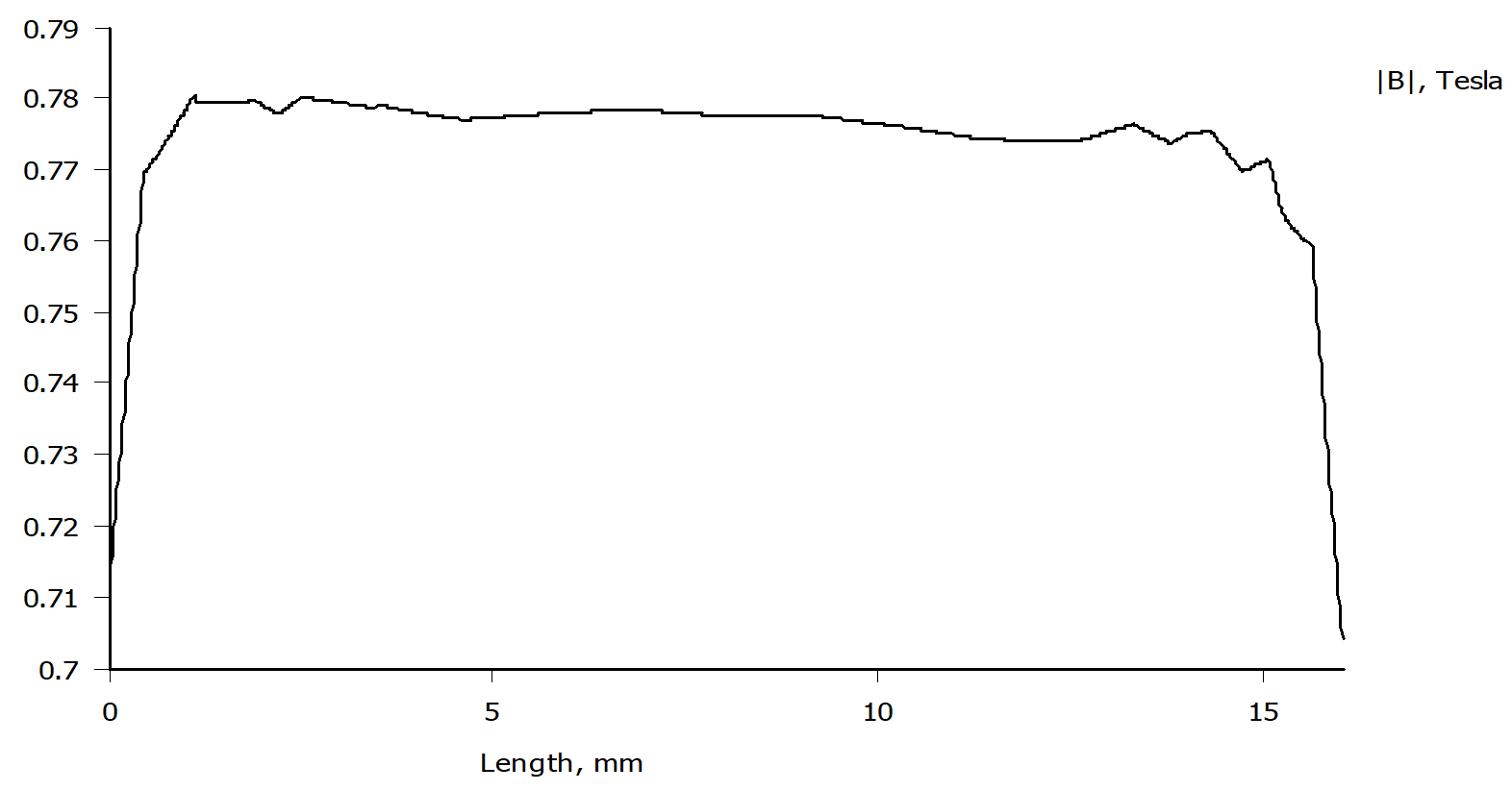

0,78 Тл0,8 Тл
7,5 Ом7,2 Ом
21,2 м20,2 м
16,45 Тлм16,2 Тлм
Если сопротивление звуковой катушки для керна 50 мм оставить 7,5 Ом, то высота намотки увеличится, но БЛ при этом будет 16,9 Тлм.
а параметра BL(x) - уменьшится .

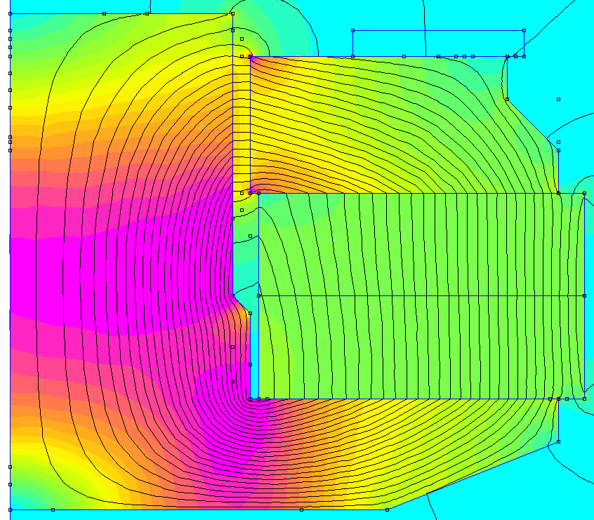

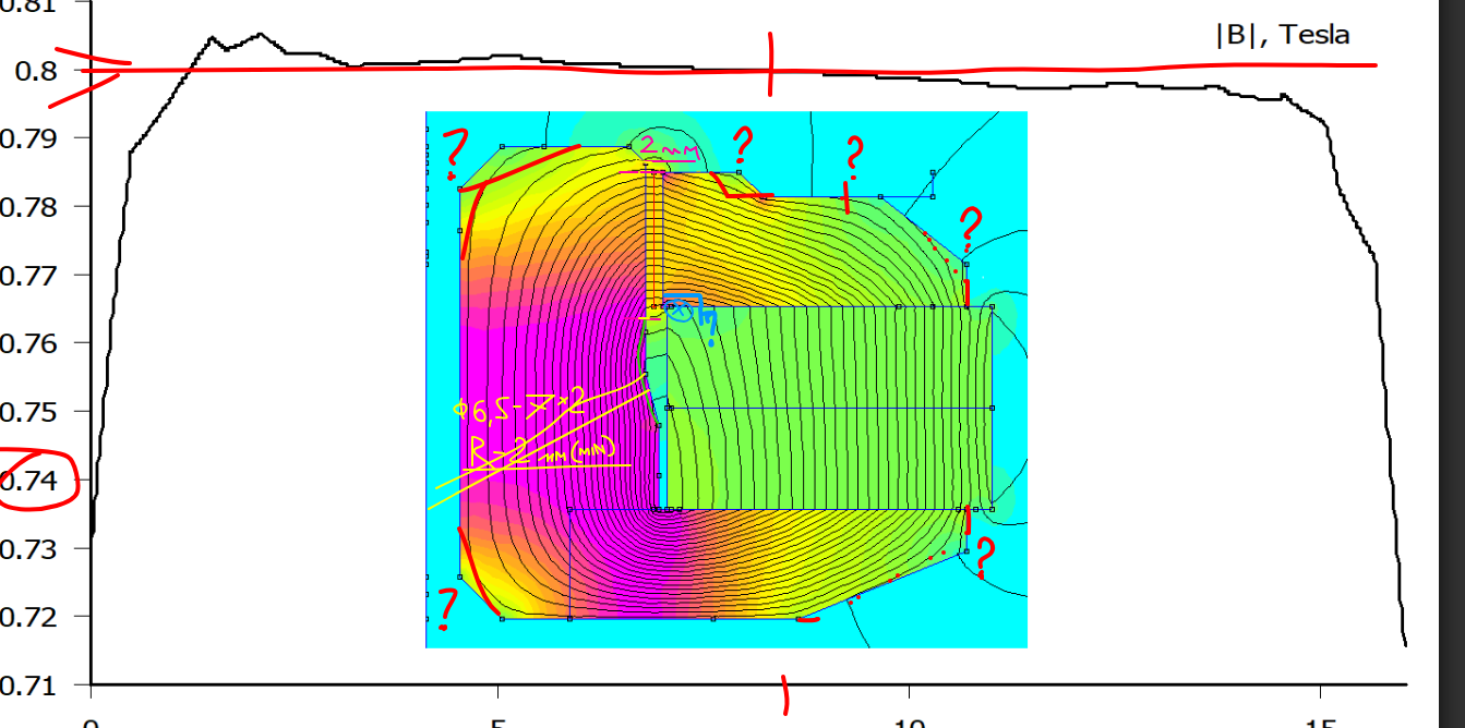

выходит ты постепенно переходишь с параметров для нч в сторону параметров для саба это 1 .
2. длина керна выступающей части ? - чем она обусловлена ? каким ходом намотки ? фаска ?
3. "много не мало" не этот случай .
- это у тебя рама начинается тут ?
- мясо там не нужно - совсем . Можешь вырезать лишнее оставив упор .
Даже можешь в упоре сделать отверстия т.к. у тебя не намечается отверстие в керне получишь хотя бы какое-то раздемпфирование ЦШ =)
т.с. примени "пространственную воображалку" чтобы сделать лучше .

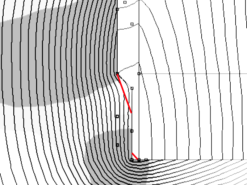

Внутренние отверстия у ферритов мало того что у всех разные, так ещё и не круглые. Поэтому если сделать фаску внизу керна, то можно потом встрять на доп. механическую обработку. А плюсы от такой фаски минимальны.
потому надо поработать "линейкой" а после думать над конструкцией МС
Это не вопрос модели
А это еще надо доказать
Да, это рама.
Я делал фаски сильнее, особого улучшения не заметил, а метал лишний токарю срезать.
обоснование 100500% +like
напиши мне про это еще раз после того как нарисуешь катушку в зазоре подашь туда мощность и подвигаешь .
тогда поймешь ... токарь метал режет или станок за которым токарь стоит ... smile_10
Винт не совсем удобно будет крепить
Дмитрий посоветовал, у меня было в уровень фланца.
Что там доказывать. С фаской будет на 0.01Т больше, может быть даже на 0.02. Вряд ли больше.

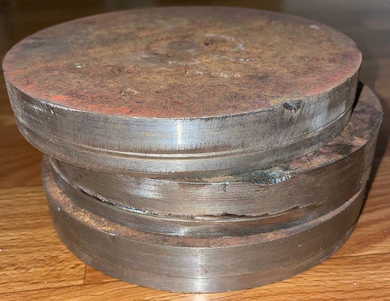

Только есть нюанс: это диаметр заготовки керна. Если круг например 55 мм, то и максимальный диаметр керна 55 минус немного для чистовой проточки и так до обнижения под зазор. Чтобы сделать фаску надо взять круг следующего диаметра, это 60, выйдет заметно дороже как по материалу, так и по работе по удалению лишнего. Найти промежуточные диаметры — надо очень сильно постараться. В общем фаска обойдётся слишком дорого и не окупит того мизера, который даст.

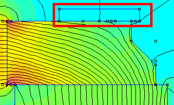

Нелинейная цепь.
Идеальной ее не получится сделать, так как скован в имеющихся деталях, вернее в их размерах.

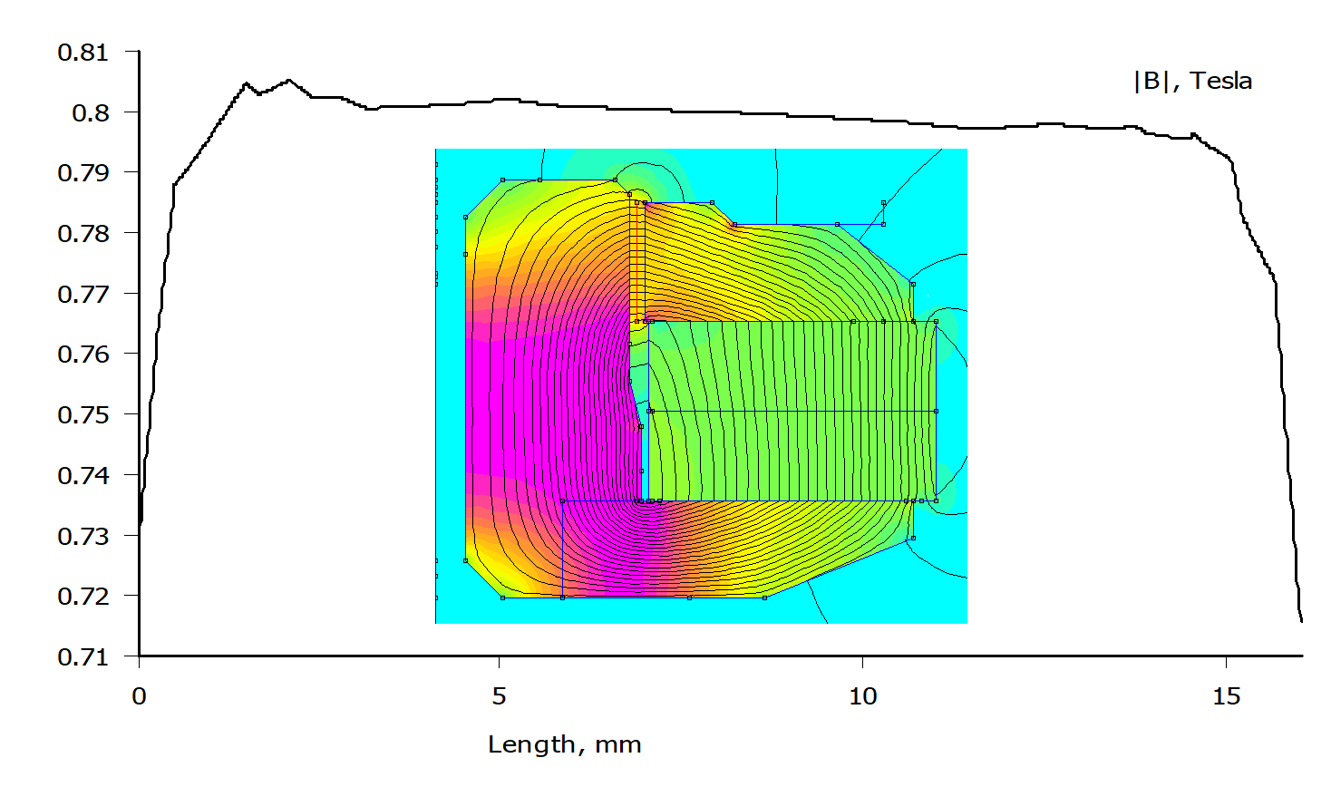

Пока так, отверстие в керне 8 мм:
И не нужно, так как овчинка выделки не стоит.
То, что у вас нарисовал симулятор в зазоре, уже вполне достаточно.
С другой стороны интересно что будет в реальности после реализации в железе.
А идеальных систем не бывает, везде компромиссы даже за много килобаксов.

Потому что данный вид МС оптимально использовать только лишь для СЧ-ВЧ динамиков, где смещение катушки минимально.
Для НЧ длинная катушка предпочтительней, так как при больших смещениях обеспечивается лучшее соотношение и равномерность силовых факторов.

Там было мало провода в зазоре и большая масса. Вот как раз это я и хочу "устранить" и попробовать, что оно такое.
У вас высота намотки равна высоте зазора?
Нет, примерно 3 мм по краям. 16 мм фланец и 10 мм катушка.
А что устранили?
Там было 20мм и 14мм катушка. Теже самые 3мм по краям. У вас меньше провода в зазоре, однако.
Насколько помню там была катушка 10гд30 но в 4 слоя.
Звуковая катушка НЧ-50 мм. для 100ГДН/75ГДН/50ГДН, 8 Ом на алюминиевом каркасе, в базе высота намотки была 18.4мм, отмотав немного витков до высоты 14мм, получил сопротивление постоянному току 5.6Ом итоговая масса 9.2г
