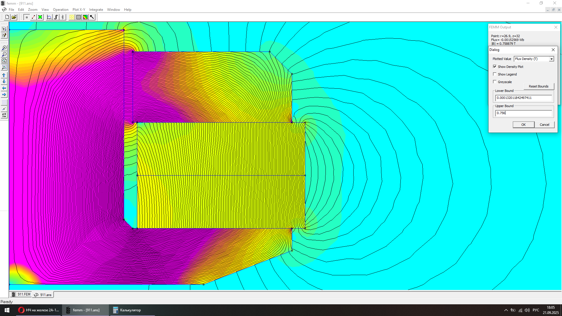

Убрал еще до вашего совета. И керн на глаз поднял на 5 мм.
Сколько у ваших динамиков слоев 6? 1050, 850, там катушки идентичны.
Керн 52 мм, в нижней части 56, но она будет стачиватся. Нижний фланец 13 мм, хотя там 12,8 может чуть меньше еще будет. Верхний фланец изготовится с 0, т.е. размеры можно любые, сталь СТ3. Обновил чертеж и модель в фемме.
В первом варианте вьісота керна 53, во втором 58
Я понял, что керн с нижним фланцем єто единое целое и его не трогаем, можем только сточить (сделать меньше)
Какой исходньій размер?
Лучше єскиз
Не надо. Стачивайте только для обеспечения максимального хода.
Я сделал скос. Без него насыщение получается.

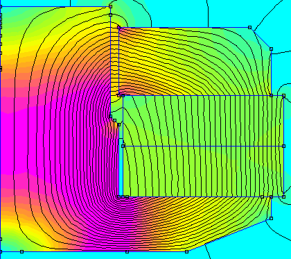

Керн 52 мм,... там 12,8 может чуть меньше еще будет. Верхний фланец изготовится с 0, т.е. размеры можно любые, сталь СТ3. Обновил чертеж и модель в фемме.
12.7мм ок ?
ст3 + 25 BA 170 \ 134 x 57 x 12
Поле 12.7 длинной по среднему в 0.75 Тл

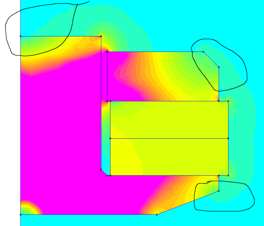

А вот из таких "кусочков" мы все в своих МС получаем маленькие % потерь :cry:
Не буду говорить что нужно открывать феррит или еще более его перекрывать железом .
А тут я психанул и просто решил нарисовать кружочки но не смог )))
Шо сказать хотел ? Забыл !
Но вариантов 2 как и всегда - или уменьшать внешнее поле или наоборот увеличивать ...
Может даже индукция поднимется ...
А может и нет !
Назовите % в числах?

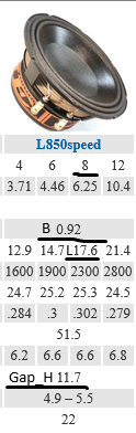

Будет не лишним (возможно) если намекнете параметры хотя бы чего-то .... (помню что у вас есть 10" басовик)
Да - это апгрейд 30ГД-2, с катушкой высотой в 18 мм. Но речь, видимо, была про спидовый 1270, у которого фланец 14 мм, катушка 10 мм. B = 1,1 Тл.
сейчас у нас 0.75 +/- Тл поле 15 на 2 мм - это уже басовик или еще не саб ?
Однозначно не басовик. Сабик - точно. Но Дмитрию явно саб не нужен - он ничего не поймёт (по себе сужу, в начале пути). На всякий случай напомню с чего началась тема с поиском намбаса - с трёх ГД LM850, L850speed и L850. Так вот, разница на слух между L850 и его спидовой версией значительная - как будто это вообще разные динамики, и тому есть вполне конкретное объяснение. Собственно, потому и появилась вышеназванная тема. Провод уже выбрали - 0,3 мм, высоту катушки (4х слойной) только не 12, а 10 мм, толщину верхнего фланца минимум до 14 мм. уменьшить, но лучше до 12 (уменьшив высоту катушки на 3 витка). При таком варианте максимум пассивной массы не должен превышать 20 грамм. Пассивная масса - масса всей подвижки за вычетом массы меди в зазоре. Т.е. если в 10" варианте не получается влезть в 20 грамм, то делать восьмёрку.

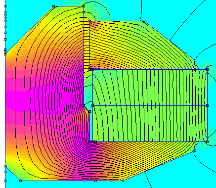

Да, керн с нижним фланцем от 2а-12, его чертеж в 1 посте данной темы.

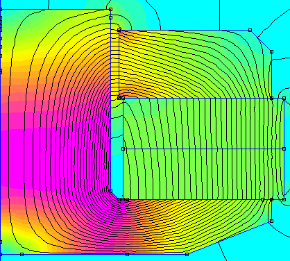

так имеете в виду?
Нет. Уменьшим высоту зазора - поднимется индукция, ну пусть там будет 0,9 Тл (ты пишешь о 0,75 Тл - т.е. еще меньше). Для обеспечения хода высоту намотку звуковой катушки придется уменьшать - теряем в длинне провода. И как следствие общее БЛ в случае 12,7 мм зазора будет ниже. За что боролись?
Можно только делать 12,7 мм фланец, мотать жилой в 0,2 мм, сузить зазор, подняв этим индукцию и сделать сопротивление под 13 Ом. Вот тогда БЛ будет выше.
0.9 Тл - это минимум, который необходим. Про ход пока надо забыть, а вот о массе комплектующих задуматься.

не стараясь ? - 8%
а если оч. сильно захотеть тогда можно и более 10%
на глазок это шаг с 0.75 в 0.82+ т.е. в лучшем случае убрав ВСЕ косяки системы можно (теоретически) подойти впритык к 0.9 Тл при условии применения указанного выше железа - ст3 .
Скорей всего про этот конструктив я и вспоминал

так имеете в виду?
корректор не пишет по монитору... извини ...

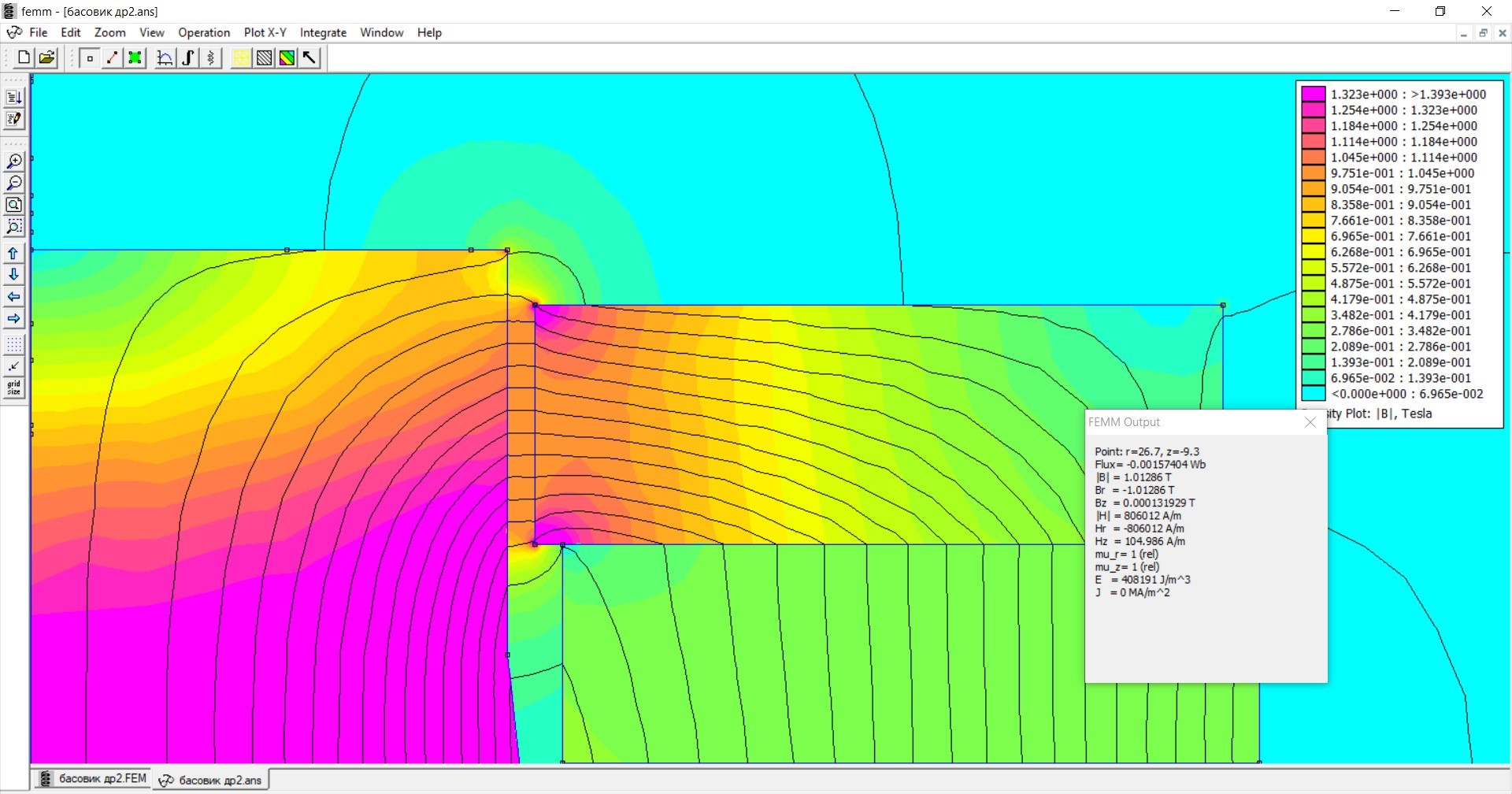

134 ферриты должны быть на краях открыты на 4.2 - 4.8 мм (в зависимости от железа) и на торцах иметь высоту ок. 3.6 - 5.5 мм чтобы минимально железо замыкало поле снаружи МС.
Лучше замкни поле на ферите чем на магнитопроводе .

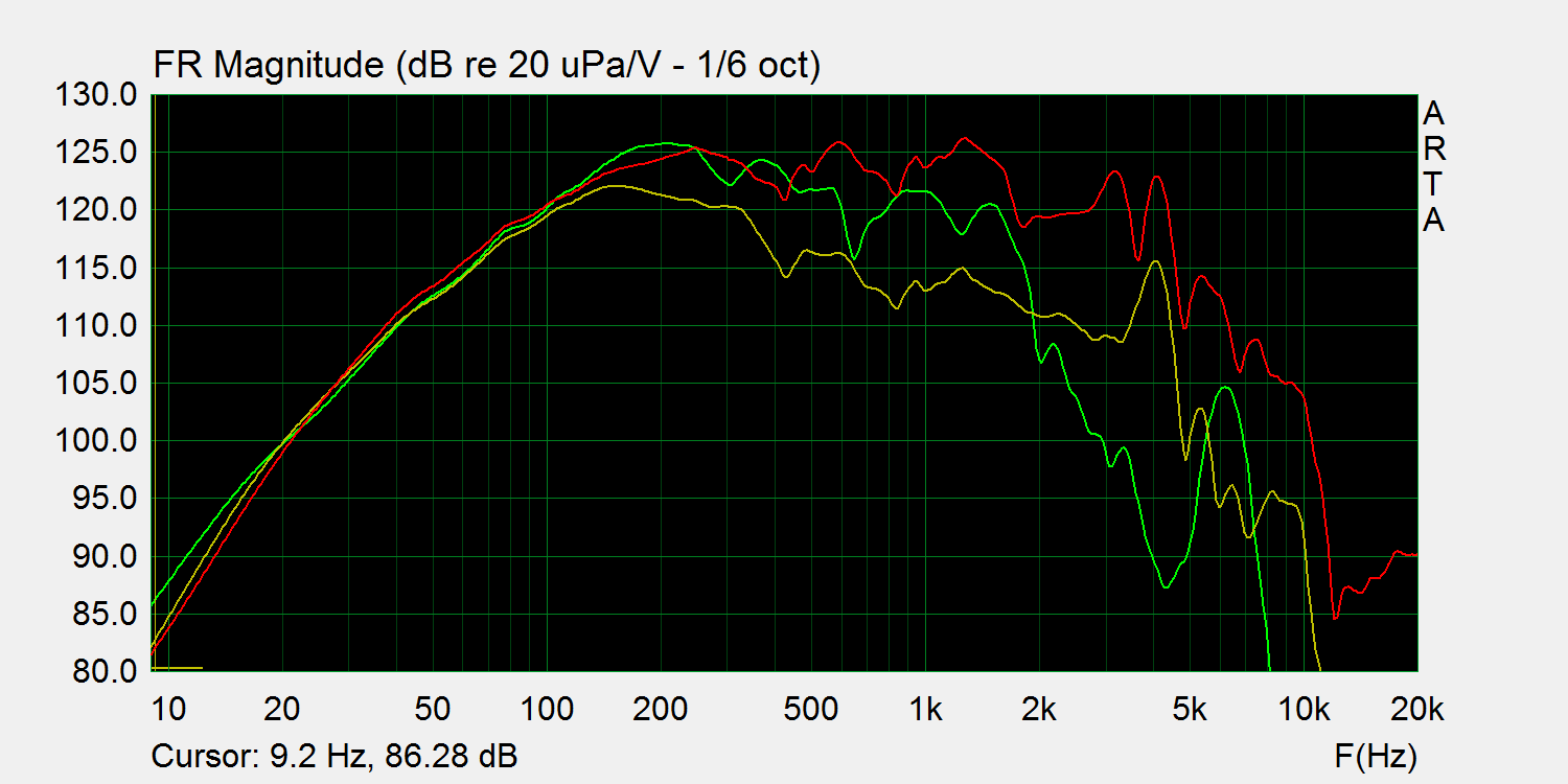

Это когда изготовление басовиков перевалит хотя бы на второй десяток и прослушивание нормальных басовиков перевалит на третий десяток лет. А поскольку
Я такой динамик делаю первый раз.
то 0.7-0.75 — в самый раз.
Важна раскачка магнитного поля в процессе работы, т.е. всё те же самые искажения. Чем короче красная зона, тем меньше общее сопротивление магнитопровода, соответственно меньше раскачка поля в зазоре.
Если это станет понятно, то не трудно будет догадаться почему у ШП используются ферриты 2х12. Потому что на ШП подаётся значительно меньше мощность и бас в них не наваливают, даже наоборот отрезают, а индукции хочется по больше.

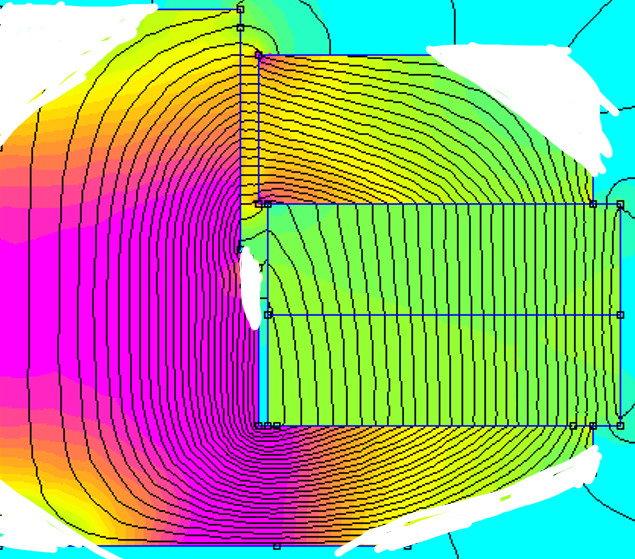

Просто интересно: уже догадываетесь почему у нас не используют ферриты 2х12 для басовиков?
Ответ: потому что секта гоняется за низкой добротностью, что не мешает ей обвинять в этом меня. Но это только внешняя (форумная) часть правды.
Настоящий ответ кроется в длине магнитных линий. Чем они длиннее, особенно красная зона, тем больше потерь. Но и это не главное.

Прежде всего надо смотреть на красные зоны и всеми способами стараться их уменьшить. После этого можно заняться и зелёными. Например:
Посоветовал бы открывать не более 4-х мм, а высоту на торцах делать не более 3 мм. Я вообще на чертежах указываю 2.5 мм, а токарь делает 3 или чуть больше, потому что ему так удобнее. С ним трудно спорить, он с начала 90-х занимается токаркой динамиков. Расчитывайте как надо, хреново само получится.
а вот здесь хотелось бы подробнее и с пояснением, выделил.
Читайте школьный учебник по физике сейчас, если пропустили это увлекательное занятие в школе.
Там написано что бывают магнитотвёрдые материалы и магнитомягкие. Феррит магнитотвёрдый, сталь магнитомягкая. Соответственно прокачать феррит звуковой катушкой сложно, магнитопровод легко, чем дальше зазор от феррита и чем выше насыщение, тем легче. Больше раскачка — больше искажения.

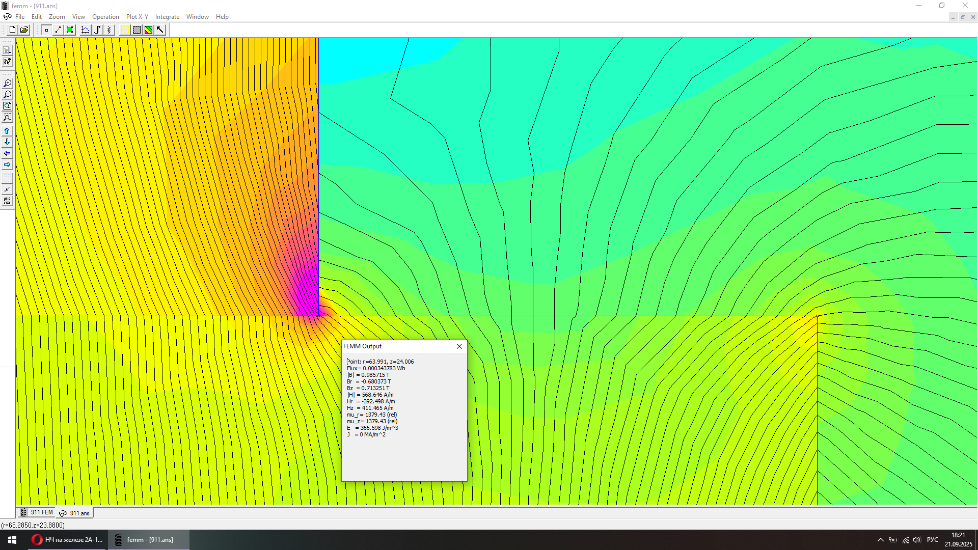

Сзади керн не могу больше расточить, там вставлена проточка от керна диаметром около 30 мм.
Дмитрий Р. что посоветуете? Делать зазор 12 мм или 16 мм?
Индукция в 12 мм будет выше, так как придется не только его высоту уменьшать но и ширину. Чтобы обеспечить ход высоту намотки придется снизить путем подбора провода меньшего диаметра. От этого 2 мм будет много. Но, чтобы догнать длину провода в зазоре, сопротивление придется увеличивать раза в 2 по сравнению с катушкой при зазоре в 16 мм. По итогу сейчас прикидываю, то в случае с 12 мм итоговый БЛ можно получить выше.
Это все при круглом проводе и 4 слоях.
В прежней модельке асиметрия магнитного поля в +
это значит что керн слишком длинны и поле В выше .
На новой модельке с проточкой керна асиметрия будет еще сильнее . Перепроверьте
0,28 - 0,344 . 4 слоя - 31,29,31,29. Намотка 50мм на 10.75мм. Длина провода 19.2м. Re 5.4. Масса 10.6 Le 1.147 Толщина с каркасом пусть будет ок. 1.5 (конструкция неизвестна - расчета нет)
- пару витков можно скинуть !
0,265 - 0,319 ... длина 10.3 мм. Re 6. масса 9.5г. Le 1.166 и толщина 1.45мм .

Дмитрий, зачем график удалил? Он имеет непосредственное отношение к теме, а именно выбора типоразмера ГД, варианта катушки и пассивной массы. Зато, как обычно, спам сообщения остались там, где были. Повторяю график:
Один график принадлежит 12", два других - 8". У восьмёрок два варианта МС, здесь обсуждаемых.
Ты где такой провод взял 0,28 по меди и 0,344 по лаку? Но если и такое вбить, то сходится с своим расчетом. Только есть один минус, это зазор по 0,25 предлагаешь делать для басовика?
Фаски - зарплата токарю
Другой пользьі от них нет (в феммке)
И я об этом говорил, в фемме ничего не заметил, т.е. изменения есть, но микро.
16 конечно. Вверху керна фаску можно немного уменьшить.
Стоит ли напоминать кто тут гоняется за большим BL.
