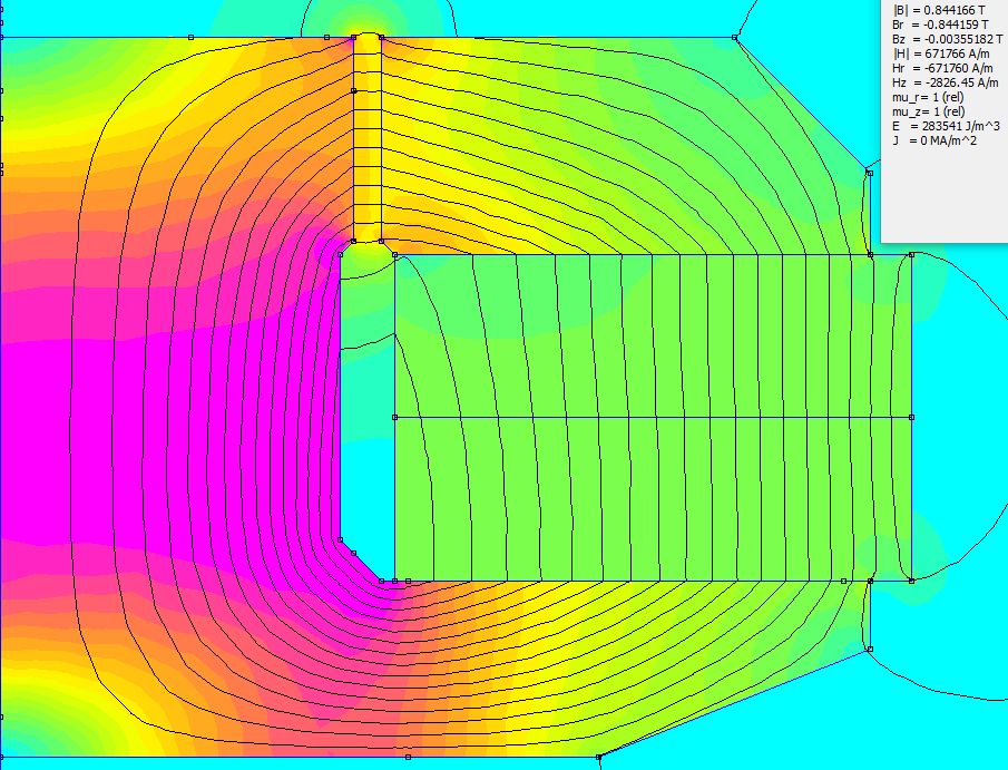

Вчера считал для зазора 16х2 мм с индукцией 0,77 Тл:
  • 7,5 Ом
  • 0,265 по меди и 0,3 мм по лаку, конечно же круглый пока только
  • высота намотки 11,5 мм, в идеале
  • длина провода в зазоре 23,7 м
Можно и больше зазор сделать, выше, применив фланец от 75ГДН там он под 10 мм.

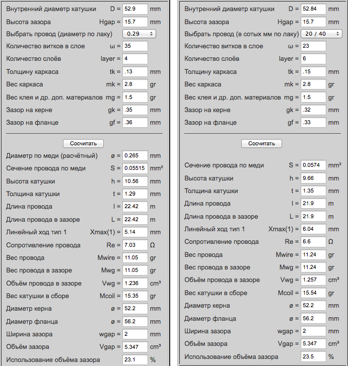

Откуда у вас в зазоре 24м ?
На чертежах диаметр керна для 2а 12 - 50мм .
Какие планируете люфты .
Проводом в 0,3мм по лаку в три слоя с неплотностями намотки это уже миллиметр + каркас

Я лишь посмотрел что можно сделать с круглым проводом.
У 2а-12 керн 52 мм, 50 мм это с 25гдн-4.
Провод 0,3 мм по лаку. С каркасом в 0,13 мм это будет 1,31 мм.
4 слоя, по 35 витков на слой дает высоту намотки в 11,5 мм.
В зазоре: 23,7 м провода; 11,95 г провода; меди 11,7 г.
Люфт керн/катушка - 0,35 мм, а катушка фланец - 0,37мм.
Только тут не точно: 11.95 провода плюс 11.7 меди получается 23.65, а у Вас 23.7. Пять сотых потерялось.
Неужели вес лака считаете? Интересно как. И что потом делаете с этой информацией.
Вот для сравнения:
Не получается зазор 2 мм, пересчитывайте.
вот тут не понял, вы длину через что считаете?
Да. Это секретная информация. Масса провода и масса меди у меня для разных расчетов.

Магнитная цепь. В зазоре 15х2 мм в среднем 0,82 Тл.

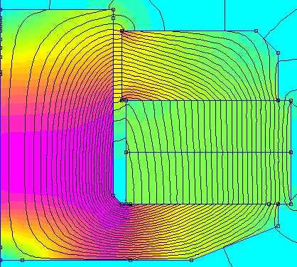

Лучше объясните зачем из 16 мм заготовки делать зазор высотой 15 мм. Особенно если нужен НЧ. Может быть обнизить до 12 мм и сделать мидбас? Ещё можно рассмотреть промежуточный вариант 13-14 мм, типа очень лёгкий басовичок с заходом в СЧ диапазон. Потом на частотке будет видно.
Я сделал скос. Без него насыщение получается.
Хочется НЧ динамик.
Круглым проводом не получается набрать длину. У ваших моделей там плоский и наверное так думаю в 6 слоев.
Если уменьшать сечение магнитопровода — насыщение будет увеличиваться. Наоборот — наоборот.
Уберите скос на фланце — Xmax тип 1 станет больше на 1 мм. Уберите проточку керна под зазором и удлините керн на 5 мм — Xmax тип 2 станет больше на 6 мм. Это если Вам ход нужен.
Конечно. Потому что у плоского заполнение лучше. При неизменном материале провода, КПД зависит от Mwg при прочих равных. Чем больше Mwg, тем больше динамик басовик.

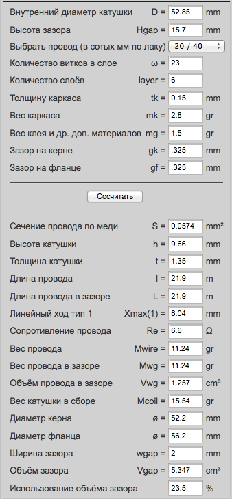

Убрал еще до вашего совета. И керн на глаз поднял на 5 мм.
Сколько у ваших динамиков слоев 6? 1050, 850, там катушки идентичны.

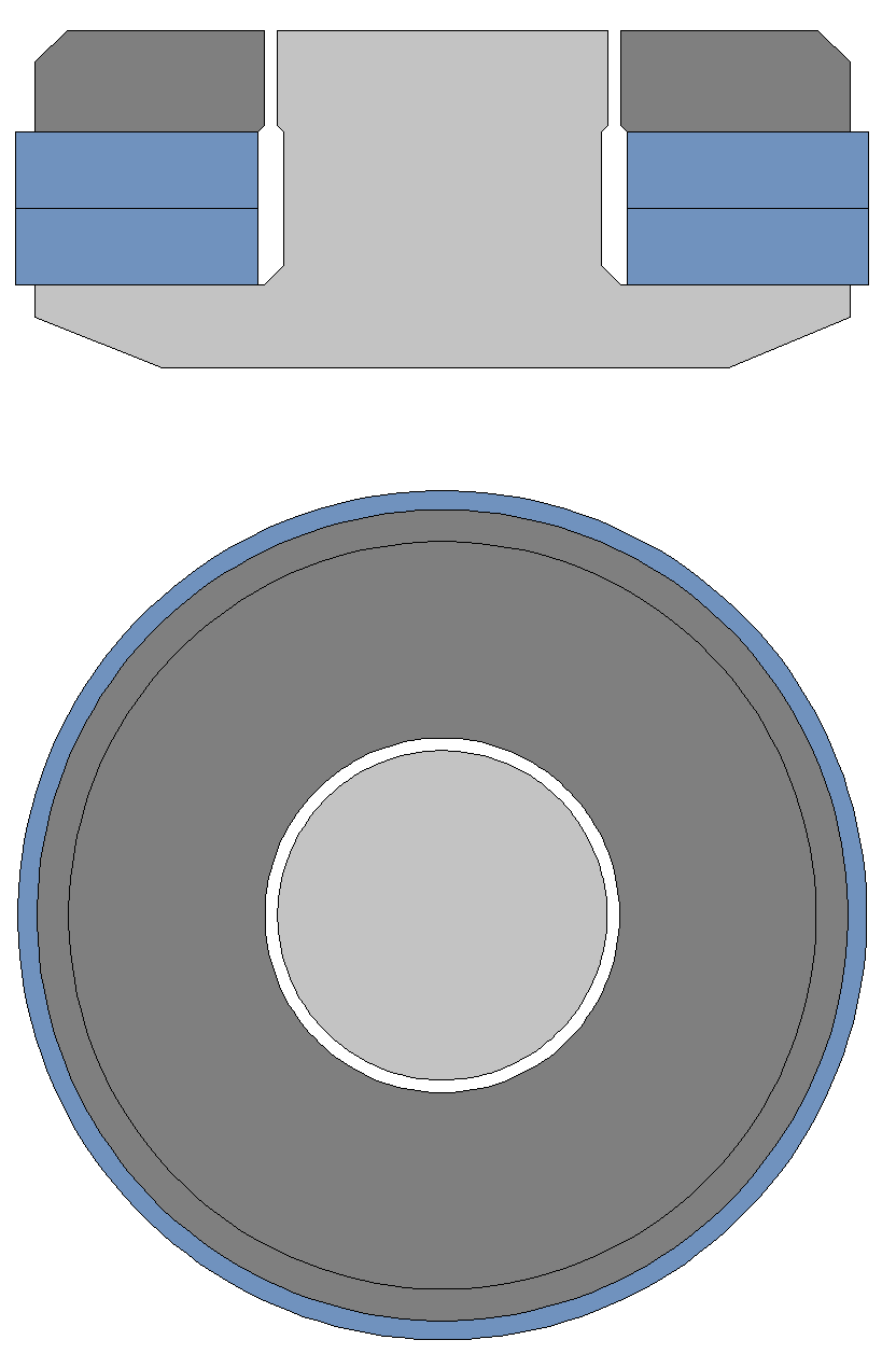

Дмитрий, уточни, что можно менять в МС, а что нет (керн, нижний фланец, верхний фланец, магнитьі)
И какая марка стали у того, что менять нельзя (и размерьі)
Имеется ввиду https://ldsound.club/threads/nch-na-zheleze-2a-12.1218/post-424782
Керн 52 мм, в нижней части 56, но она будет стачиватся. Нижний фланец 13 мм, хотя там 12,8 может чуть меньше еще будет. Верхний фланец изготовится с 0, т.е. размеры можно любые, сталь СТ3. Обновил чертеж и модель в фемме.
