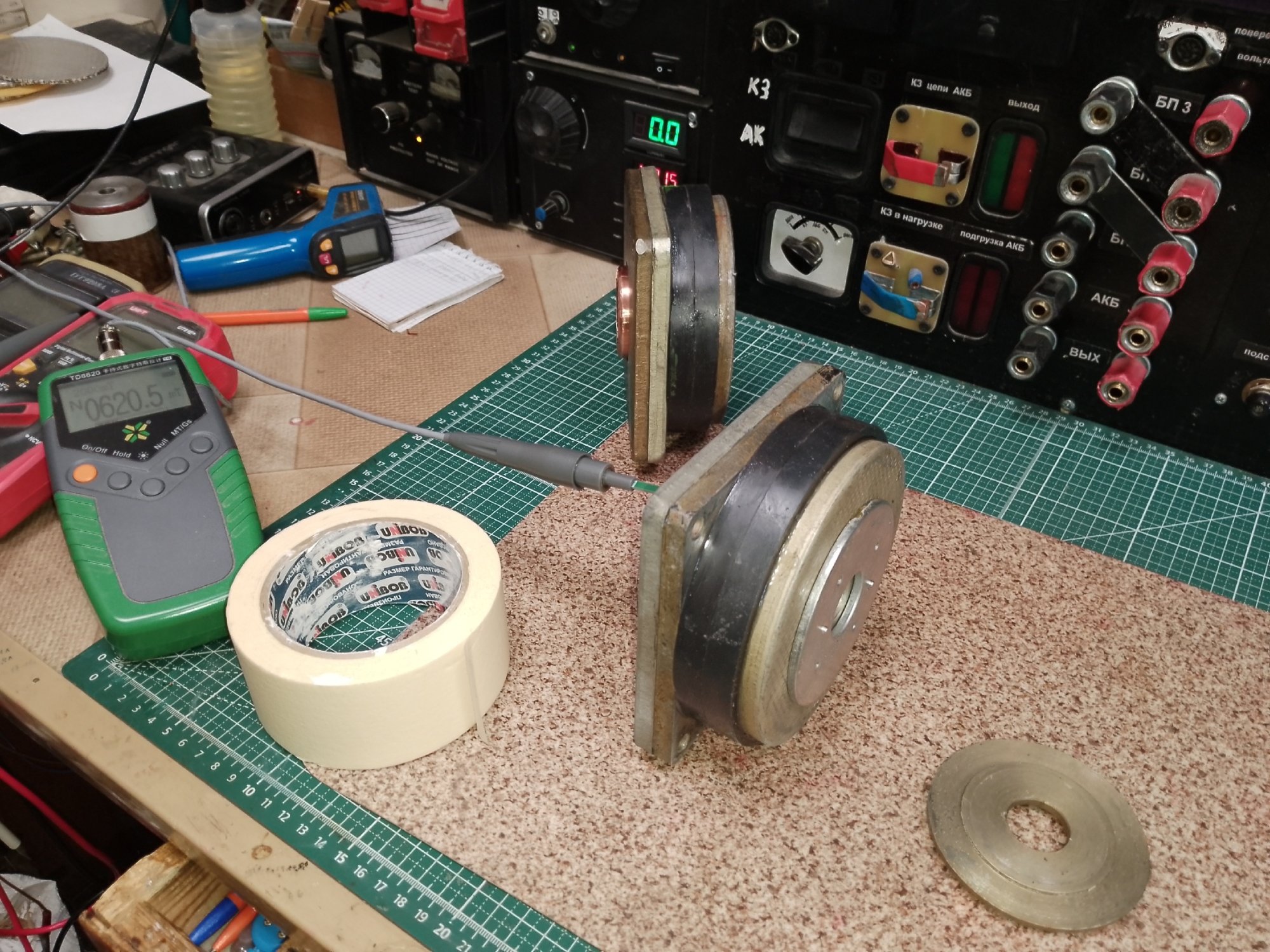

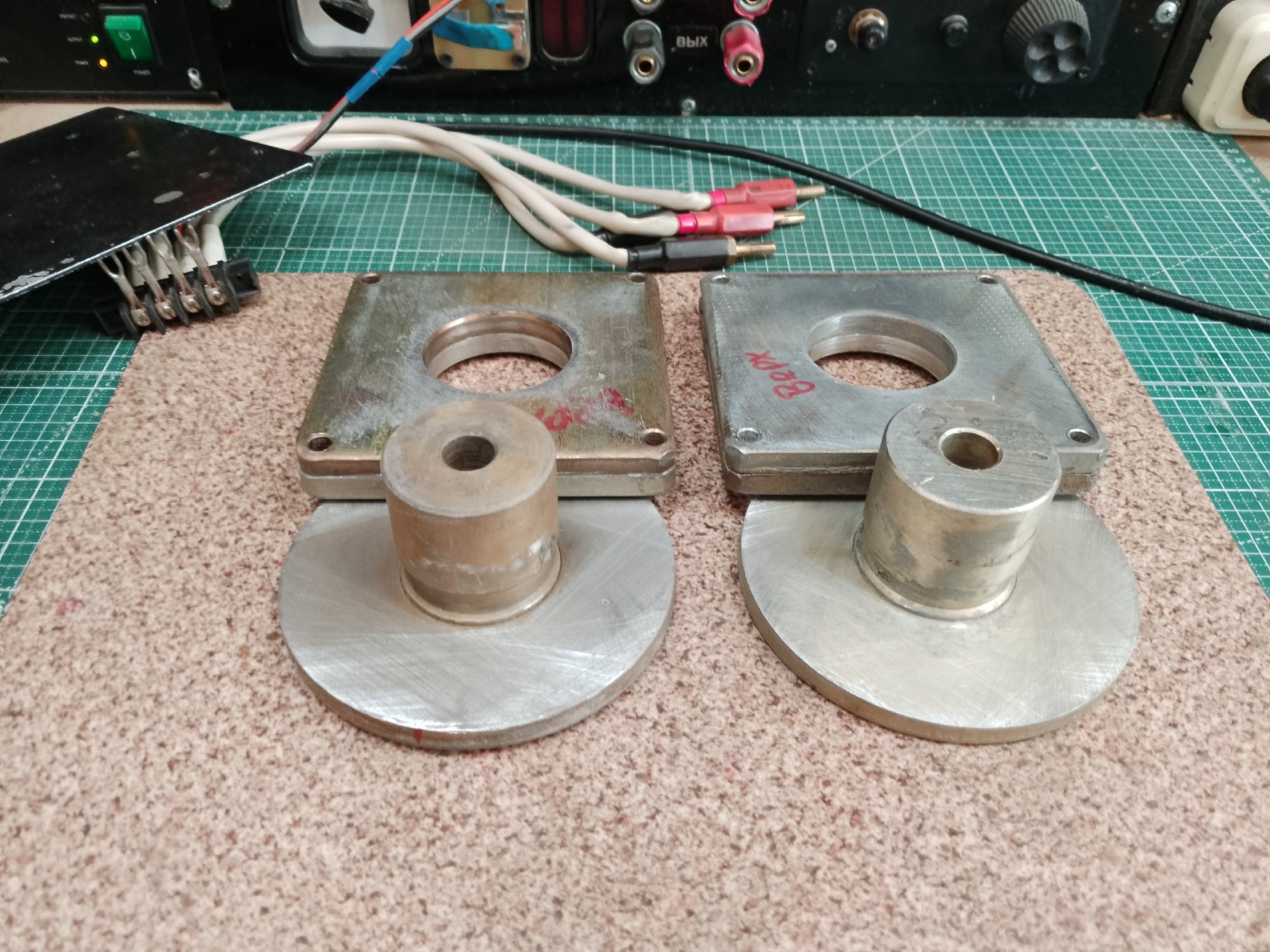

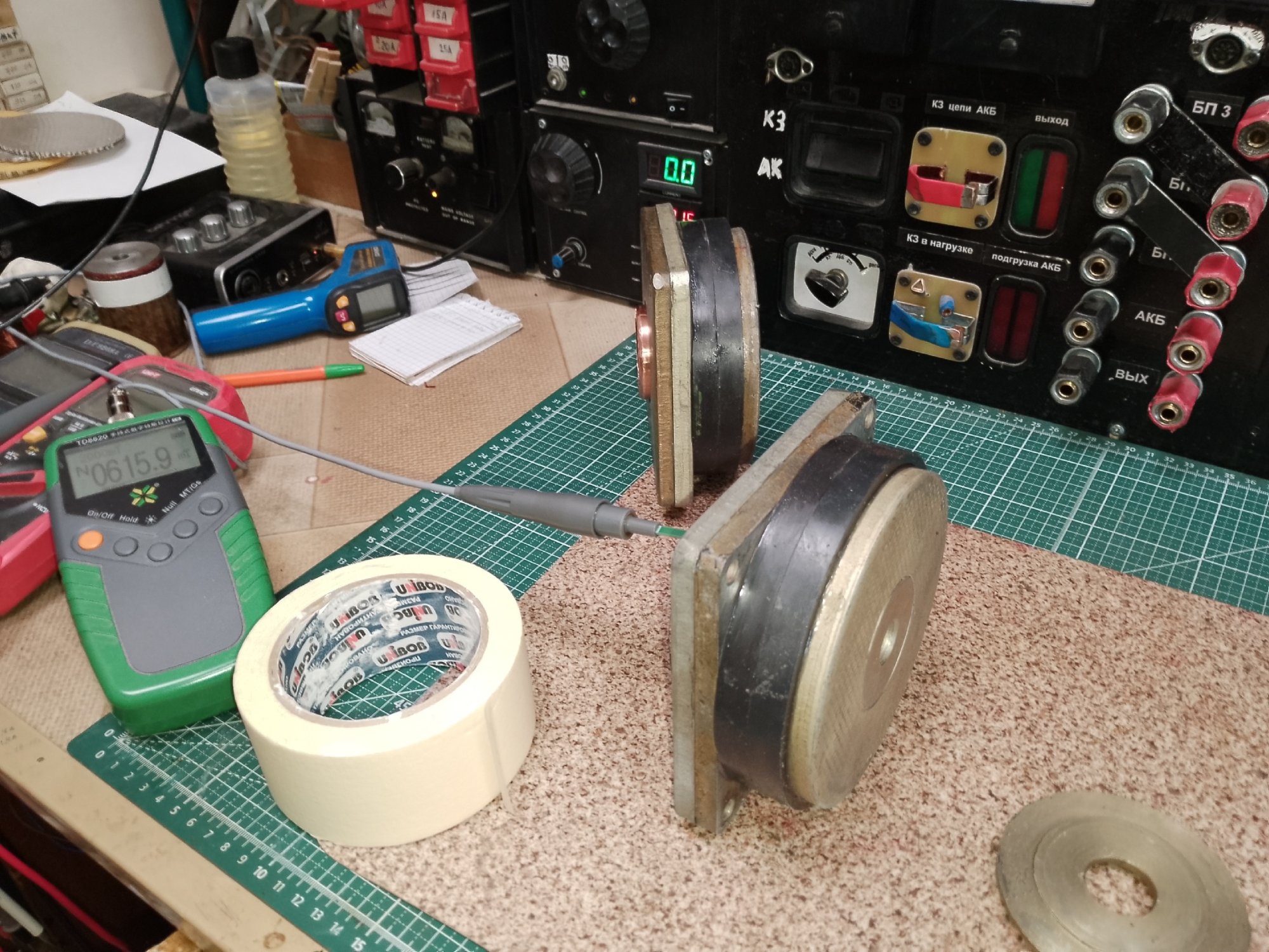

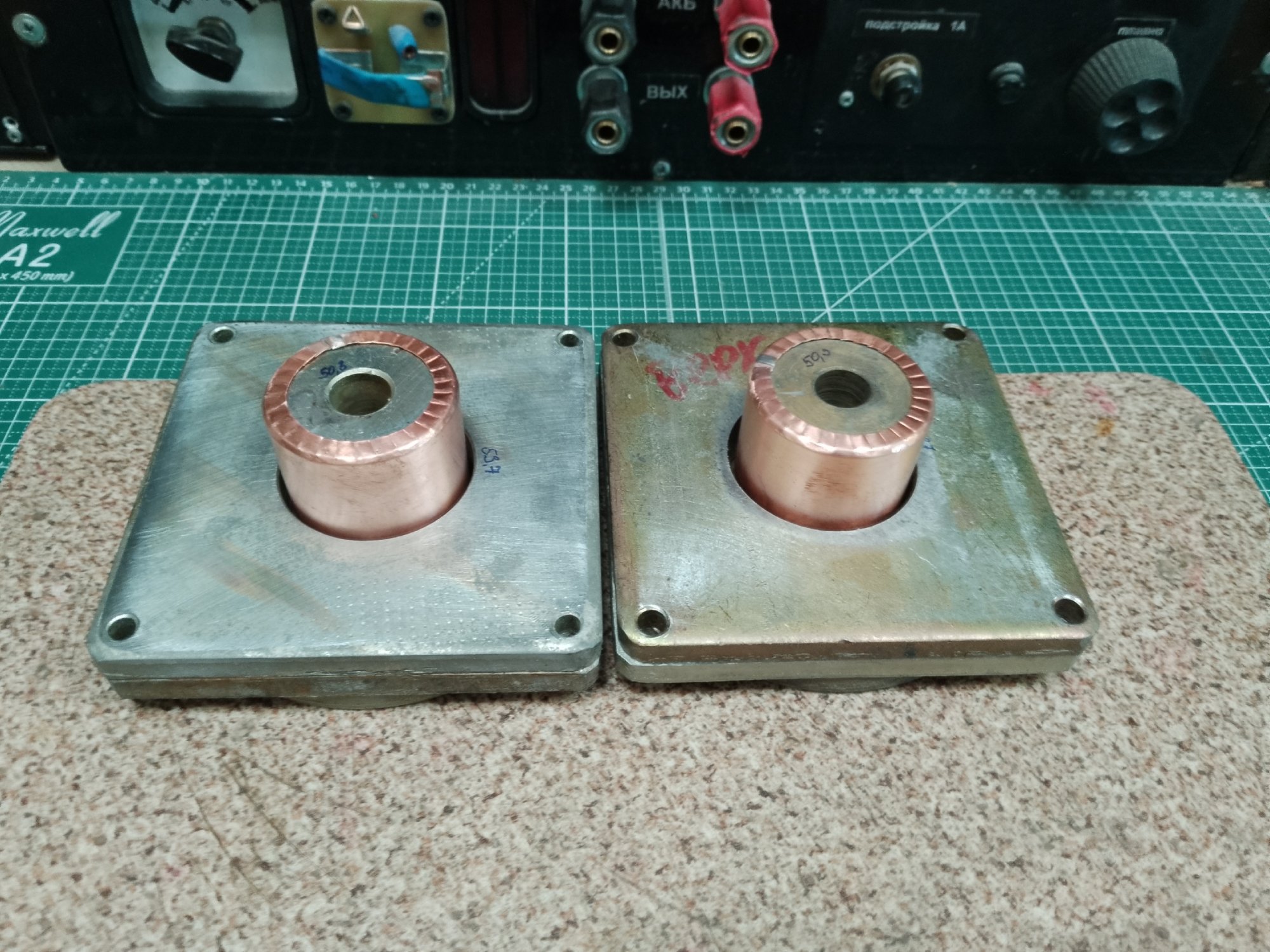

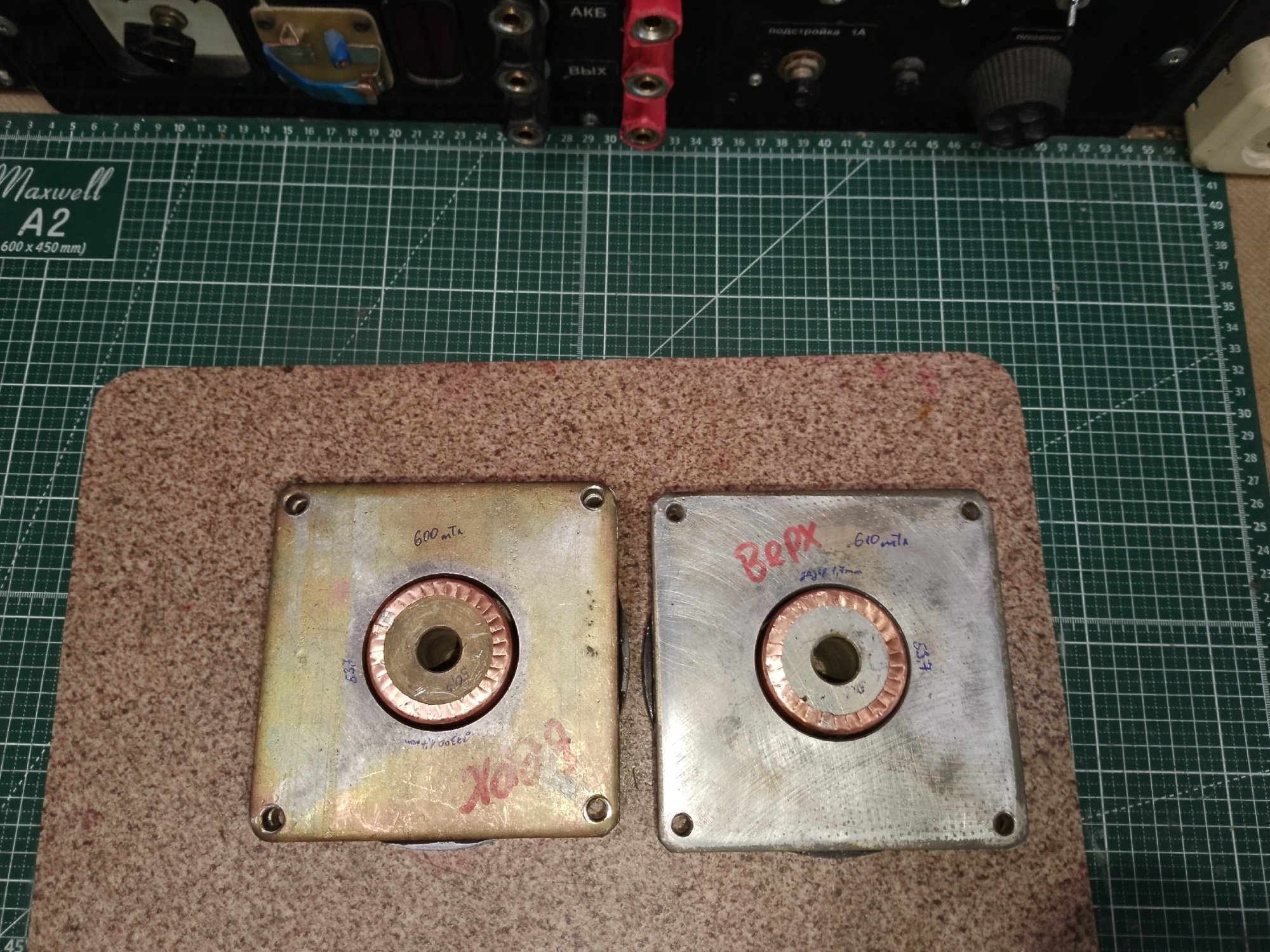

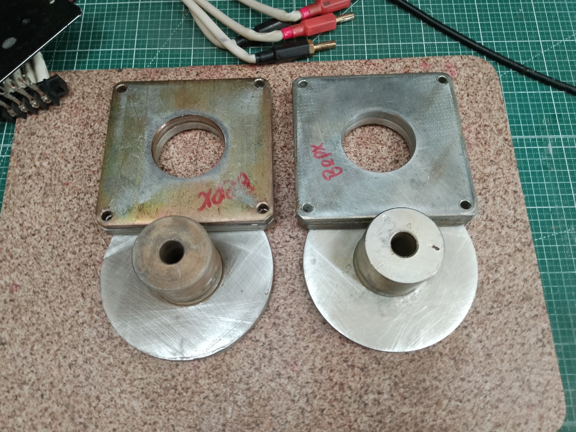

Разбавлю немного болтовню картинками. Несколько почти одинаковых фланцев от 75гдн валялось, попробую тоже собрать магнитную цепь с высоким зазором.
pG0eUvao7GcoSRHGTpxABrUQnYnRKgkVtrD9zmwynCjHXG8547-TBZIU1TOp0iiiuCqrOCwSGVHb4W6b32S9vZn7.jpgbSZH8PiVmdG9ywXqdBAGlNtlRjf1qnZqadMgJmoMxUXahFbXfxiXFdvQ7QYkuaswRMUnsOhsV8b3VKqoOVDwPO_i.jpg

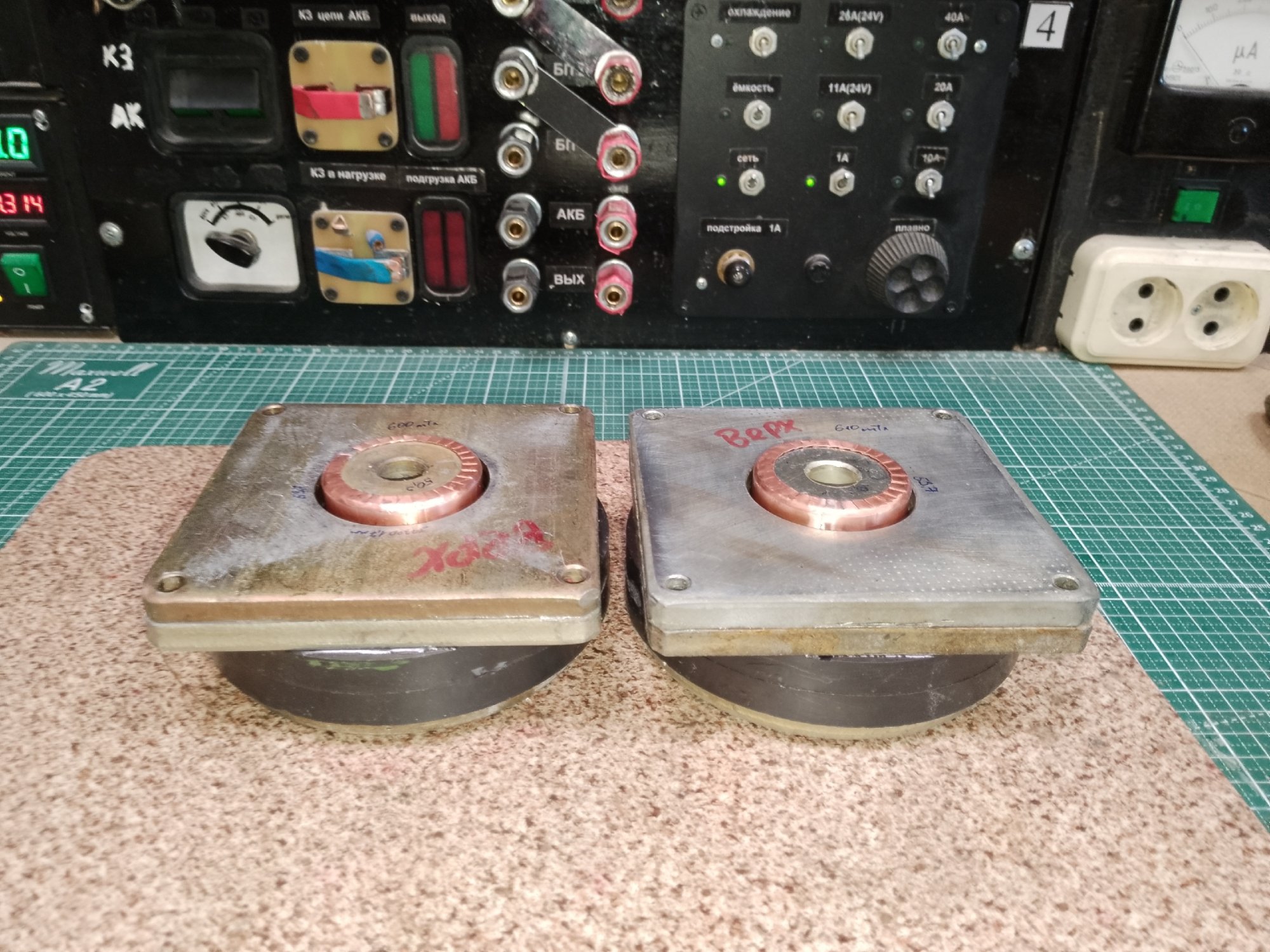

По два фланца склеил, суммарная толщина 18.5, если без фасок то 16.5мм
Отверстие 53.7мм, керн 49.7мм
2мм зазор посчитал избыточным, т.к. катушка скорее всего будет в 3 слоя, поэтому из медного листа 0.3мм сделал такие недоколпачки
SrQmtLrUrFJmwg07Imcfh4Cb5EuFT7j162S_NtmRl7QtophjgkKjyTrGHsHZ-QyTKwaIRXxkg3qFZNLD9u0FsSfC.jpgrPmWoeNGXPWRu0iQcxorTuGeauR2Q_KmnbUYNfBxkwWGRrVtzRix2hBQAOb9gdYh_28c_DJ1lva9f-DJSAlPzcB1.jpgwxRlptDAL2KwLTsN-bSUgpEkFY1BYAQB5e480RG-48LB_xqP80CYcmRy6zsQzXgjW8fhUfzzVJusc5CgaBg0OBxB.jpg
Завтра попробую отцентровать-склеить, и померить что получилось.
Цели нет, просто склеить посмотреть уровень индукции, и её распределение по глубине.
Есть ощущение, что такая цепь даст избыточный BL что для 8', что для 10' и добротность провалится к 0.2

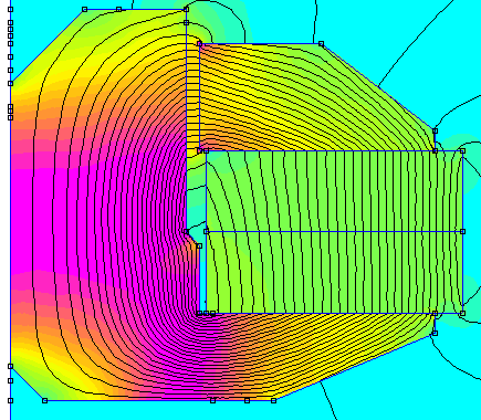

По поводу диаметра керна. Если ничего не менять, а поставить чуть тоньше керн на 50 мм, то выходит ниже на картинках.
Слева керн 52 мм, справа - 50 мм:

Никто не заставлял применять 2 феррита по 12 мм. Или не надо жаловаться на избыточный BL.
При бОльшем диаметре можно сделать катушку на 1 виток короче и при том же сопротивлении получить больше Xmax, при той же толщине фланца.
получается равномерное поле в зазоре, в диапазоне от 0,6 до 0,7Тл при двух верхних фланцах, в зависимости от намагниченности ферритов.

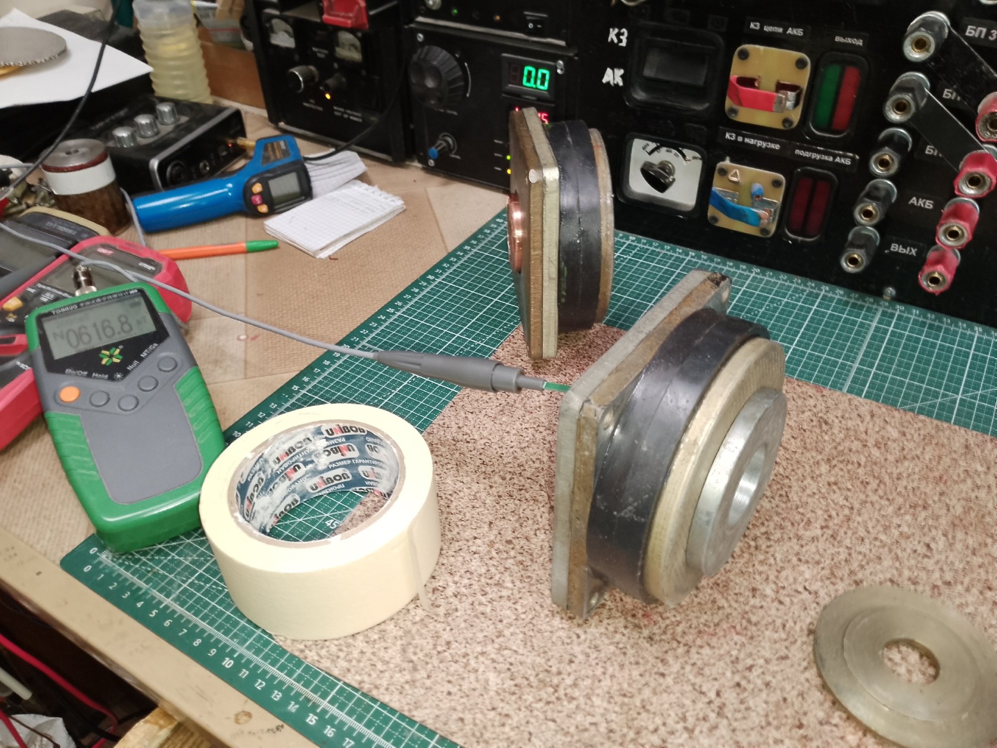

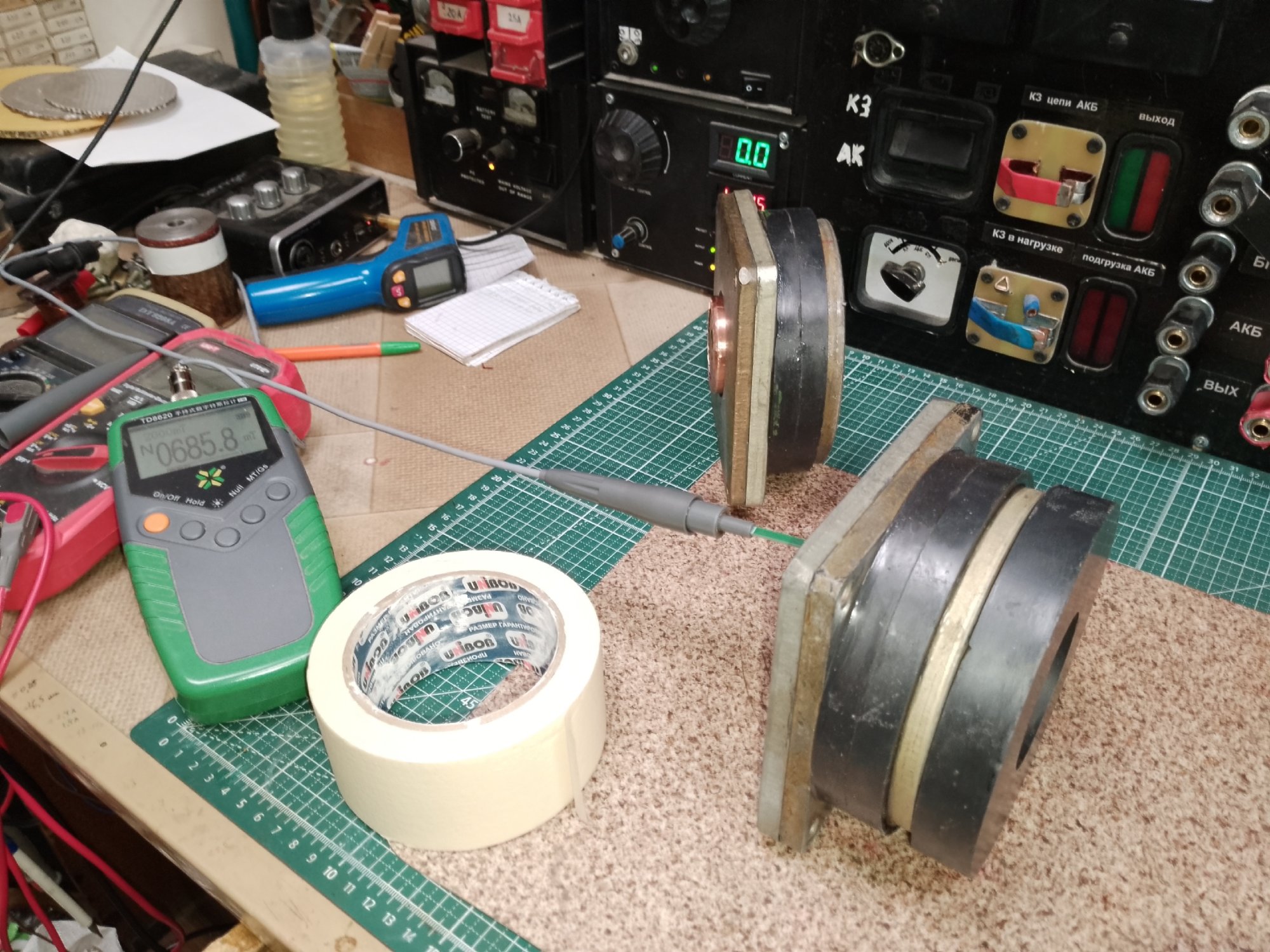

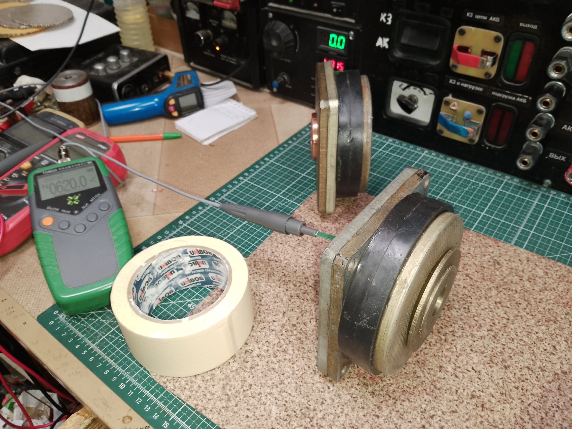

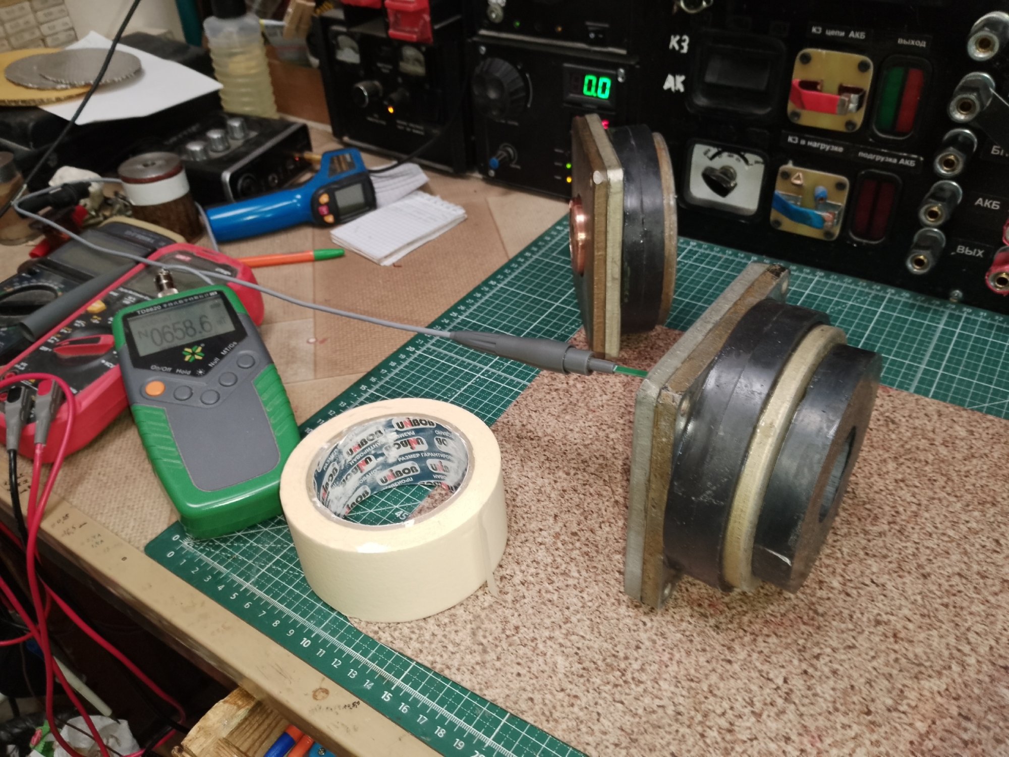

Так и вышло. В среднем 0.6 на одном, 0.61 на втором. По глубине индукция этих значений держится не на всём протяжении зазора, а где то 14-15мм, дальше чуть снижается.
За пределами зазора снижается ещё сильнее, на краю керна 0.25 уже, вниз так же, т.е. на краях отрезка в 28мм индукция ещё держится 0.25.
На краю зазора, там где фаски 0.51-0.55 примерно.
pqKuAuTWRuxH42RaSVymWhGkgHLBZd7FR9VrlrQC9VjhuUeD6SqpoPZZPBWieTZULFHUala0krlsfb1jjyjZ_BH2.jpg0altvNjlpsBFOsI6ZgK1FmhaGF8TQDZldDfR9H1_xuizD6tVkLAy6E5-93GO8peaJ-mCFFVKDyiQ7BQTpF5Grxsx.jpg

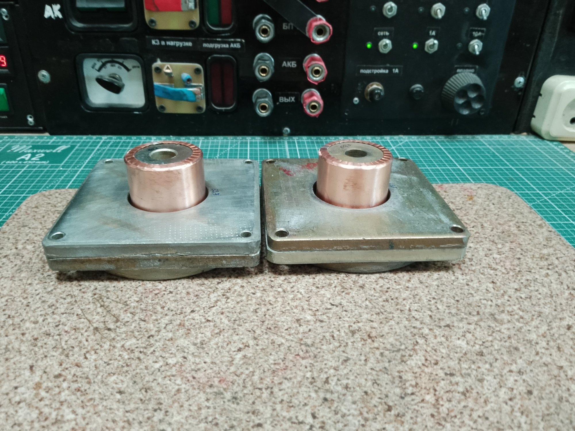

Нижний фланец видимо не сильно насыщен, т.к. нашлёпки не сильно добавляют.

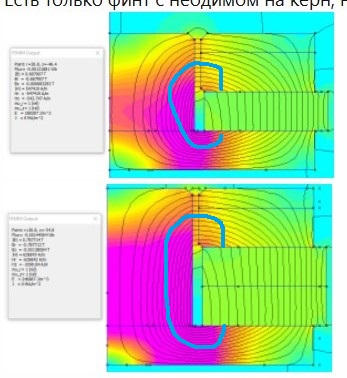

u_EneGqaSUDUOfcr38fdOlADcF5_Vw5y4EUr4vKU-OvDEsXTCE60i0grwclZRMcqbNWzSJ8VWD68IZZlihugGj4T.jpgPTB2k-Y5YfnMzAPCA-mz24AWJ2XlmwbWvX4DZtTX3XedzZOgWc7tVkiexGplB4LtEKmuGbq6XdaxRVPQrYvsP7Q-.jpg
Нашлёпки с отверстием 38мм и более вообще почти ничего не дают. А с отверстием 25мм и менее - примерно одинаковый результат +5мТл.
При этом если увеличивать диаметр внешнего края нашлёпки - показатели ухудшаются, т.е. прирост идёт в районе керна и то небольшой.
HO1z9KoVislejmU38rKuU4LnynTnQd0vmaNcWX9SOLfoPOLkvEwgALMgqAkwKdLU-OPVBXEHzyNip2jVxiWRFEW5.jpg6okP07wtQTud65Bk9wuDqMWs_movCrFx30alAPpzU3jGz-eFQXcHHw9Yi3hs-a8ESMiVJkCsz7dRewcOcLeNe3qP.jpg
Противомагнит 110мм добавляет ~45мТл, 134мм ~70мТл, невпечатляющие значения, если не принимать в расчёт высоту и ширину зазора.
iMgk5c3MYH6Bb38RJDsGX_EFr8eHW36nHG8qhsr4rHTgJRhw4xkVkH3cBH3sjb6JCoOIcepzuK50HfUQLKnrZvdn.jpg0ft-av5CVsT8nYrr_4g8Fo1hdfHGgZFtQWMOncDfD00LJf7gjbNnZ_Wyi28dtJq9T73bHQ0IIBBpbv4hSoNAW1Ux.jpg
А если принимать, то 0.65-0.67Тл в сравнении с 0.6Тл - неплохой прирост.

Не проще с Феммом посидеть вечерок и не тратить денег зря?
дополнить совсем немножко можно ?
Это не индукция в том смысле которую принято называть существующую в зазоре в середине .
Это просто поле на поверхности .
Если датчик шлифонуть открыв внутреннее устройство тогда от него к поверхности магнитопровода будет меньше зазор и вам будет показывать значения индукции больше чем сейчас .
потому что в зоне насыщения т.е. на углах и пр. коварных мест "всегда" поле выше "на поверхности"
физически же если брать середину зазора тогда оно будет ниже на много .
Попробую ещё на озоне пару неодимовых колец заказать, измерить какой прирост дадут если на керн их пришлёпнуть.
Перед тем как тратить деньги дайте себе ответ на вопрос как изменятся параметры влияющие на индукцию .
Может так оказаться что знания дешевле магнитов (без сарказма а грубо как есть!)

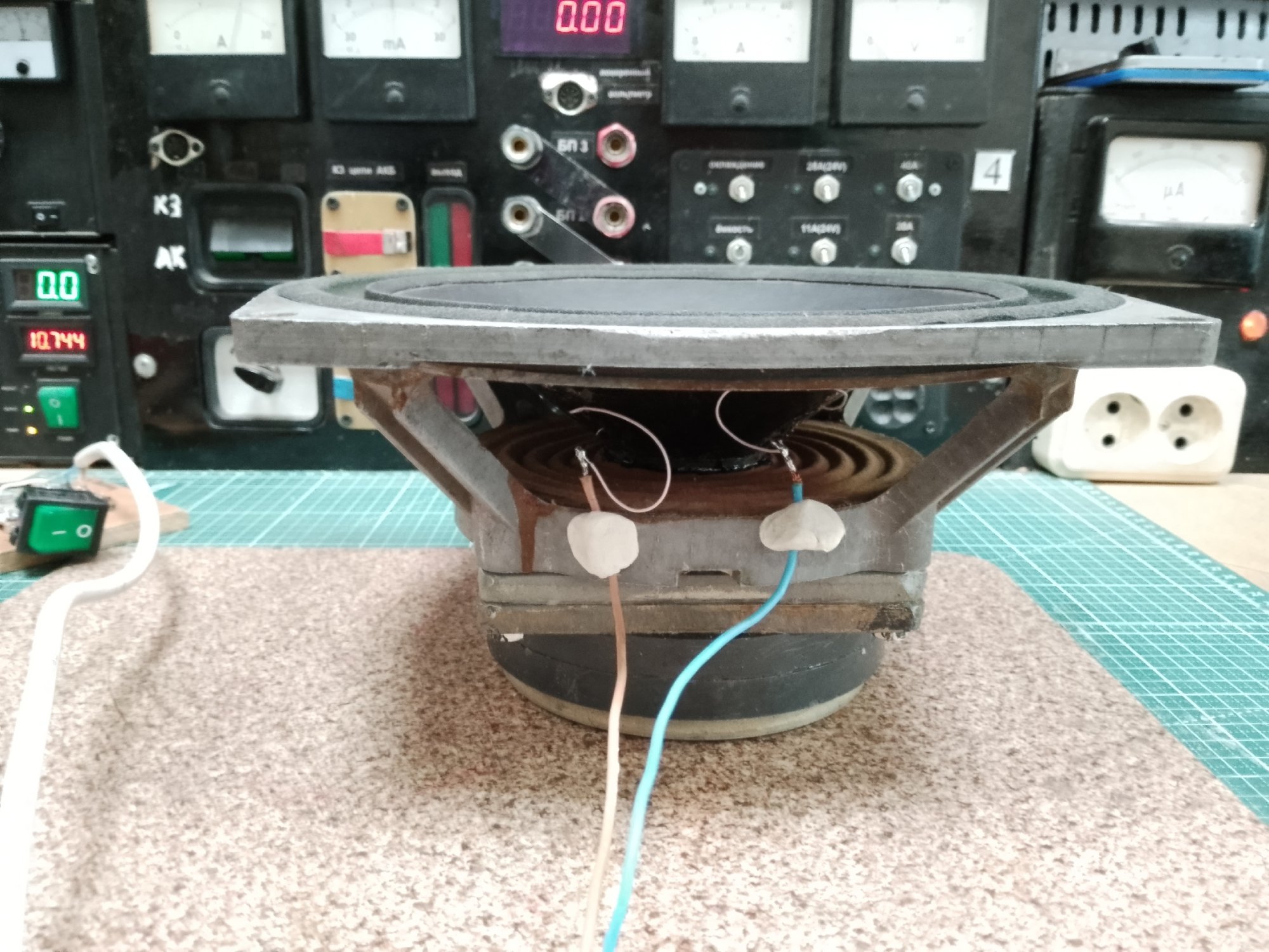

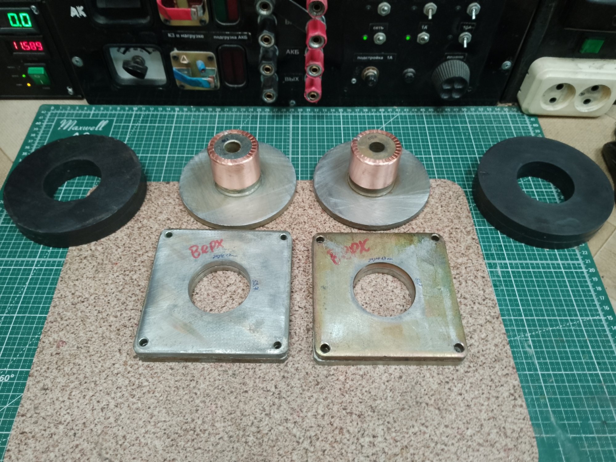

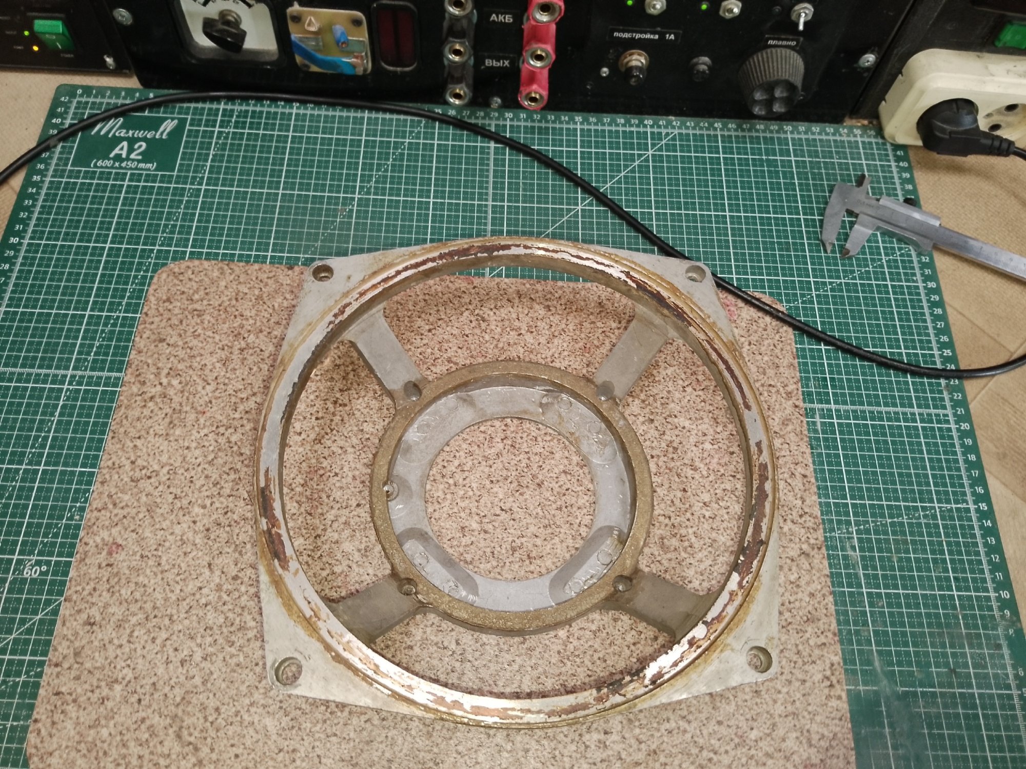

Получил донор от 50ГДН-3-30. Рама пригодится. Магнитная цепь - для другого проекта. Взвесил диффузор - 23 г, но он еще не полностью очищен. В продаже новые идут с весом 19 г.
Nikki
25 Сен 2023
411
772

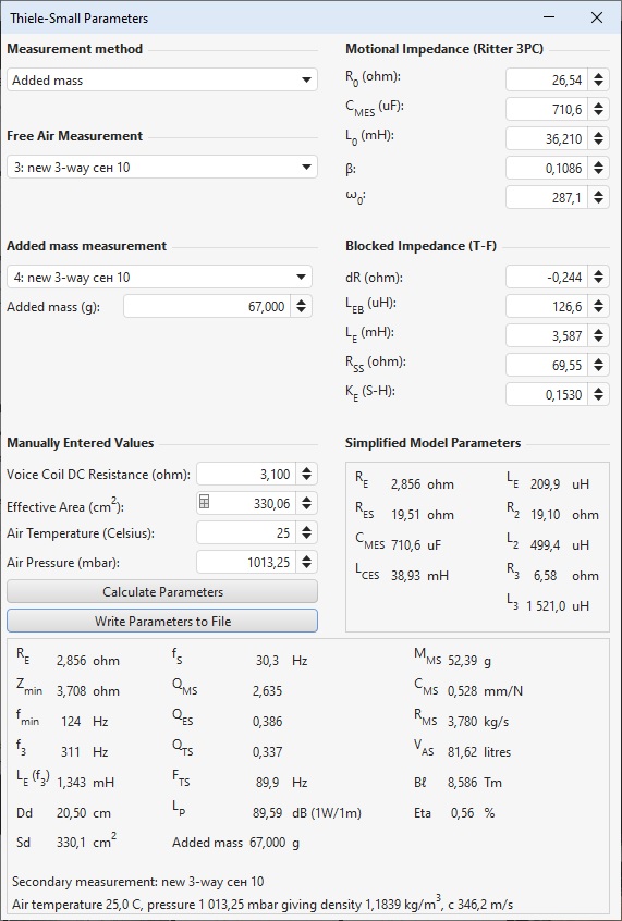

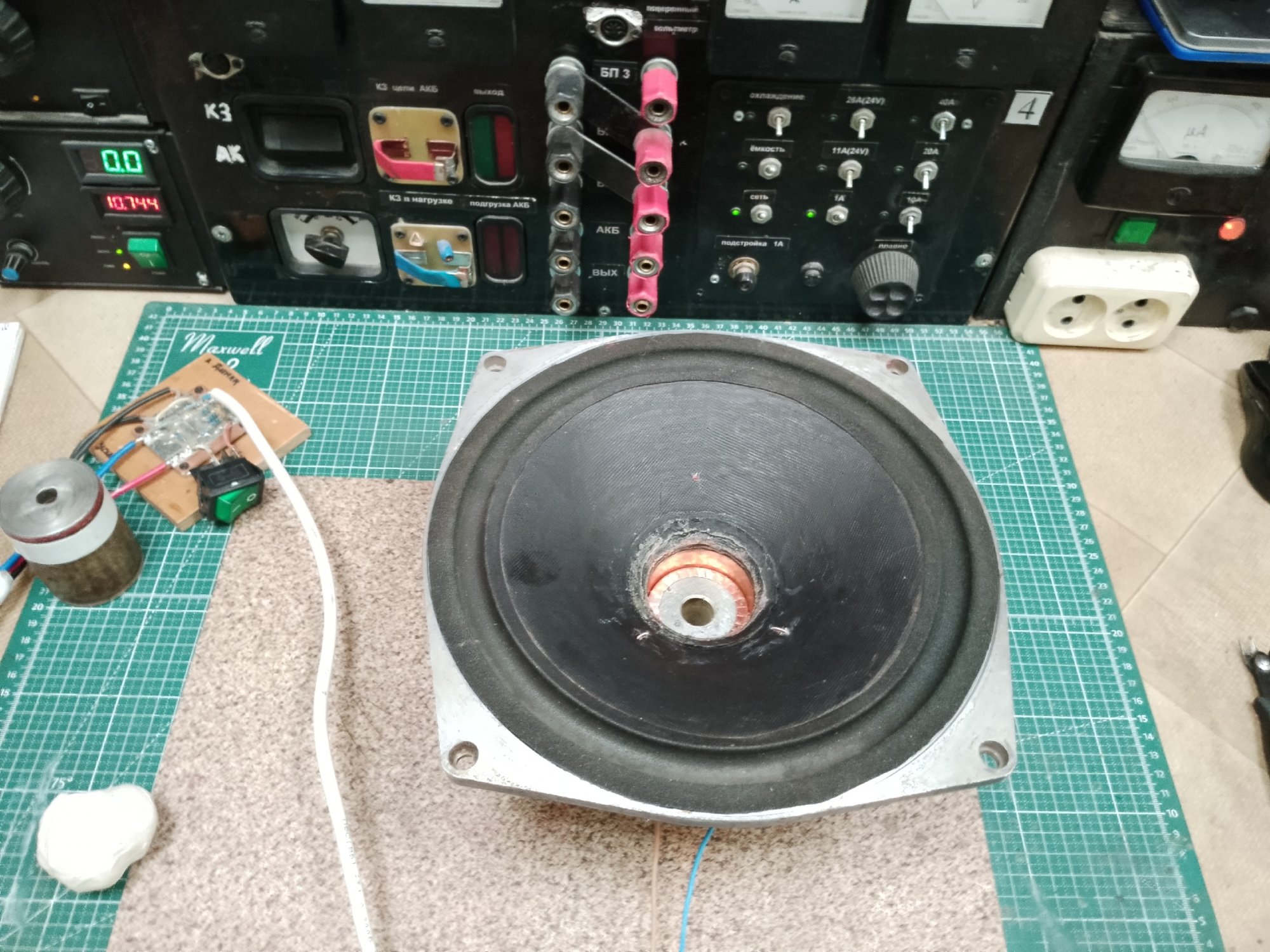

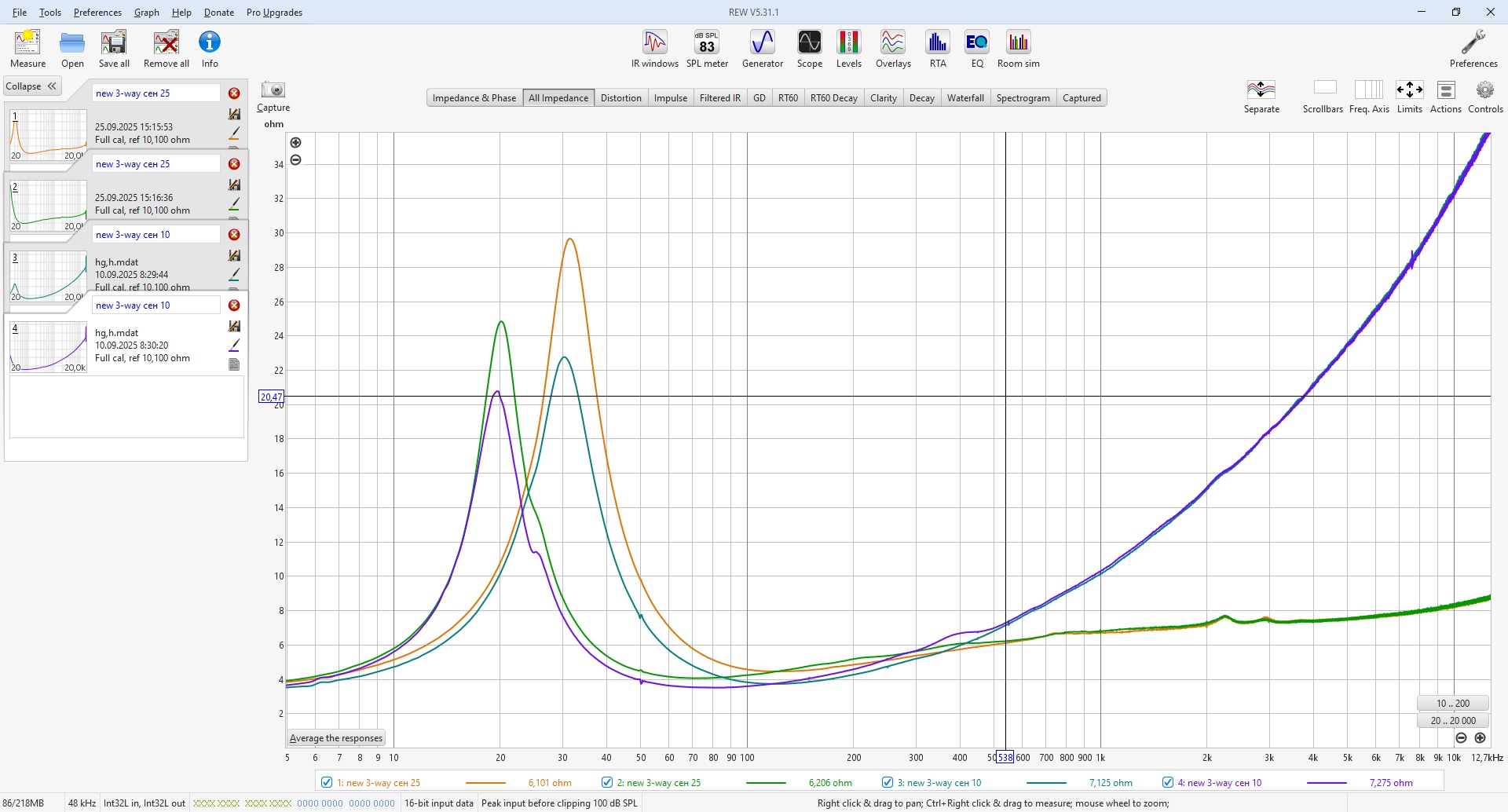

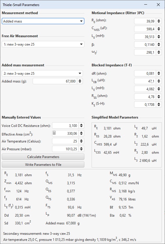

Взял корзину прикрутил к получившемуся магниту, достал амфитоновскую подвижку и катушку с 75гдн-3, которые промерял раньше, собрал в кучу.
4t3ObmH_YgEx7Hva2cWgKM1cwcKTXtDQUSNmyYcqJ8vWqAlcIDLOm7JmRzPjZwJCGR3eEnmxqCMP-rnsxa1aO4hw.jpgApN4Z6qXzi_dV7NP6ntnqVKMN3YRSME46zxPOyuWRsss8GOer44iCVc6B5q8Earo8g9egOXQVEKAXScYWuwEdol2.jpgxqkTpCYuiXRRRmR0EWVZbMoJnhm3Lw52kPpommAMZmymSHhGGRVpu_ZObpk5eRLvYrOiJiFru4QAgp1kOSqklSIL.jpg
Предыдущие параметры
Новые
ТС не особо изменились, ну тут и разница в магнитах небольшая, подвижку и катушку не глядя взял с того динамика, который и так был с двойным фланцем (но чуть тоньше, на 2.4 мм)
Индукция в зазоре снизилась(со среднего значения в 670 до 610), но BL вырос (с 8.586 до 9.125). В зазоре добавилось 0.6мм меди, и родная катушка еле поместилась(но не цепляет).
График импедансов.
Эксперимент не совсем чистый вышел (разнесён по времени, возможно не ту шайбу поставил, медь в зазоре магнитной цепи ещё что-то возможно не учёл), но интересный.
Посмотреть вложение 152900Посмотреть вложение 152901Посмотреть вложение 152902
Новые
График импедансов.

Графики мои б не удалял - всё понятно было бы. Определяющим является не размер, а вес. Не получается в 20 грамм подвижки влезть, то просто переходим на другой размер ГД. Тебе же важно то, какой звук получится, а не уровень давления. 4" ШП позволяет комфортно слушать музыку с басом (т.е. его чувствуешь телом).
Я пока не писал, что не получается. Получается, все дело за подвесом. Ну и за ЦШ и канатиками, это же мы тоже будем считать, как Дмитрий. Катушка с каркасом в районе 13 г светит.
Стандартная, от 75гдн-3-4, 3Ом, высота намотки 20мм
Понял.
8,4-8,7 БЛ по моим расчетам с вашей катушкой и таким фланцем и индукцией. Qes 0,4 показывает. Где-то рядом.

Но за вашим экспериментом слежу с интересом, т.к. с одной стороны - хочется глянуть на реальные, а не "виртуальные" параметры конструкции, а с другой - что-то полезное
для себя можно найти даже во в целом неудачной конструкции - принцип, идею... В данном конкретном случае высокий зазор выглядит перспективно для достижения
большего BL
. Другой вопрос нужен ли такой большой BL для НЧ динамика с лёгкой подвижкой? Тут сомневаюсь.

Если вы предлагаете сделать высокий зазор и короткую катушку, то для обеспечения хода как у исходного басовика 5 мм на сторону, нужно делать катушку высотой 18,5-10=8,5 мм. Сейчас БЛ выше ценой отсутствия хода: 20-18,5=0,75 мм на сторону.
Нет, я ничего не предлагаю. Я отмечаю, что высокий зазор перспективнее низкого с большей индукцией для достижения высокого БЛ .
Т.е. чем выше зазор - тем длиннее провод который туда поместится, при (условно) неизменном количестве провода вне зазора, который
в свою очередь обеспечивает величину хода подвижки.
Вы говорите про андерханг - я такое устройство басовика не рассматриваю чисто из экономической целесообразности.
Для него нужен очень мощный магнит, много дорогого железа и токарки.
А вот для сч - вполне, могу себе позволить такое развлечение и попробую.
