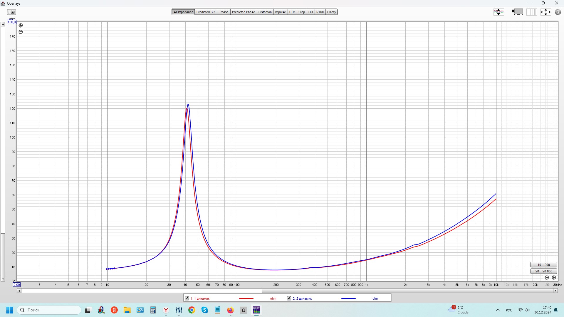

Собрал сегодня второй динамик.
Повторяемость устраивает, несмотря на небольшое различие в индукции МС, с массой катушек и подвижек особо не заморачивался в этот раз, не выводя до сотых грамм.
Сравнение импедансов, красный это первый чуть поработал на синусе, приблизительно около часа в общей сумме, а второй синий график только после высыхания без разминки.
1-й
fs 40.9 Hz
Qms 6.457
Qes 0.335
Qts 0.318
2-й
fs 41.9 Hz
Qms 6.417
Qes 0.337
Qts 0.320
Нашел для них корпуса, решил, что будут работать в качестве НЧ в мониторах ближнего поля ПИ(по 2шт 160мм мембраны в одном корпусе) вместе с квадратными ШП 2 дюйма, по аналогии с прошлым проектом, но расширенным диапазоном НЧ и большей мощностью в биампинге.
