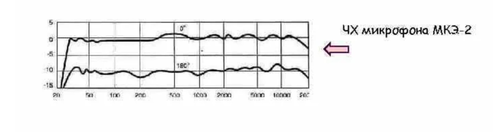

Измерять нужно на тех частотах, на которых мы явно слышим, это если хочется иметь привязку к какой-то реперной точке и дальнейшего анализа.

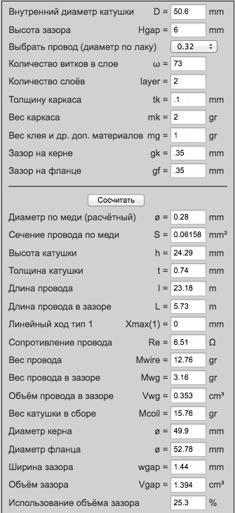

По отдельности есть. Если все сложить (на калькуляторе это "+") то будет общий вес.
ошибся Дима там все 42 грамма
скажешь какая масса провода в зазоре ?
Не ошибся. 42 это вообще не в ту сторону. В зазоре 3,2 г провода.
Не будет. Потому что есть ещё как минимум клей. А его некоторые известные производители и любители конструировать иногда столько наваливают, что остаётся только удивляться. Тем не менее ничего не стоило среди множества фото выложить ещё 1, особенно учитывая что она была. Или среди множества цифр написать ещё 1. Но что-то помешало. Потом вдруг мешать перестало.

Не ошибся. Mq - 0.1 как у ширика, у мидбасов обычно 0.2, у басовиков 0.3. Что помешало сделать сабвуфер у которого все параметры как у сабвуфера, зачем-то добавили некоторые от шириков и СЧ.
Опытному специалисту ничего не стоит плюсонуть клей, тем более фото присутствуют. Сколько на Ваш глаз там клея?
И? На 20 Герцах другая разница, что-ли, будет? Измерьте тогда на 20 Гц. Хоть что-нибудь уже измерьте.
Не ошибся. Mq - 0.1 как у ширика.
А индуктивность катушки и индукция в зазоре как у басовика. Чем там создавать давление, кроме как с божьей помощью (т.е. резонансом) - непонятно. Зато какие простыни!
Не присматривался. В смысле вообще его не видел. Но закралось подозрение что его там многовато, поэтому вес подвижки в сборе и не выложили.

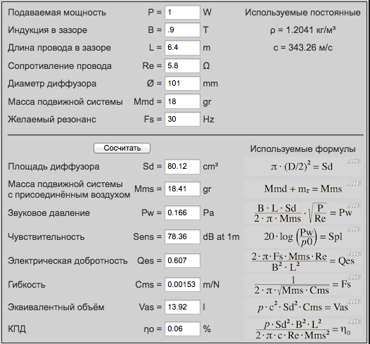

Добротность для такого размера лучше когда в пределах 0.5 - 0.6
Ну так а я что предлагал. Сейчас около 1.

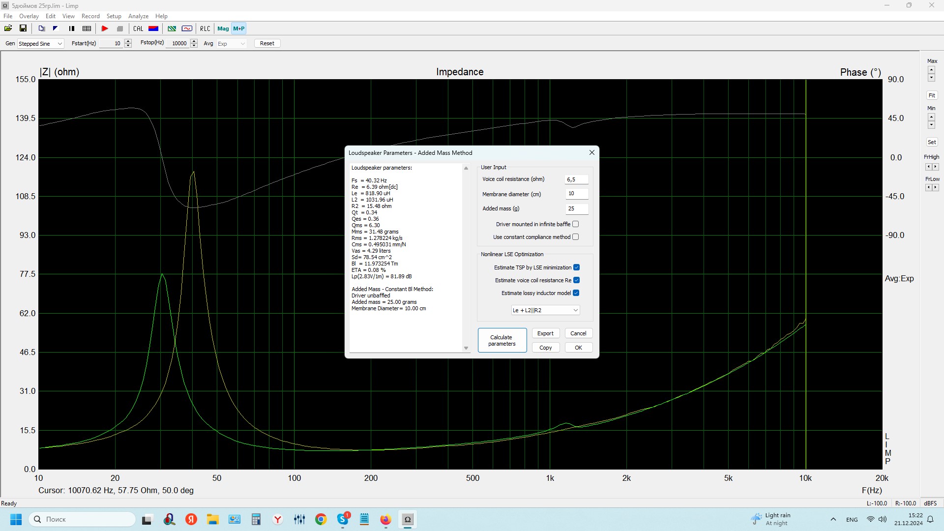

Не верю в массу 32 г. Mms там 25 г. Не хотите лимпом перемерять с доп массой в 20-25 г?
думаю,что уже досточно высох
P.s.Показания от rew практически не отличаются,что собственно для меня не новость. Поэтому каждый может использовать удобный для него инструмент.

Так больше или меньше? Выше или ниже резонанс при уменьшении массы?

Вот такая конструкция выиграла бы 100%. Давление на 8 дБ больше, добротность около 0.6, как выше заказывали.

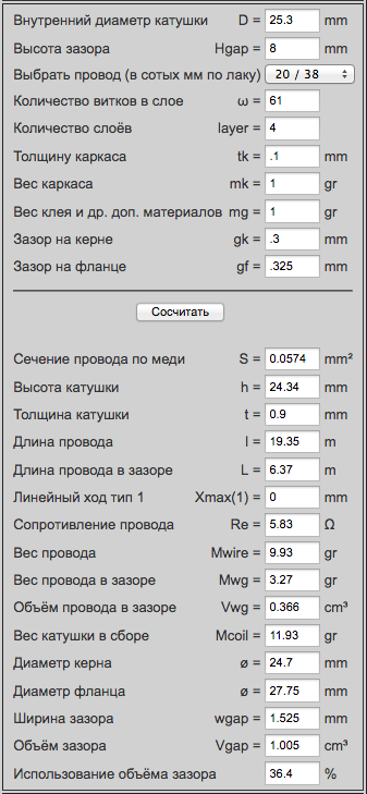

которая с 86-ым ферритом и фланцами по 8 мм. Катушка длиной те же 24 мм, только 4-х слойная

Подвижка в 2 раза легче, резонанс около 30-ти.
давайте вы соберете, то что придумали и выложите на форум с измерениями, ок?
Катушка длиной те же 24 мм, только 4-х слойная. Диффузор конечно на 2 см больше диаметром. Подвижка в 2 раза легче, резонанс около 30-ти.
Снова потерялись, длина провода такая же, только в моем случае указали намеренно меньше(5,6м вместо 6,5м), индукция 0.9 против 1,2 у меня, масса меньше, резонанс ниже, давление больше. А как же сохранение высокого BL по вашей рекомендации? А, ну да, у вас там наверное антигравитация добавит! Ну и сказочник! Теперь понятно, что все ваши посты адресованы самому себе!
Жду готовое изделие, сравним.
И обязательно видео отчет как 4-х слойная катушка высотой намотки 24 мм в зазоре 1,5 мм мс 20гдн будет работать на максимальной амплитуде.
