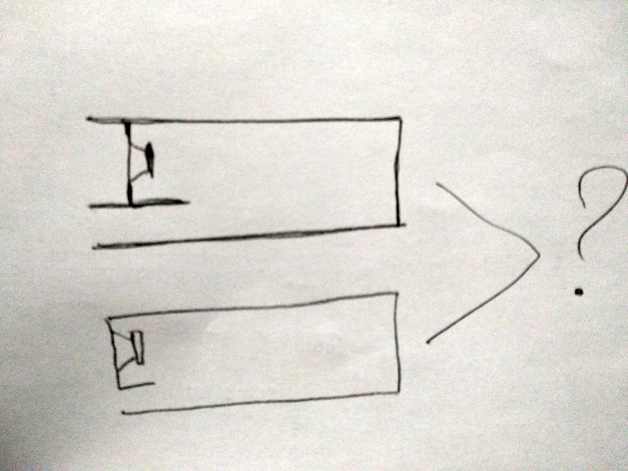

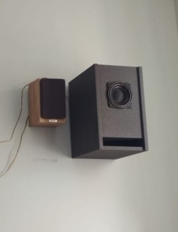

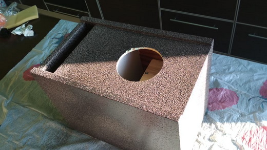

Сел за макетирование инвертора Шохова под 20 мм ДСП. Вылезла одна интересная особенность. Конструкция щелевого фазоинвертора предполагает лицевую панель без канта, гладкую, отвесную. Иначе туннель будет выполнен некорректно. А у Салыкова есть сантиметровый кант, он не влияет на работу туннеля, туда вставляется рамка с декоративной тканью. Кант защищает динамики. Да, мелочи, но мелочами устлана дорога в ад!
Ладно, пока пересчитываю под ламинированную двадцатку. Благо в гараже завалялись ещё советские полочки! :)
Но надо подумать - можно ли утопить лицевую панель, удлинив корпус на величину канта, а туннель вынести заподлицо с нижней панелью корпуса?

Утопить это на сколько от авторского варианта? В идеале конечно пример 2.
Идея отвергнута, как дурацкая. Не пойдёт. Тогда нарушится щель между полкой и задней стенкой, стенку-то отодвинуть нужно будет для сохранения объёма. Значит, остается авторский вариант. Придётся делать накладную сетку. "Искусство компромиссов". В общем, пошел точить ножовку :)
Удачи Вам! и не забудьте потом поделиться впечатлениями
Делал щелевой ФИ на донышке 25ас-309. Выпиливал прямоугольное отверстие (вход ФИ) и добавлял две панели, одну в форме буквы "п", формирующую боковые и заднюю стенки ФИ и вторую - дно. Конструкция получилась довольно аккуратная и внешний вид не пострадал. Звучание правда не впечатлило, но что мальчик хотел, тем и получил :))

можно всё. Только мне такой вариант с узким и длинным портом изначально не нравится. Признак неважно подходящего сюда динамика. Избыток добротности гасим низко настроенным и малоэффективным портом. Недо-Чебышев. Сам пропилил бы две щели по бокам от динамика , без этих плясок с полочками.

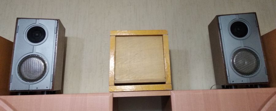

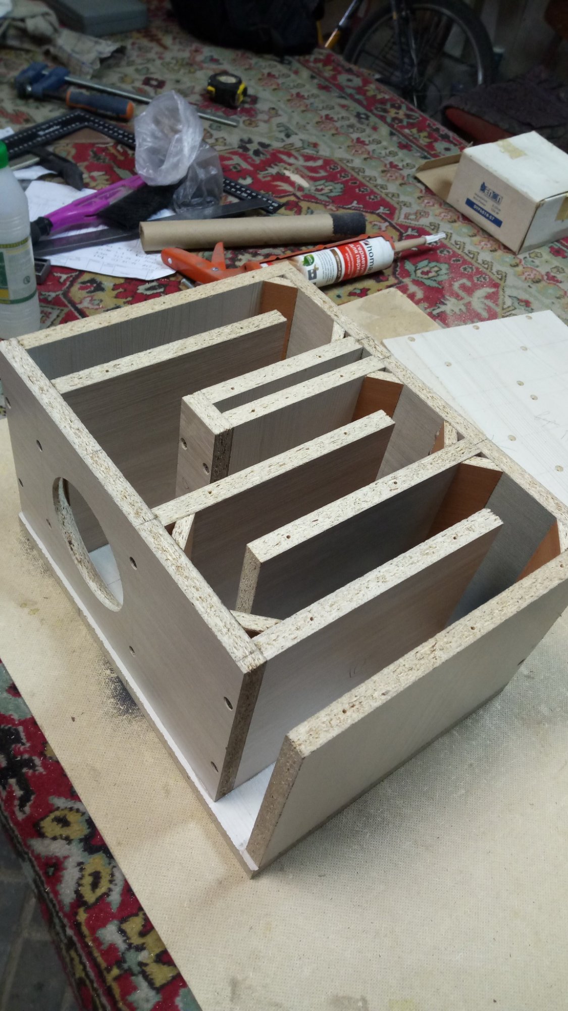

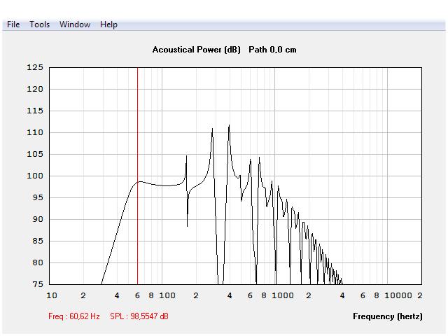

Друг попросил придумать сабик для спальни. Для кино и музыки на сон грядущий... Подключен к ресиверу со встроенным саб фильтром. Было пожелание, чтобы саб как можно меньше заводил практически лысую комнату. Динамик 25ГДН 4-3 Бердский. TS: Fs-54Гц, Vfs-8.2л, Qts-0.34.
Модель.JPG IMG_20190620_125827.jpg IMG_20190620_075253.jpg IMG_20190620_075308.jpg IMG-20190304-WA0000.jpg АЧХ сабик 25ГДН 3-4.jpg Расчетная АЧХ.JPG IMG-20190305-WA0000.jpg
Динамик 25ГДН 3-4, Бердский. TS: Fs-54Гц, Vfs-8.2л, Qts-0.34. Пятак - хлипкий, пришлось заменить на продуваемый от 35ГДН, иначе щелкал. Канал оставил пустым. График снят изм. микрофоном, расположенным между диффузором и портом, с расстояния 10 - 15см. примерно. Звук удовлетворил полностью. Маленькие фронтальные Таннойчики зазвучали гораздо основательнее.
Блестящая работа и отменный результат. АЧХ редкой красоты.
С такой низкой добротностью получить нижний срез, равный Fs невозможно в варианте ФИ, а тут вот оно, вживую. И полочка ровнейшая.
Александр, спасибо! АС действительно получилась удачной. Повторил еще пару для друзей друзей:) для поддержки мультимедиа колонок. За динамиком можно разместить не много синтепона в виде подковы, ветвями уходящими в колена за магнитом. Это если попадется динамик с добротностью повыше.
Вы второй, у кого вижу реально работающий рогожинский дымоход. Остальные приводят симуляторную ачх и этим ограничиваются.
Вижу, что резонатор серьёзно добавил отдачи внизу, и за счет самого резонанса трубы и за счет суммирования давления от передней и тыльной частей диффузора. Удачная конструкция, нет слов.
И динамичек очень удачен. Жаль, не знал о нем раньше.
Расчетная и измеренная АЧХ, в данном случае, близки. На расстоянии, АЧХ конечно портится, но что бы гудеть всей квартирой, как это делал Сонивский фазоинвертор, работавший в этой системе ранее - такого точно нет!
Это все понятно само собой. Предположу. что у дурного инвертора маскимум отдачи не внизу, а на мерзко и нудно гудящем участке 100-120-150Гц, сам звук мерзкий, так ещё и комната отзывается.
Мои Таннойчики Меркури М2 комнату не заводили, но потом все же слушал преимущественно с заглушенными портами. 63 ГЦ было достаточно. Сейчас Ревелаторы работают с 55гц, есть подгуживание на приличном уровне. Нужно было ящик меньше делать, фиг с ним с басом.

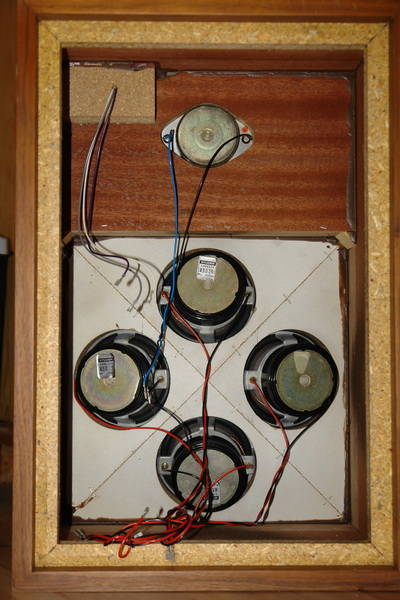

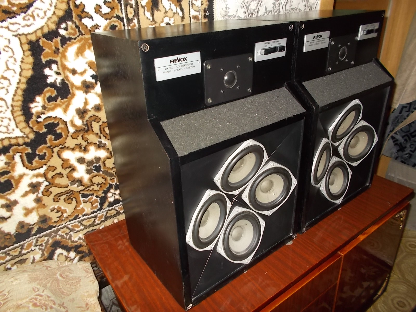

Интересно было бы повторить на 25ГДН 3-4 конструкцию Revox BX350. В ней, похоже, "прадеды" нашенских 10ГД-34 стоят!
Они развернули дины осями внутрь, не наружу, так проще. Но я игрался с парой динамимков в плане пустить на всю полосу, внутренний разворот хуже по ачх. Лучше наружу разворачивать, по полусфере. Или просто растащить подальше, шум дать и сводить до изменения шума на слух, минимум оставить.
Сама идея разменять один лопух на 4 быстрохода малого диаметра очень здравая, отклик и полоса в разы лучше. А площадь та же.

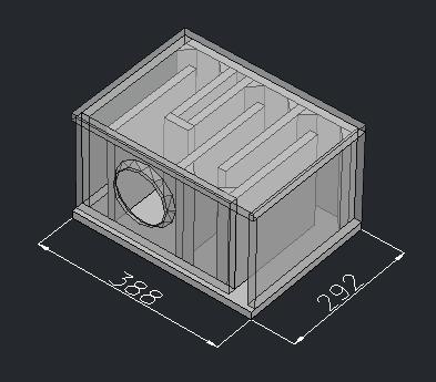

Друг попросил придумать сабик для спальни. Для кино и музыки на сон грядущий... Подключен к ресиверу со встроенным саб фильтром. Было пожелание, чтобы саб как можно меньше заводил практически лысую комнату. Динамик 25ГДН 4-3 Бердский. TS: Fs-54Гц, Vfs-8.2л, Qts-0.34. Посмотреть вложение 1871Посмотреть вложение 1863Посмотреть вложение 1866Посмотреть вложение 1867Посмотреть вложение 1865Посмотреть вложение 1868Посмотреть вложение 1869Посмотреть вложение 1870
Сабик удался я так понял? Недавно на сайте спрашивали как сделать ЧВ (лабиринт) для 25 ГДН-3. У Вас чертежа подробного не осталось, размеры перегородок и их шаг?

Я делал под параметры головок имевшихся у меня и именно как нч звено. Из трех динамиков, пара была с очень близкими параметрами, а один имел добротность 0,42. С ним и пришлось синтепон за динамик и в пару колен добавлять. У Александра, размеры более универсальны и если нет достоверных данных по ТС, то лучше делать как у него. Кроме того, в варианте двух полоски оклейка стенок волокнистым материалом и синтепон в канале обязателен,дабы сгладить гребенку на сч. В результате, сечение канала уменьшится. Мой чертежик:
Ширина корпуса, с учетом двух боковин 232мм. Толщина материала 16мм.

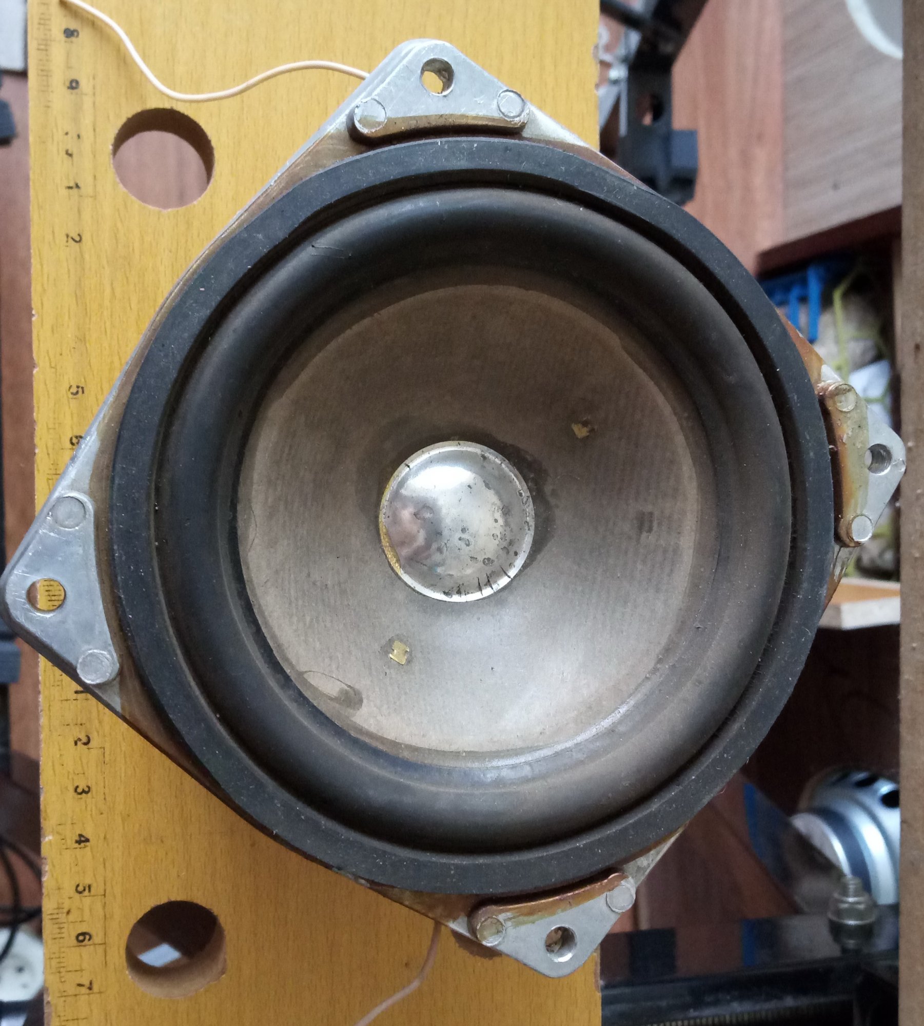

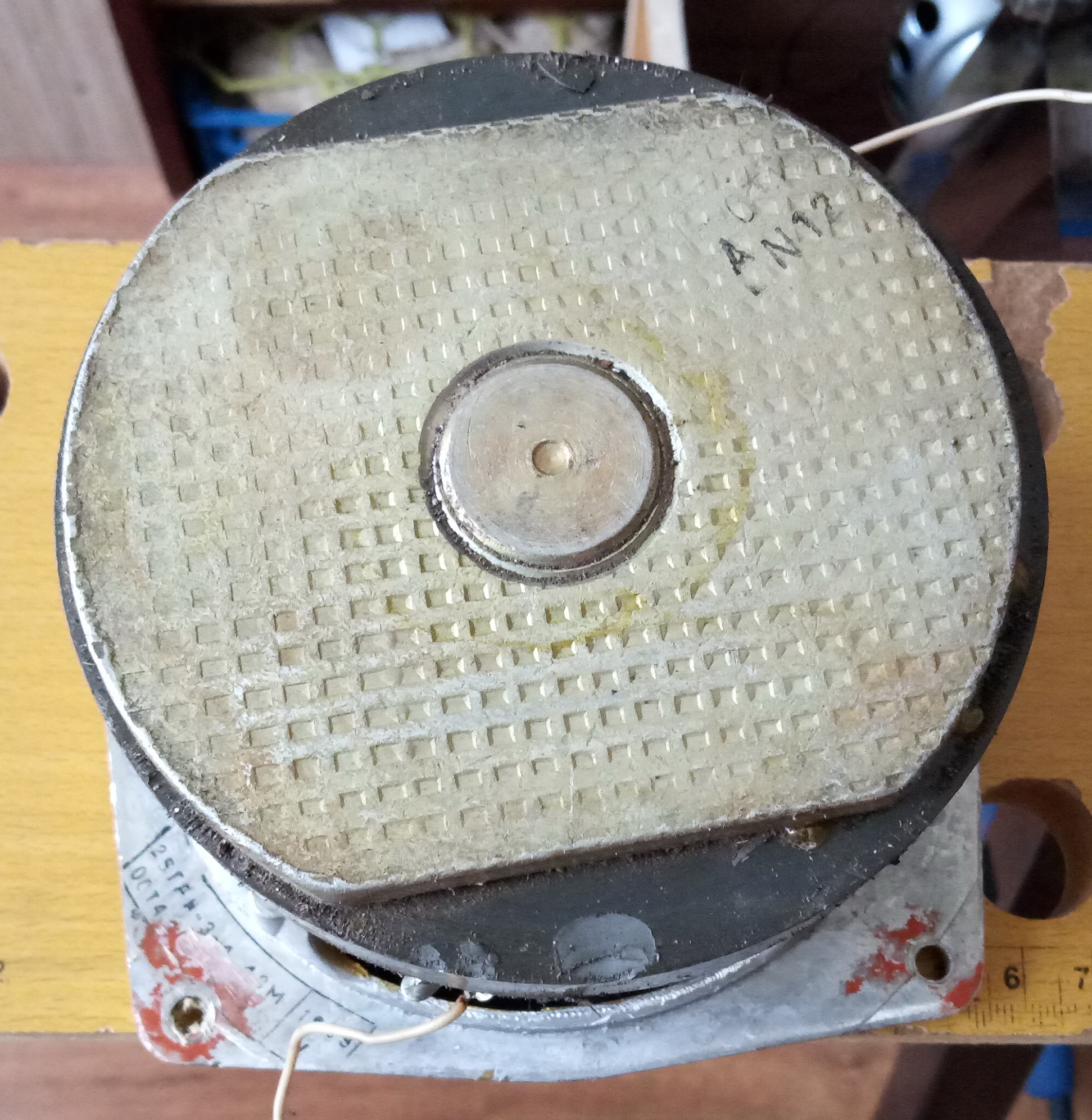

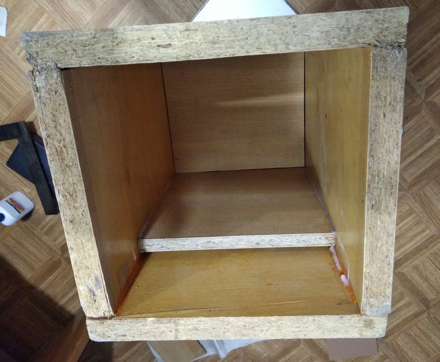

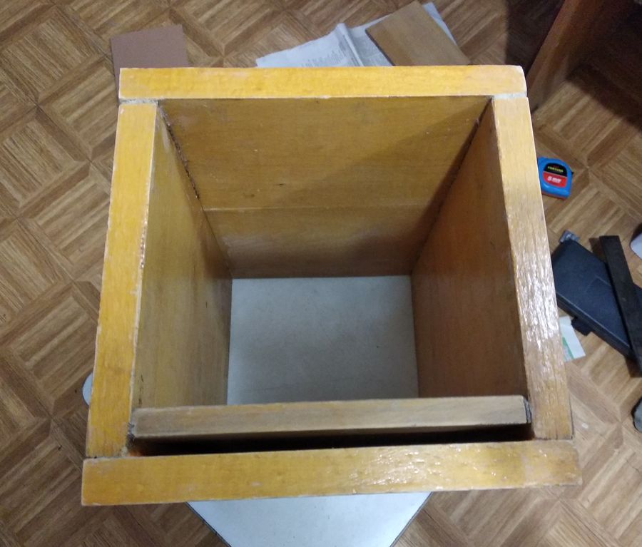

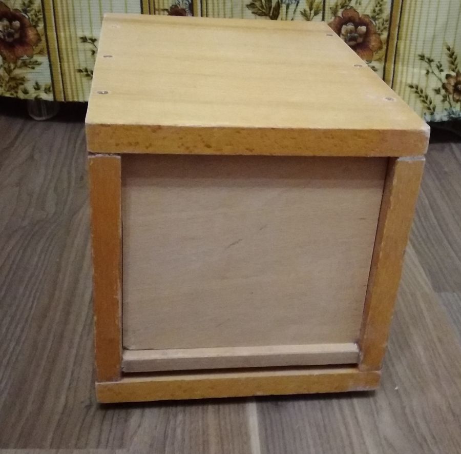

Если я молчу, это не значит, что дело заброшено )
Полдела не показывают, но творческий процесс - можно. И если этот "мёртвый соловей" запоёт, вот тогда будем думать об оформлении. А пока - процесс...
IMG_20200222_173531.jpgIMG_20200222_173819.jpgIMG_20200222_175233.jpgIMG_20200222_175318.jpg
Посмотреть вложение 1895Посмотреть вложение 1896Посмотреть вложение 1897Посмотреть вложение 1898
Осмелюсь предположить что стенки толщиной как минимум 20 мм.
Что ж тут поделать - "Используй то, что под рукою, и не ищи себе другое!" (С)
Вот что точно - так хуже от этого явно не станет :)
А полочка - 14 мм. Глубина с запасом, объём скорректируем, а заодно либо плату усилителя, либо мотовильце для шнура в нише пристроим. Хотя, ящик рассчитывался на размещение в нем фильтра. В моём случае фильтр не нужен - электронный. Так что автоматическая компенсация получается. Ну и внешний размер малость вырос, конечно.
А переднюю панель всё-таи утопил малость.
Посмотреть вложение 1875 Посмотреть вложение 1873 Посмотреть вложение 1874
Вид и пропорции этих "Ревохов" поразительно напоминают наши 10Гд34, правда.
