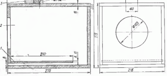

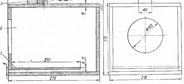

Небольшой вуфер на 25 ГДН-1-4 (10 ГД-34-80), щелевой ФИ

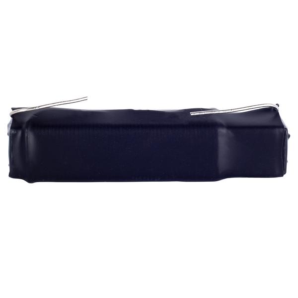

Такая катушка с сердечником сгодится для фильтра? Читал, что народ стремится без сердечника ставить. Или в моём конкретном случае нет смысла гнаться за безсердечной катушкой?

Отнюдь, никаких обид. У меня желание восстановить то, что было сделано когда-то по Шорову. Достоинства и недостатки этого тех. решения - другая тема, в которую мне бы не хотелось лезть, т.к. да, я не обладаю необходимыми теоретическими знаниями. Именно поэтому пришел сюда, чтобы проконсультироваться. И поверьте мне, что с глубоким уважением и благодарностью отношусь ко всем, кто принимает участие в обсуждении. Но когда на конкретный вопрос ответ получаешь - "вопрос примерно из серии: -Я правильно иду?" как реагировать, непонятно. И если с вуфером понимание есть, то с ВЧ боксом пока не все понятно, т.к. в теме с этой фоткой ВЧ бокс отсутствует.
