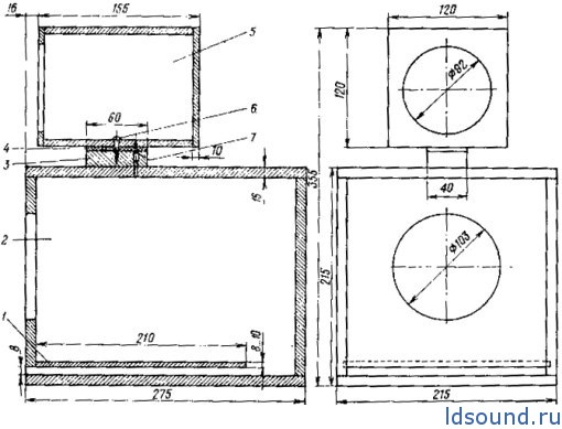

Я еще пойму идею Кости Мусатова, басовый бокс , сверху полочник-скворечник.

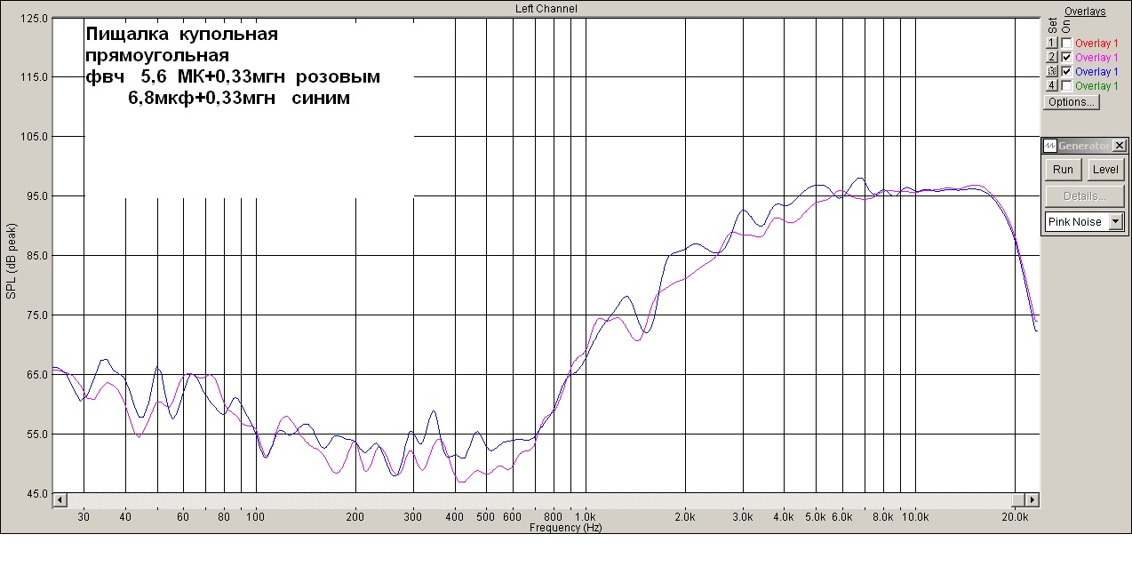

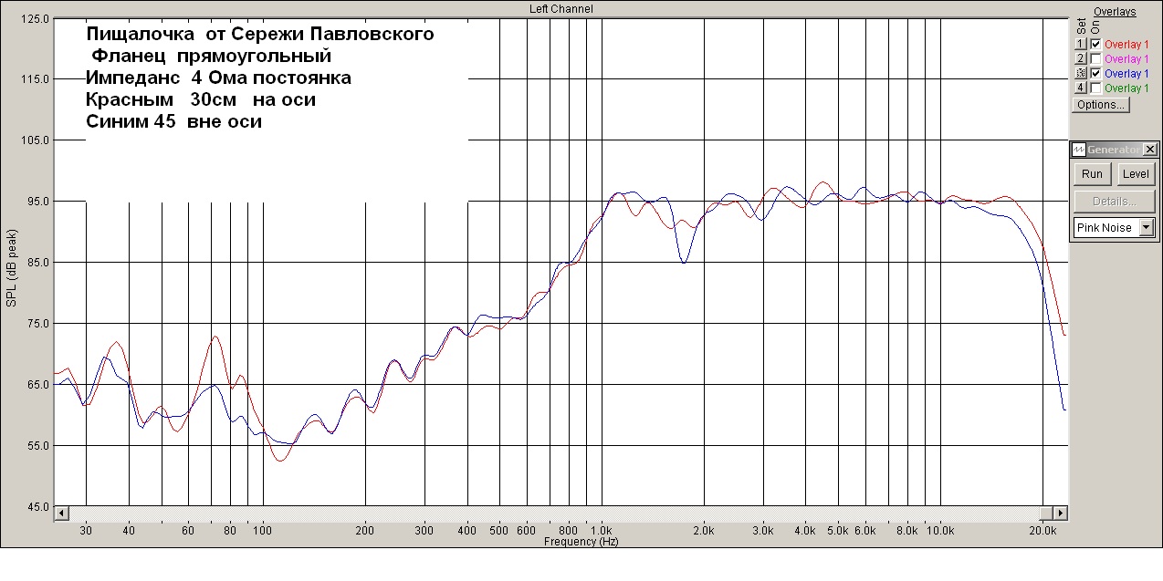

Сегодня снял АЧХ китайской пищалы дюймовой, в прямоугольном корпусе. И вот как она выглядит.

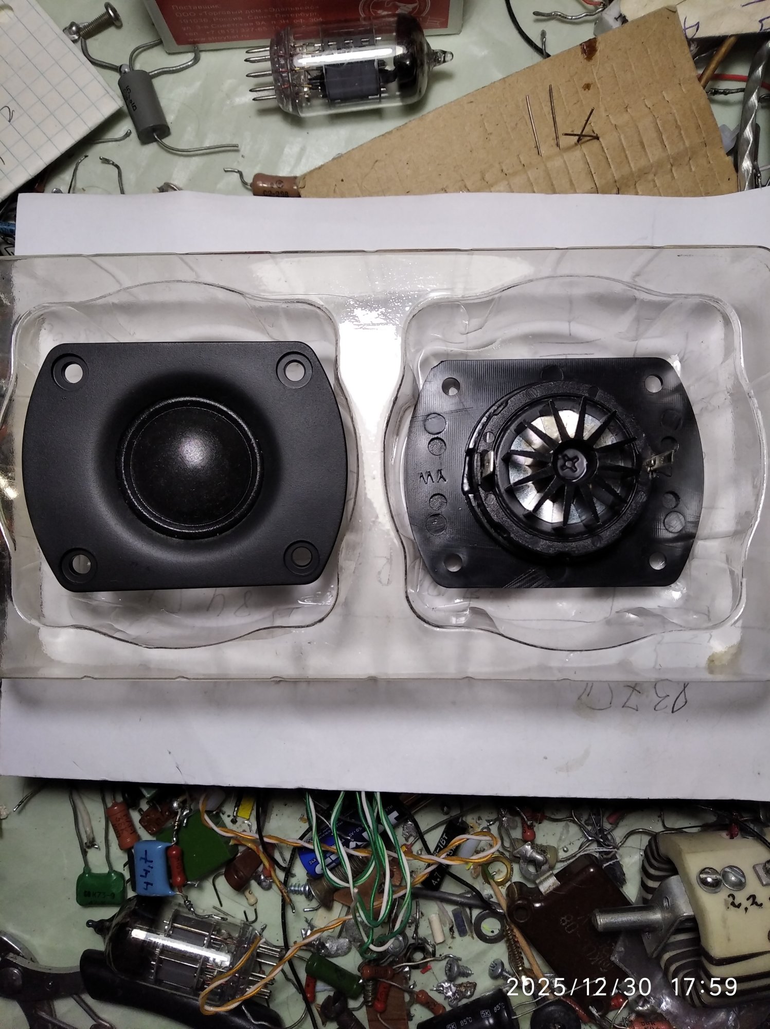

Вот он.Звук ласковый, АЧХ управляемая , предсказуемая.

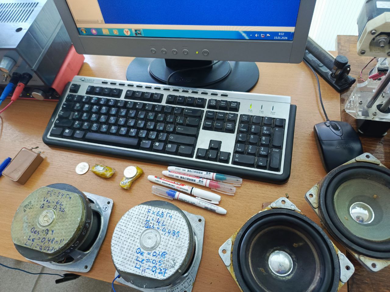

PS сейчас как раз сижу измеряю динамики...из 8(восьми!) 25ГДН-3-4, что отобрал в прикомповые колоночки а ля Салтыков-АБ имеют F один 54 Гц..другой 68 (остальные и того выше)
