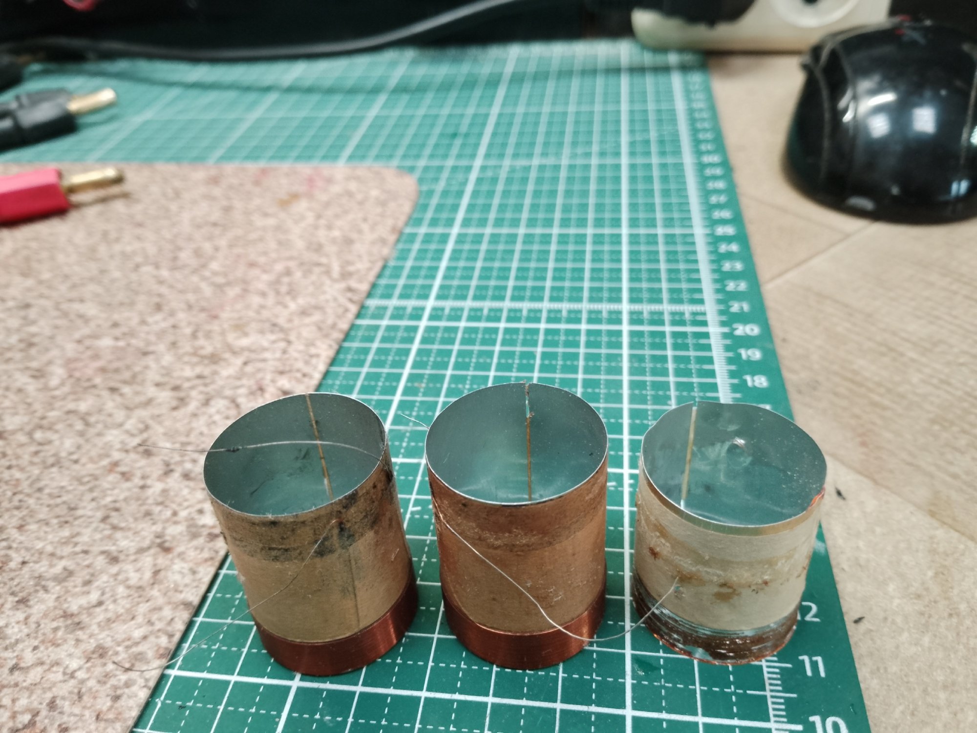

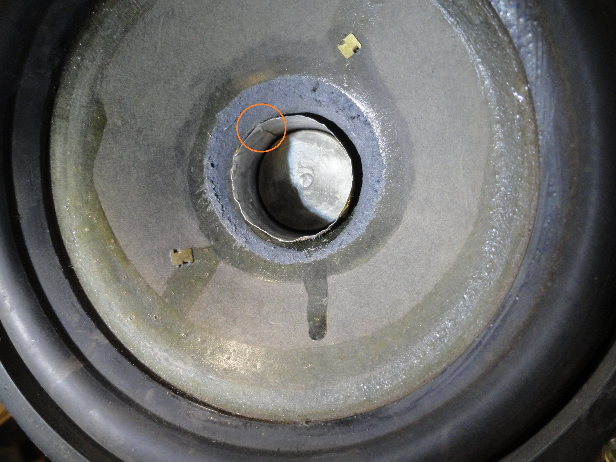

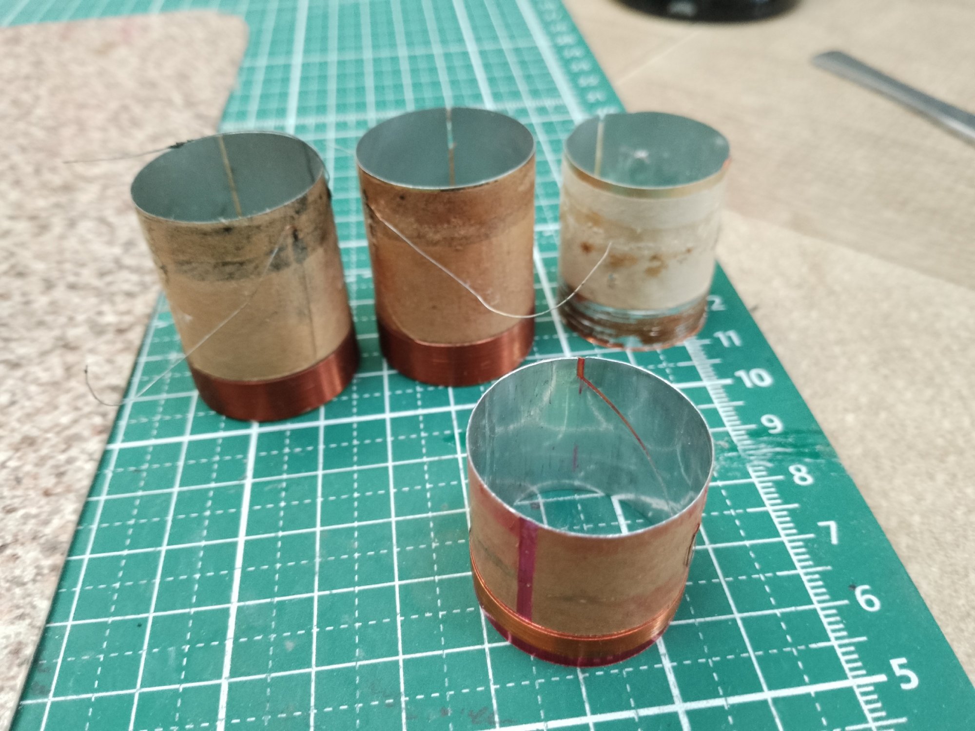

Ощущение, что каркас если не перекрывается, то вероятно замыкается возле горловины диффузора
Зазор недостаточный, обычно его больше делают
Посмотреть вложение 133452Посмотреть вложение 133453
явно кто то колхозил! Ну не мог же гражданин под наблюдением ОТК сделать такую порнографию
Неужели вы не видели опыты с алюминиевым каркасом, плавно опускающимся в МС?
ну вы же понимаете что это чушь! Катушка замкнута комплексным сопротивлением фильтра и выходным сопротивлением усилителя. Так что первый опыт свободного падения ни о чём а второй с КЗ практически нет разницы при ходе диффузора 5-10 мм да даже 50 мм )). Выигрыш в 0.005 дб или термостойкость катушки. Что важнее! Я бы выбрал второе
Смешно пишите.
Причем тут ход? Скогость, батенька, скогость!
Сделайте две одинаковые катушки. Одна на бумаге, другая на алюминии. И измерьте Qms.
Возможно что-то прояснится.
Хотите термостойкости, мотайте на каркас с двух сторон. Хотя. Домашние мощности и термостойкость, это просто несерьёзно.
Ну я размышляю с точки зрения при ходе диффузора 10 мм скоростью можно пренебречь. На видео время опускания обеих КЗ катушек 4 сек +- 0.2с.
Видео было явно не для оценочного суждения о параметрах динамика, а для того чтобы продемонстрировать наличие эффекта, про который вы написали
Каким образом токи фуко тормозят звук? Мне кажется это из области фантастики
Вот более явное - магнит над медной пластиной https://pikabu.ru/story/med_i_magnit_10978720?cid=294062977 никаких фильтров и схем просто медь в изменяющемся магнитном поле.
Как принебречь скоростью, если величина токов Фуко зависит от скорости перемещения, а не от расстояния?
Формул много и смысла их приводить нет.
Привожу цитату из учебника:
«Токи Фуко возникают, например, при движении проводников в неоднородном магнитном поле. При этом проводник начинает разогреваться (закон Джоуля-Ленца), на участки проводника с вихревыми токами действуют силы Ампера, тормозящие проводник. (Явление разогрева используют в индукционных печах, явление торможения - в демпферных устройствах, служащих для успокоения колебаний).»
Т.о., используя в каркасе проводящие материалы, вы сознательно вводите в систему дополнительный тормоз (демпфер) имени Ампера. А кроме того ещё и дополнительный подогреватель, согласно Джоулю с Ленцем.
Слышал, но при чем здесь алюминиевый каркас катушки когда внутри алюминиевого каркаса находиться массивный сердечник из стали. А обмотка движется в магнитном зазоре. Даже если от 100Вт усилителя там возникают сумасшедшие токи фуко то всё тратится на нагрев гильзы. Каким образом токи фуко тормозят звук? Мне кажется это из области фантастики. Вообще надо мотать катушки на керамическом каркасе и всё будет прекрасно )))
Ну да! Здесь должен быть зазор по сути.
Такое ощущение, что каркас делал редкий полосатый слон в посудной лавке 🤣! Токи Фу-Ко тормозят звуковую катушку (по типу магнитного успокоителя в палате №6), то есть демпфируют её (можно сравнить с гидравлическим амортизатором). Фирма Sica в некоторых профессиональных НЧ каркас делает не из металла, но катушка из распылённого алюминия сделана. Добротность такого НЧ (полная) около 0,3 диоптрии

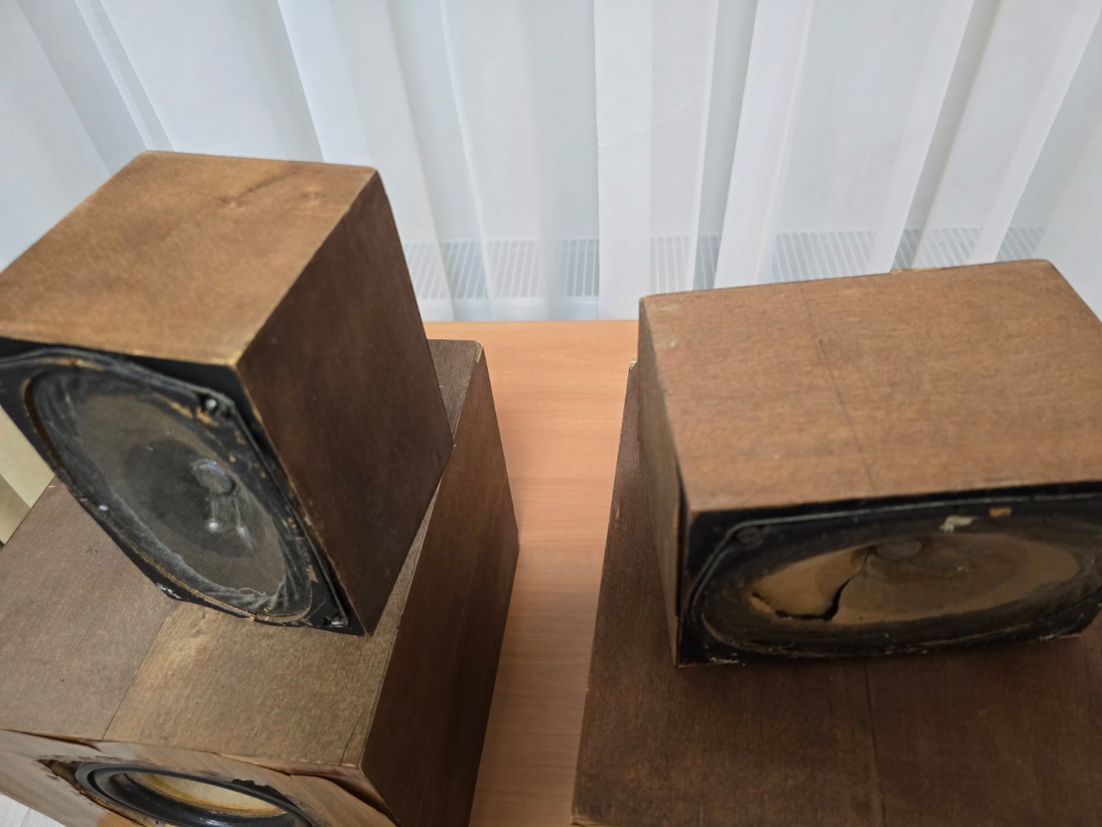

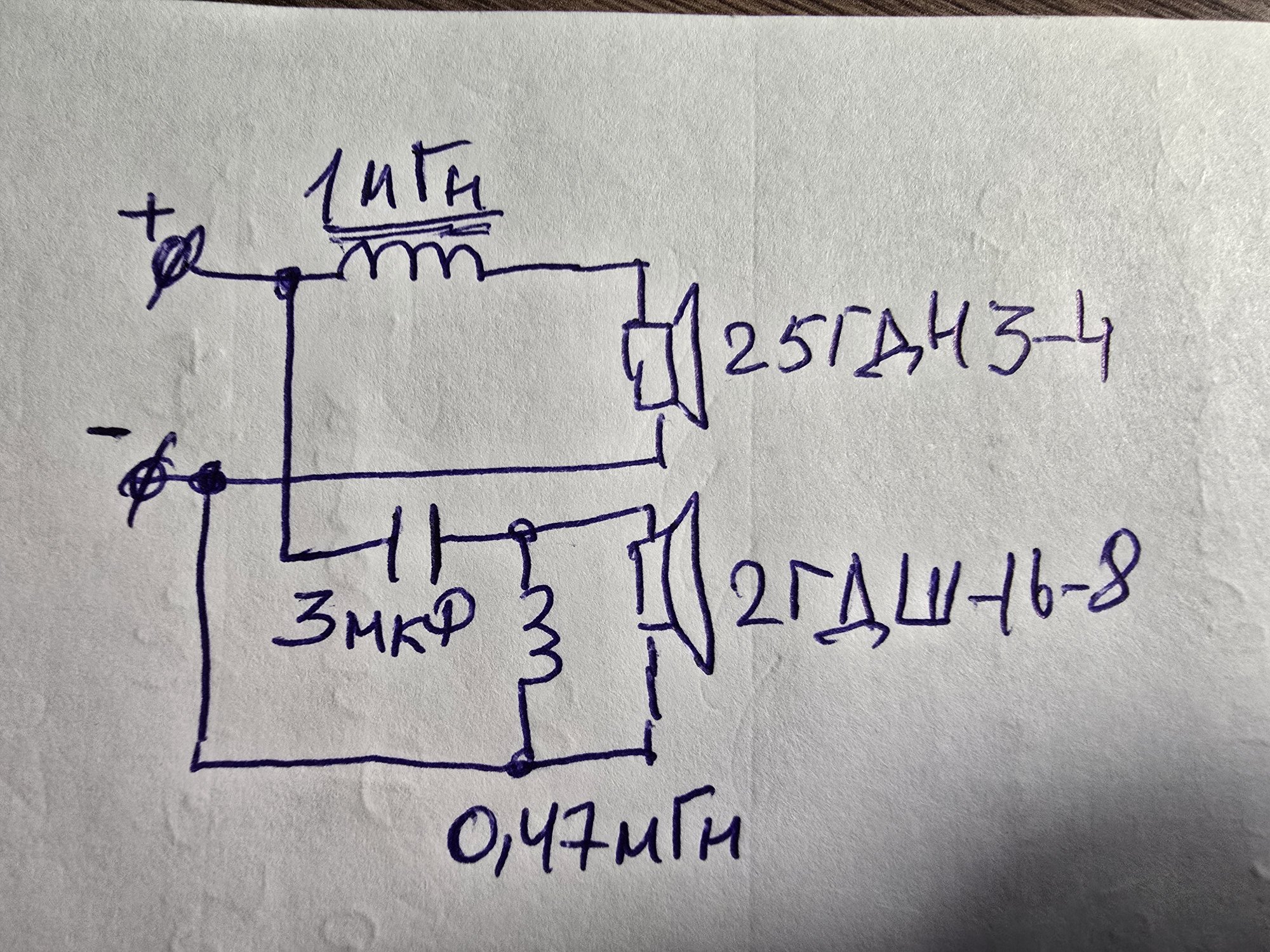

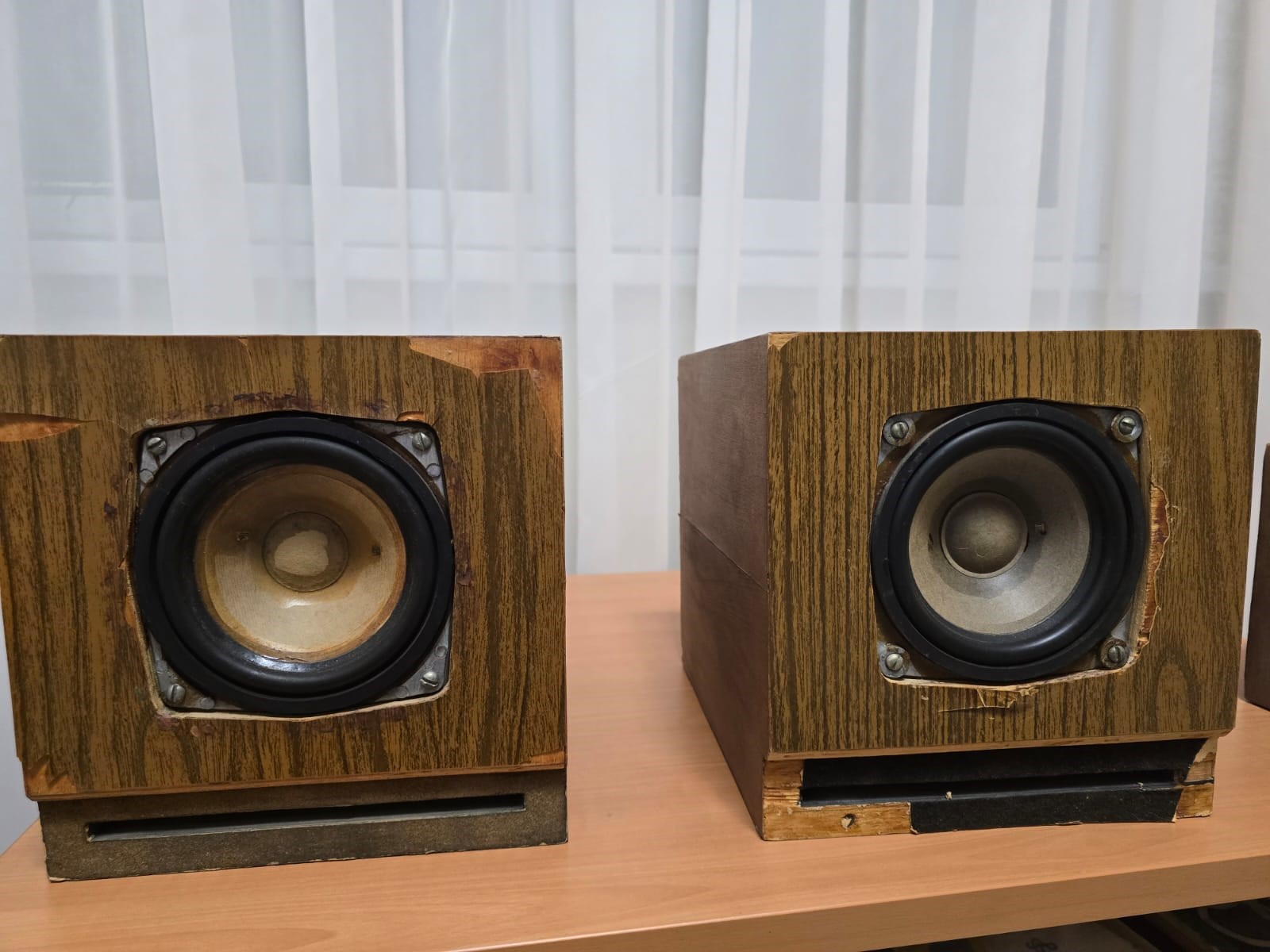

Имеются кубики, из любви к искусству хочу восстановить. Динамики уже есть 25гдн-3-4 и 3ГДШ-2-8. Правильно ли я понял, что фильтры подходят и от 15АС-408, и родные от Шорова? И где-то ещё читал, что 25ГДН можно вообще напрямую без фильтра включать. Если кто знает, прошу пояснить.

3ГДШ-2-8 вариант никаковский по разным причинам.
Шедеврику звука 25ГДН3-4 не нужны костыли на средине в виде ширика -овала , который на ВЧ схлопнется направленностью в дулю. И сами верхушки с фифектом фикции, хрень в переводе на понятное. Обычную пишалку , для которой найдите овалы рязанские 2ГДШ-16-8 или от наушников ТДС-3 динамички 0,5 ГД-50. Супер-пищалка.
ПС. Напрямую без фильтра включать динамик 25ГДН3-4 аморально. Что не мешало некоторым творить подобное , не стесняясь , от расправы спасали стены завода и полная неграмотность населения в колоночных делах.
2ГДШ-16-8 доступный вариант, проблем нет. А что с фильтрами, те, что у меня прикреплены к посту, подойдут?
Обваленный низко басовик, пищалку не подстыковать. А ширик таки да. Со всеми его косяками. Но вам докажут, что это лучший вариант, потому что великий.

Можете проделать опыты с колонкой S30 . Но в итоге лучше не мудрить, а врезав в басовик 1 миллигенри, сделать фильтр к пищалке 2ГДШ16-8 в виде 3 микрофарады на входе и 0,47мгн в землю. И все.

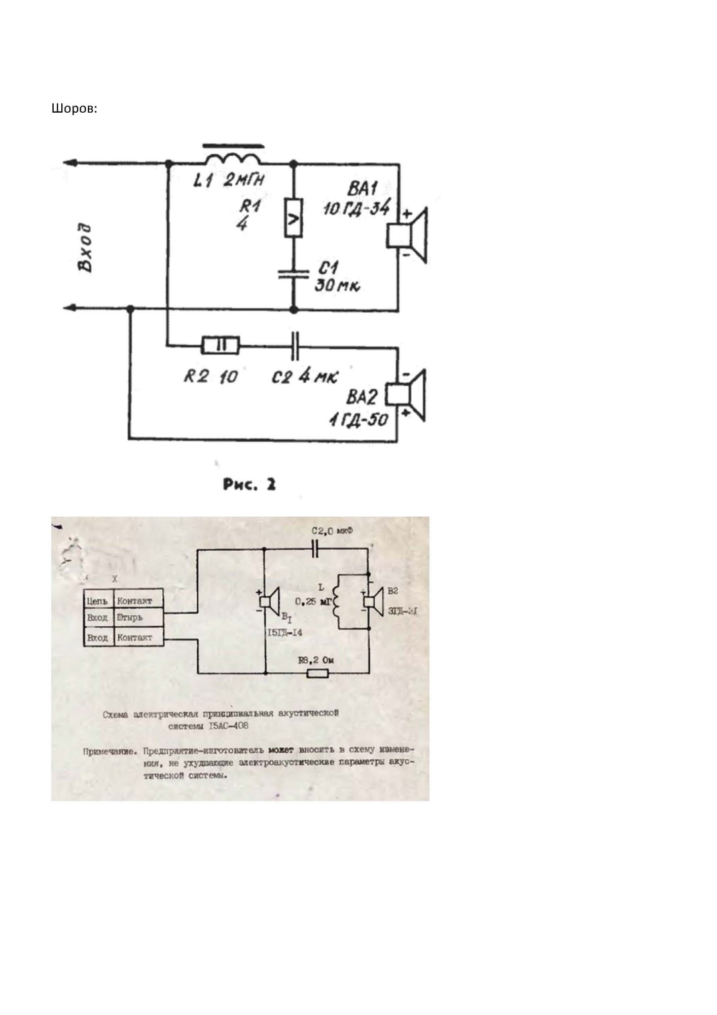

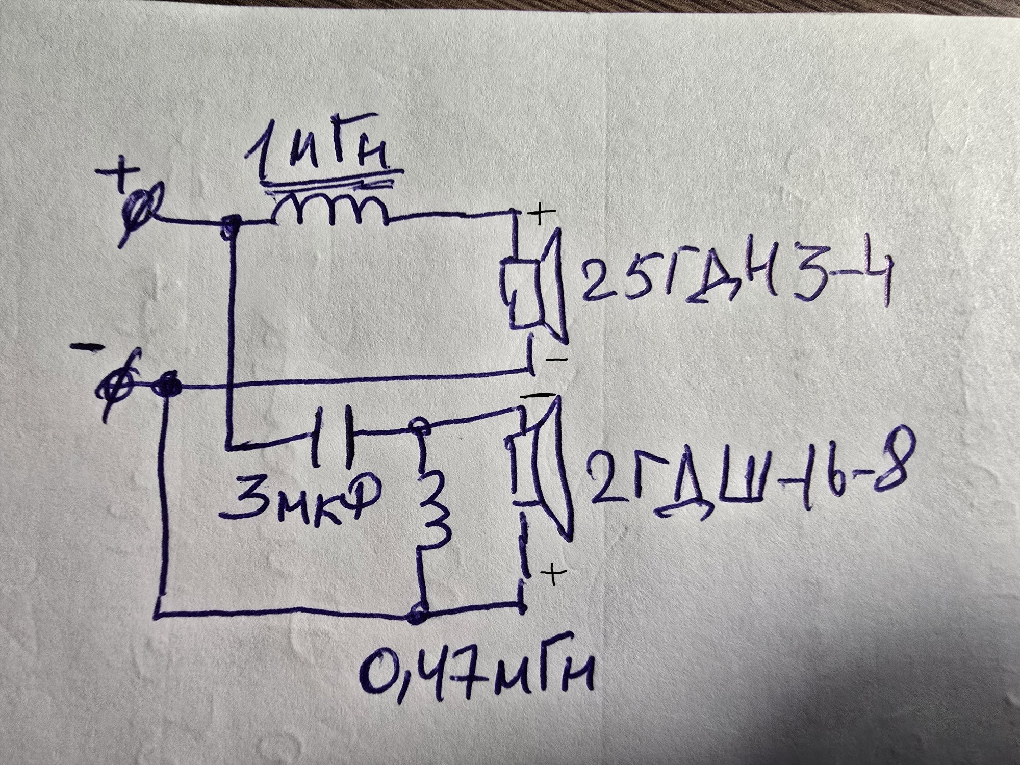

То есть вот так, правильно? По ссылке Переделка S30, на схеме вариант 3, дроссель с сердечником указан. В моем случае тоже сердечник или воздушка?
    751.4 KB · Просмотры: 72
Надо "плюса" и на динамиках нарисовать 😁
На НЧ сердечник можно, сердечник не против будет
Схема взята не от S30 , это была доработка 10АС-225, получилось быстро и удачно, хотя щели в палец привели в ужас. Дины плюсами вверх.
Да, конечно. Вот так.

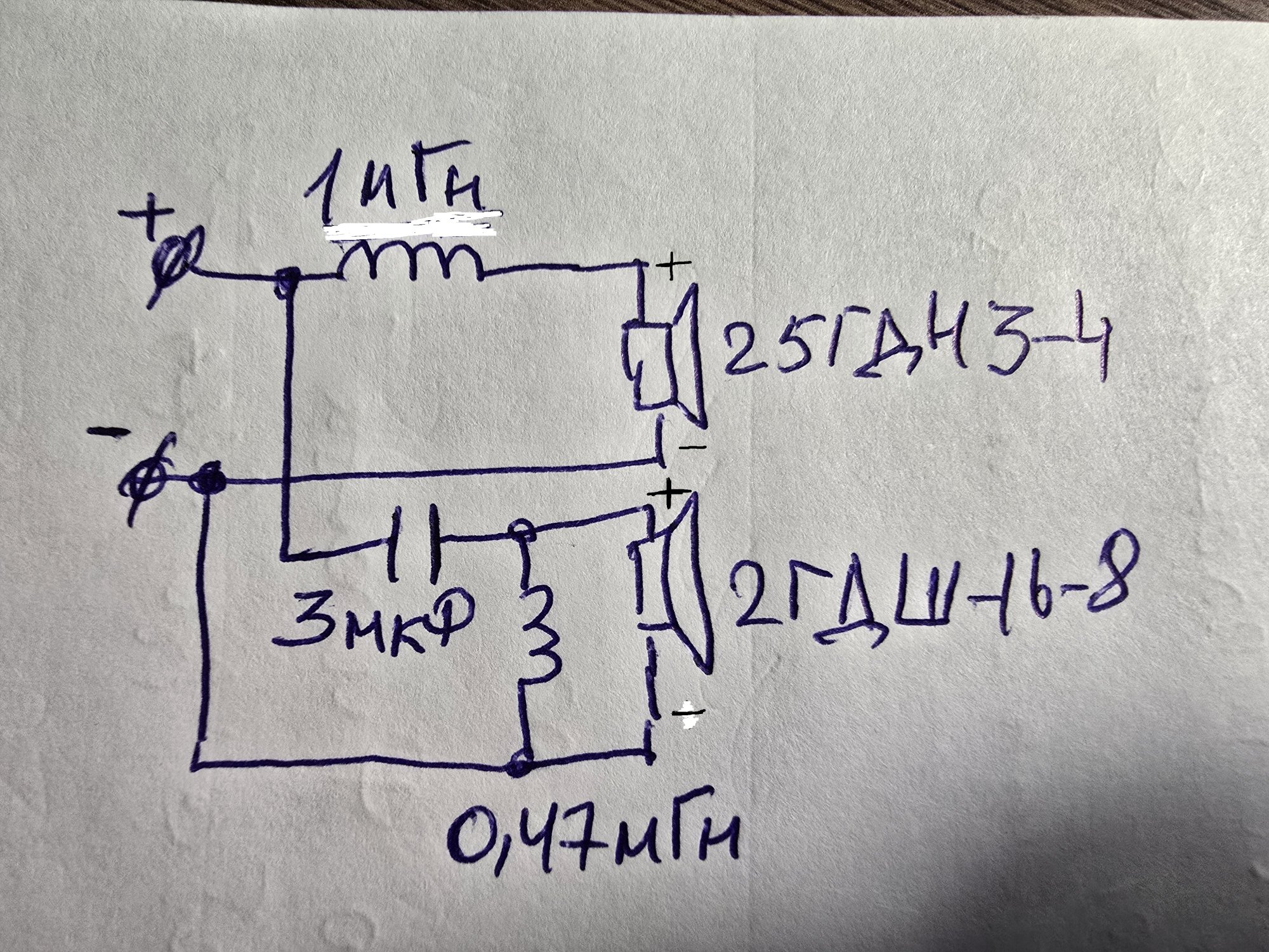

Там в противофазе динамике включены (вариант 3) https://www.salonav.com/arch/2023/01/peredelka-sovetskix-kolonok-radiotehnika-s-30.htm
И катушка с сердечником или без на 1мГн?
где-то читал, что сердечник искажения вносит
    752.3 KB · Просмотры: 50
Вот и выдался случай лично это проверить. Не услышали- покажете фигу всем пищущим про искажения.
Сердечник позволяет резко уменьшить омическое катушки, не будет прибавки добротности у басовика.
Тогда финальная схема такая
