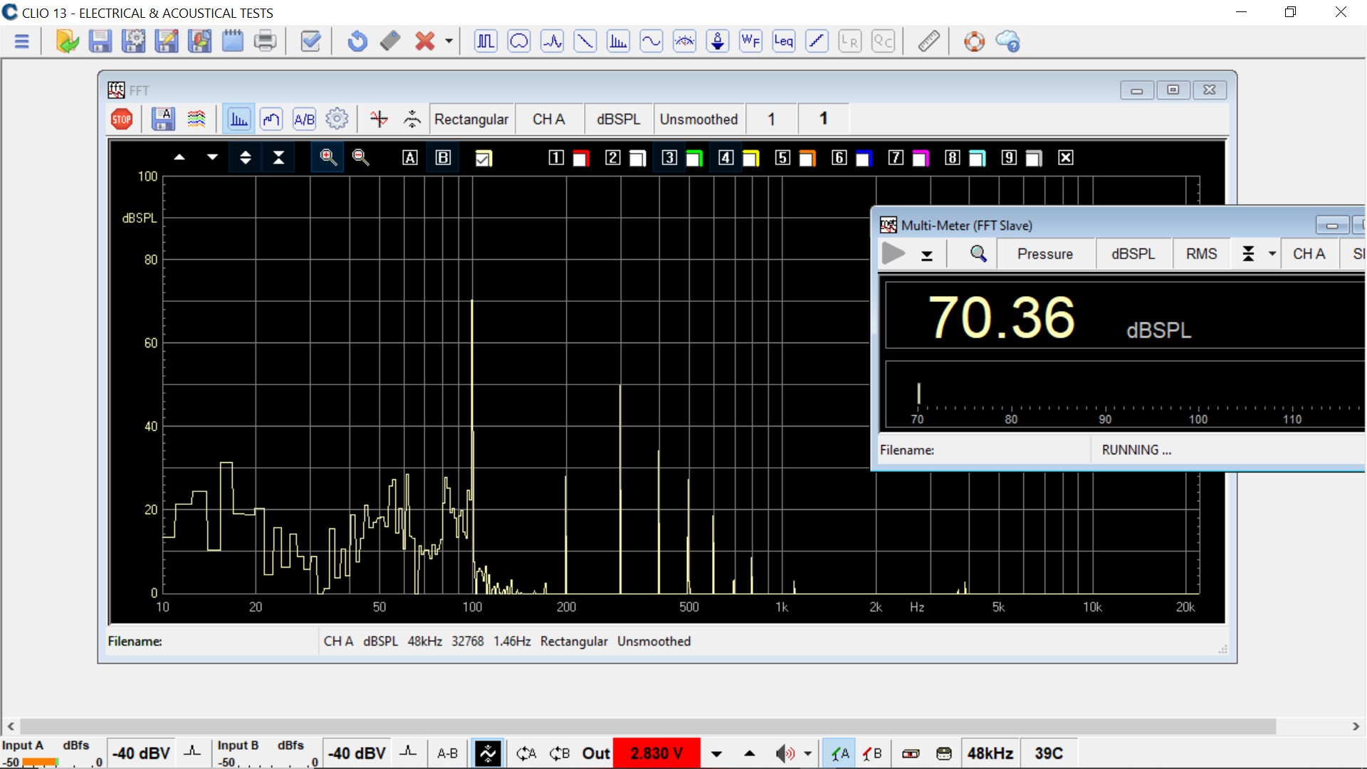

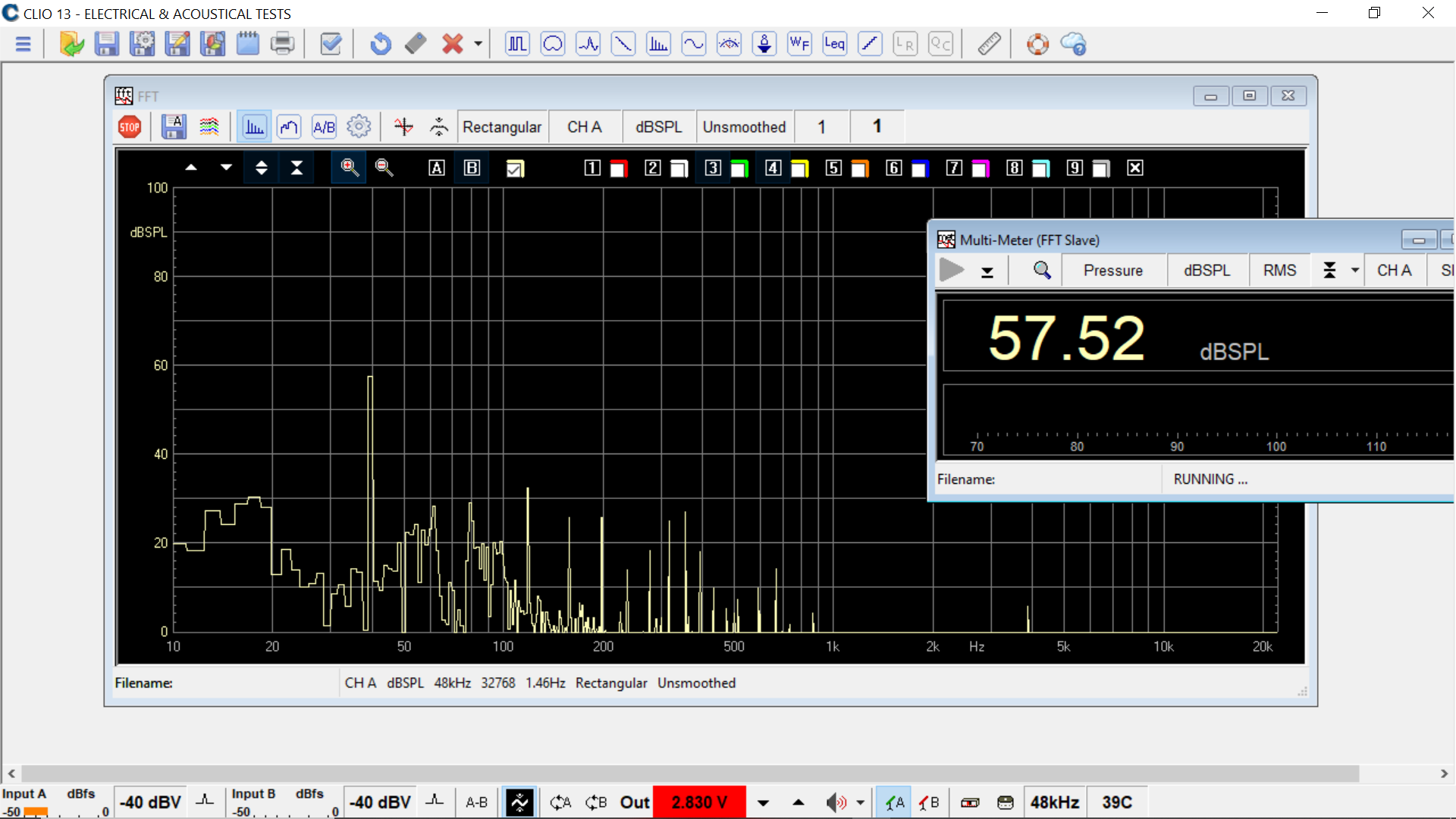

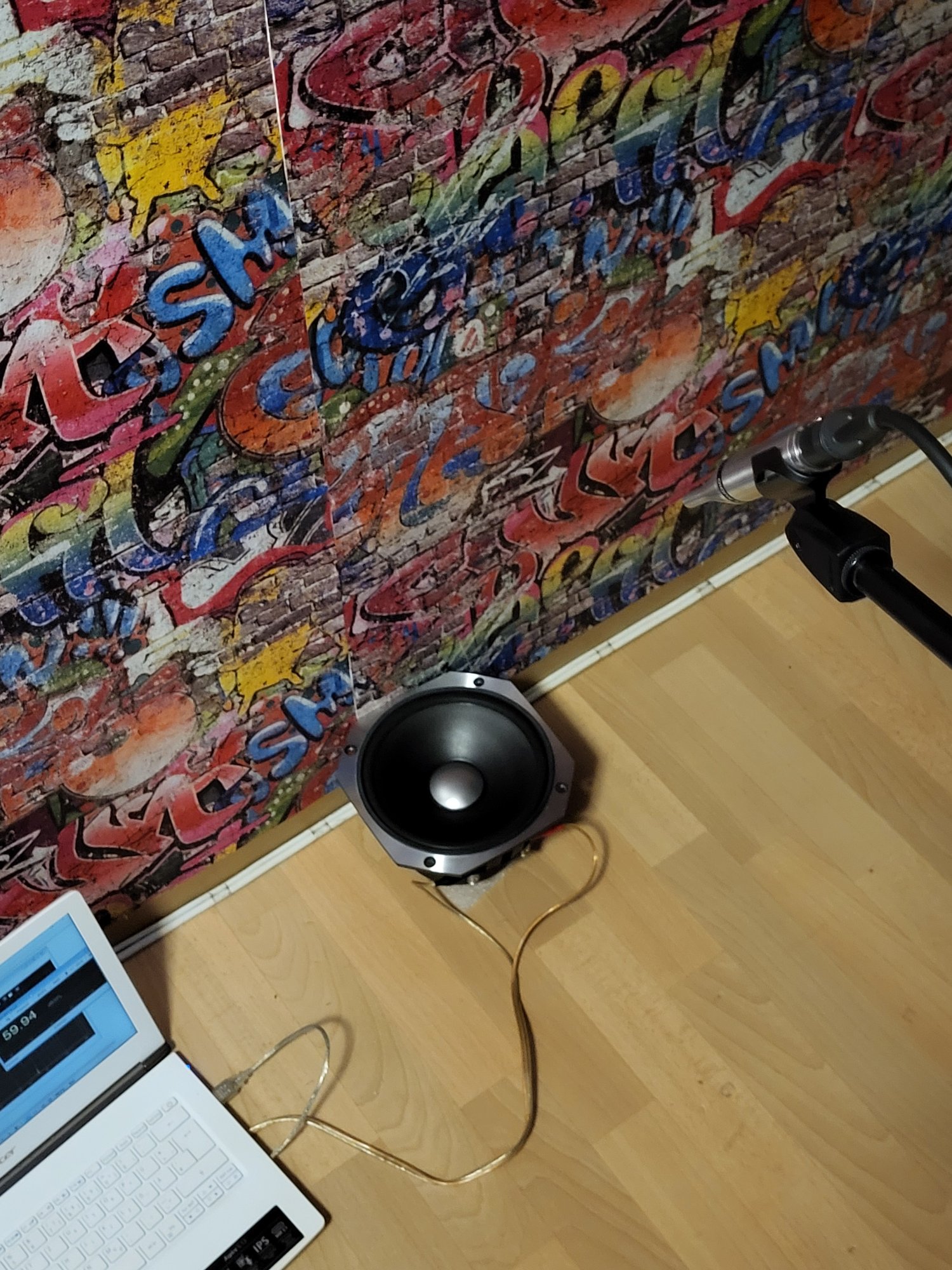

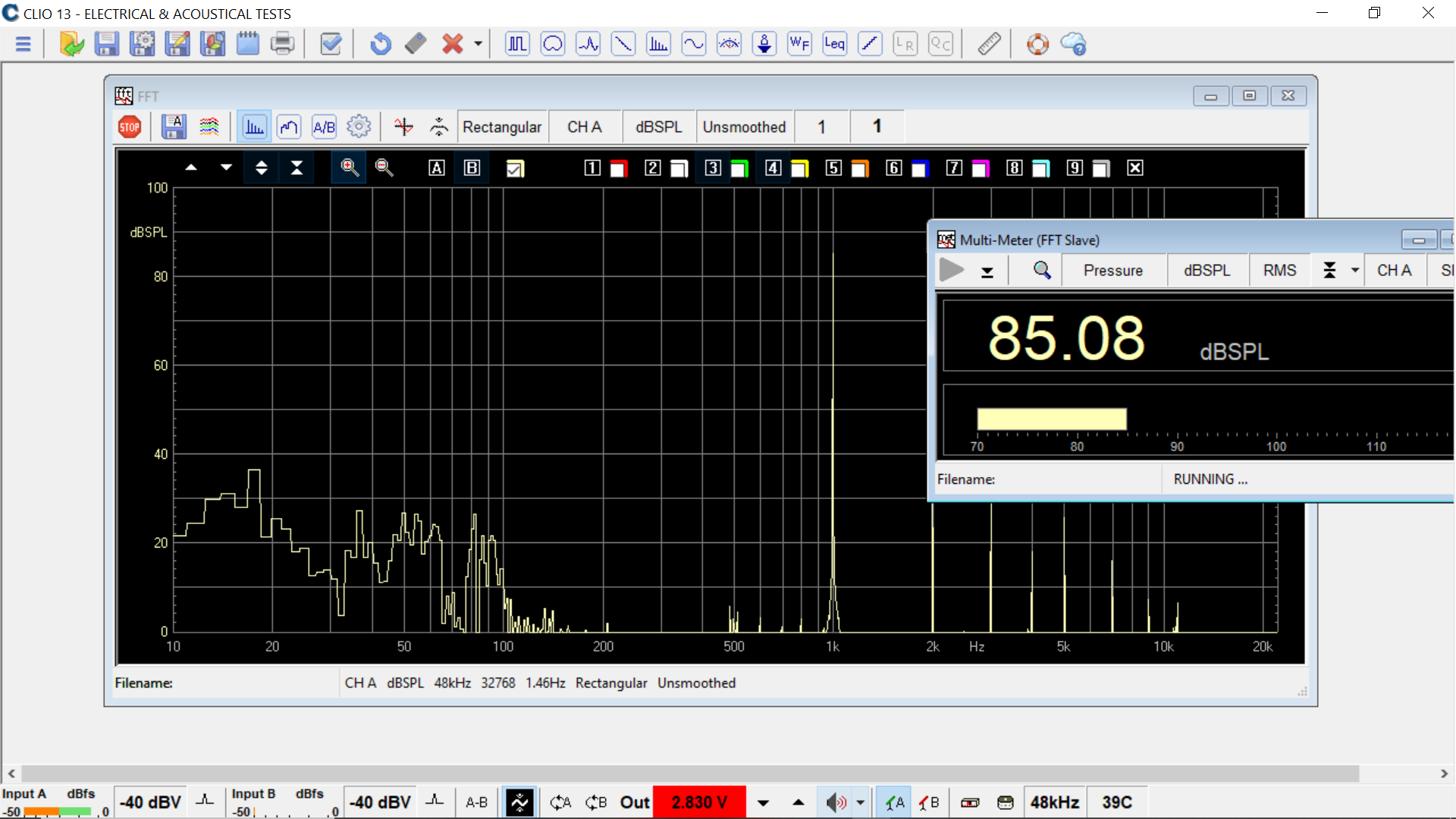

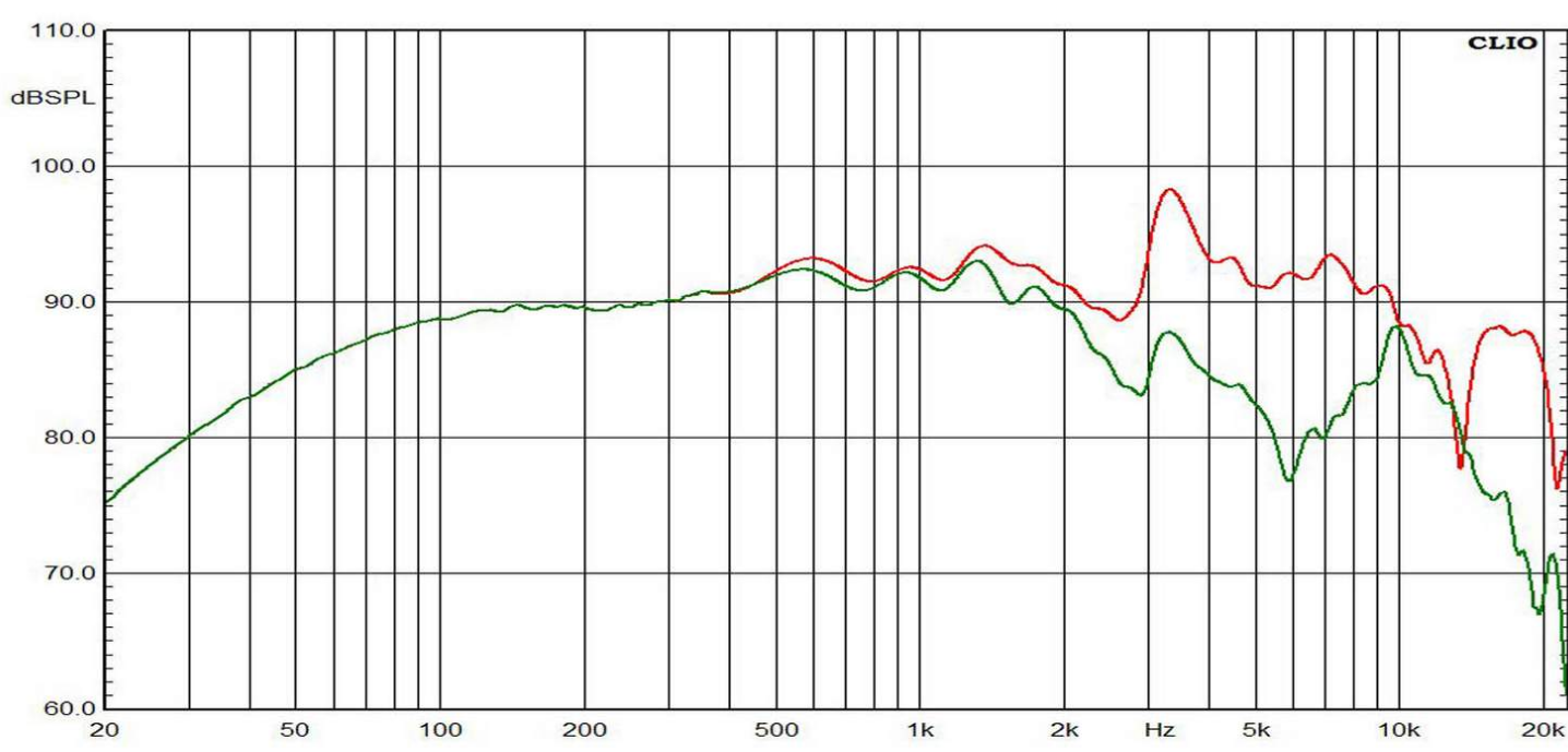

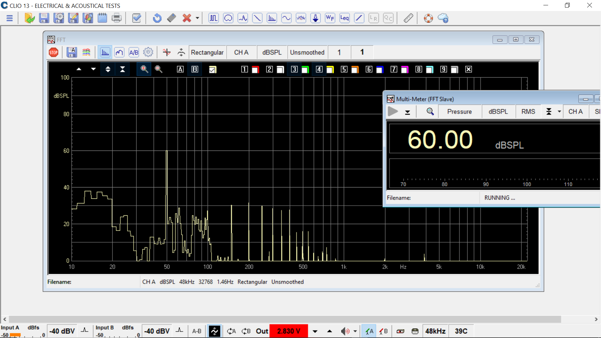

Продолжим.
Наверное не самы оптимальны вариант но свободны угол оказалось не так просто найти .
Ширик 8" ,
8 ом ,резонансная примерно 40гц
2.83В, расстояние 1м
частоты 1к ,100гц,50гц,40гц ниже гнать нету смысла .
    203.9 KB · Просмотры: 14
    555.5 KB · Просмотры: 16
Читатель
6 Май 2023
942
833
Нормально. -30Дб получено. Как вам бас гитара? Даже в условиях угла в четвертьпространство. Yello Touch вставляет? Как локализация и сцена, на уровне плинтуса?
А как 10% искажений на частоте 100Гц? Хорошо слышите искажения.
ПС Расхождения с учебниками наблюдаются?
ПС Микрофон калиброванный?

Шумы в самом низу диапазона от led лампы с динамиком , жужыт мама негорюй ,но без света тоже хреново 😁
Да никак , смысл не в етом .
Бас добыть можно .
Хреновы он или хорошы,- вопрос десяты .
Я бы так делать конешно не стал бы .

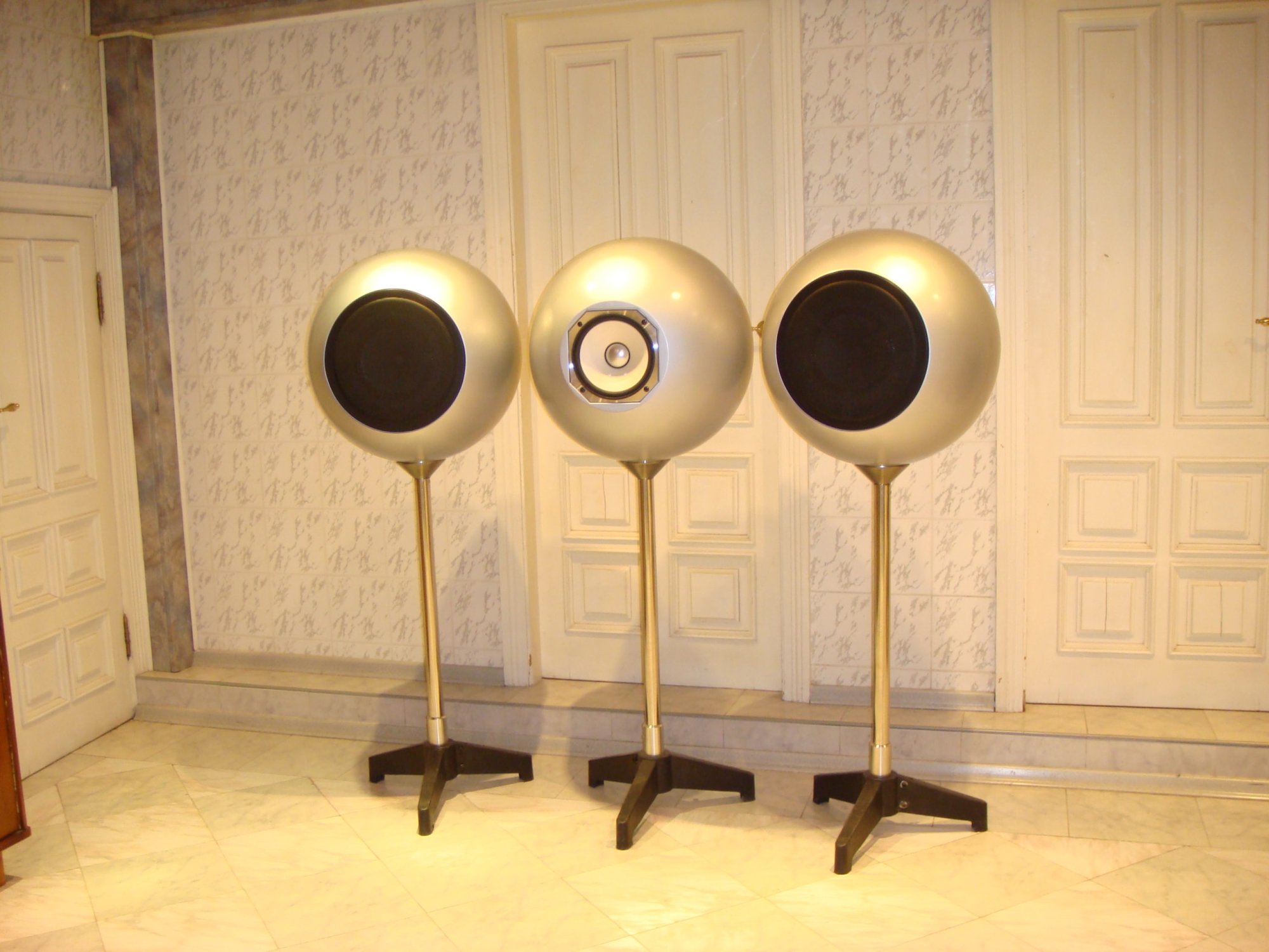

Скажите , а ваш динамик случайно зовется не Fostex F-200A ? Его белый братишка FF225K -на фото в сферической колонке
    283.9 KB · Просмотры: 14
Resistorius
12 Апр 2023
369
205
13
Lietuva
Klaipeda
Resistorius
24,612
11,432
Тогда доложу вам, что это не ширик, а красиво звучащий низкодобротный басовик. И с помощью катушки на 4, 5 мГн он работал в трехполоске , радовал звуком.
Стать шириком ему мешает неприятный резонансный выкрик в районе 2 кГц из-за алюминиевого пыльника. Да и АЧХ у него далеко не радужно-паспортная.
Поэтому осторожнее с ним. Он непростой характером.
Я в курсе .
Тянется он до 20к
Выбросы примерно после 3к.
В щите выбросы будут минимальны .
Оформление под ФИ нужно грамотно расчитывать .

Простите. но в полосу до 20 КГц не верится.
Достали из склада гору всяких этих F , FF, FX , глянули микрофоном, содрогнулись. Что было тогда в мозгах, позарились на этот дорогой кривой хлам. Но в принципе, они все как 8" басовички неплохие. Если закрыть глаза на надпись Full Range Speaker.
И насчет ФИ согласен, получится компактный инвертор. Внизу эта шайка бандитов вполне пригодна.

20к конешно не в полку , есть спад и провалы , но в принцыпе оч даже не плохо .
Собирал макет по рекомендацыям фостекса .
Вывод был ,-что короб являетьса частью проблемного поведения етого гд.
Ну а так они у меня лежат без дела года 3 наверное .

Проблема F-200A в том. что реальная картина его поведения на средине и выше заметно хуже паспортной. Люди ведутся на эту уловку, потом недоумевают, почему звук плохой.
Resistorius
12 Апр 2023
369
205
13
Lietuva
Klaipeda
Resistorius
Да всё так.
Динамики проблемные, я даже сказал бы неудачные.
Заставить их звучать конешно можно , но ето не просто.
для применения в 3х полоске, за ту цену что за них просил фостех,- проше купить нормальные низкочастотники без танцев с бубном .
