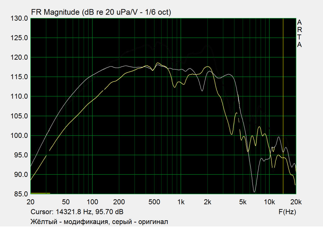

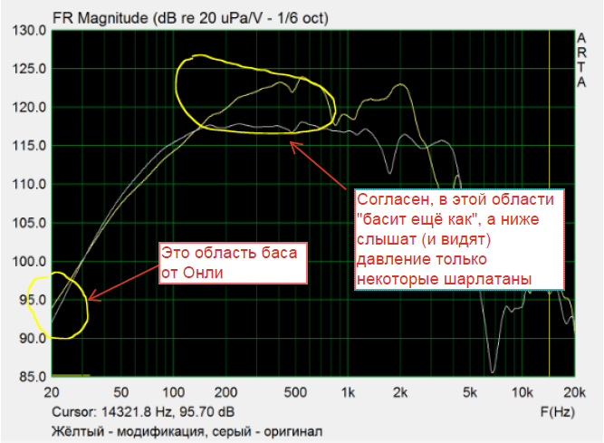

ачх в нч диапазоне практически одинаковые
Ну если нормировать по подводимой мощности может быть и так (но с одним нюансом, то что ниже на 10дБ левее 300Гц, будет максироватся тем что правее 300Гц и будет всегда казаться "малабаса")
achx-png.64843
А вот если взять во внимание тот факт, что слушатель устаналивает желаемый уровень громкости (сообтвественно уровень звуковго давления), а не значение выходной мощности (мощность тут больше как следствие достижения желаемого уровня звукого давления).
То получается как то так
achx-png.64843

А зачем так делать ?
Горб выше 300гц можно убрать конструктивно в самом гд или той же dsp корекцыей .
Повторюсь у заводского гдн сопротивление зк менче а значит ток больше , масса подвижки больше -резонансная ниже , добротность выше.
И получаеться что "не правильны" короткоход от only с лёгкой подвижкой , повышенной резонансной частотой и низкой добротностью которы не должен басить ,- басит ещё как.
На 100% лутче отрабатывает сигнал не только на нч но и на середине, к тому же требует менчего объёма оформления.
И ето при крохотных размерах 25гдн где разница в массе подвижки не на столько большая .
Ну еще как он басит по субъективным ощущениям Only и его рассказам.Слушая его записи, я почему-то баса не услышал. Но это тоже субъективщина. Осциллограмы живого звука тоже плохо отражают картину как басит бас. Картинки весьма похожие. Отличия есть, но непонятно в какую сторону. Стандартная АЧХ по словам Only тоже не отражает качество баса. Методика, которую предложил Only, тоже очень и очень сырая и неинформативная. Я очень давно тоже пытался исследовать динамики по такой же методике по совету и с подачи Only. Ничего вразумительного не получил и бросил это дело. Only так и не конкретизировал эту свою методику. Там надо сильно разбираться со сглаживанием. Как его производить. Неоднократно здесь на форуме рассказывал... А потом бас проявляется не только в коротких и резких пассажах, но и в длительном звучании нот органа, фортепьяно, басухи, контрабаса и т. д. Короче я за стандартное измерение АЧХ двумя руками. А четвертьволновики отрицают такие измерения. Вот собственно и весь итог в поиске баса. Чуда не произошло, да и не могло произойти! Все уже придумано до нас! Ну а там, быстрый бас, медленный бас, хорошо артикулированный бас, высокодетальный бас, мягкий, теплый, холодный, бархатный, рыхлый, дребезжащий и т. д. бас, - что это, если не чистейшая субъективщина.
А про давление? При одинаковом размере диффузора, при одинаковом ходе диффузора, на одной и той же частоте, на синусоидальном сигнале динамики ДР имеют большее давление, чем обычные. Ну что это такое? Как это можно без смеха воспринимать? А ведь они это говорят на полном серьезе. Неужели и вы не исключаете такой глупости?
Теперь линейный ход... И тут тоже... Оказывается у динамиков ДР линейного хода нет, а на самом деле он есть, да еще какой!
Да и вообще, мое мнение, что бас надо искать не в динамиках и колонках, а в помещении, где они стоят, или в ближней зоне прослушивания.
Коррекция с приведением АЧХ до слушательной приводит к "гудению", отставанию", росту искажений и снижению динамического диапазона. За что боролись на то и напоролись. СТоило просто подобрать динамик под оформление. Благо их выпускают в широком ассортименте.
