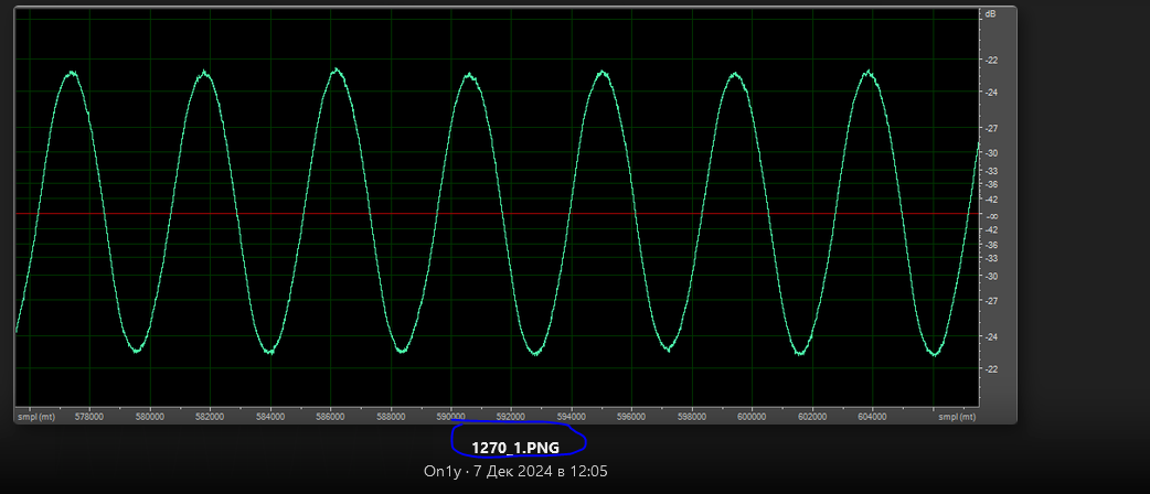

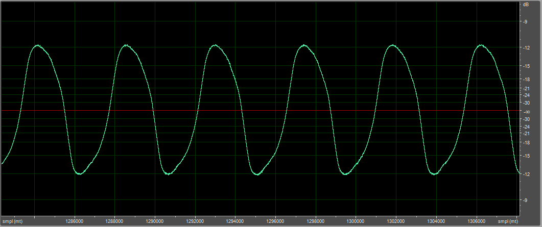

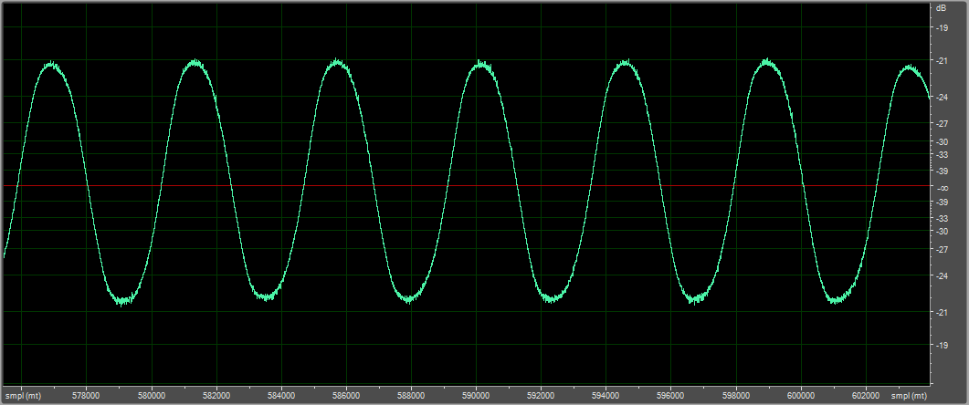

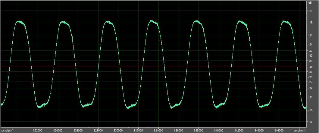

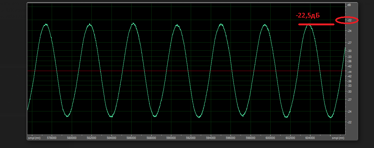

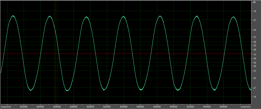

Вот что нам сообщил Виктор Я в своём сообщении:
Почему диффузор так себя ведет?
В воздухе, синус 10 Гц, D-усилитель, микрофон вблизи, пик-пик 3 мм (на глаз)
Т.е. ход совсем небольшой. Если система ЛСС (а усилитель (с оговорками) и звуковуха именно такие), то какого хрена взялась куча левых гармоник? Мы, вообще, можем быть уверены что это - динамик? Если мы пропустим синус 10 Гц через фильтр, то у нас что - гармоники полезут? Вы вообще с какого дуба рухнули? Просто тупо уменьшится амплитуда! А если амплитуда основного тона уменьшилась, то, мать его, откуда взялись гармоники? Змея сама себя за хвост укусила? Тотальная, безоговорочная беЗграмотность. А теперь показываю беЗграмотным как должны выглядеть графики НОРМАЛЬНЫХ измерений на примере L1270 и Lavoce WAF123.00:
Сверху L1270, снизу WAF123.00 при одинаковых положениях регулятора громкости, измерения в ближнем поле. 4 измерения каждого ГД.
Re у L1270 - 7.8 Ом, WAF123.00 - 4.5 Ом. Ну что, какой Xmax у L1270 (да-да, это тот самый дин из темы про быструю двенашку, с катушкой высотой 10 мм., а высотой фланца 14 мм.)? И где здесь куча гармоник?

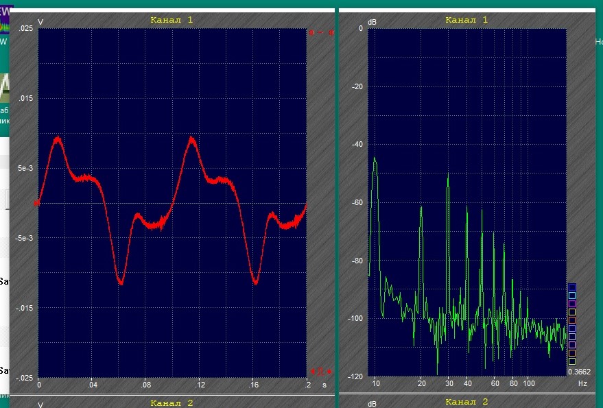

Дайте ему такую громкость, чтобьі бьіл Хмакс
Скажите, что єто в воздухе
Смените шкалу абсцисс, чтобьі бьіло время
Покажите спектр
Дайте снятьіе параметрьі динамиков
Подробней показьівайте свои опьітьі, можно с фото

Вы же сами выложили картинки, подтверждающие наличие гармоник при клиппировании. Не понимаю, что и кому вы тут хотите доказать? Или вы, как обычно, туману напускаете? Говорите четче! Динамик искажает сигнал при клиппировании и из-за этого появляются гармоники? Это вы хотите доказать? Да это и так всем понятно. То, что РАЗНЫЕ динамики начинают искажать сигнал при РАЗНЫХ уровнях напряжения, подаваемых на них? Тоже мне, откровение! Или что динамики Рутковского как-то худо-бедно работают? Да, это очень ценная информация!

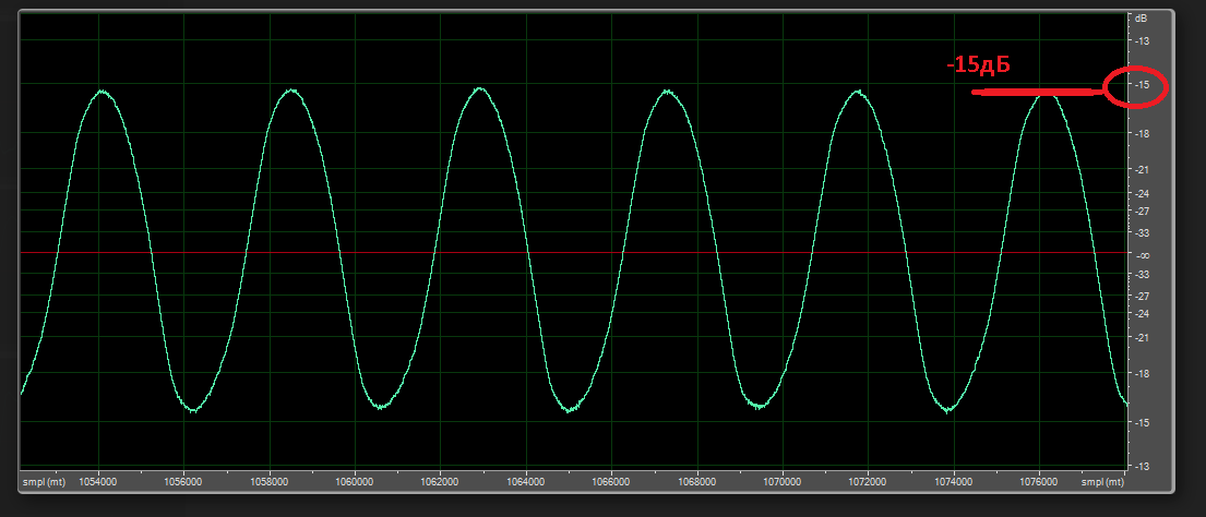

Самый то прикол в чём - L1270 при фланце в 14 мм. и катушке в 10 мм. давит на 6 дБ больше WAF123.00, у которого фланец 10 мм., а катушка 19 мм., при одном и том же уровне искажений. Если начинать наваливать, то у WAFа искажения нарастают лавинообразно с ростом мощности, тогда как L1270 просто мягко клипует - собственно, это не только слышно, но и видно на вышеприведённых графиках.

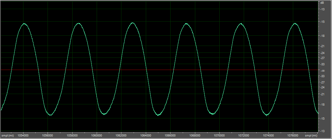

Так, смотрю на первую картинку по заявлению это SPL L1270,
далее смотрю на пятую картинку по заявлению это WAF123.00 и при этом громкость одинаковая опять же из заявления.
Ну вот чёт я не вижу что L1270 давит больше чем WAF123.00.
Если чё то -15дБ это всегда больше чем -22дБ на 7дБ, а не на оборот. smile_1
Ну и потом, тут без пол литры понятно почуем вы имеете искажения на WAF123.00 выше когда не трогаете регулятор громкости, вам неоднократно говорили что нужно выравнивать SPL при измерении двух динамиков , а не положение регулятора громкости на усилителе._da

А это что? https://ldsound.club/threads/nekotorye-mysli-o-poiskax-nambasa.2970/post-344137
Если открыть картинку, то снизу будет её название:
Пятая картинка - это L1270, картинка №3. Всё остальное даже комментировать не хочу - читайте, разбирайтесь.

1).Расстояние до микрофона?
2).Уровень громкости?
3).Акустическое оформление?
4).Частота измерения?
5).Напряжение на клеммах ГД?
Минус за очередное вранье. Метод измерения должен быть полностью оглашен, у инженеров так принято. Если условия не выполнимы лучше сказать не могу выполнить измерения и не забивать мозги людям.
П.С. У ДР динамика будут меньше искажения до +/-2 мм потом резкий клипинг вершин синуса по высоте, это и так понятно. Другой динамик будет вносить больше искажений сразу, но выдаст минимально искаженный сигнал с намного большим напряжением на клемах. Это и есть суть длинной катушки. По поводу громкости на НЧ тут спорно, и ваши "картинки" не объективны!

Хотите, чтобы вам верили, не нужно подсовывать измерения в ближнем поле( в упор диффузора) в качестве абсолютных. Делайте нормальные измерения. Например в одинаковом ящике на расстоянии 1 м. Вы же их в ящичке собираетесь пользовать!
Утверждения про больше меньший ход и развиваемое при этом давление требуют измерения величины смещения на данной частоте(кстати, частоту упорно забываете указать!). Любые заявления без указания измеренной величины смещения и частоты - фейк.
