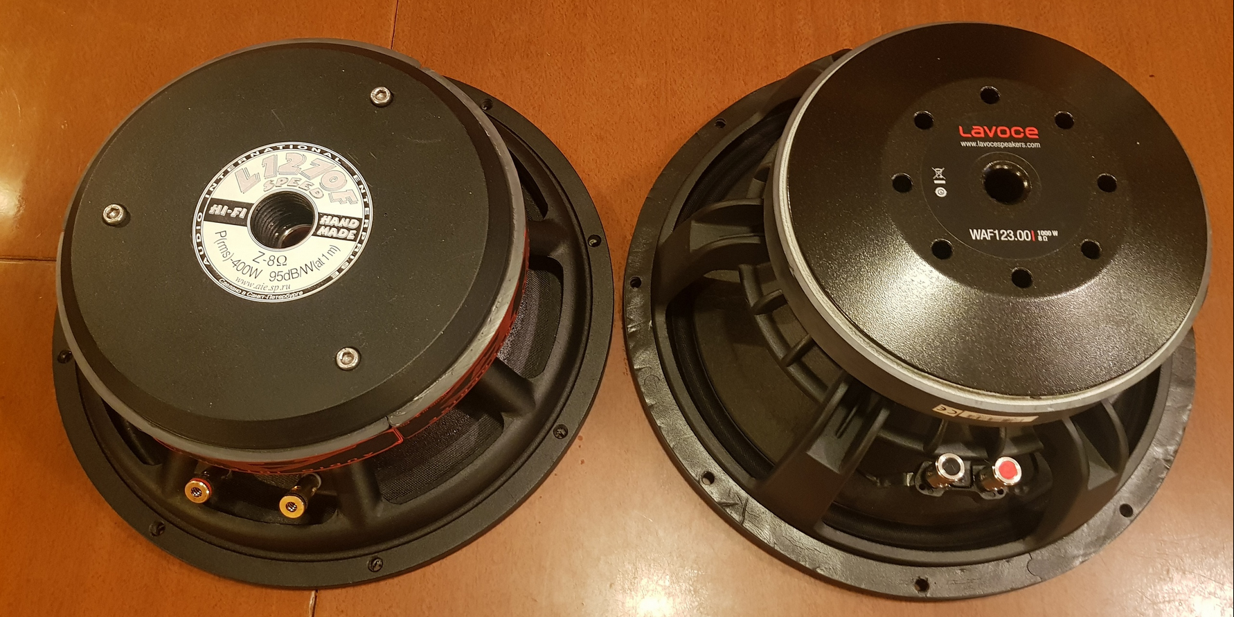

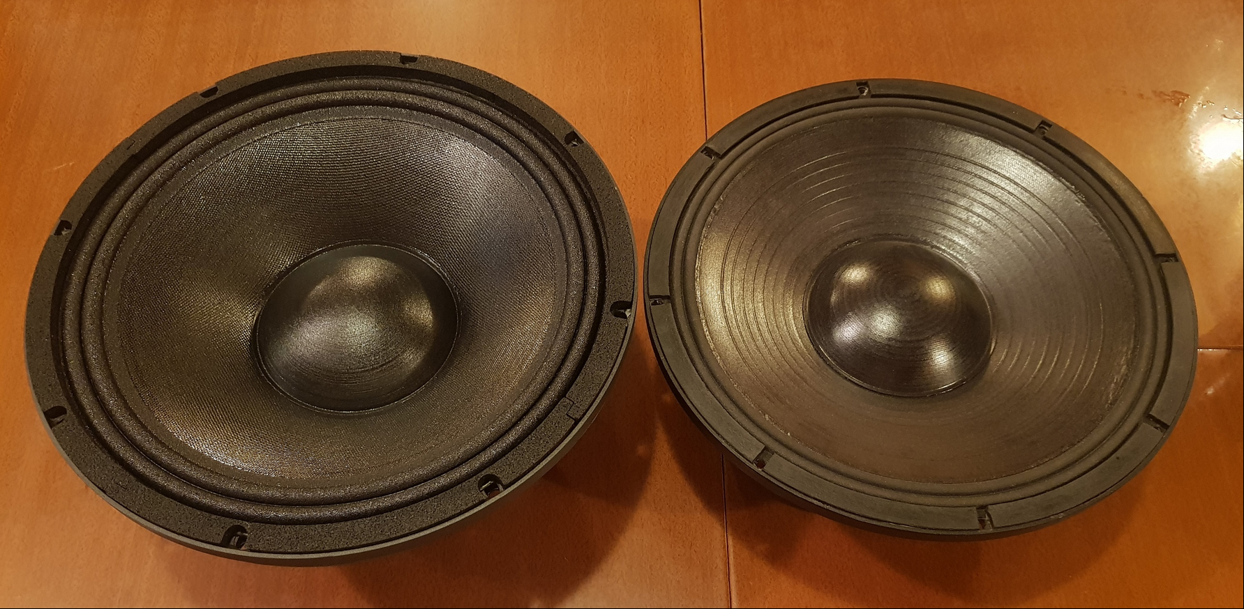

Двух двенашек хватит?

У меня как раз комната 12кв м и двенашки ФИ 34Гц в 120л, вполне себе бас.
Да, ящики случайно оказались у меня, принес мальчик, его жена сказала, или ящики, или она, он выбрал ее, пришлось приютить, не пожалел ни разу.

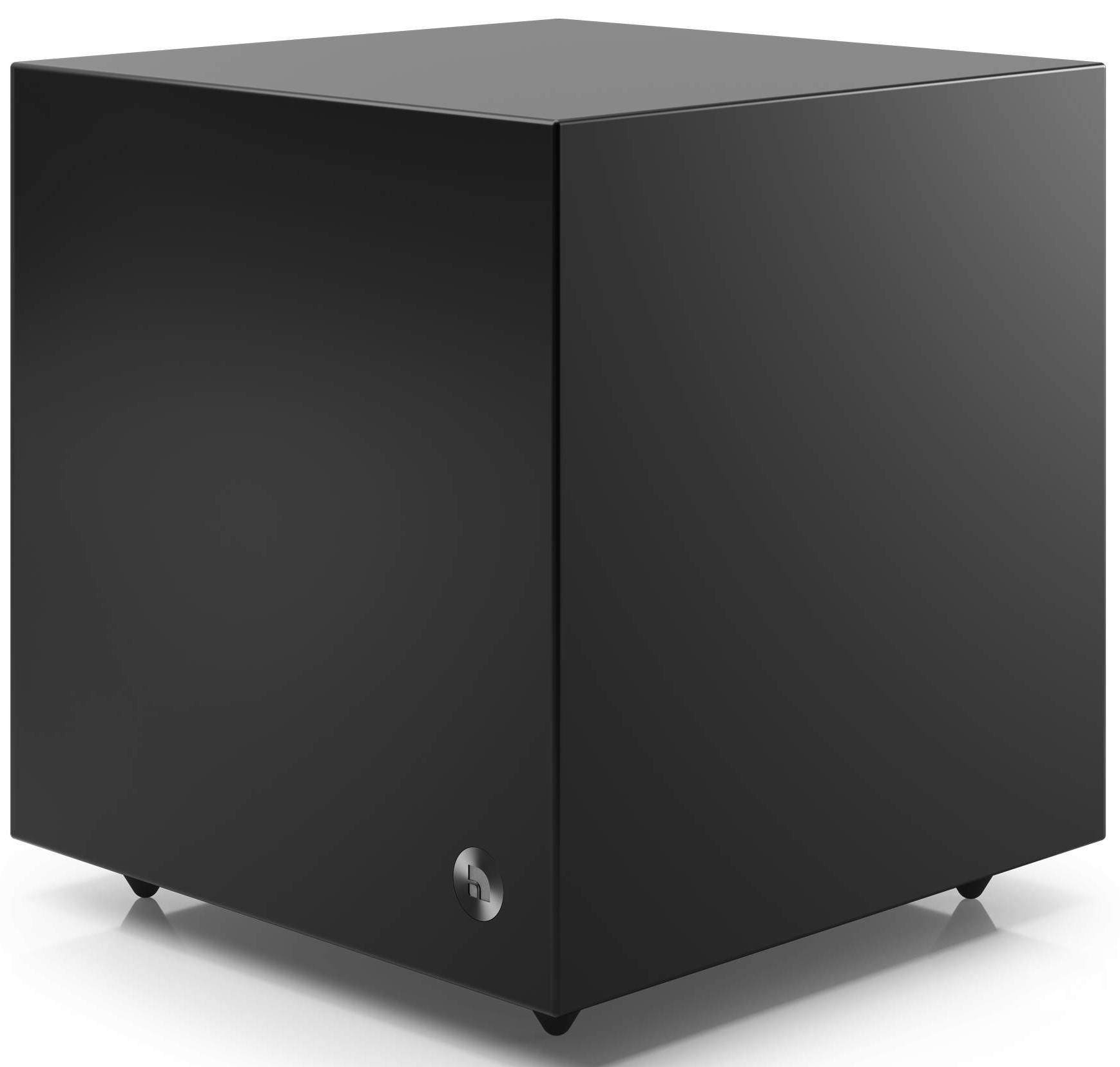

Все беды племени Малабаса начались, когда пуфик грозно обозвали сабвуфером. Наделив его магическими свойствами.
Читатель
6 Май 2023
1,403
1,036
56
Как не называй, а свойства у него есть. Как минимум, отдельный блок проще вписать в помещение, чем пару вертикальных гробов.
Проку от которых чаще нет никакого, только один вред.
