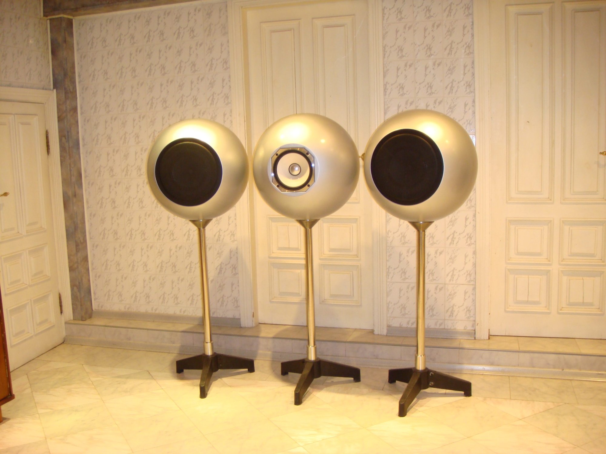

Можно спросить, какой объем у шаров и почему именно шары , были проблемы с переотражениями или просто дизайн такой ?
Шары были сделаны по следам гуляющих в сети сказок и картинок про чудесные волшебные АЧХ такого корпуса. На деле все так, но с маленьким уточнением, как обычно.
При условии, что размер сферы - куда больше размера динамика. Тогда да. А так-нет.

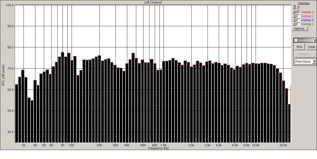

В итоге понты про волшебный басовый ящик -сферу с 12" басовиком испарились, не долетев до ушей. Позже в мыслях, что бы такое сделать с этими боксами, смакетил на В-200 и SEAS 1149 славную двухполосочку, которая прекрасно служит и сегодня хорошим людям. А вот ее АЧХ .
Объем 70 литров, диаметр 50см. Стеклопластик.
Александр, глядя на шаровики, невольно вспоминается теорема Гаусса для вектора E звукового поля (под интегралом), который равен объемной плотности звукового заряда, помещенного в указанные на фото сфероиды (обиталище сферического слона в пальто)

Не вижу пищалку и не понимаю, куда ж её тут приткнуть? На растяжки перед ШП, чтобы излучение ВЧ обгоняло СЧ на период? :unsure:
И не увидите,не рассчитано.Купили ширики,как хвирма обещала, бачилы очи шо купувалы.Йиште,хоч повылазте.
