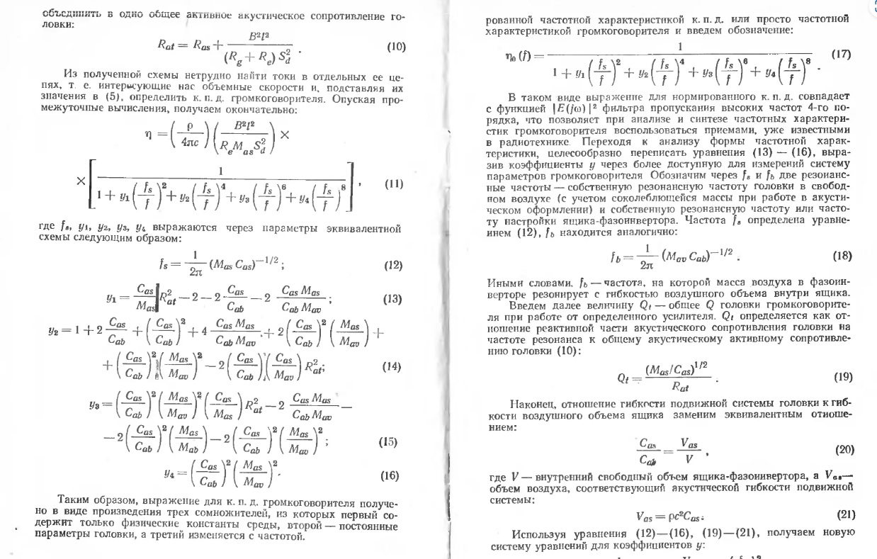

Почему же? Есть полная формула для КПД с частотной зависимостью. Открываете книгу по акустике и вуаля!

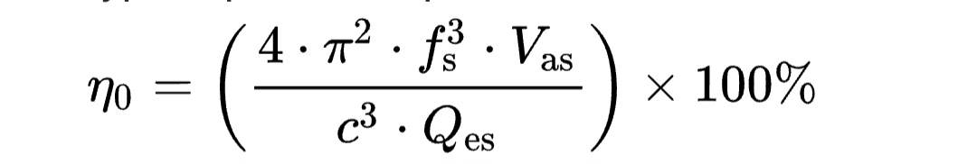

Если не сложно можете формулу закинуть сюда ?
Я нашел одну частотно зависимую формулу у клипеля, но пока не углублялся что из этого получается
Так этоже любимая ДРом Виноградова!
11 - полная формула
17 - нормализованная

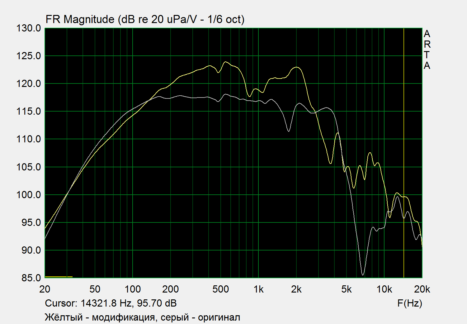

Все спекуляции основанны на графиках от On1y .
Выводы такие же - спекулятивные.
ПС Публикация сомнительных графиков почти в каждом сообщении не придает убедительности, а только отталкивает. Вы бы хоть как-то сопроводили картинки текстом.
Не знаю :)
Пытаюсь в этом разобраться
Вьі привели сомнительньіе графики
В соседней теме есть импеданс динамика, похоже єтого же, тоже сомнительньій
Как можно єто обсуждать?

Понятное дело что графики могут у некоторых участников форума вызывать сомнения .
Других нету :)
Интересные они именно из за сравниваемых гд .
Верить им или не верить дело каждого личное и персональное .
Считаю что графики с арты и прилагаюшейся к ним ТS вполне можно обсудить .

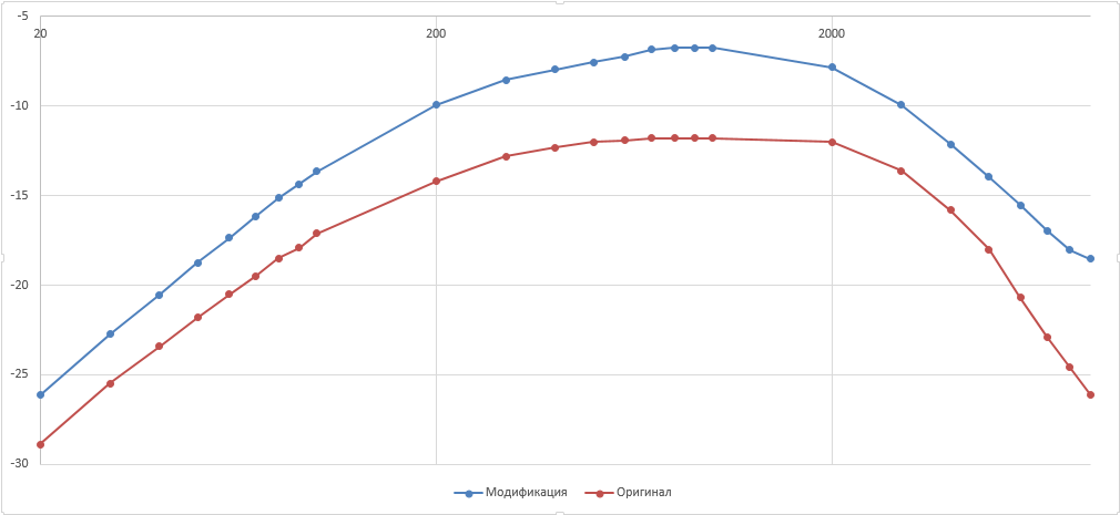

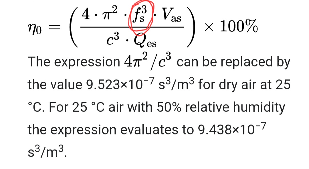

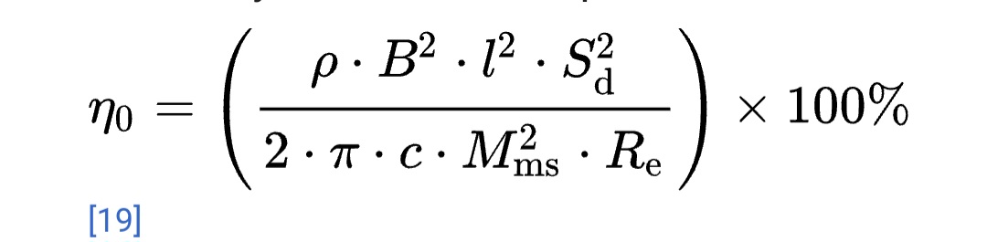

Итак у нас есть 2 формулы которые используються в лимпе
Которые в конечном итоге участвуют в расчете SPL.
Вопрос в каком месте искать ету разницу в 4дБ .
Если привязка явно к резонанскюной частоте ?
По Виноградовой обе формулы для f>fs. Там и искать.
ПС в тойже книжке указано, что это не две формулы, а по сути одна, т.к. верхняя сманипулирована постановками из нижней.
