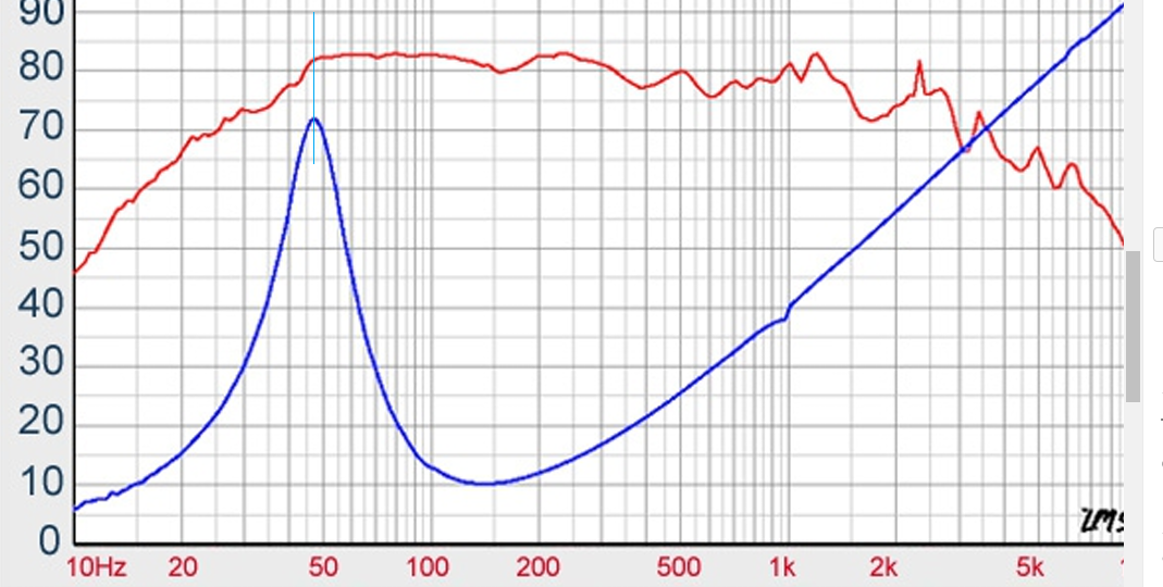

Эквивалентный 5 литров = утюг на жёстком подвесе. С одной стороны, с его добротностью 0,5, в 10 литрах с кучкой ЗПМ, он мог бы выдать 50 Гц в полку. С другой, реальной стороны, - ничего он не выдаст, посмотрИте на даташитный график:
На частоте резонанса 47 Гц (против заявленных 45) имеем уровень минимум -1дБ = добротность 0,9 (против заявленных 0,49). Китайсы злобно пошутили _gun_

Полку НЧ совместить с линией шкалы и добротность получится 1, 0))))

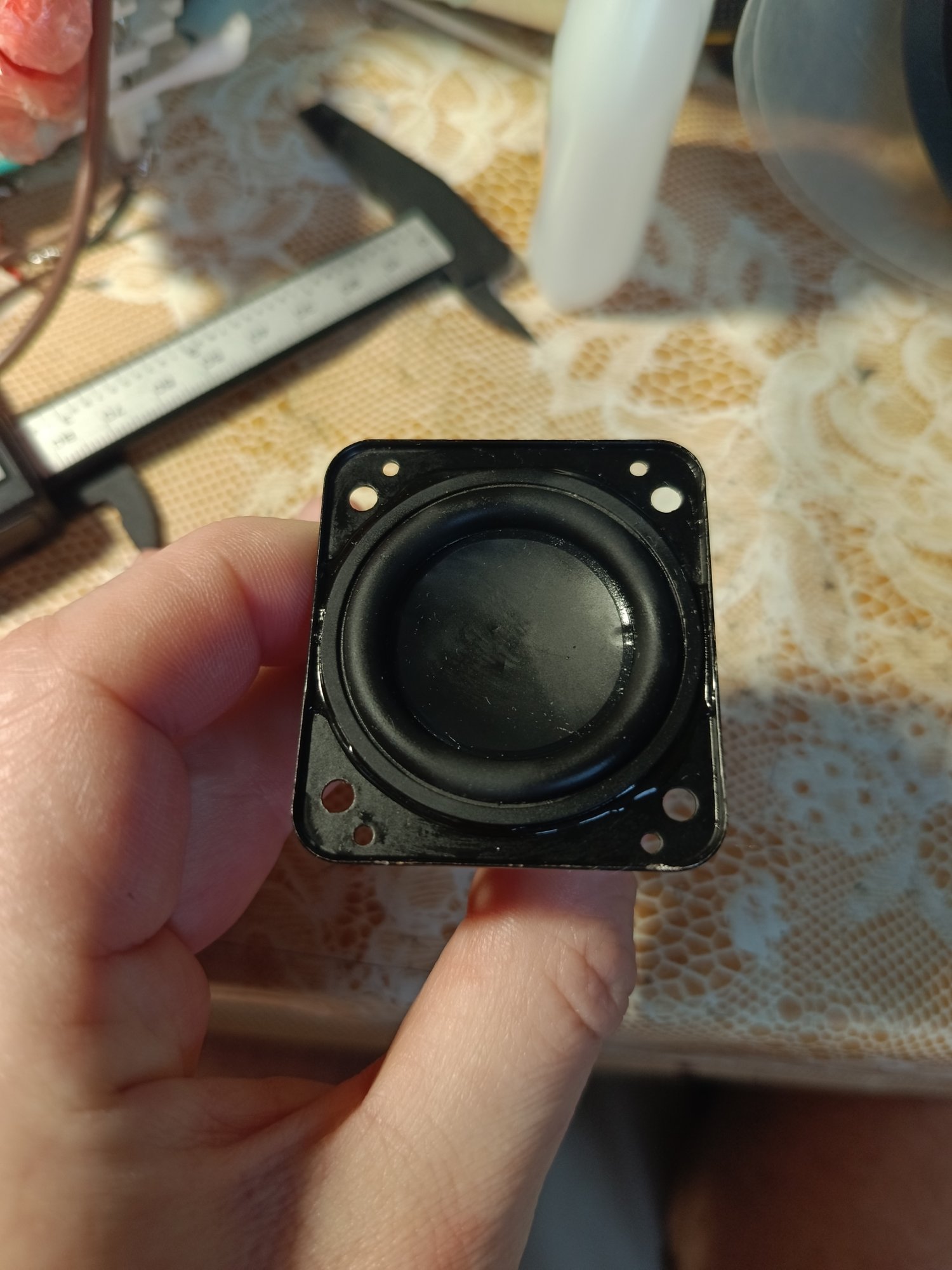

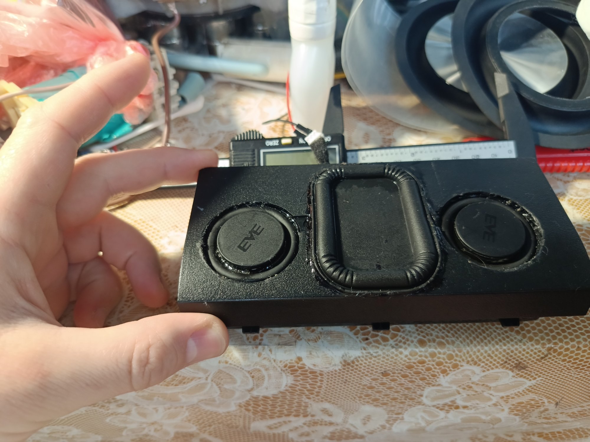

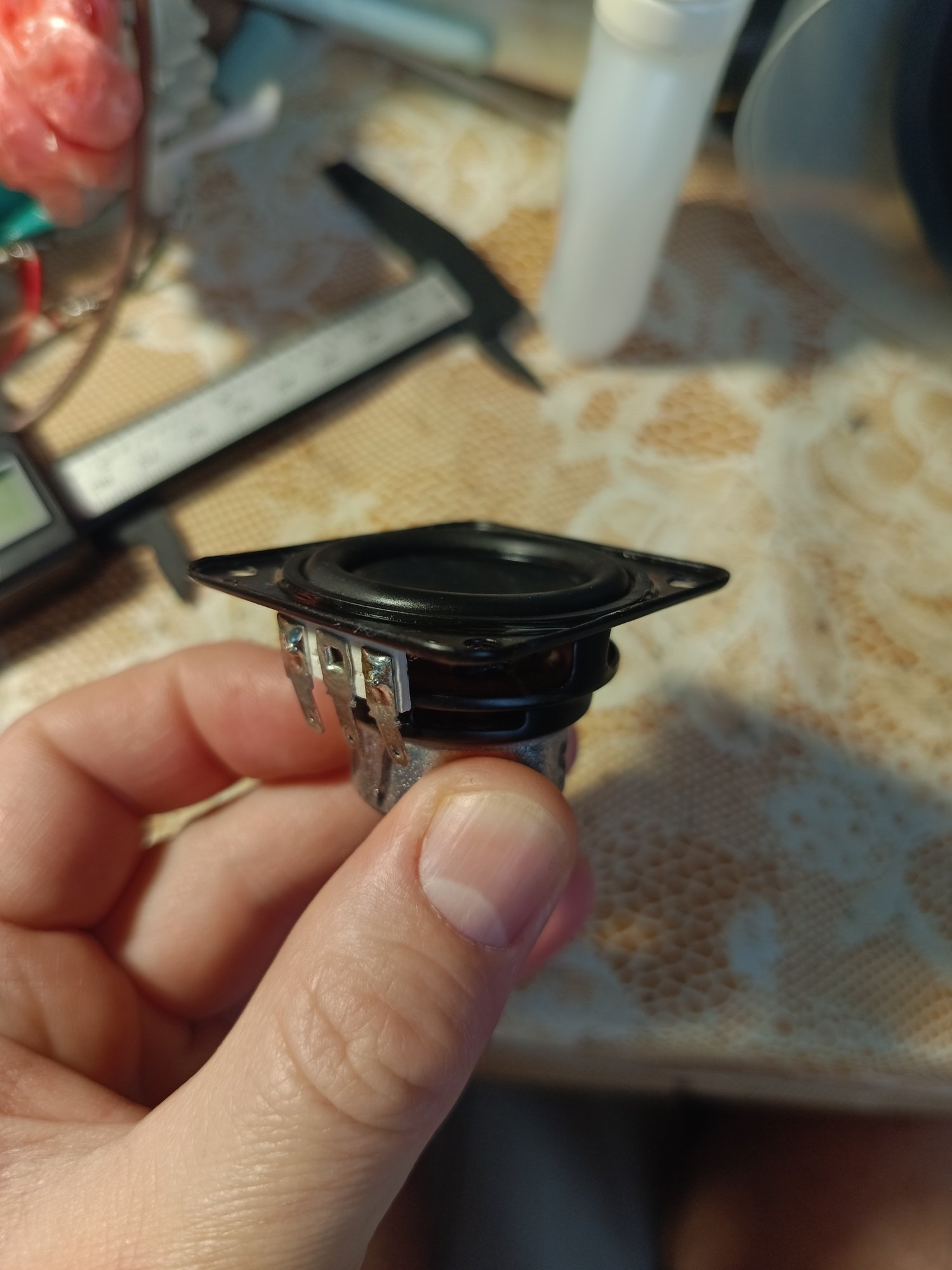

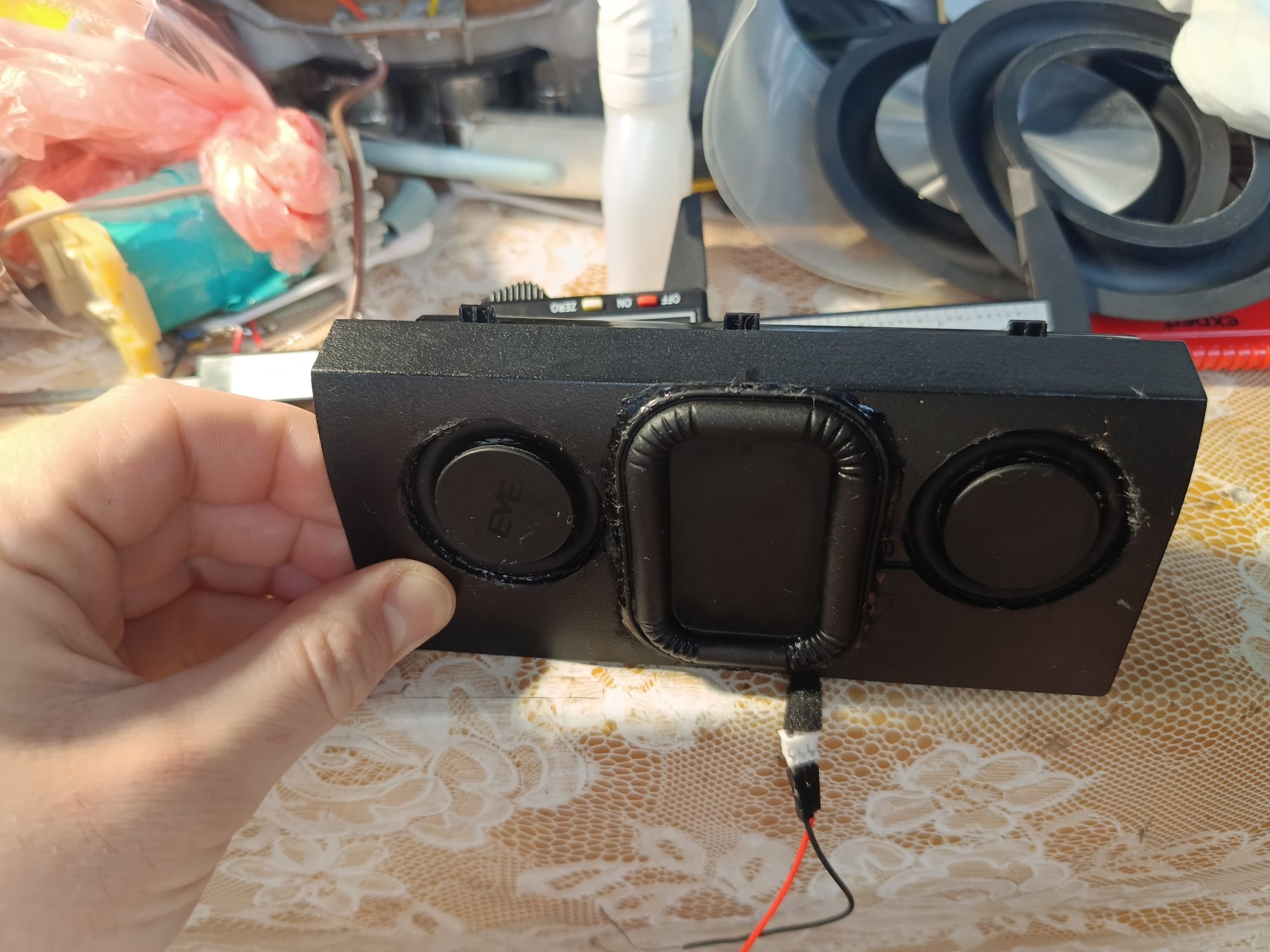

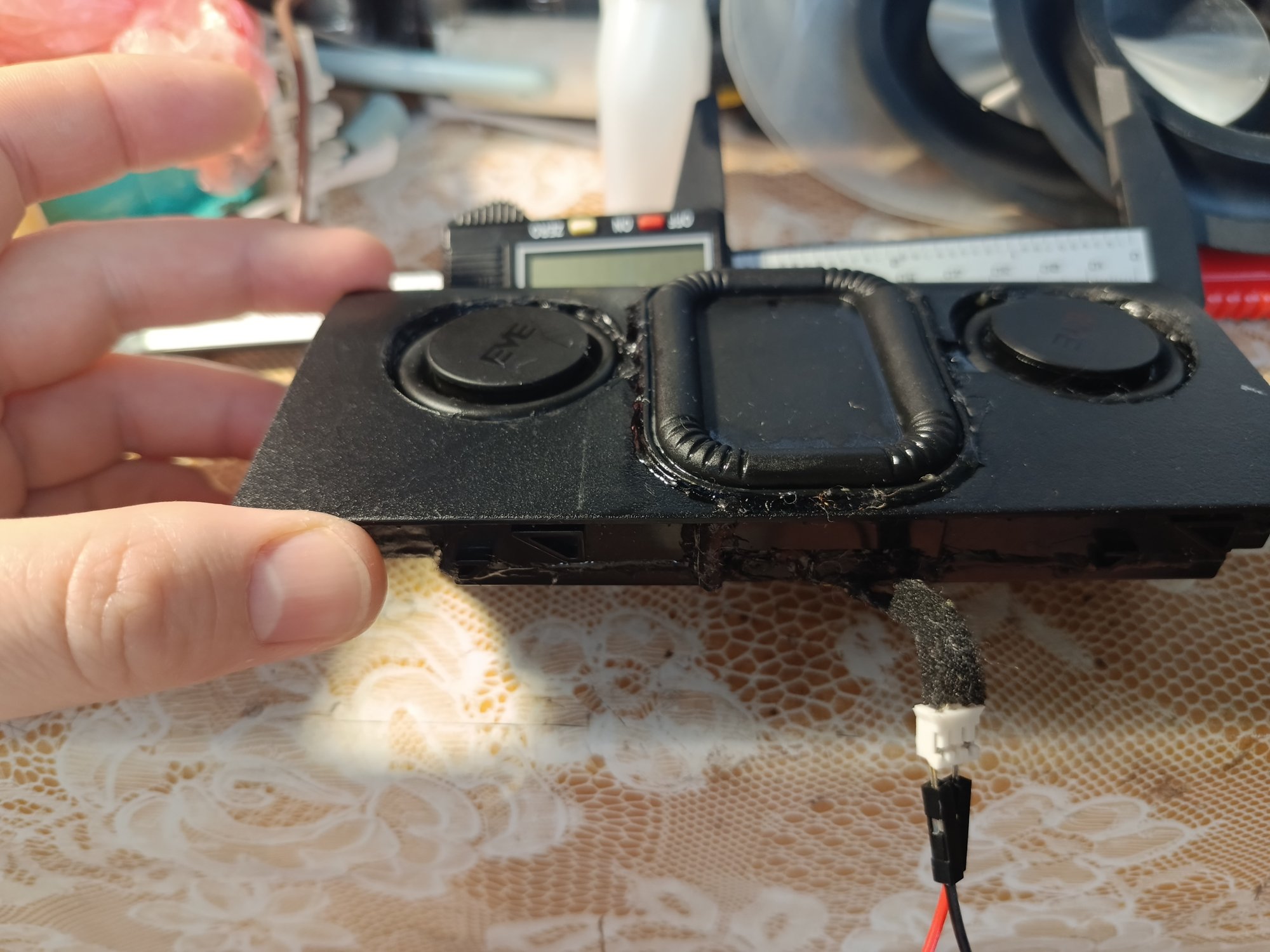

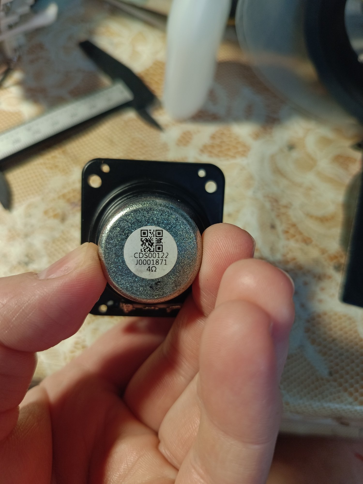

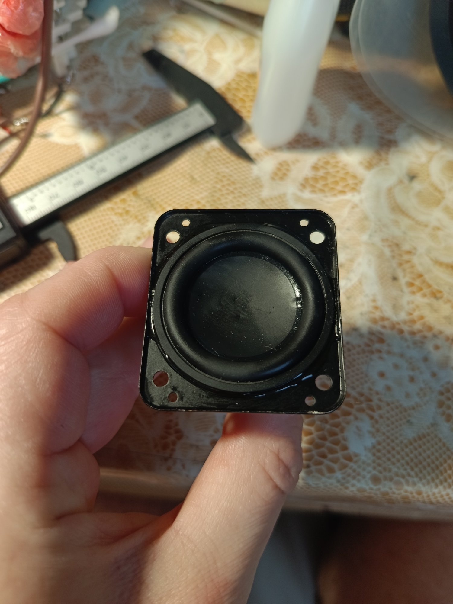

Они ребята удалые. Все их изделия нужно перепроверять измерениями. Недавно купил парочку шириков 40 мм. Абсолютно не питая больших надежд. Приехали помятые от плохой упаковки, с виду хлам. Правда вместо 2 , китаец отправил 4 шт. Я ему претензию,а он мне в ответ, друг тебе выслать ещё или деньгами. Короче говоря, решили мирно.
Сделал им дефектовку корзин, и о чудо заработали. Далее провел измерения и был приятно удивлен. Добротность полная 0.4, есть приличный ход, и держат мощность выше 10 Вт долговременно, без последствий. Собрал на них в корпусе от АКБ для ноутбука псевдосабвуфер 2шт+ПИ. Понравились.

Вы им спереди приклеили утяжелители?
Да, можно так сказать, предварительно поддернув заводские пыльники, которые оказались слишком слабыми и при работе на ПИ "хлопали". Изначально китайцы применили тонкую пластиковую пленку, которая для компрессионного режима работы не подходит.
Тем более изначально в диффузоре сделаны отверстия, которые вогнутый пыльник частично перекрывает. В общем, для работы в области нч такая доработка имеет смысл.

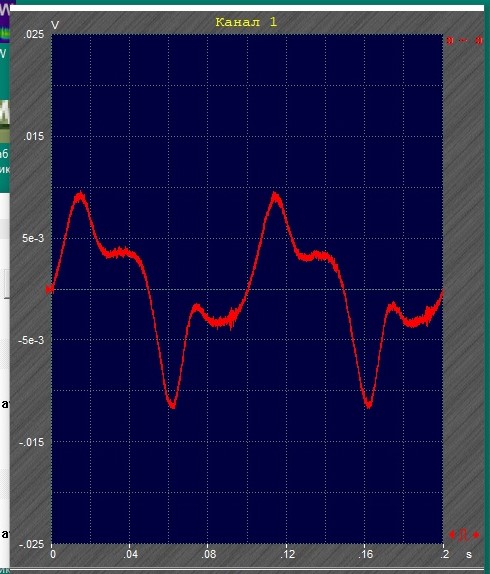

Почему диффузор так себя ведет?
В воздухе, синус 10 Гц, D-усилитель, микрофон вблизи, пик-пик 3 мм (на глаз)
Это вторая гармоника! Почему она так заметна? Да все просто! Частота-то 10Гц. На этой частоте ни динамик уже не излучает, ни микрофон не чувствует. А вторая гармоника уже в полосе пропускания. Вот мы ее и видим. Как бы эффект роста гармонических искажений, связанный с подавлением основной гармоники. Никогда не замечали, если посмотреть на кривые THD, снятые REW или ARTA, можно заметить большой рост искажений в процентном выражении с понижением частоты. Вот это оно и есть!

Там єтих гармоник - просто завались, микрофон все чувствует
Что за єффект такой?
Что заставляет диффузор болтаться, как овно в проруби?
Где контроль динамика усилителем?
Если динамик засунуть в ящик - там будет синус и что, усилитель ящик контролирует?

Ответ дайте - почему такая хрень. Он простой до безумия. Гармоники - это следствие. Я вам что, говорил что это не гармоники?
Он болтается согласно сигналу на него подаваемому, что не равно сигналу с микрофона. Даже видос англоязычный был по теме - и всё не в коня корм.

Мало кому дано понять что сигнал на входе динамика и сигнал на выходе с микрофона - 2 большие разницы. Чем больше разница, тем больше искажений.
Удивительно что такая простая истина не доходит, несмотря на бесконечные объяснения.
Любая ЛСС ограниченной полосой,что сверху, что снизу будет иметь ошибку передачи сигнала. И легко корректируется практически до нуля. Что и было показано практически, а потом тоже самое проделано на модели. Чем сильнее ограничение - тем больше ошибка. Не питайте себя надеждами.
Не мните булки. Достаточно взглянуть в учебник, там все написано.
