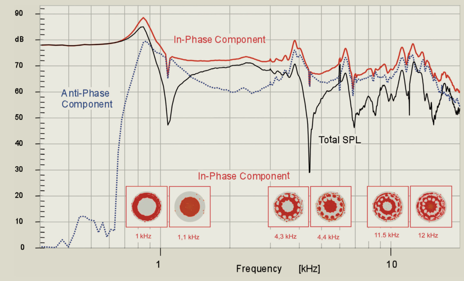

вместо подвеса гнётся диффузор, в результате повышенные искажения.
Гнётся - вне всякого сомнения. Для поршневого режима это почти не важно. Искажения будут в СЧ и ВЧ. А теперь расчитайте (вы же специалист в математике!) и покажите на этом графике в какой области они лежат и каков их уровень:
Вот ещё добавлю. Как гнётся:
3,898
491
80
А теперь расчитайте
Выкладывал выше результаты, да удалили. На этом форуме запрещено показывать что бывает когда всё рассчитано, особенно когда сравнивают с не рассчитанным или с хреново посчитанным.
Вы прямо как маленький. Весь график - сплошные искажения, когда их нет график представляет прямую линию. Любое отличие от прямой - искажения.
Не надо крутиться как уж на сковородке.
Конкретно - вот эти искажения:
