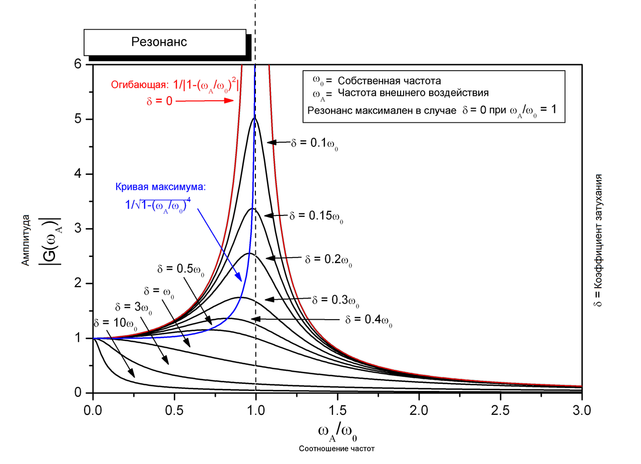

Хочу задать вопрос, хоть он прямо и не относится к гармоникам, лишь косвенно...
Имеем динамик с Qt=0.4 и Fs=36Гц. Подаем на него сигнал с генератора с постоянной амплитудой в диапазоне 20-100Гц через усилитель с почти нулевым выходным сопротивлением. На какой частоте у него будет максимальная амплитуда колебаний диффузора?
По теории, со снижением частоты от 100 Гц амплитуда будет повышаться, до достижения основного резонанса, 36 Гц. При дальнейшем снижении частоты амплитуда останется постоянной.
Добротность здесь как бы ни при чем.
Почему? Резонанс то пройден...
Ну как же, при высокой добротности электрическое торможение мало. Движение диффузора плохо контроллируется сигналом, резонанс должен делать свое дело.

Ну вот, частный случай, который в середине диаграммы, подтверждается.
Реальная рабочая добротность динамиков НЧ от 0,25 до 0,7. Она явно не охватывает диапазон от 0,001 до 10 000.
В средней части диаграммы есть полочки, или почти полочки, со спадом в сторону более высоких частот. Там где "сигма" от 0,3 до 0,5
При частоте, близкой к нулю герц, амплитуда всегда максимальна.
В средней части есть полочка, со спадом в сторону более высоких частот.
При добротности меньше 0.7 - полка. И резонанс отсутствует по определению резонанса.
Когда Занди задал вопрос про Q=0.4, ваш ответ был хирургически точным.

Частный случай. Но ведь при добротности 0,382, что почти 0,4, получается идеальная настройка ФИ, при точно подходящем объеме.
Вроде бы вспомнили, и разобрались.
При этой добротности как бы гармония, полный баланс контроля динамика усилителем, и достаточная степень "свободы" для собственных колебаний его подвижки.
Так что, естественно, амплитуда смещения зависит от добротности, даже при нулевом выходном усилителя.
Потому, что резонанс пройден и основной действующей силой остаётся сила упругости. А она все ещё что-то да значит. Ого-го!
На самом деле это немного не так. Я тоже раньше также считал, но... С понижением частоты и после резонанса амплитуда диффузора продолжает расти. Не так резко, как до резонанса, но расти. К чему я это вспомнил? А вот к чему. В другой теме (я перепутал и думал, что в этой, поэтому и запостил здесь) Only меня спросил, как будет изменяться давление с понижением частоты при условии равенства амплитуд колебаний диффузора. Я взял вторую производную от перемещения и заявил, что давление будет падать -12дБ на октаву. На что он мне возразил и привел АЧХ какого-то динамика. Мол какие -12дБ, смотри. И действительно у большинства динамиков снижение идет около -6дБ на октаву!!! И этим, честно говоря, поставил меня в тупик. Конечно, в теории я не шибко силен, но я ж не зря экспериментатор. Вот и провел эксперимент. А эксперимент спровоцировал логотип на пыльнике динамика. Когда диффузор приходит в движение, логотип размывается, четко показывая амплитуду колебания диффузора. Вот так:
Можно даже линейку поднести и примерно оценить амплитуду. Так вот, при снижении частоты с резонансной (36Гц) и до 20Гц амплитуда возрастает приблизительно в 1.5 - 2 раза. Вот она, собака, где зарылась. Отсюда и компенсация завала, который действительно становится около -6дБ, если оценивать давление не относительно перемещения диффузора, а относительно приложенного напряжения. Конечно, для съевших собаку в акустике, типа нашего Читателя и Маркова Николая, это семечки... А я для себя сделал маленькое открытие. :)

А запустите этот эксперимент не от ИНУН, а от источника с повышенным выходным сопротивлением.
Например, Rout=Re. На том же динамике.
Скорее всего добротность динамика была такой, что "полочка" не образовывалась. Третья линия снизу графика в сообщении 243.
Ну да, похоже на то! И это практически у всех современных нормальных динамиков. Высокодобротные (с добротностью больше 1.5 - 2) по-моему сейчас уже редкость.
Конечно проделывал. Этот резистор (27 Ом) штатно стоит в коробочке для измерения TS-параметров. Конечно, там уже значительное падение амплитуды ниже резонанса.

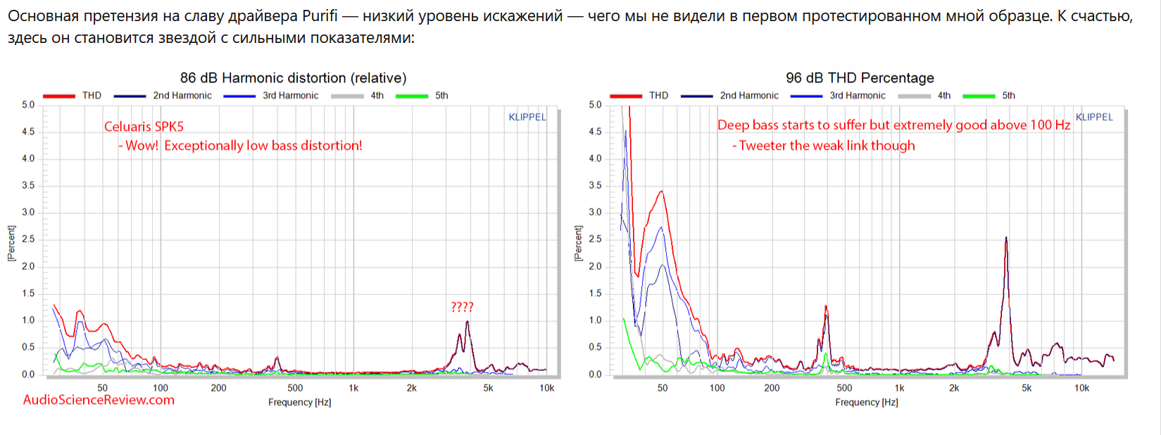

Привет 2!! Вот ещё в догонку https://youtu.be/HRPyKHuAlE0?si=MAp6aWqNDwsydYOv может поможет ... Искажения это прежде всего материал применяемый ВЕЗДЕ в динамиках !! Его физико-химические свойства это если коротко ... Но в видео все разъяснено доступно !! Зайди на фирму изготовителя динамиков применяемых в П61 там много чего есть !! Не благодари ... )))
Вот сайт изучай https://purifi-audio.com/
Здесь много про искажения !!

Можно было купить колонки с динамиками этой фирмы Purify.
Добры день , вы немного подзабылись.
Я давал ссылку на другие динамики .
Purify интересны только с точки зрения линейного хода .
Тут скорее приземления того,- кто изготовил ети ас .
