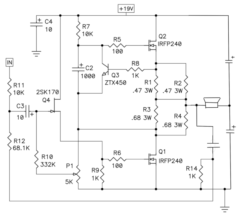

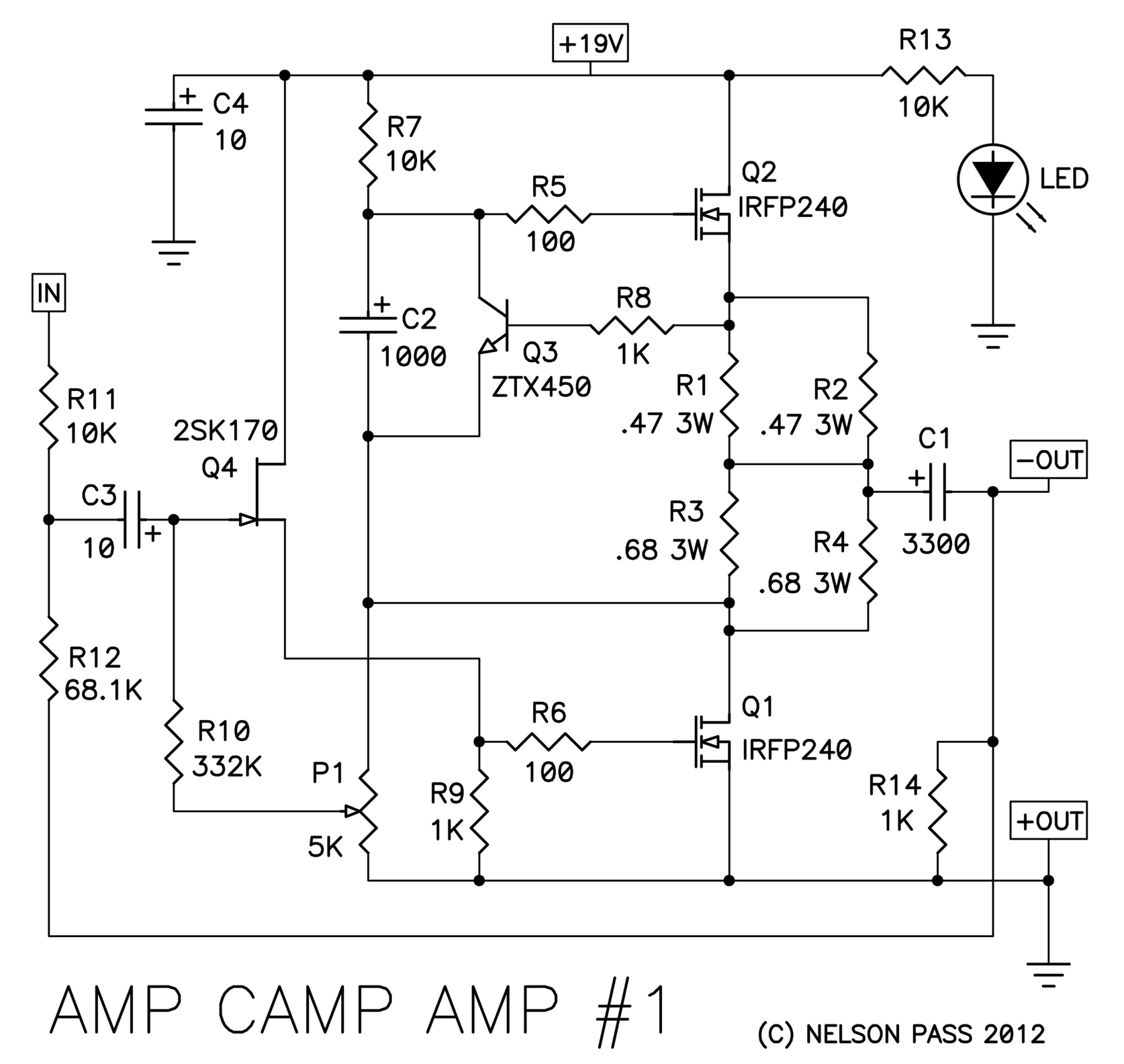

Детали и схема
Напомню что схема инвертирующая что ценится аудиофилами, поэтому выход усилителя «-OUT » подключается к «плюсу» АС. Читатели должны понимать особенности подключения такой схемы по входу.
Транзистор ZTX450 можно не искать, я взял 2N5551, годится много подобных транзисторов.
Выходных мощных MOSFET перепробовал несколько типов, в том числе и IRFP240, работают любые подходящие по току и рассеиваемой мощности, но я остановился на IRF640N - выбрал с умеренной входной ёмкостью, хочу попробовать "маломощные", но нужен переходник для крепления к радиатору хорошо проводящий тепло. Странно получается – рабочий ток 2 А а предлагают ставить чуть не на 100 А. И это плохо т. к. сильноточные транзисторы имеют большую входную ёмкость, IRF150 искажали ВЧ. Ключевые свойства, сопротивление в открытом состоянии, здесь особой роли не играют. Но нужен хороший отвод тепла от транзистора. В обсуждении было подчёркнуто, что Q1 может быть и горизонтальным транзистором, надо только резистором P1 уменьшить напряжение смещения, я не пробовал, хотя есть протравленная плата для одного канала, сомневаюсь что будет лучше.
Подбора требует только входной 2SK170, нужен с индексом BL и надо убедиться, что начальный ток стока 8…12 мА.
Конденсаторы С3 и С1 должны быть высокого качества.
Пасс ставит высококачественные низкоомные резисторы типа «МОКС», я переделал плату под китайские керамические белые «кирпичи» потому что они у меня были. Вместо пар 0,47 и 0,68 ом поставил по одному 0,22 и 0,33 ом на 5 китайских Вт, греются градусов до 80, но работают. Место на плате позволяет ставить по два резистора.
Светодиод ставить не стал. А вместо него поставил каскодный каскад для входного транзистора, для питания 19 В и 2SK170 он излишен, но я хотел испытать такое включение для питания 36 В. Испытания прошли успешно, но эта добавка при питании 19 и 24 В совсем лишняя. Можно перемычкой подключить сток прямо к шине питания.
Настройка
Резистор P1 в среднем положении, далее с его помощью устанавливаем постоянное напряжение на +С1 равным примерно половине питания.
Важный момент. При питании 19 В и нагрузке 8 ом, ток выходного каскада должен быть около 1 А. Мощность до ограничения будет примерно 4 Вт.
Для нагрузки 4 ом нужно впаять резистор между Б и Э транзистора Q3 ориентировочно 2 кОм, уточнить номинал с помощью переменного резистора. Надо получить примерно 1,7…1,8 А при этом выходная мощность будет около 8 Вт.
Дальнейшая настройка уже с нагрузочным резистором с помощью осциллографа и/или программы Спектралаб. С помощью P1 добиться максимальной мощности при минимуме искажений.
Искажения будут большими – несколько процентов, важно добиться спектра когда основной будет 2-ая гармоника, а 3-я будет ниже примерно на 20 дБ, остальные на столько же ниже третьей. Предполагается что усилитель будет эксплуатироваться на средней мощности 2 Вт что при отдаче АС около 88 дБ обеспечивает достаточный для комнаты уровень громкости при надлежащем качестве.
Тысячи благодарных отзывов на сайте самодельщиков подтверждают это.
Усилитель является прямым конкурентом усилителю Худа 1969 года, не буду писать свою точку зрения кто лучше, а кто хуже. Благодаря классу А и полевым транзисторам, данный усилитель лучше сравнивать с хорошим ламповым однотактом, да и параметры у них схожи. Но здесь вообще нет трансформаторов – ни силового, ни выходного (считаем закрытый чёрный импульсный БП чёрным ящиком без трансформатора). При желании можно в цепь питания поставить фильтр. Примерно такой.

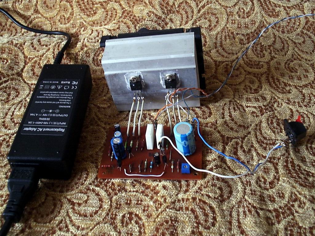

Можно выводы транзисторов вставлять прямо в плату, но с короткими проводами удобнее подключать любые транзисторы.
Усилитель Пионер, как и усилитель Худа 1969 года не могу рекомендовать в качестве единственного, но в качестве дополнительного и «на каждый день» он вполне подходит. Не могу утверждать, но есть мнение, что по звуку он ближе к ламповому или хорошему германиевому, чем к классическому на микросхемах с дифкаскадами и глубочайшей обратной связью. Снова не буду утверждать, но есть ощущение что звук «быстрый», сужу по голосам музыкальных инструментов. Боюсь что на акустике с 15ГД-11 и подобных утюгах, это не услышать.
Нельсон Пасс писал что это «усилитель выходного дня». Соглашусь, что имея все детали и готовую печатную плату, свободно можно собрать, настроить, подключить, послушать. Но если нет такого корпуса как в наборах Пасса, с корпусом придётся повозиться. Вернее можно будет понять – надо ли Вам упаковывать данный Пионер в корпус или нет. Даже если не понравится, вы не так много потеряете.

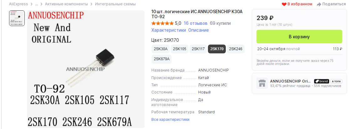

Обязательно повторю эту конструкцию если подвернутся 2sk170. _pechatka.
А вот тут и вопрос. И я подчеркнул что нужны даже не GR (наверняка "зелёные"), а именно BL (как пить дать "синие")
Я был крайне удивлён тем что купил на Али
и этот продавец не обманул _shok_ перед этим ДРУГОЙ продавец прислал мне биполярные транзисторы.
Понятно, что Я за него ничего не гарантирую.
Есть в Чипе, обязаны подойти аналогичные, покупал, очень хорошо работают в другом усилителе Пасса.
Есть в Чипе и BL но я жадный и купил бы их если бы на Али снова обманули. Покупаю не поштучно, поэтому эта цена мне меньше понравилась, хотя не так и дорого, одна штука на канал.
Закавыка в обоих первых случаях в том что начальный ток стока (напомню что измерить его проще простого - соединить затвор с истоком, подать минус хоть от "Кроны" примерно 10 В, а на плюс через миллиамперметр плюс и всё) может быть и 5 мА. На этот случай Пасс советует ставить параллельно два GR вместо одного BL. Можно и другие с достаточным начальным током, и для этого я испытал "каскод", например, КП302, а каскод т. к. у наших транзисторов заявлены низкие напряжения (затвор-исток 10 В, исток-затвор 20 В максимум).
Думаю, можно и с начальным током менее 8...10 мА но тогда надо увеличить номинал резистора 1 кОм в затворе Q1 чтобы получить напряжение открывания около 4 В. Но это неблагоприятно скажется, особенно при большой входной ёмкости Q1, можно только для "попробовать". Пониженное напряжение открывания и малая входная ёмкость у горизонтальных (латеральных) транзисторов, здесь будет желательна.
Схемы Пасса удобны тем что их можно делать на макетной плате - мало деталей. Это удобно для оценки - стоит ли рисовать плату. Я так и сделал, результат понравился , как и у Худа, звук несколько необычный. Сильно удивило другое - я уже пробовал ноутбучные адаптеры для питания Худа и результат получился такой что я зарёкся применять ИИП в звуке. С недоверием отнёсся и к рекомендации Пасса, но проверил и очень удивился когда услышал что разница с питанием от моего линейного лабораторного БП есть, но она весьма незначительна, то же показал и Спектралаб - с импульсным БП всякие бяки шевелятся чуть выше уровне шума.
Приятно удивил и такой момент - при включении любых усилителей с однополярным питанием, в момент включения, слышны трески, переходные процессы. Здесь же абсолютная тишина. Хитрый Пасс замедлил включение, сделал "прогрев" очень плавным примерно 6 секунд, за это время заканчиваются переходные процессы даже в предусилителях.
Дополнительное преимущество вот какое - можно ставить предохранитель между выходом питания и УНЧ, при включении ток нарастает медленно и плавно, нет "удара". У импульсных БП может срабатывать защита от перегрузок в момент включения, здесь это тоже исключено из-за плавности процесса.
Может это и "пустяки", но подобных "пустяков" в схемах Пасса немало.

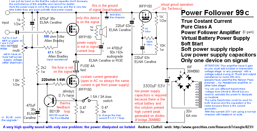

KSV, имеет ли смысл сделать так? Какие минусы кроме того, что конденсаторов становится на два больше?
Пасс уже ответил на этот вопрос. И я повторяю раз за разом. Не читаете ни Пасса, ни меня? Хорошие конденсаторы надо ставить чтобы звук не портить, а не что попало.
И в сотый раз. Есть два пути - поиск нуля искажений и поиск приятного на слух звука, максимально сложные и громоздкие схемы и максимально простые с коротким трактом. Каждому своё.
Стоит или нет - я уже написал и тему открыл тоже не просто так.
Усилитель очень прост, лёгок в повторении и особенно настройке, имеет максимально короткий тракт, фактически два полевых транзистора из которых первый - повторитель но необычный.
Искажения огромные по меркам перфекционистов, выходная мощность определяется классом А и при радиаторах как на моём фото легко достижимы 10 Вт, у меня 8 Вт на 4 ом - ограничивает напряжение питания, сейчас рекомендуется БП на 24 В.
Можно хоть 40 В, про каскод защищающий 2SK170 я уже писал, хотя он и так на 40 В. Просто Я считаю что более 10 Вт получать от класса А нецелесообразно.
Стоит ли снова smile_9 про один или два "лишних" конденсатора, а несколько десятков транзисторов - не лишние???
Худ идеален и без недостатков? Отнюдь, однако его делают более полувека. Этот усилитель поинтереснее будет (не было в 1969 году выбора хороших транзисторов), Худ делал из того что было доступно, как и Пасс делал для всех, а не для удифилов и не для профессионалов.
Ещё раз. Затраты времени и материалов минимальны. Ну не корову проиграет тот кому не понравится, а как сделать охлаждение я показал на фото, размеры минимальны. Блок питания готовый из запасов, он тоже неидеален, но благодаря схемотехнике нет такого безобразия от ИИП как с усилителем Худа.
При желании можно взять обычный железный трансформатор и снова супротив двух конденсаторов достоинство - достаточно одной таблэтки обмотки.

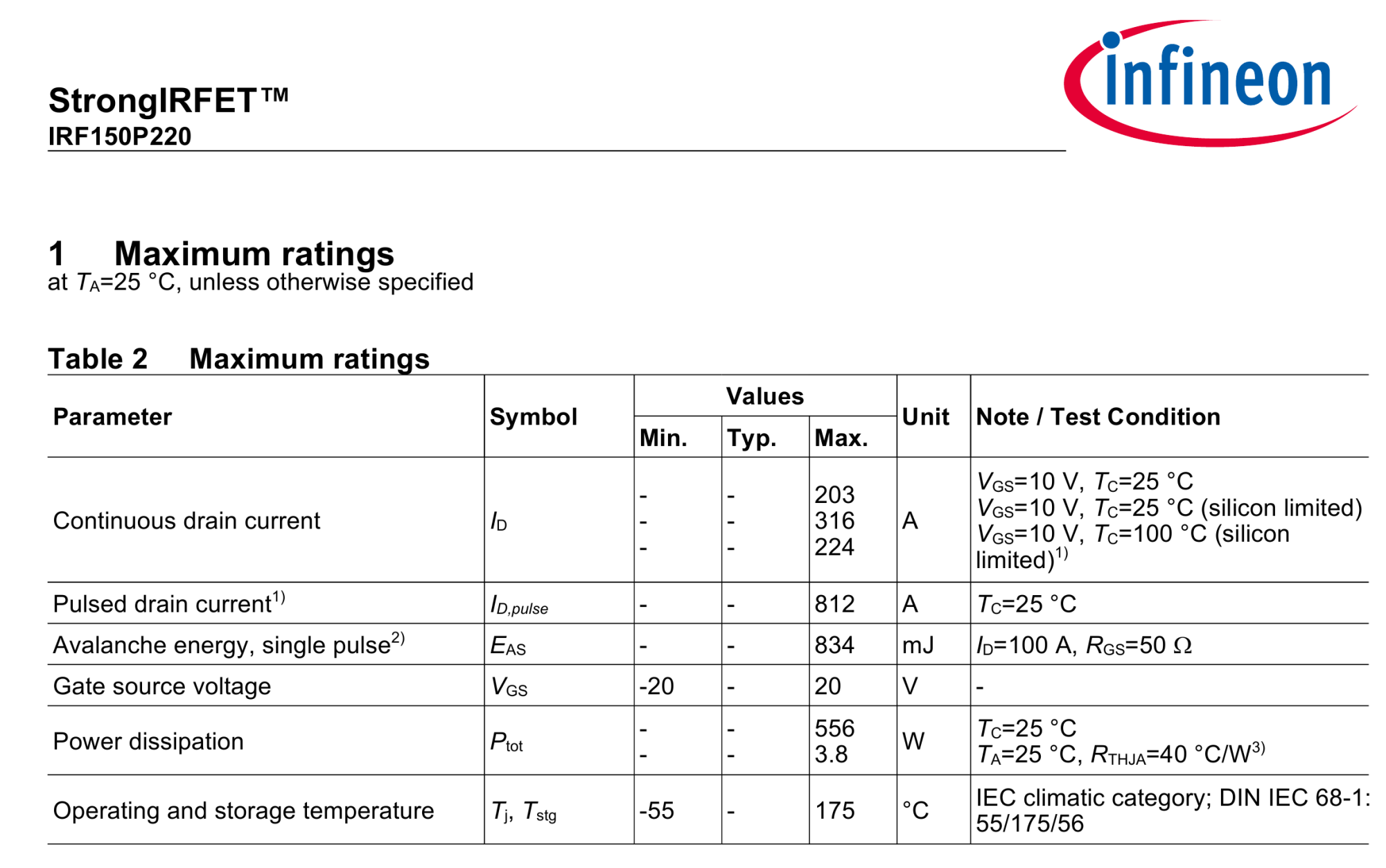

У IRF150 которые я покупал для повторителя Чуфолли и которые сегодня стоят в Чипе по 1250 р. за штуку, а комплект ровно 5000 р. входная типичная ёмкость по паспорту 12 000 пФ!!! Вот и ВЧ искажаются, а IRF640 там же всего 42 за штуку и благодаря меньшей ёмкости работает нормально. Можно поставить из запасов который есть у многих (понятно с учетом тока и пр. но ток в 100 А здесь не нужен, сопротивление канала в открытом состоянии в тысячные доли - тоже). Поэтому у всех получится, но немного по-разному.

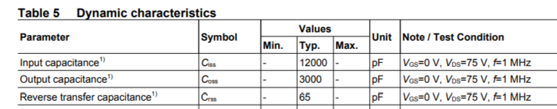

Хотелось бы узнать есть принципиальная разница в параметрах и в звучании?
Пасс пишет
Q4, полевой транзистор с общим стоком, работает в режиме с общим стоком и обеспечивает буфер, поддерживающий высокое входное сопротивление. Это поможет управлять ёмкостью затвора Q1
Образно говоря он предпринял шаги для борьбы с емкостью irfр240. Как Вы пишите, Пасс не дурак и если бы там нужен был транзистор с низкой входной емкость он бы его поставил.

Высокая ёмкость затвора это вовсе не беда: вместе с выходным сопротивлением предыдущего каскада она образует интегратор, который сглаживает резкие скачки музыкального сигнала и тем самым спасает наши уши от перегрузки.

Обычно стремятся быстрее вкачать в затвор заряд тока, потом так же шустро его оттуда скачать обратно, минусовым током. Иначе затвор зависнет и поддержит транзистор в открытом состоянии. А в паре с соседом выдаст сквозной ток. А это мало кому понравится. В силу указанных явлений полезнее передергивать затвор с большой емкостью как раз низкоомным и симметричным по току "туда и обратно" драйвером. Или шунтировать затвор низкоомным резистором. Что драйверу тоже не в радость.
Имелось ввиду вот что. При однополярном питании ставят конденсатор на выходе, чтобы отсечь постоянное напряжение.
То есть сигнал идёт через большой электролит и не имеет ли больше смысла сделать виртуальную землю с точки зрения качества звука.
То же при двуполярном питании схемы, с виртуальной землёй исключается реле (защита колонок) в цепи сигнала.
Это более общий вопрос, не только про схему Пасса.
Можно сделать простой генератор на КМОП м/с, чтобы в процессе работы периодически разряжать ту затворническую ёмкость с частотой 44,1 кГц (подойдёт и 48 кГц). От сквозного тока делаем датчик тока, который управляет источником питания, резко понижая его напряжение. Ещё вариант на 23 выходных дня: берём два ОУ, один неинверт, второй инверт. И каждый на свой полевик подключить – пусть те ОУ пыхтят, как умеют.
Вы не тех транзисторов купили. В чуфолли IRFP150 96р стоит от инфинион , IRFP240 - 141р от вишай и с ёмкостью там порядок, а не 12000 как в IRF.
У Пасса тоже IRFP.
У Пасса тоже IRFP.

Я думаю Сергей просто ошибся с одним ноликом irf240 Ciss Input Capacitance — 1300pF VGS = 0V, VDS = 25V

По поводу емкости вы кажется нолик лишний там приписали, такого паспорта не нашел.
Он его выбрал как распространенный с минимальной емкостью и большим корпусом ТО-247. Нужно было обеспечить некоторую толерантность к мелким огрехам сборки любителями.
    61.4 KB · Просмотры: 17
  • IRF150P220_.pdf
    1.1 MB · Просмотры: 20
Моет и ошибся, бывает, но только я писл про IRF150 купленные для повторителя Чуфолли, непонятно зачем такие предлагали у нас, datasheet несколько вариантов, выбрал первый который попался в Чипе, вот
https://static.chipdip.ru/lib/423/DOC051423799.pdf
Что немудрено при таких чудовищных токах:
Понятно, тут может другой корпус и всё такое. Разница будет не 100 раз. Для Пионера не нужны транзисторы выдерживающие якобы импульсный ток 812 Ампер _scare
Я это написал к тому что при настройке, само собой надо включить осциллограф и посмотреть. Я сделал и увидел с IRF150 очень сильно искажённую синусоиду на 15 кГц.
Понятно, что можно бросить усилия на управление ёмкостью затвора большим током при меньшем резисторе З-И. Можно но не нужно т. к. со всеми другими транзисторами проблем не было.
И я написал что хочу поставить меленькие полевые транзисторы, маленькие коих сейчам много, но прежде их надо припаять к подложке, например от битого транзистора. Если у малыша ток ну даже 8 А и напряжение 30 В этого хватит, а вот кристалл явно мал, сгорит ведь, но надо убедиться ибо заманчиво в первую очередь тем что ими легко управлять и они быстрые. беда что переключательные и не для активного режима когда они постоянно полуоткрыты. Но для этого и латералы есть - тоже интересно попробовать - ЗДЕСЬ. Мало где можно вот так просто сравнить быстро и в лоб, в одной схеме и вертикальные и горизонтальные полевики с изолированным затвором.
Вчера хотел предложить альтернативный вариант полевика и не нашел в таком же корпусе ничего более распространенного и подходящего, чем 240-й.
Думаю их много. А мощности далеко не запредельные. Считаем полнапряжения это 9 В и ток который я волюнтаристски увеличил до 1,7 А, получится 15 Вт. Это очень много?
Хотел поставить даже IRF610 которые работают у меня в усилителе для наушников, того же Пасса, кстати. Новый ухудшенный вариант по паспорту ничтожные 3 А но тепловая мощность 36 Вт, даже он потянет 15 Вт и 1,7 А.
640 конечно неплох, но у него корпус ТО-220 и площадь прилегания соответственно меньше - придется следить, чтобы прижим был как следует и спинка ближе к ногам не отошла от радиатора в неполный контакт.
Ну так делаем для себя - через слюду, со сметаной, можно через керамику.
Никто в здравом уме не ставит позорные синие резинки Номакон в класс А. Повторяю, с лениво вращающимя вентилятором, радиатор чуть тёплый, лучше сделать погорячее, а на самом транзисторе и ребёнок не обожжёт пальчик.
Пасс их выбрал потому что у него их вагон и маленькая тележка.
Когда прочитал что он обмолвился что закупил 300 000 штук 2SK170-BL НАСТОЯЩИХ, которые десятки лет не выпускаются _scareя тоже подумал - "лишний нолик", но в другом месте, лет 15 назад он обмолвился что истратил "всего" 30 000 этих транзисторов, я понял что это не нолик. Он действительно скупил оптом огромные запасы некоторых транзисторов, среди них и IRF240 поэтому он ставит их всюду, во все свои усилители. Поэтому мы не должны искать именно их, можем экспериментировать с заменами.

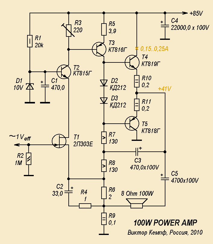

и чего эти полевики тупые на выходе вам так уперлись? полевика джифета на входе достаточно ,а повторители на биполярах копеечных вполне устраиваютт,тот же кт 863а на медную пластину припаять вполне себе играет повторителем,бэта 300...500 частота 20мгц
В би-полярах присутствуют носители зарядов обоих знаков, что иногда приводит к их рекомбинации в области звуковых частот. Принцип управления проводимостью канала через затвор более линеен, да и носители звуковых зарядов там одного типа.
Есть и такой УНЧ (гитарный , 100 Вт) на единственном входном полевике, остальные биполяры – см. сайт "впаяем".
В схеме можно убрать "паразитную" ОС через резистор 0,1 Ом (которая повышает выходное сопротивление) и включить динамик в среднюю точку из двух конденсаторов по 4700 мкФ
    15.5 KB · Просмотры: 42
Здесь годится и irfp240 я по быстрому попробовал несколько разных, явной разницы не услышал, этих транзисторов у меня мало и отложены для другого, поэтому:

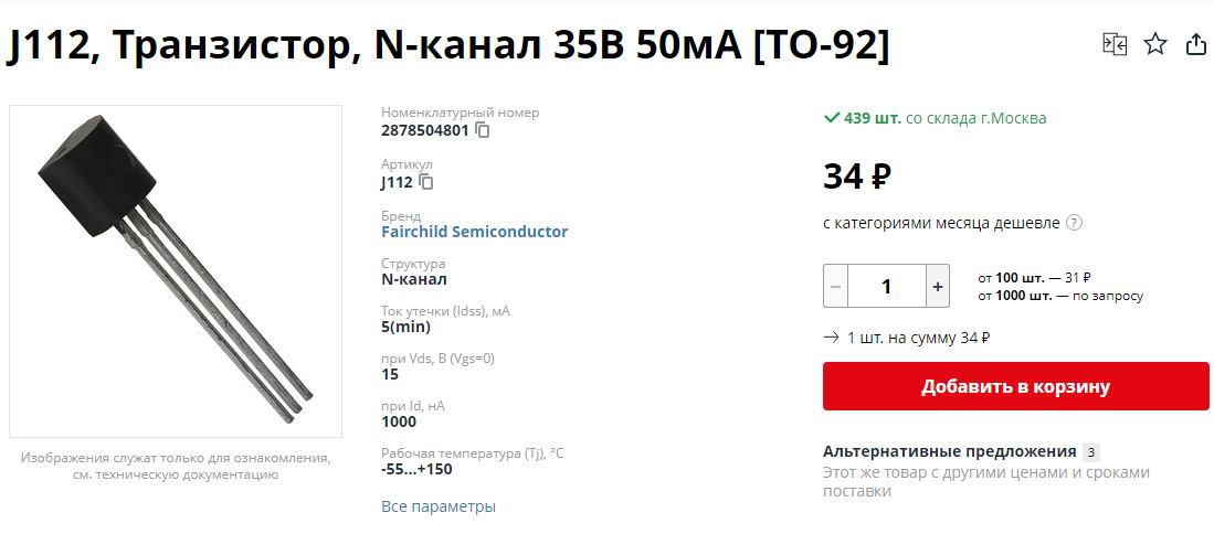

У обычных J112 например купленных в Чипе начальный ток стока 3,6 мА как на подбор и в таком виде они непригодны здесь, хотя решение есть, и про него я написал.
Вы немного путаете эти ирфки, есть ваши IRF150P220AKMA1, а есть рекомендованные Пассом и Чуфолли IRFP150NPBF, они разные и по мощности и по другим параметрам.
Так что лучше в корпусе то247, чем то220, но это имхо.
Написал уже что не путаю, а взял первый справочный листок что подвернулся на чипе, тратить лишнее время на скрупулёзный ответ в данном случае просто не хотелось. Я пришёл к выводу что любые IRF150 здесь нежелательны, не для усилителей они, с ними возникают дополнительные сложности - надо резко увеличивать ток управления, а зачем? Их токи от 100 А здесь не нужны, лучше взять более "шустрые" и менее "токовые" с входной ёмкостью пониже. Я так и сделал: посмотрел-купил-поставил-проверил-написал.
Поэтому МНЕ без разницы в каких они корпусах.
В этой теме есть ответы, почему синус кривит на высоких частотах и что делать.
